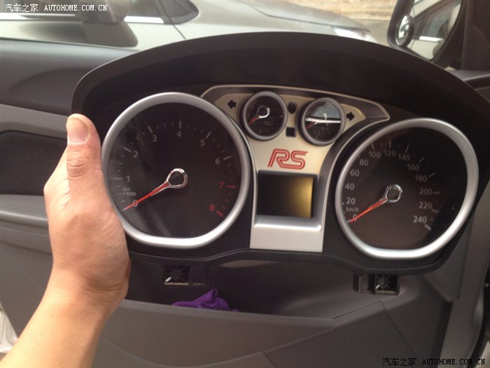

拆仪表的去网上找找吧,很多教程,

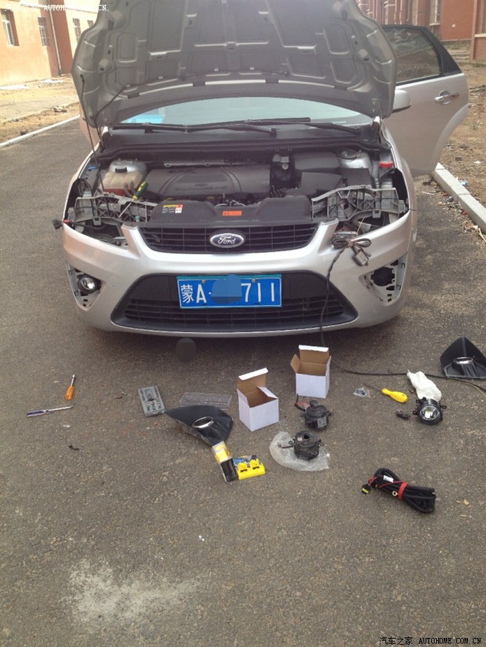

开拆,先摘下大灯,然后雾灯

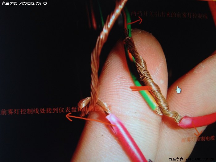

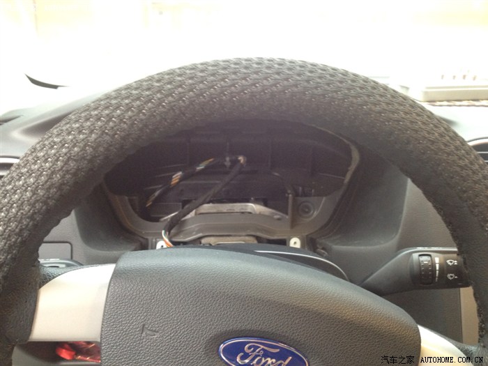

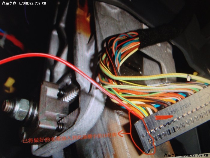

拆仪表,接雾灯线组控制线正极进仪表插头
空空如也……

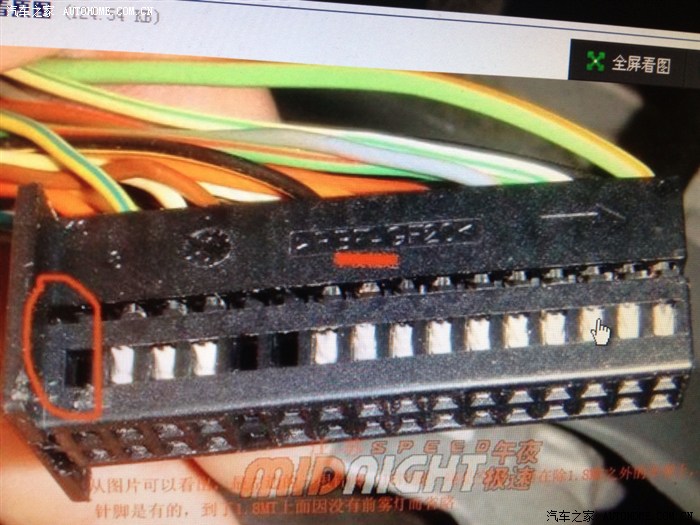

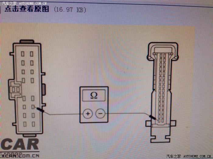

下面两张是我在其他网站找到的仪表插口接线定义
在图上可以看到最左边第一个端子插口是空的,在1.8AT及以上车型这个位置时有的,而到了1.8MT车型上该插口省略……CHANG  AN  你究竟是想咬省道哪里去?
做插头的时候我用的是电脑并口硬盘的电源接口内的小针脚,完美匹配,做好后插入第16号口
这是两档雾灯引出的接线,一只接仪表的第16号口,另一只雾灯控制线接雾灯开关
(我换的是高配的两档开关)

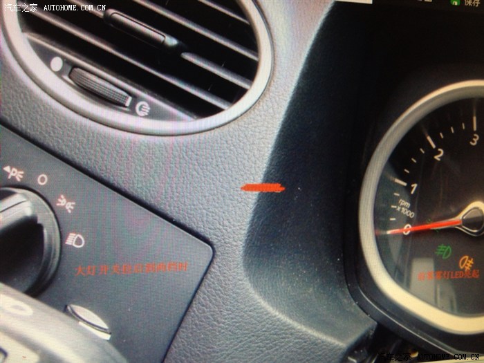

接好后前后雾灯仪表指示分段独立亮起(我换的是高配的两档开关)

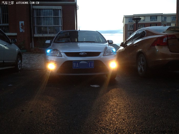

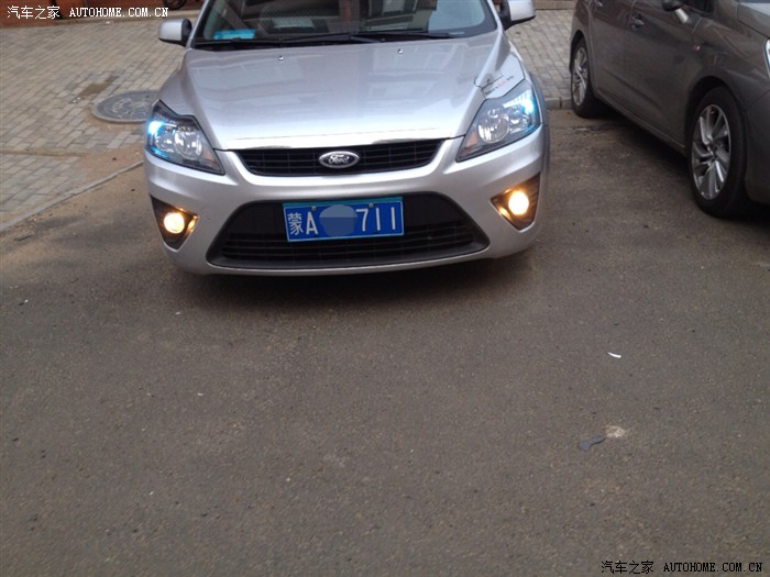

开启雾灯时的效果,及天刚刚擦黑时的效果

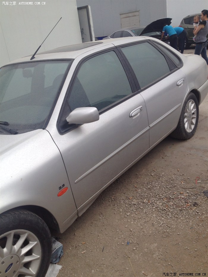

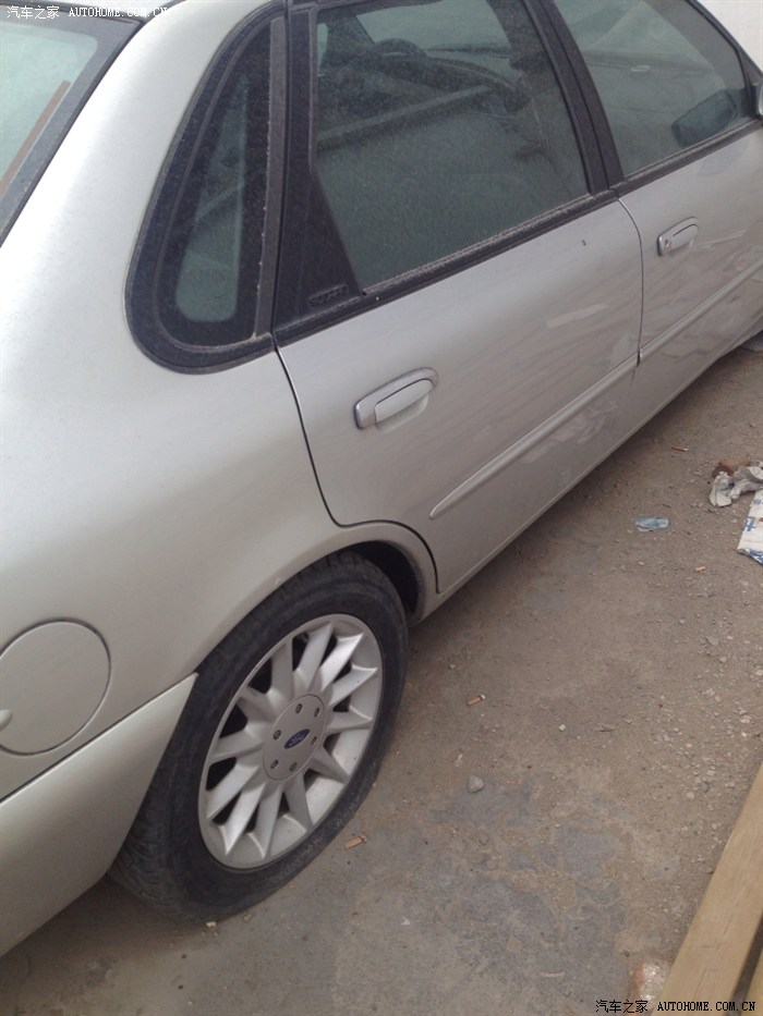

这是在4S店院里找到的老车,这么好的资源还没及时修复,上网百度了一下这车应该是叫“天蝎座”2.3升4AT
