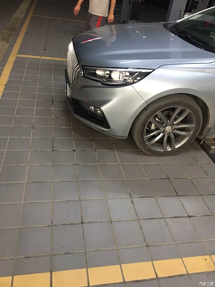

我车自从买车起就有底盘异响、只要过烂路底盘异响就像散架一样的 咕噜咕噜 框框的响,像有啥零件松了一样的
去了4S店解决 师傅们都解决不了了,开着新的H5出来进行比较 发现从最低配到最高配都有底盘异响

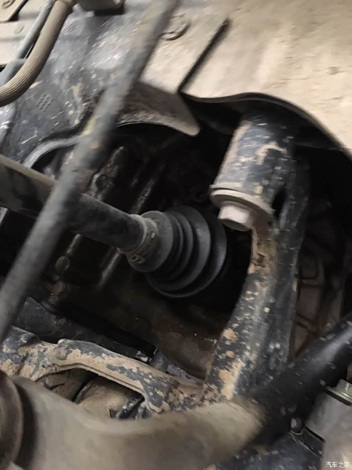

只能说这车出厂就自带毛病。 昨天去4S店跟换了左半轴 为什么要跟换左半轴呢 是因为左半轴存在很大的间隙 这个间隙从厂家出来就有 一汽的供应商不咋滴呀

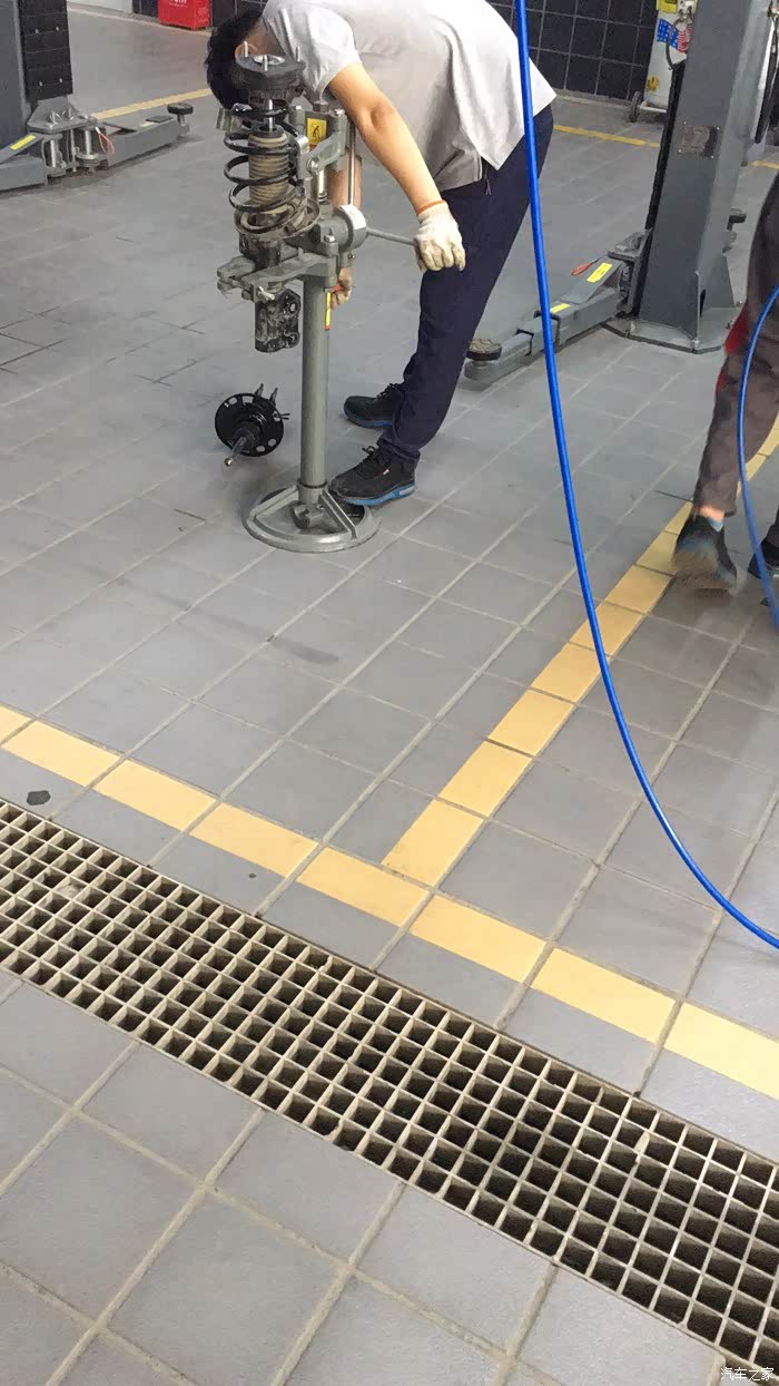

为了解决异响还跟换了减震器 换完了还是一样的响 师傅们说他们也解决不了了 只有上报厂家了。

跟换减震器
半轴存在间隙
