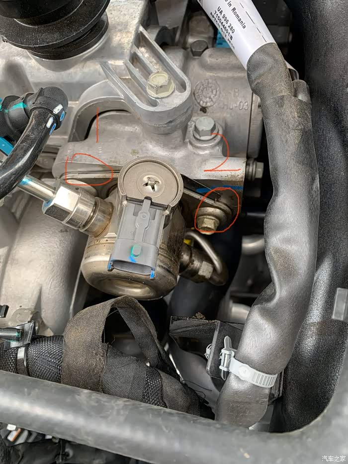

螺丝都是10 号的,有两个是17号的,大家准备好工具哈。
先把1/2/3/4螺丝拧下来,第3/4螺丝会喷汽油出来的,建议大家拿个毛巾包着两根管再拧,不像我一开始不知道会喷汽油,把那里的位置喷得到处都是气油。
最好这两根慢慢的拧下来就好了,装回去的时候两根一起拧进去。这样会好点。

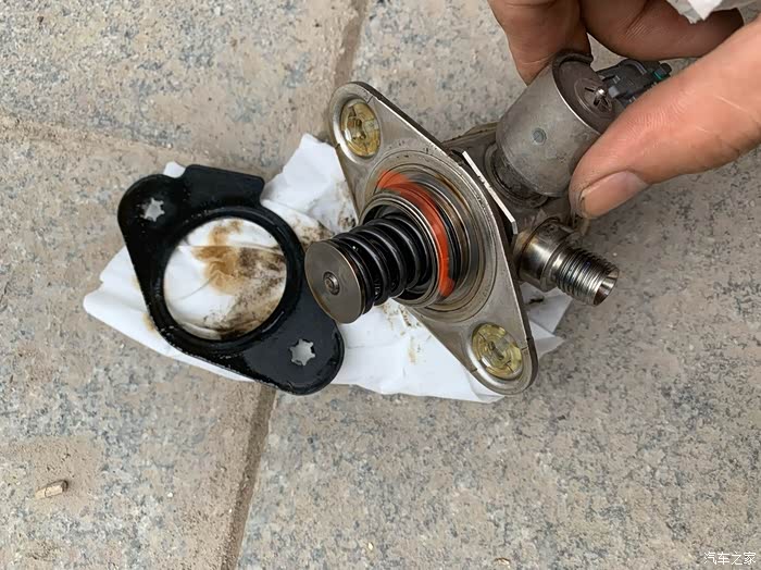

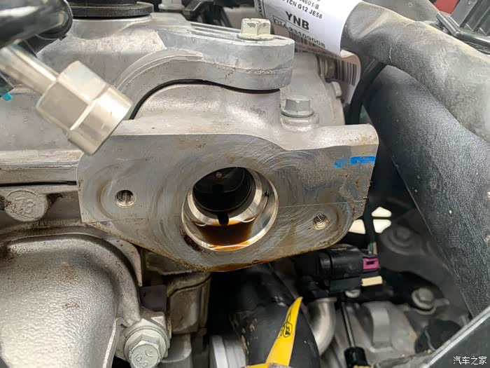

把高压油泵拿下来之后。刚换几天的机油就黑了,是不是假油还是发动机太脏了?
红色标签那个就是胶圈,就是换那个东西。

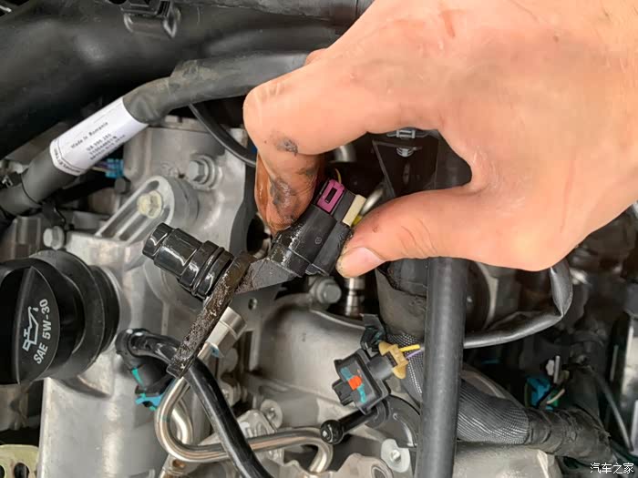

反正都拆了就顺便把传感器也拆出来打上胶。

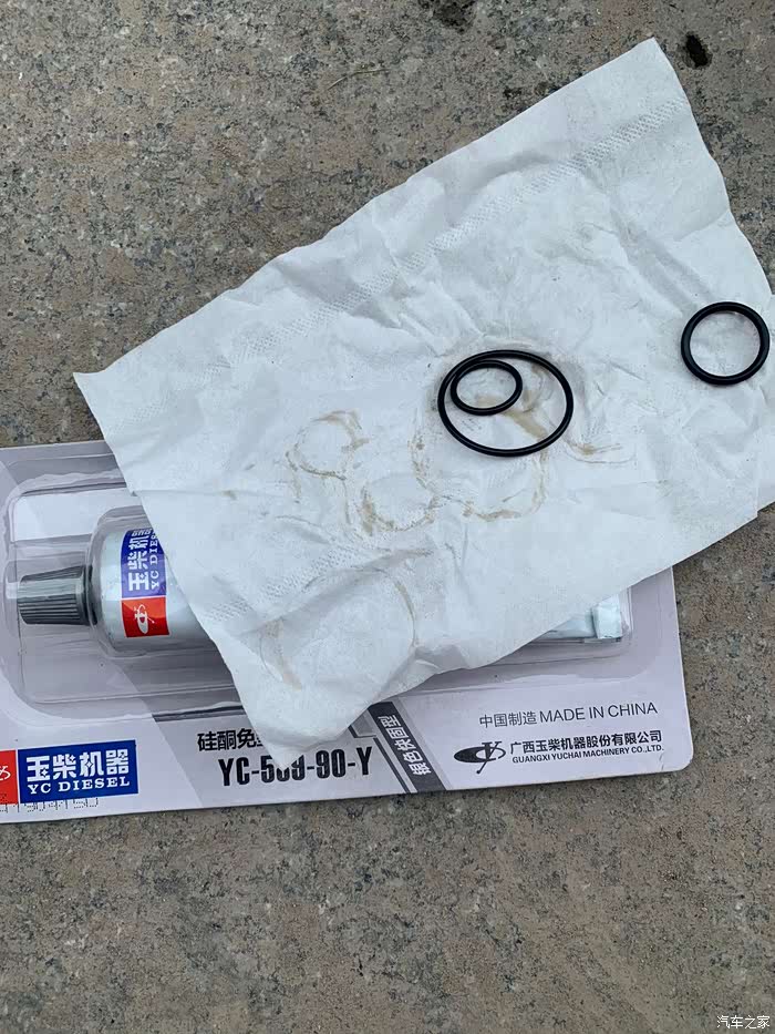

这就是胶圈,还有胶水。我们玉林产的喔,玉柴出品。
