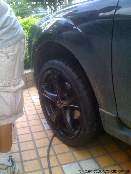

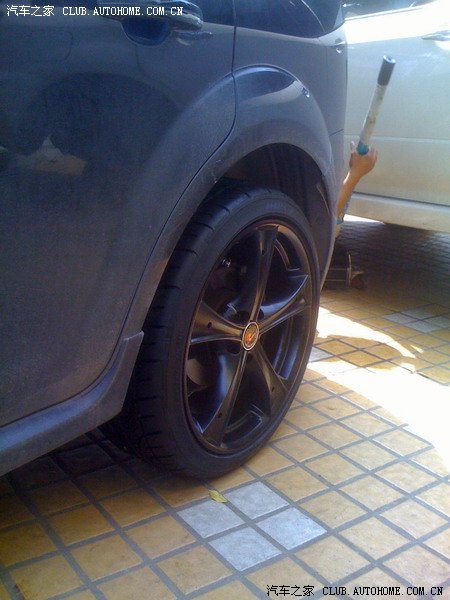

装胎的过程没有拍照!在轮胎店装好胎,做完动平衡,还特意买了黑色的螺丝!
过程中不下10次被人提到,该去洗车了!洗完效果会很漂亮的!
答案还是一样,除非有人忍不住帮我洗,不然的话我是绝对不会主动洗车的!
这是装好一边的图:

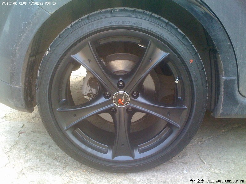

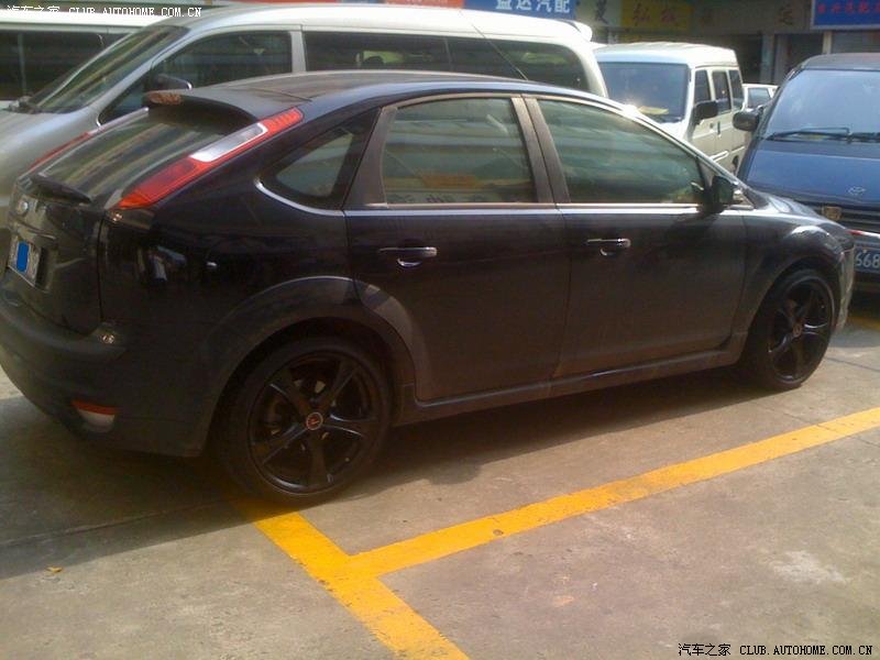

全部装完的效果

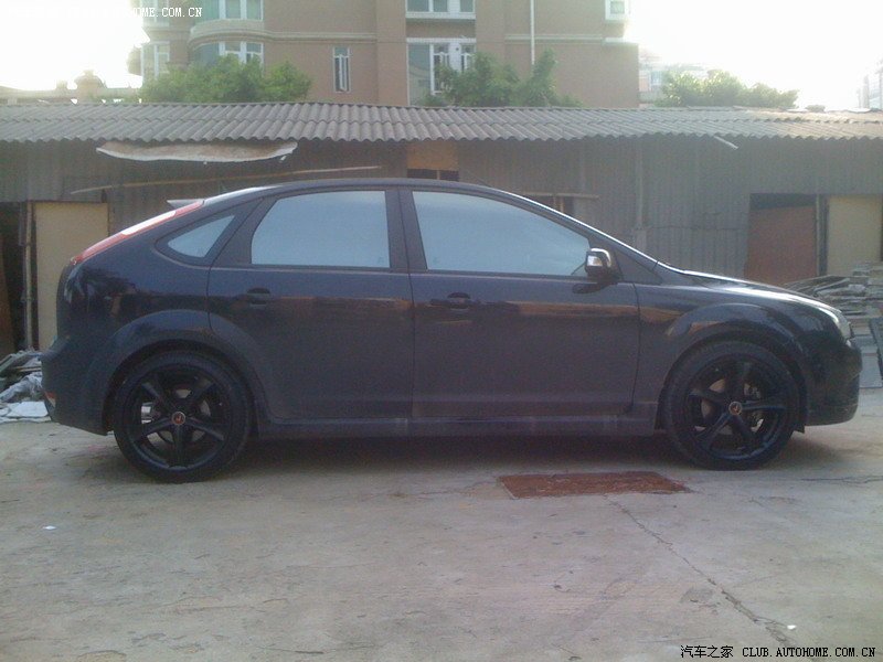

回到停车场

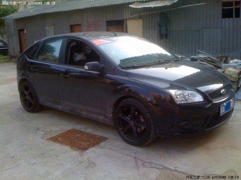

接下来是回到家拍的
绝对不会考虑什么拉花之类的事情!
铃也是被我做了些改动才和车一样保持低调的!
BTW,人车都一样低调啦!

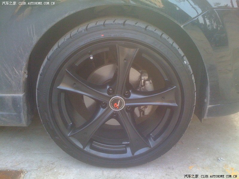

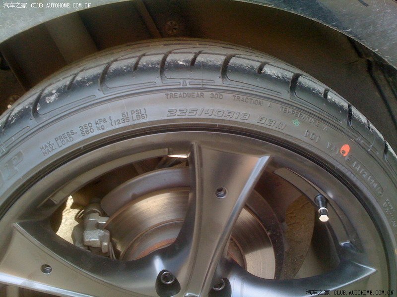

小的可怜的原装刹车盘,已经约好了下个星期去换330mm的碟!
胎是DUNLOP DZ101的,225/40R18
铃是18x8j et42的(实在找不到ET35或38的18寸铃)!
改刹车的时候会再加垫片!
PS,换上18的铃和225的胎,感觉比原车稳多了,也安静了不少!感觉减震没什么影响,过减速带的感觉和之前差不多!在内环上大概80左右的弯超稳,我在直路上还是很慢的!
