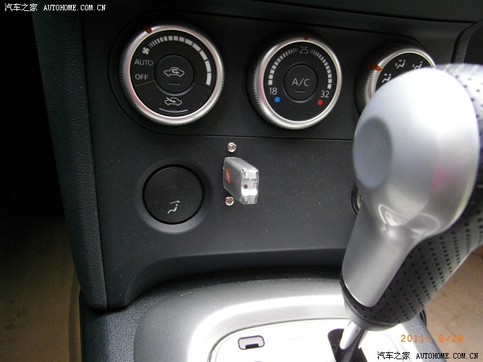

图一:加装完毕图,USB接口的位置,是拆下面板用电烙铁烫出来的。

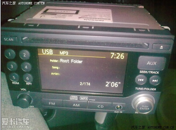

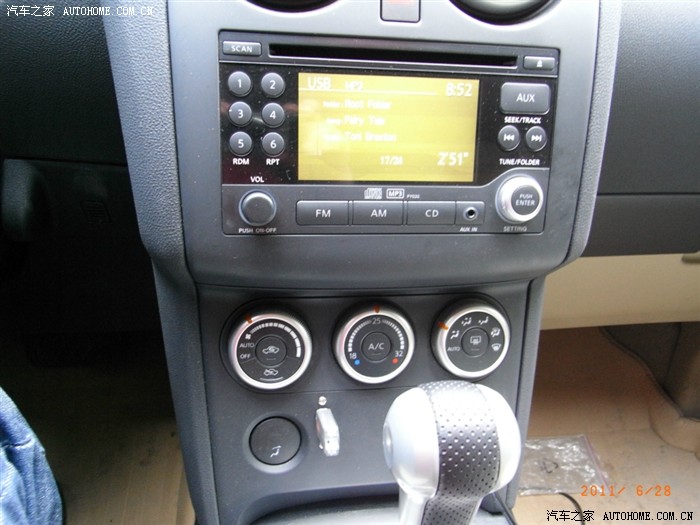

图二:USB界面,拍的有点模糊了,USB没有专门的开关控制,需要热拔插。不过方向盘上的控制钮可以控制上下翻曲和音量。

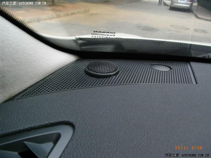

图三:网上淘的美国麦景图高音喇叭,原装位,但是孔是自己用电钻自己打的,细细打磨然后用胶棒粘牢的。很费劲。但是音效相当的不错。(东日这个下面有专门的高音线,具体位置网上可查,不是很好找,作业位置小,手上划了好几个口子)

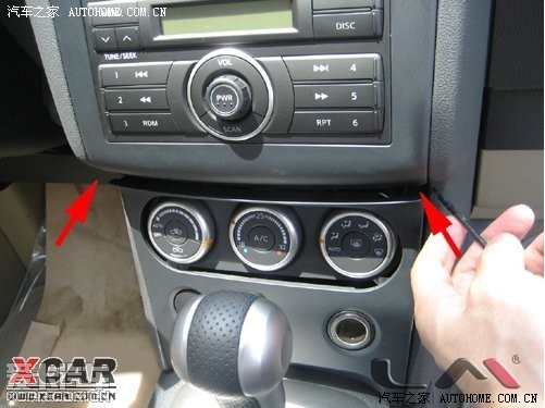

图四:当时没拍作业照所以网上搜的拆卸面板图,供大家参考。第一步,用平头改锥塞进去往上撬,最好是垫着点布撬哦,不容易损坏面板。

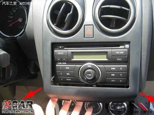

图五:撬面板下方,同样是平头改锥。

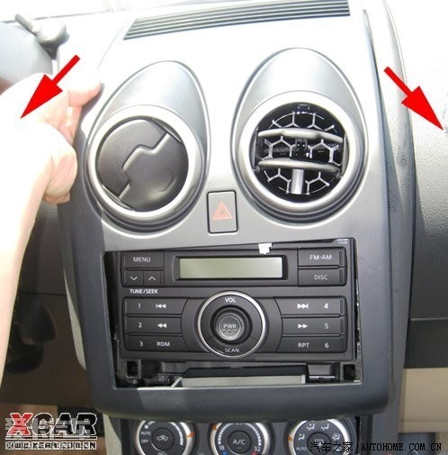

图六:撬起后用手往上轻微扳一下就开了。

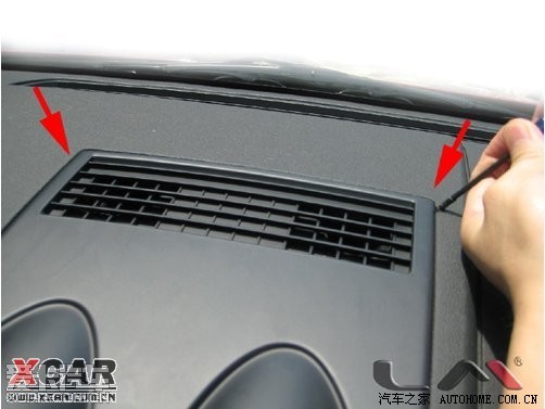

图七:面板上面空调出风口同样先往上扳一下然后下拉,整个面板就下来了。注意!!!面板后有双闪开关接头。

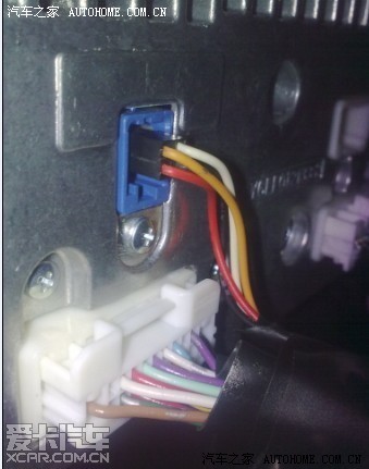

图十:蓝色的就是USB接线口,我是去电脑城让人给我做的连线,(USB插头要用母头的,后面的连接线不要搞错顺序否则烧机没商量)自己怕搞错了烧了机子,这个弄了两天(来回跑电脑城了)。不过前几天在淘宝看到有专门卖这个接口USB连接线的,有这个省事多了,买一条自己插上就OK了,为了避免做广告嫌疑,链接就不发了,大家自己搜搜,我那时候做这线可老费劲了。
图十一:USB安装位置很重要,安装不当影响换挡杆,我看网上有按在手套箱的,还有安在油箱开关那的,因为USB没有专门的转换开关需要热拔插,所以还是放在这个位置觉得拔插比较顺手。
