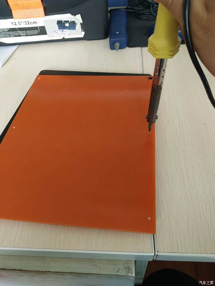

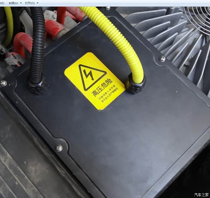

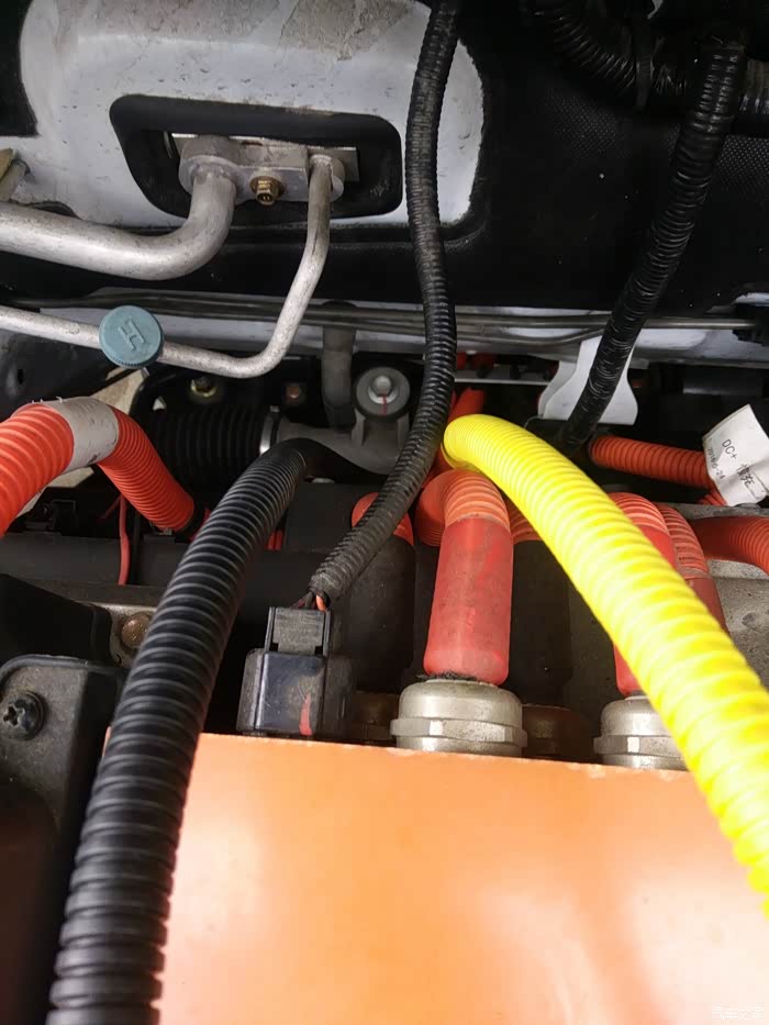

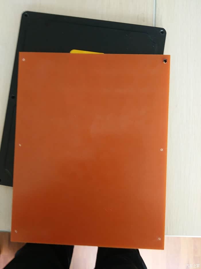

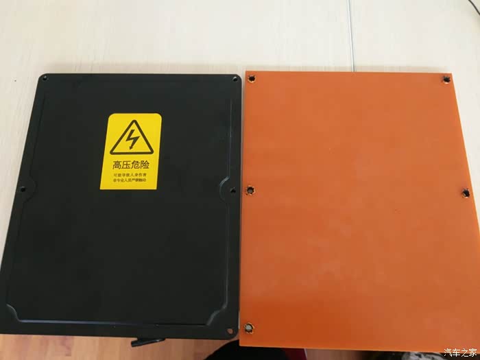

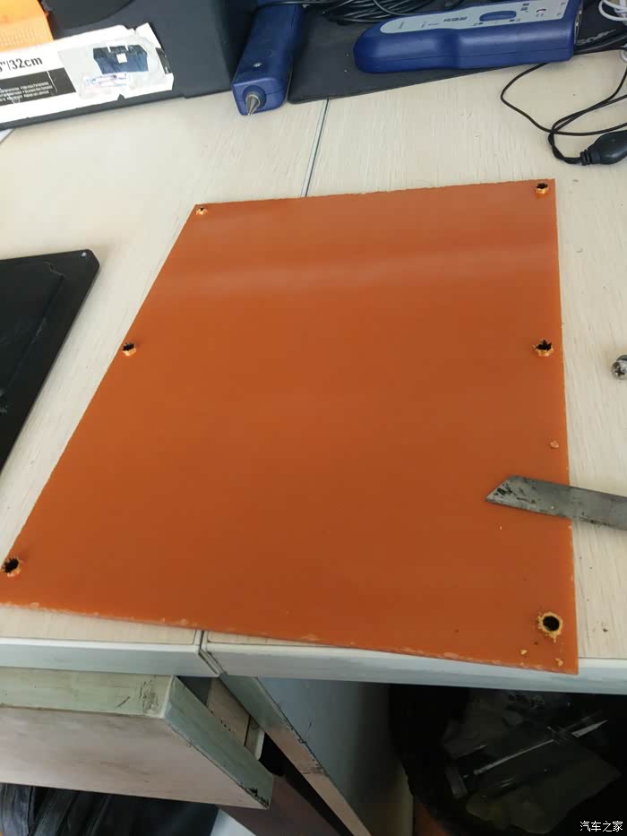

等电池的过程中,先把车的线路搞定,因为这次增加续航的主要目的是为了到4S店更换我那些有问题的部件。在前面高压分线箱内打孔走线,我很担心4儿子会以改装为名拒绝保修,将来审车某个警官可能也会打麻烦,所以买了一块3MM电木板,来替代原车的盖板。审车或者到4S店保养的时候,可以撤下改装,换成原来盖板。

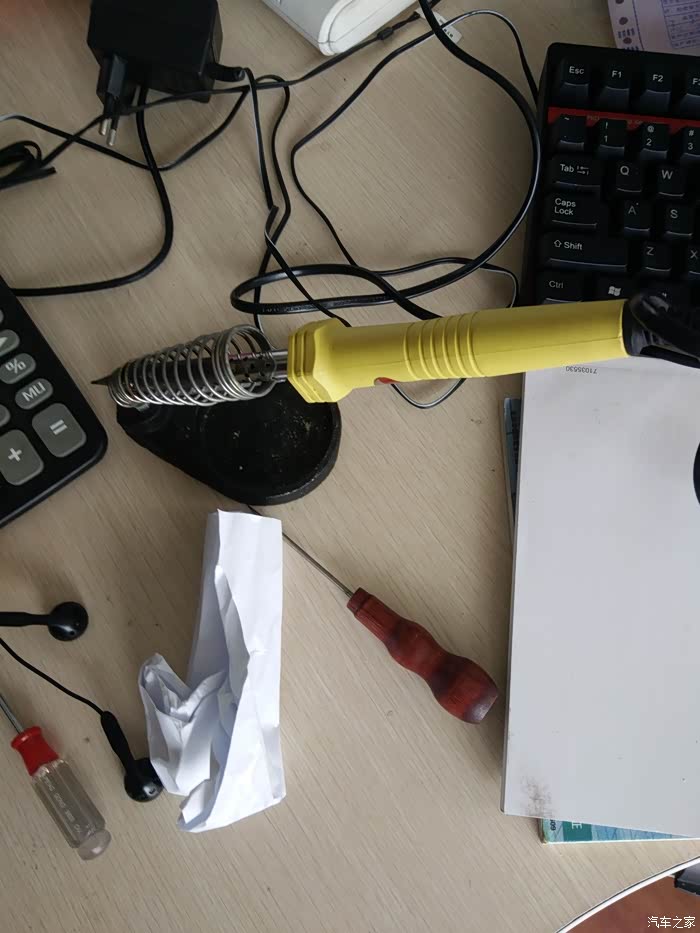

买的是3MM的电木板,厚度硬度都足够了。这里不建议购买5MM的,因为电木加工,一般的工具不行,硬度太大。这6个螺丝孔我原来琢磨用手枪钻直接打孔,但是电木硬、脆,怕手枪钻靠边打孔直接给打裂,于是用最土的办法,用电烙铁直接烙了6个孔,倒是歪打正着,刚好和原车螺丝孔合适。
和原车对比
用小刀给电烙铁突出的位置切掉。

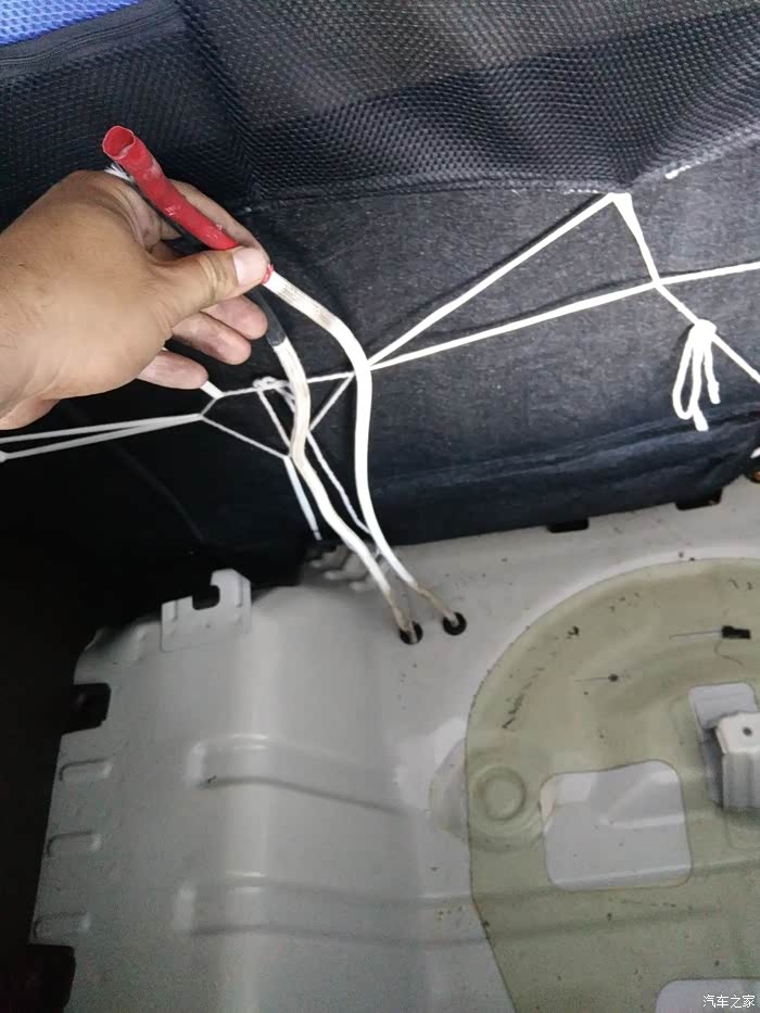

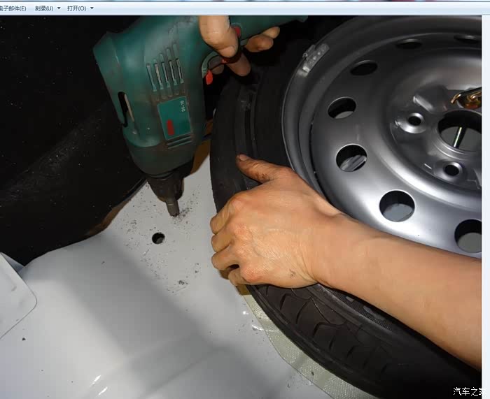

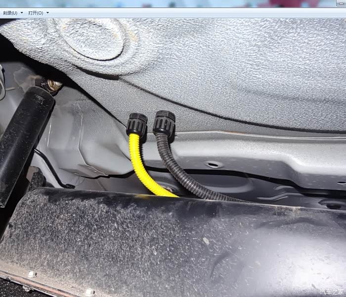

线从后备箱下来,选择最经济最直接的走法,后备箱直接开孔!
后面大概预留60公分左右
下面用防水接头做好。不用打胶了。这个位置除非是水泡到这,否则不可能进水了。水真泡到这的话,这车也就废了。

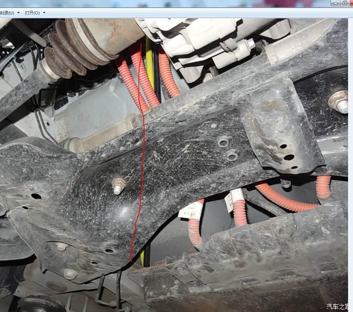

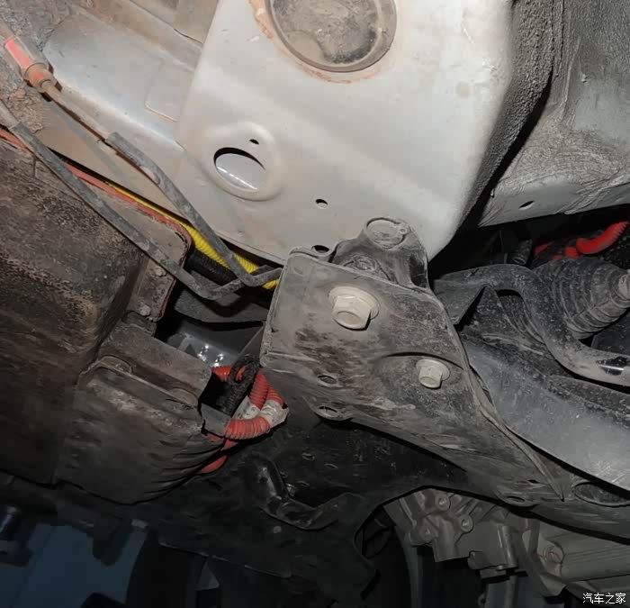

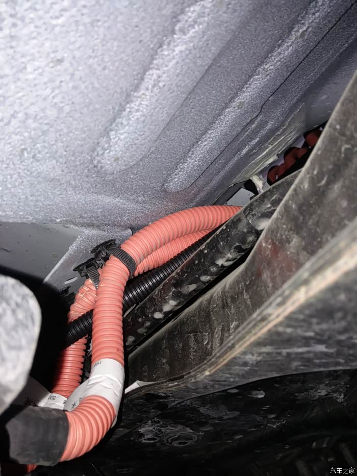

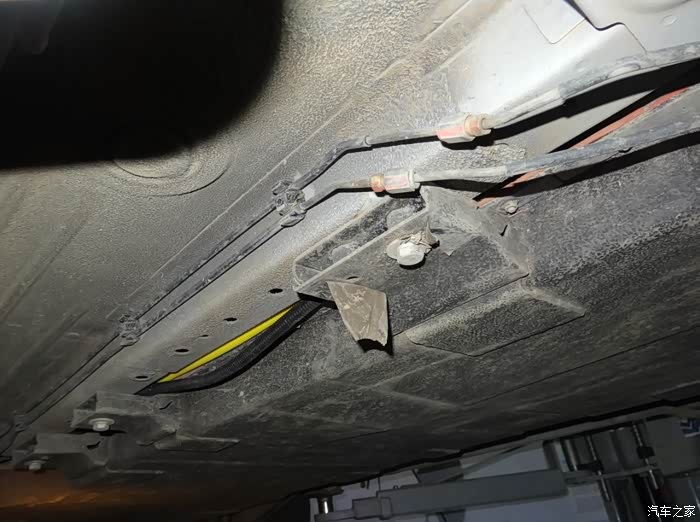

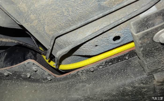

车底走线捆扎好
车底走线
持续走线
再走线
到头上去捆扎好
捆~~~~

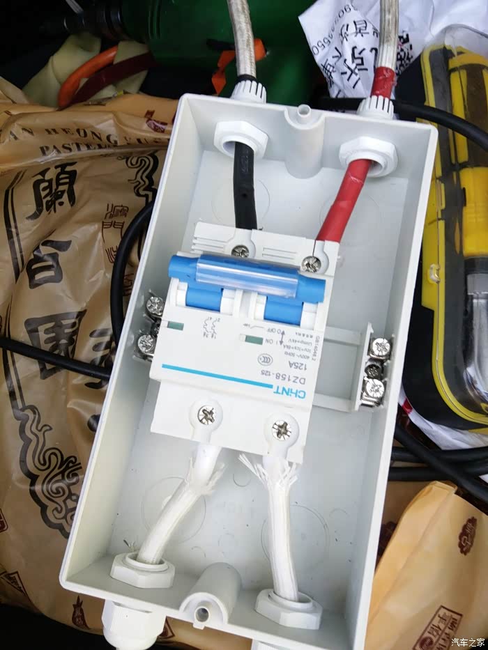

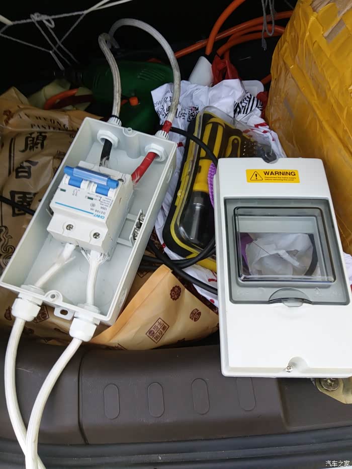

125A大空开固定线缆中。。。看到上下的区别了没。。。我都上好螺丝了。发现防水套忘了套。。。悲催,拆下来重新装
部分改装工具
一定要捆扎好

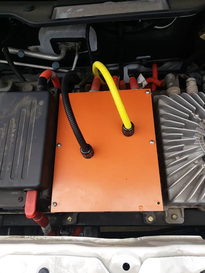

前面的改装图,淘宝10元的电木板!
这个是我朋友的改装图,他告诉我将来如果审车麻烦,他就找个胶贴贴住那2个孔。哈哈。我觉得不如我用电木代替。

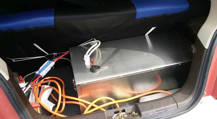

电池也就3天功夫,嗖嗖来到。。。。我勒个擦。。。91公斤。。。
当天我真是用尽了力气自己给抬上了车。。。腰酸了2天!!!
我凌乱的后备箱和那块180斤的大电池。。。接头部分用线缆捆扎好,这几天在淘宝买魔术贴,准备给沾到车的后备箱垫上。
装这么个大家伙,大家行驶时候一定注意别太冲了。因为急刹很容易让电池晃动。出现危险。我现在就是为了续航,所以依旧50公里匀速。具体的续航里程,6号晚上充满电,还没有具体测试,等9号晚上充满,准备10号跑到青岛莱西市试试,到时候给大家汇报具体的增程里程。

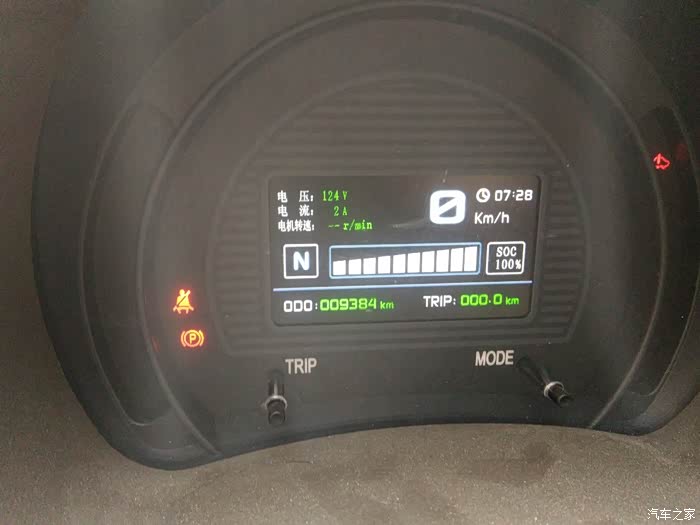

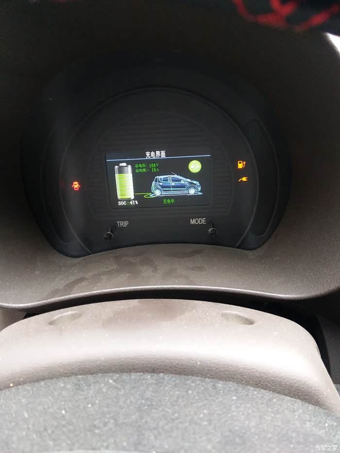

这是6号晚上冒着雨我给车充电的照片。加上备电后,因为原来充电机功率是没变的,但是现在给2个电池组充电,直接就会导致充电电流下降,原车是24A。加电后这是刚开始的时候19A,稳定后,只有12A,所以对充电特别捉急的人,就不建议增加备电了。我是晚上直接扔那冲一晚上,所以对这个无所谓了。而且这种慢充,我觉得绝对可以养电池!
7号清晨,充满电了。这几天估计是测试不出啥续航了。大家等我9号到4儿子维修空调压缩机的时候,往返360公里的距离,到时候给大家汇报续航。
