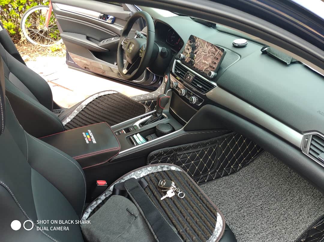

原车的7寸中控,啥功能没有,还是按键的,很不爽

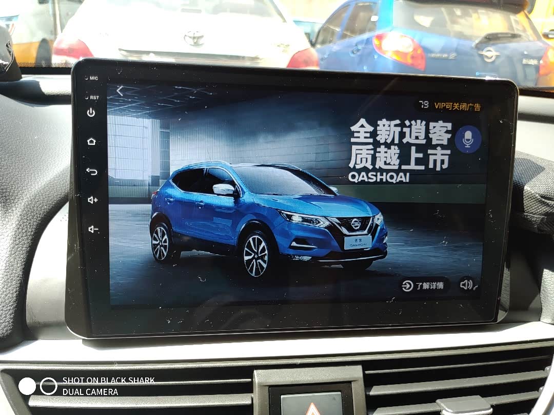

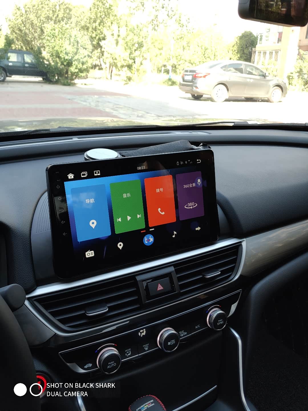

新装的10寸高清中控
这个中控是10寸安卓系统的,功能很强大,跟一部手机没区别,自带一个sim卡,前两个月80G免费流量,带语音控制,各种软件,可以根据自己喜好安装各种软件,而且完美破解原车车辆设置系统,最主要的是带36项音频调节功放,即使用原车音响也能有非常好的效果。原车的音响确实不咋地,本来都谈好了改一套Bose音响,结果装完这个中控,听完声音让我很震撼,又省银子了

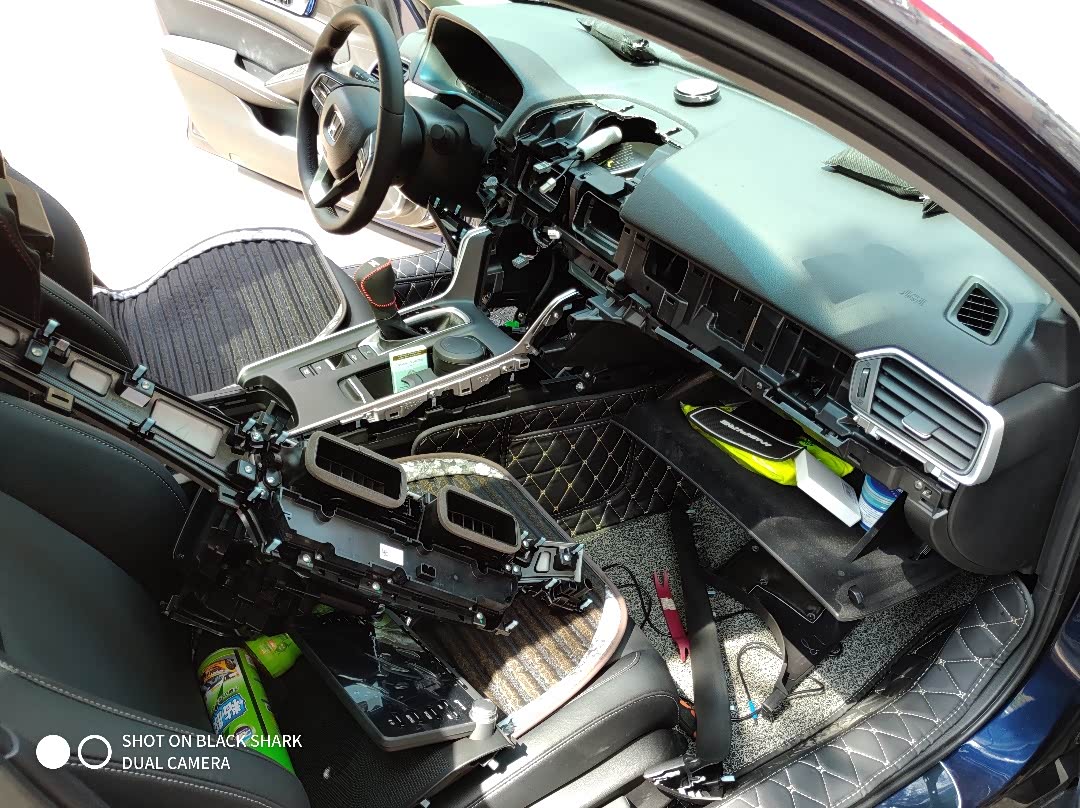

拆中控,面目全非啊

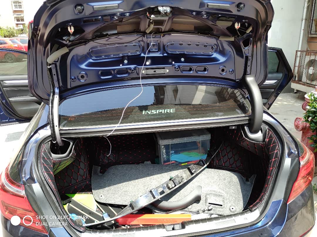

尾箱上部也要拆
驾驶室走线

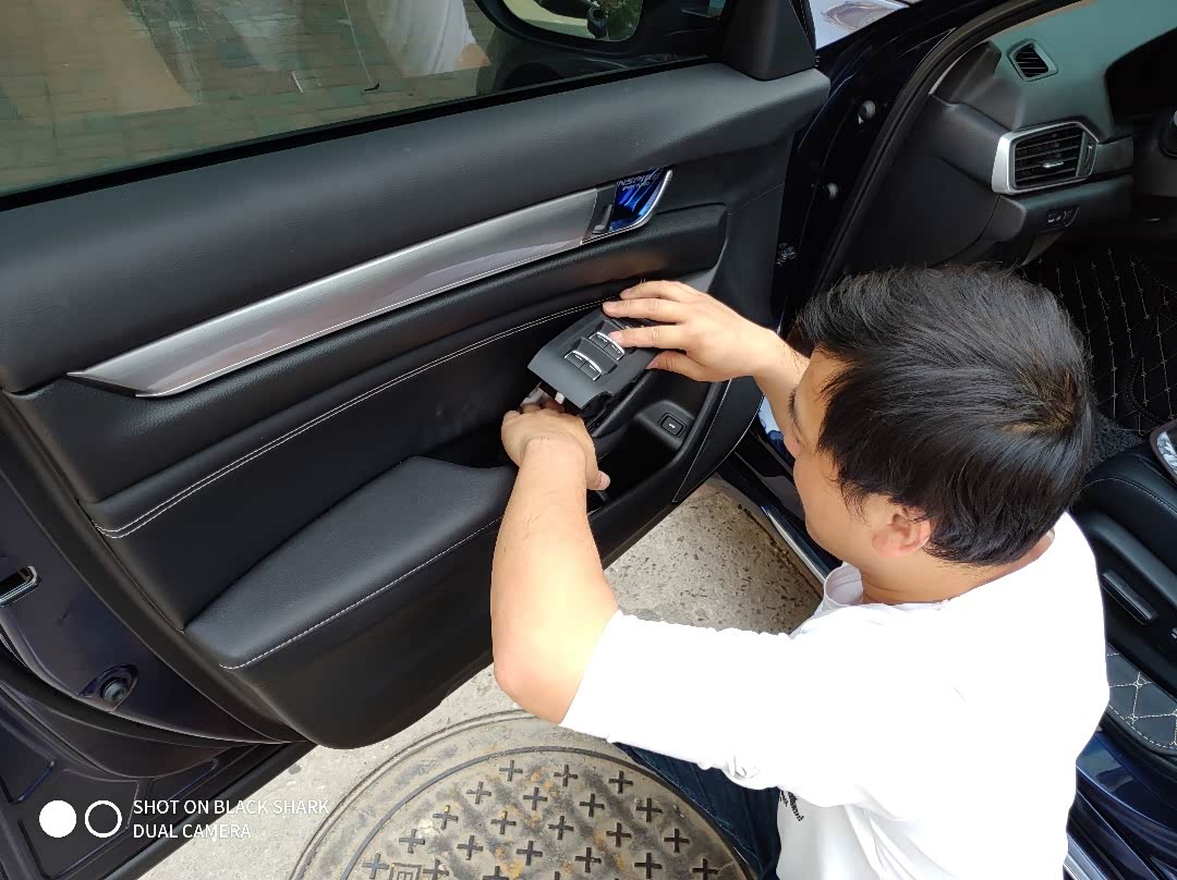

加装中控和360°全景可视,需要拆原车中控、前杠,左右门板和折耳,还需要全车走线。所以大家在装之前最好把其他想装的需要走线的东西都一次性装了。比如我就加装了安全卫士、行车记录仪、还有荧光踏板,都是一起走线的,省去了很多麻烦,只拆一次

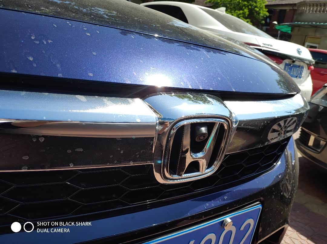

前置摄像头,目前用的通用的,本来定了雅阁的车标摄像头盖,结果不通用,厂家在帮我订inspire专用的

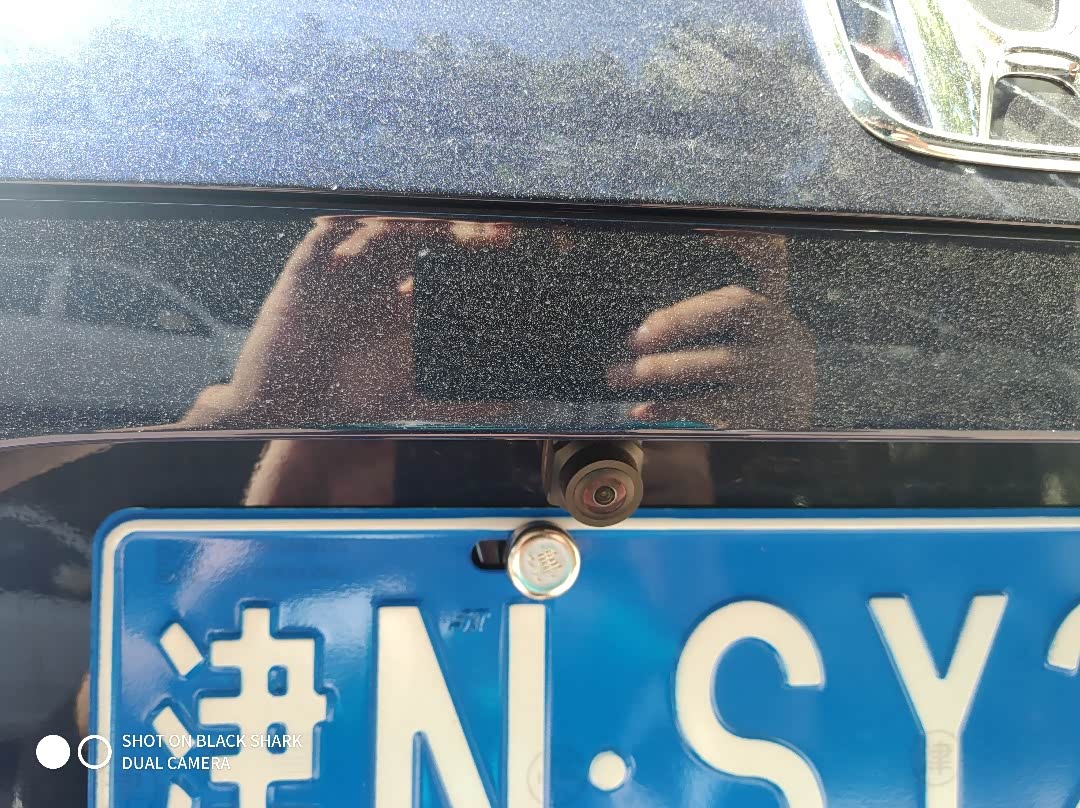

尾部摄像头,不是原车的,原车是720P的,这个是1080P的,这个尾部摄像头盖同样和雅阁不通用,也在订制中

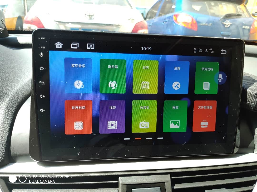

这就是一部手机啊,啥功能都有,很好很强大
可以看高清视频喔,想象一下,和女票在漆黑的夜晚,坐在后排,打开全景天窗,一起看小电影,那感觉

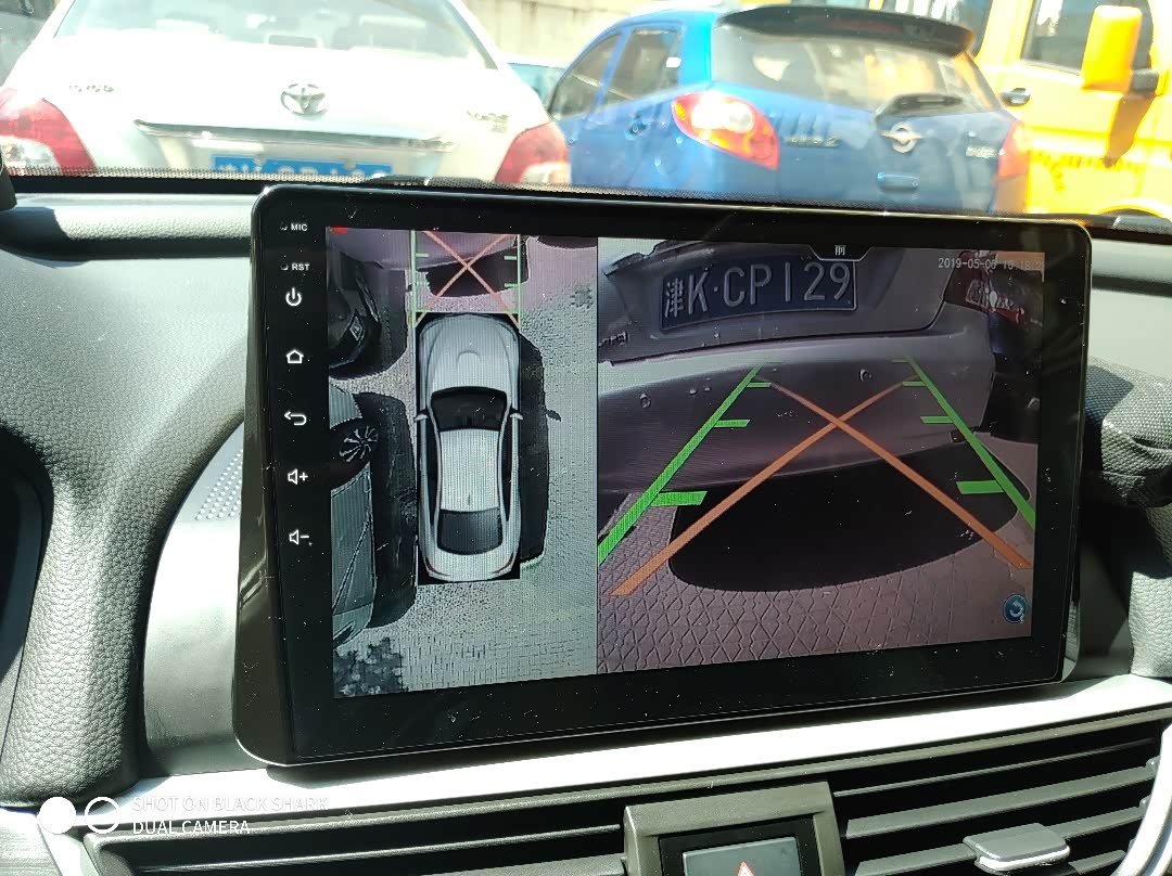

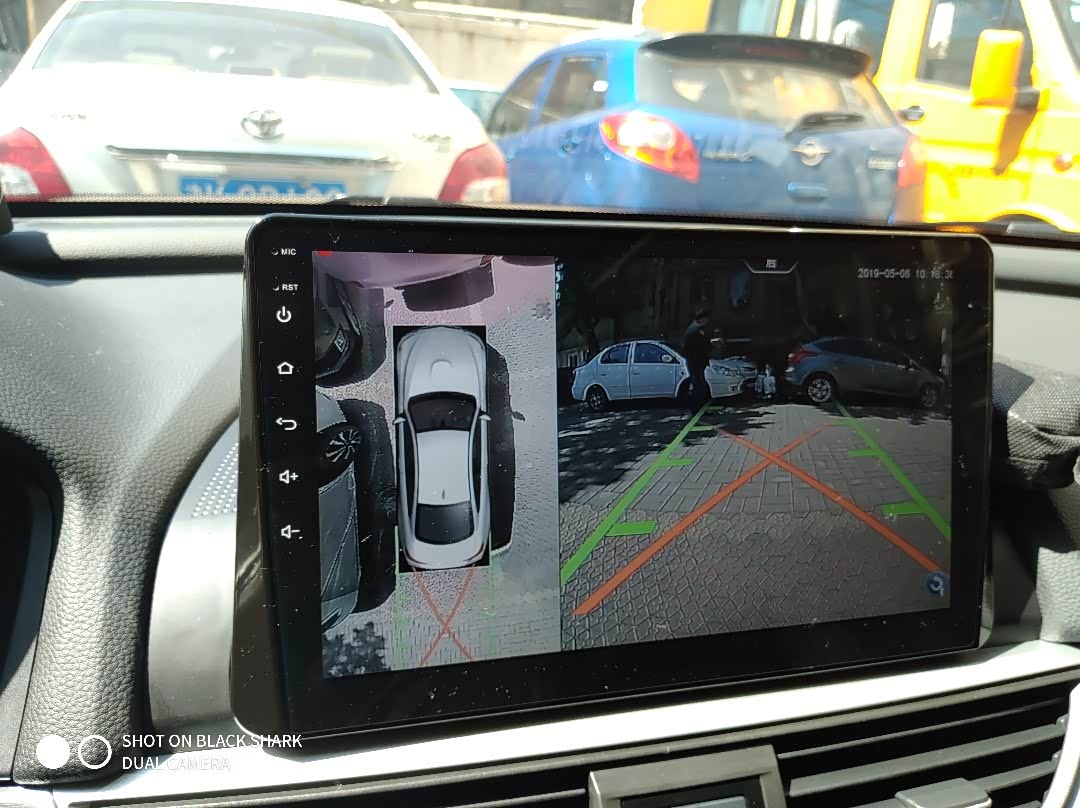

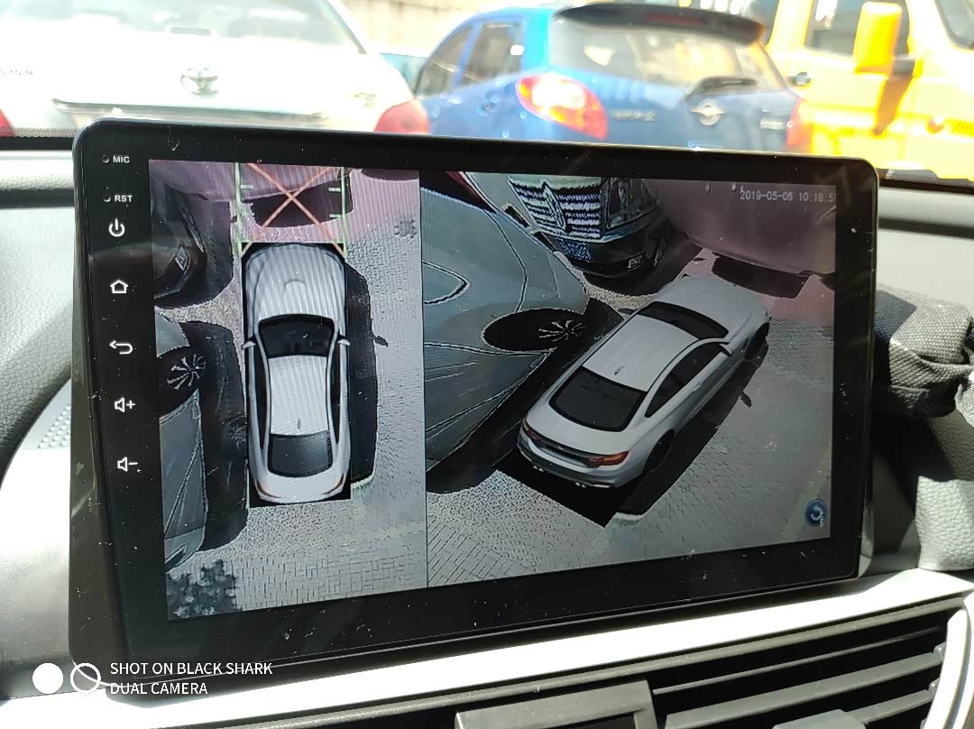

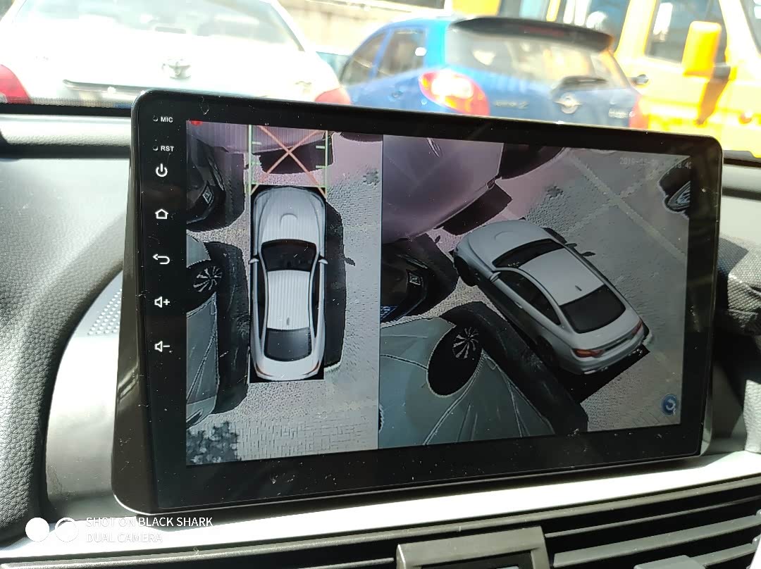

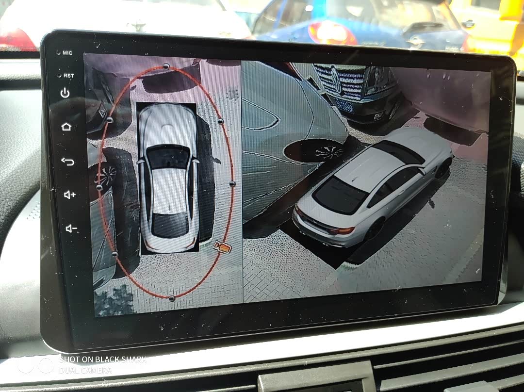

360°可视,1080P,打转向灯的时候会自动跳出那个方向的侧面视频,还带行车记录仪功能,这下碰瓷的360°无死角的给你拍下来,再加上前车的行车记录仪,妈妈说再也不怕碰瓷的了
前摄像头视频
后摄像头视频
右侧视频
左侧视频

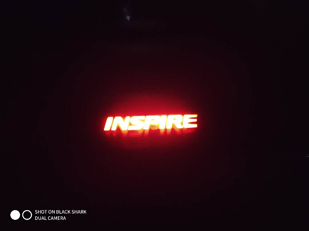

最后来一张高位刹车灯的装饰板,我最爱的inspire,路上基本看不到,这就是个性,街车的不要
