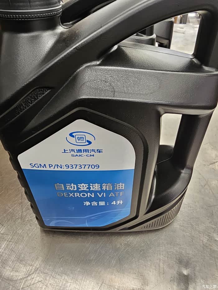

今天不忙,一早去了4S。五万公里,更换变速箱油。

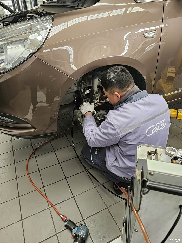

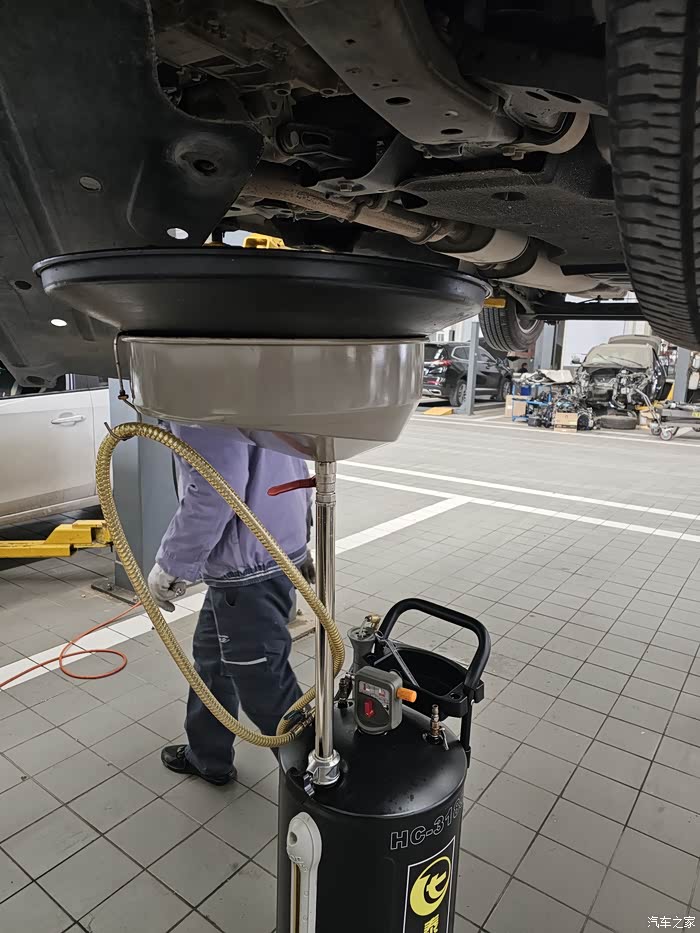

小师傅干活很麻利。两分钟卸轮胎,接好了管子,看来没少换。

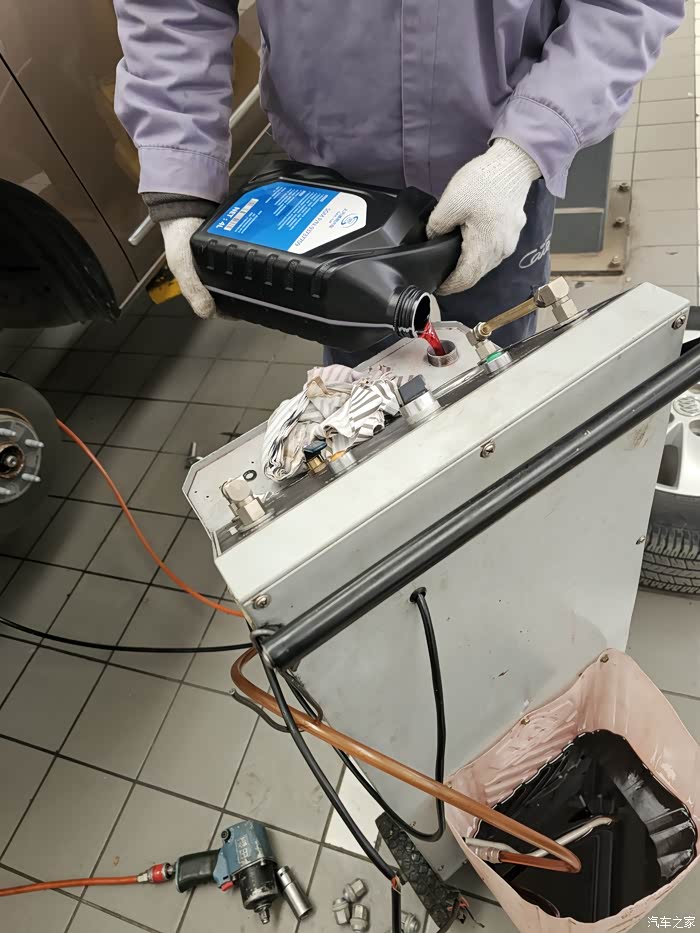

从电瓶取电,倒油,三大壶一块倒进去!

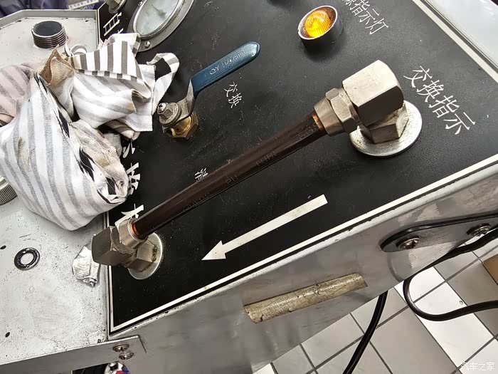

着车,启动状态下开始循环换油。一开始的很黑很稠,小师傅说,开车油门给的猛,这个油就用的时间短,曾经有一个陆尊车主一年五万公里干废了变速箱。看来这个车得温柔对待。到最后加完了,流出来的油也变成新鲜的红色。

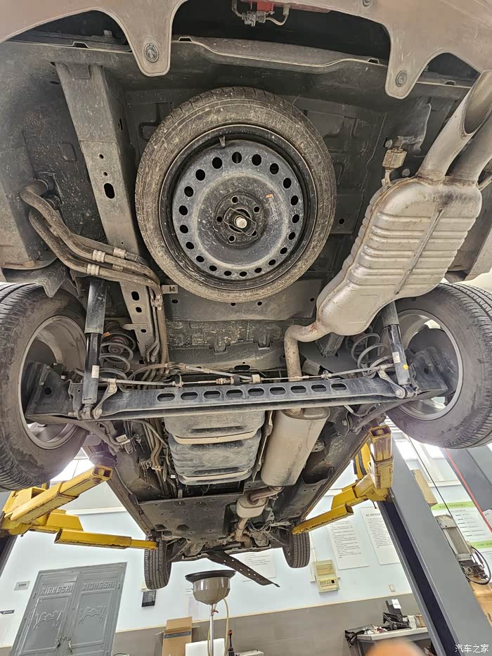

顺便拍一下地盘,很板正,没磕没碰。小师傅说不到16W,公里数少,很值,不管是不是真的,弄个心理安慰奖

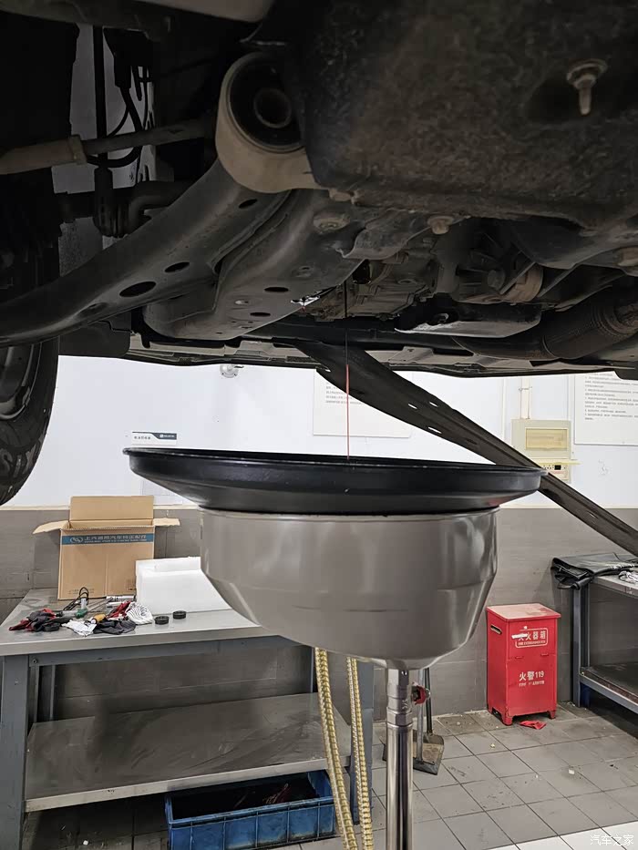

热车结束,放油…据说是油多了车没劲,油少了磨损严重,得在一个正常范围。师傅岁数不大,还是维修班长。看着经验十足。
