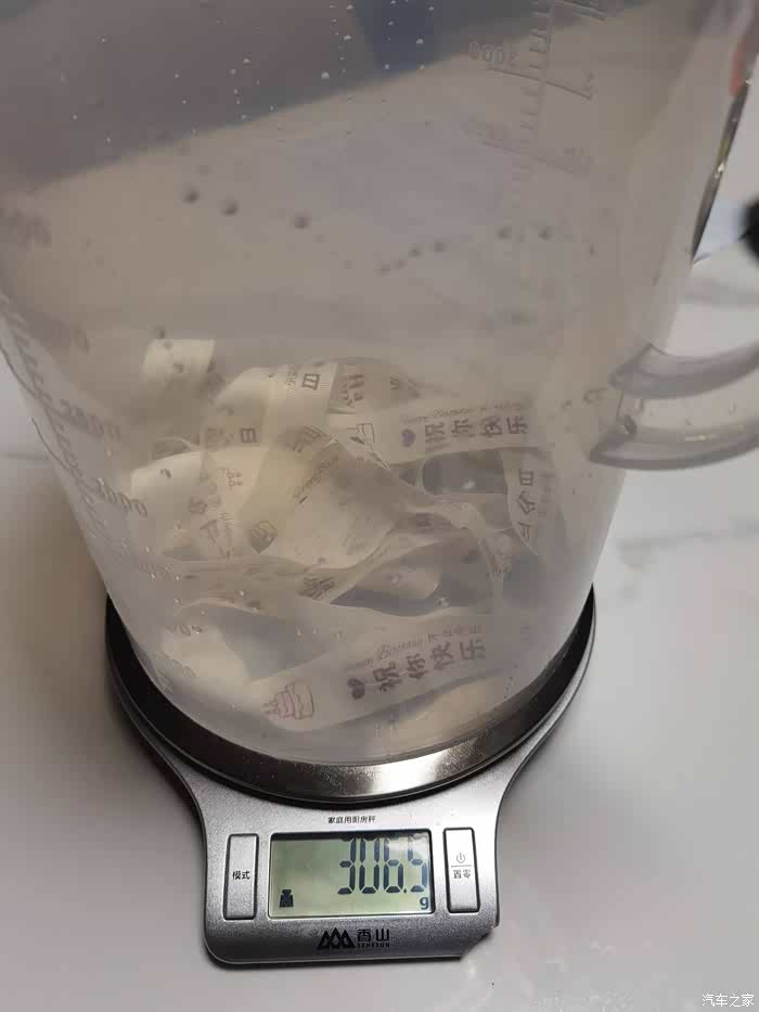

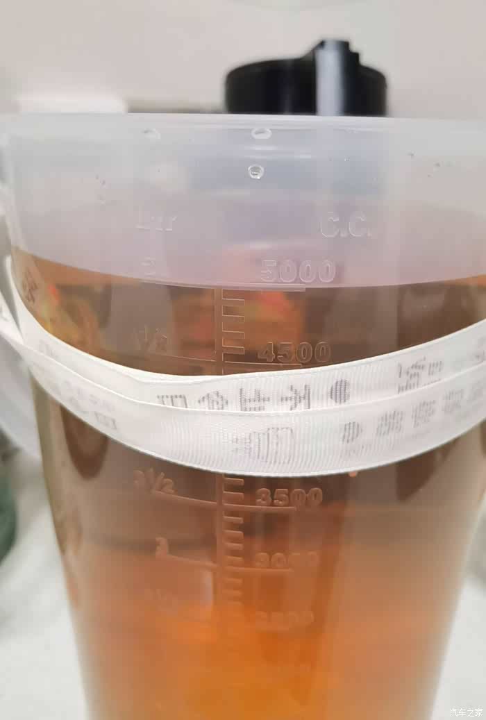

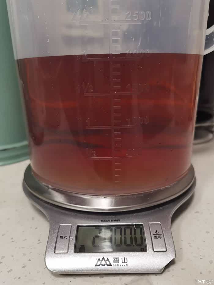

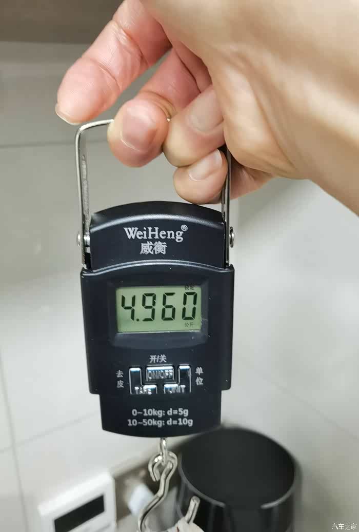

为了求证自己对量杯的怀疑,今天特意用自来水(为了能看清水位与刻度线。加了一点点老抽酱油),不称不知道,一称吓一跳,误差居然这么大。难怪保养加入6夸脱(5.676升),抽出6.1升,怎么机油会增多,现在放心了,我的三代EA888没有机油消耗。
自来水加到量杯5升处称重(含杯和绳)4960克,除去杯和绳的重量306克,实重4654克。
也就是说量杯的5升刻度线实际只4.654升,也就证明了这次抽出的旧油6.1升,实际只5.68升,符合上次加进的6夸脱新油。

这是2千克水,量杯接近2.2升。
这是5升水
5升水的重量(含杯和绳)
这是杯与绳的重量
