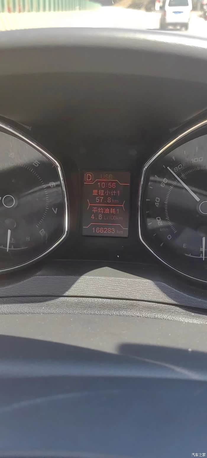

这个粘度低的油,跑国道还有点省 为了不出其它问题 跟 解决冲的问题 换了12升 原厂变速箱油。目前开了200公里 挂D档还是冲。 调了变速箱支架然并卵。

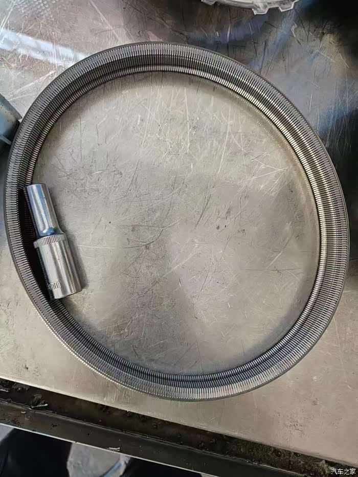

钢带没换 没有磨损 就这么多年 有点疲劳 没那么紧

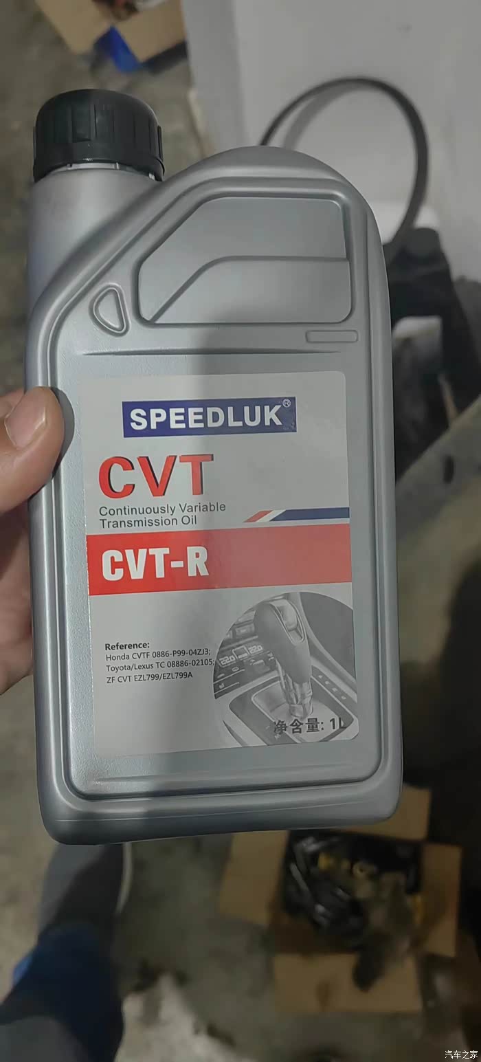

给我换这个种油

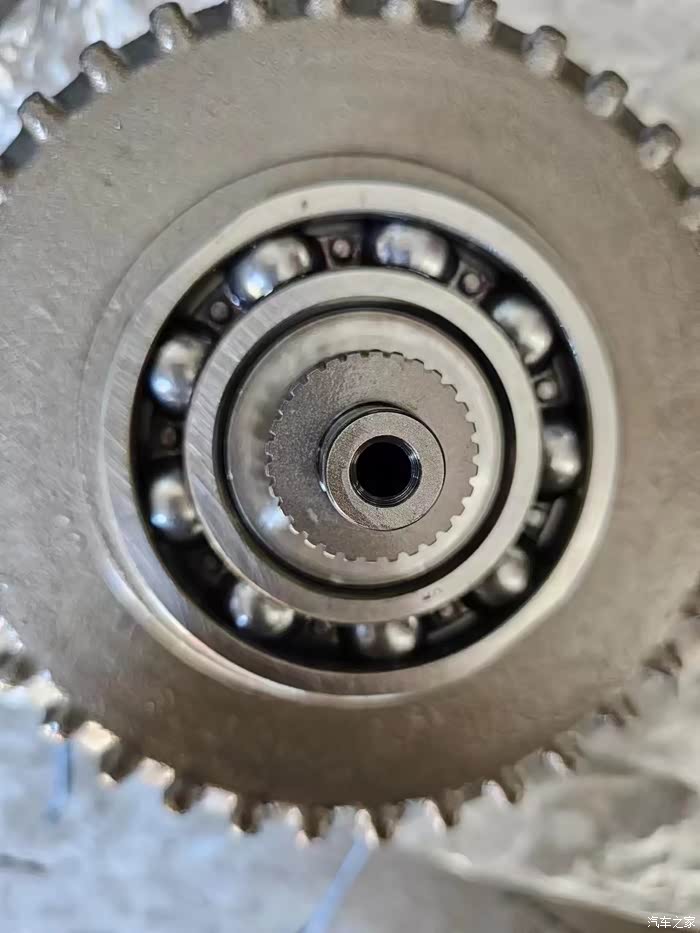

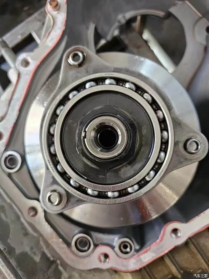

全部费用3000换两个大小轴承,病症:起步后滋滋响

还有换的油啥牌子不知道 通用的 会不会是油的问题
