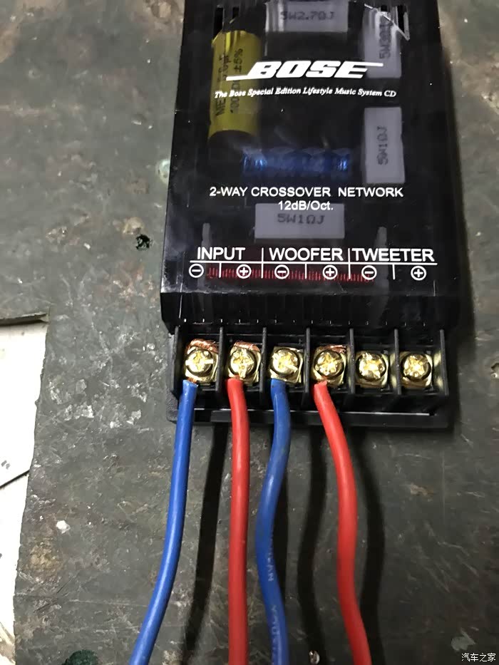

今天给朋友改了一下,效果特别明显,以前后排低音是直接轰头,炸的脑袋疼,改了以后低音明显感觉在背上,和座椅有共振
破线是必须的,把原车后低音喇叭插头剪断,用延长线焊接然后接到分频器上

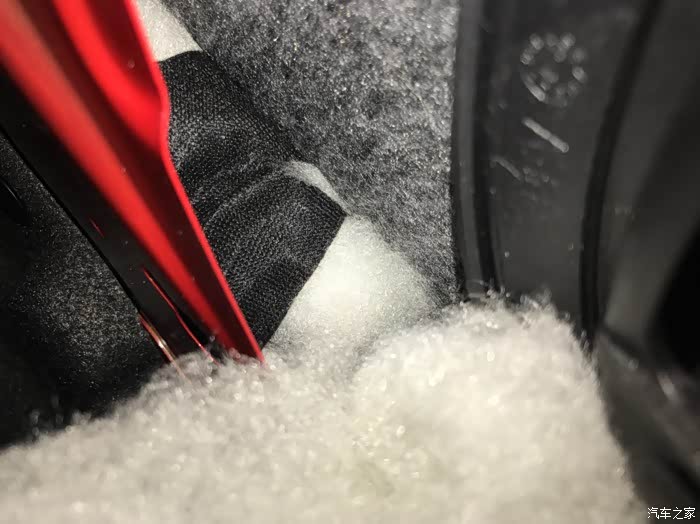

黑色绒布胶带卷的白色吸音棉包的里面就是分频器,这样可以有效抗震,塞到里面松紧刚好
低音喇叭四周全用吸音海绵堵死,大幅度减弱低音波传导到周边车体空腔,还有就是把盖后排低音盖板也撬开,里面放柔软的吸音棉,忘了拍照,懒得再撬了。吸音棉要选那种和丝绒差不多手感的,我的是从国产音柱里面拆来的

有两个处理办法,第一个,把后排低音的喇叭线,红色的那根剪断,中间加一个电位器,串联。单独调后备箱低音大小,你觉得高低音配比好听就行,您高兴就好。第二个,加物理分频器,并联,买个超低的分频器,把红黑线从中间剪断,双进双出。把多余的波过滤掉,只留纯低音信号部分。这样低音会更干净更有弹性,所有问题都解决了,我说的这两个东西马家都有
由于自己本身做这个行业,我的这两个东西都是从旧设备拆下来的,电位器我没装,因为我从法国LA SB218(双十八寸低音)里面拆了一个分频器出来,这个分频器单独买大概是五千,马家的几十块的不知道效果咋样,LA两只线阵音响就够一台A4
