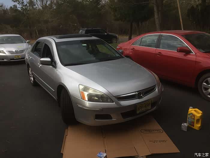

开始时候准备室外干活。
都铺好纸板了,结果下雨。

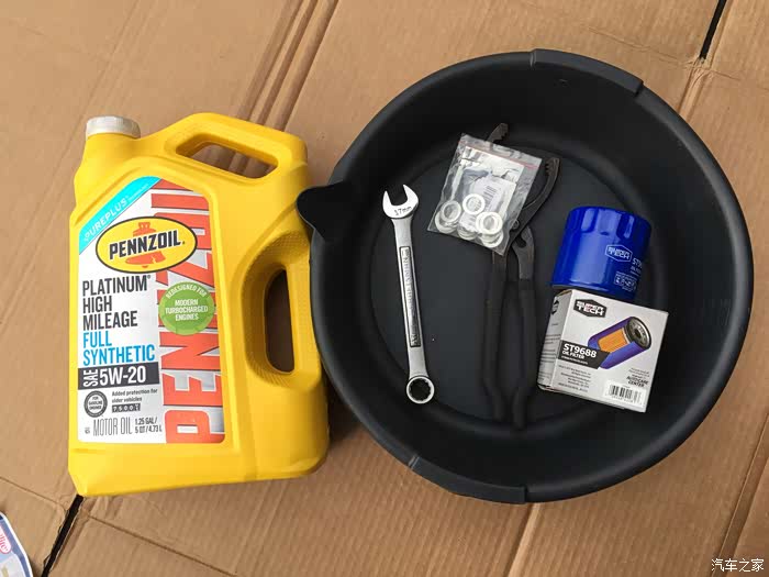

耗材。
里程。约21万公里。
工具和耗材。

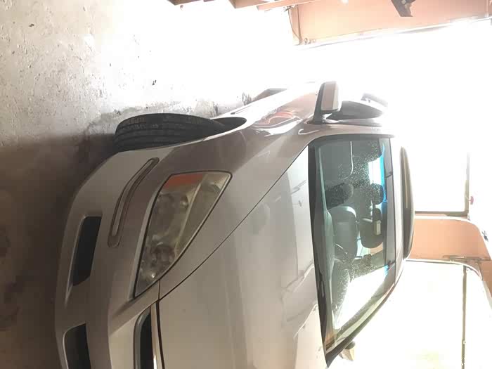

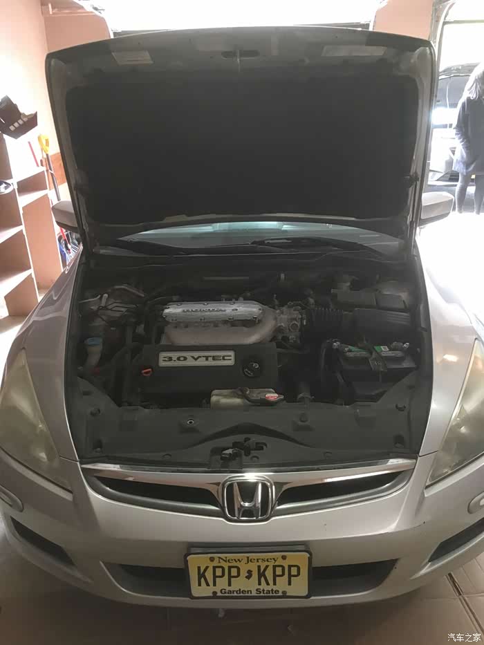

开到室内。方向盘向右打到底。
方向盘向右打到底。

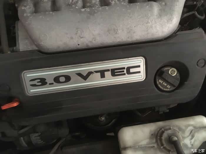

开盖。
推荐5W-20

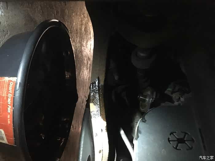

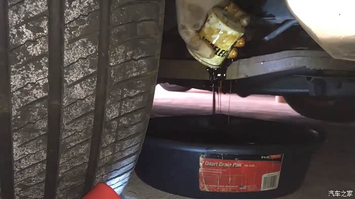

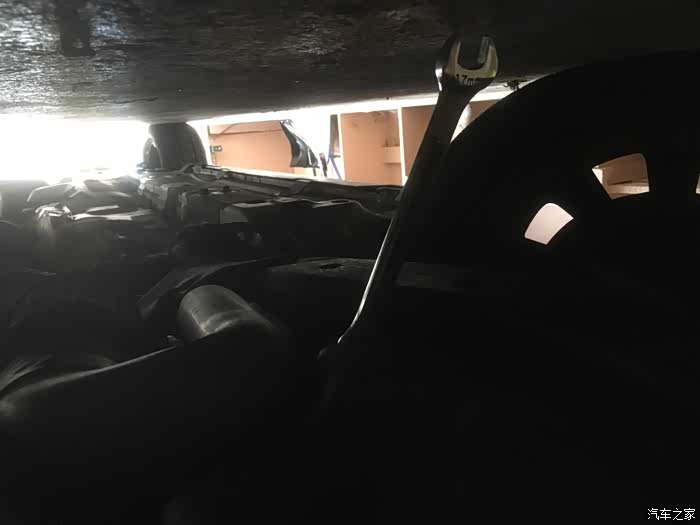

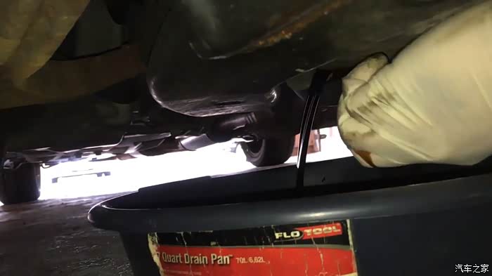

放油。
放油。

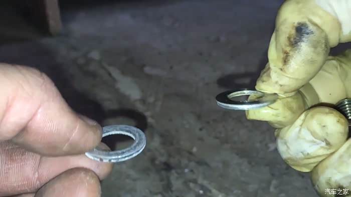

换垫片。

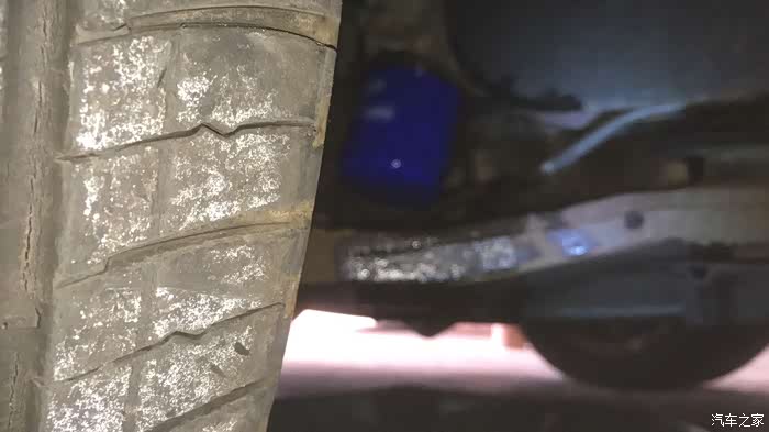

卸机滤。
卸机滤。
卸机滤。
卸机滤。

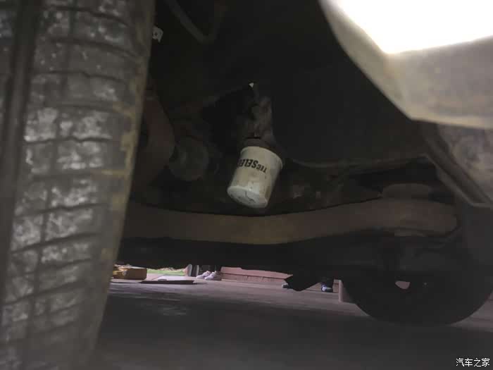

新旧对比。沃尔玛这个大了不少, 不过螺纹和胶圈都是对的。用店内电脑查询,也确定了型号没错。
