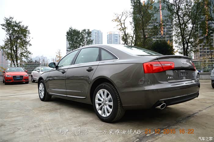

5米多点的车身也算上了。腰身棱线也带感!
后45度,也不错。

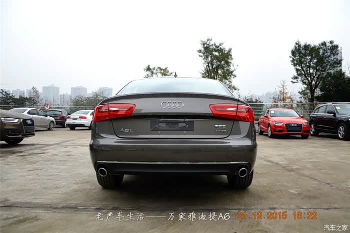

双出的排气筒也很有力量感,虽然只是2.0T的排量。

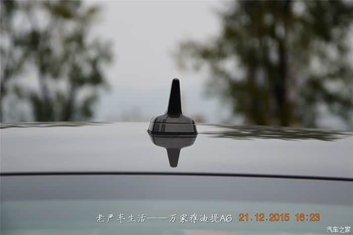

销魂的鲨鱼鳍!

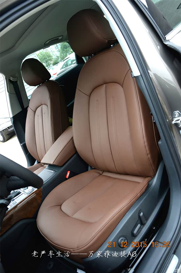

座椅用的头层真皮,因为座椅要考虑夏天的透气性,所以pu就不考虑了。A6的座椅舒适性还可以,就是这个造型单调了点。

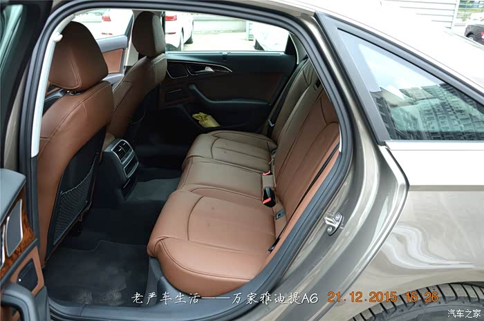

后排扶手也包好了真皮和桃木和高配基本无二。
后拍头枕后的隔物板也包好了真皮,这样整车的整体性就上来了,非常和谐。

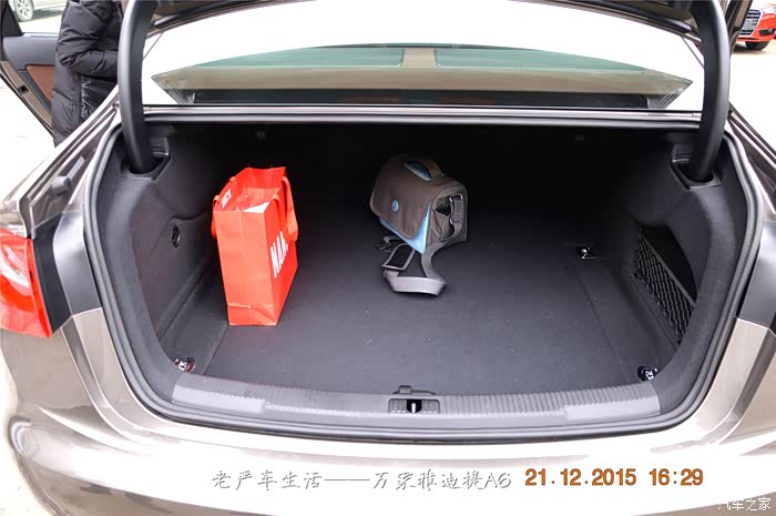

A6的后备箱不算太大,家用足够了!这款智领版的后排座是不能放倒的。可能是设计师认为到这个档次的车了,是不需要考虑拉货吧!呵呵!

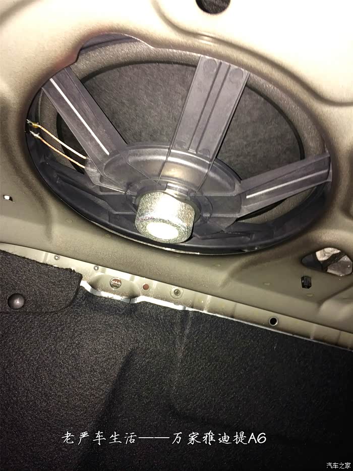

后备箱内有一个喇叭,这就为以后升级音响提供了先决条件,不然开孔还是很麻烦的。

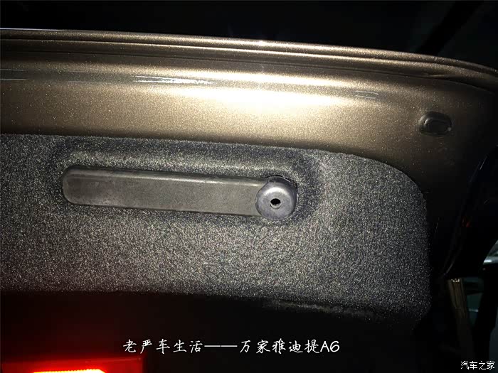

像这两处小塑料块就是放磨损的,在A4上就没有。

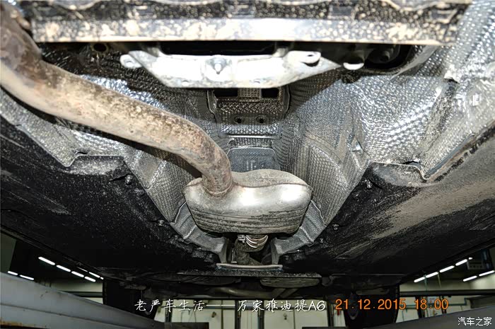

验车最重要的是看底盘,上架子看看底盘裙下风光才是看一个车用料的最真实写照。
大量粗壮的铝合金件的采用让我瞬间感到了A6和皇冠的区别,真心不是一个档次啊!

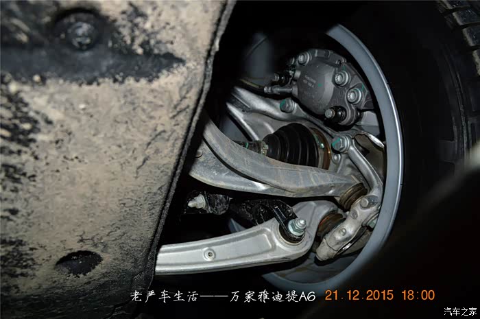

A6的悬挂的结构和用料和连接方式都远超30万售价的其他车型,真心厚到!
五连杆的结构,铝合金的材料。光前悬挂这一项都比皇冠多出多少了去!都是30万出头的价格啊!
金牛座也更比不了,我被这个套悬挂的厚道深深折服了,想想A4的中高配也是差不多的价格,东西差别还是不小了。

A6的底盘护板面积非常大,基本上把所有的面积都包裹了。所以到了这个档次的车就不用考虑底盘装甲了。而且这样的设计更有利于底盘的空气动力学。

A6的后排气2个尾端都分别带鼓,这种比那种一个鼓分两个排气管的也要厚道。
        整个底盘检查也很满意,唯独一点需要提醒的是下雨天4s去装皮套是开车去改装厂的,不然底盘不会有这样多的泥浆。其实也理解,在市区内,一台车去做装饰,没有哪一家4s是可能真的用板车去运的。

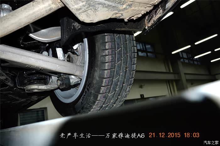

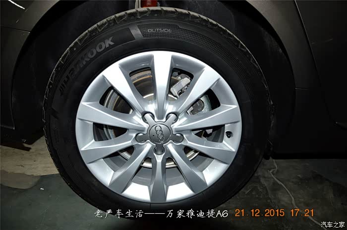

从轮胎上的线条来看开的不是很远,红色的线条没有被磨完。
但是胎毛没有了,估计从出厂到我们手上开了还是有几十公里。
高端车的轮拱隔音都是双层设计,一层塑料,外面蒙一层纤维材料。
        最后吐槽一下这个轮胎和轮毂,确实有些掉价了,最好早点换掉。轮胎的生产日期是1815。车辆的生产日期是15年6月,这个日期是正常的。
