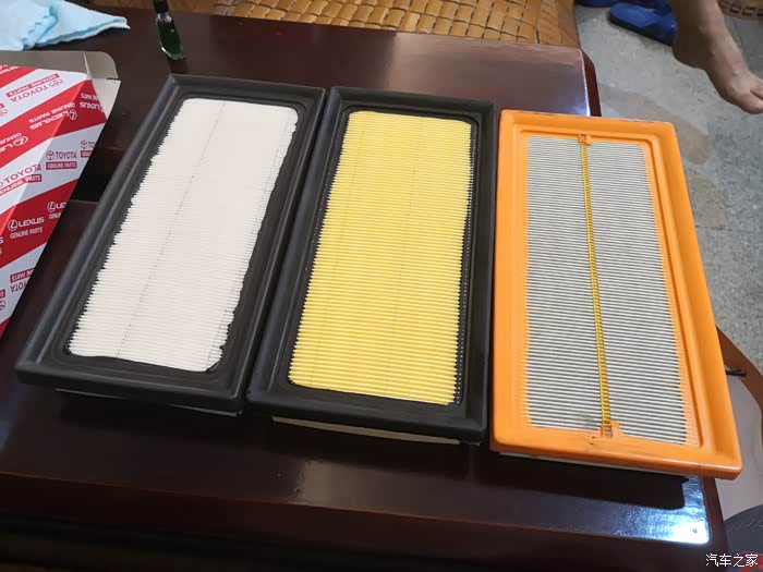

从左到右,分别是东哥的电装原厂货(白色),马哥的电装旗舰店(黄色),以及用了一万公里的东哥博世自营(用久了变成灰黄,原来也是黄色的)

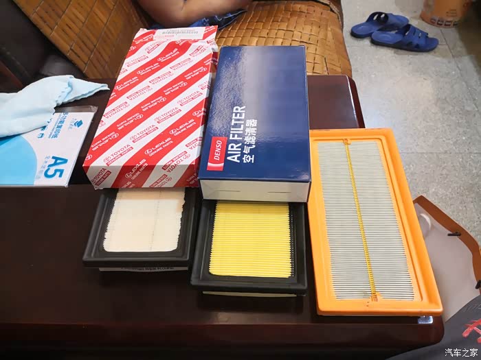

增加一下包装对比,原厂那个印着雷克萨斯?但是贴了个标签写着致炫适用。博世的因为用久了,找不到包装盒了。

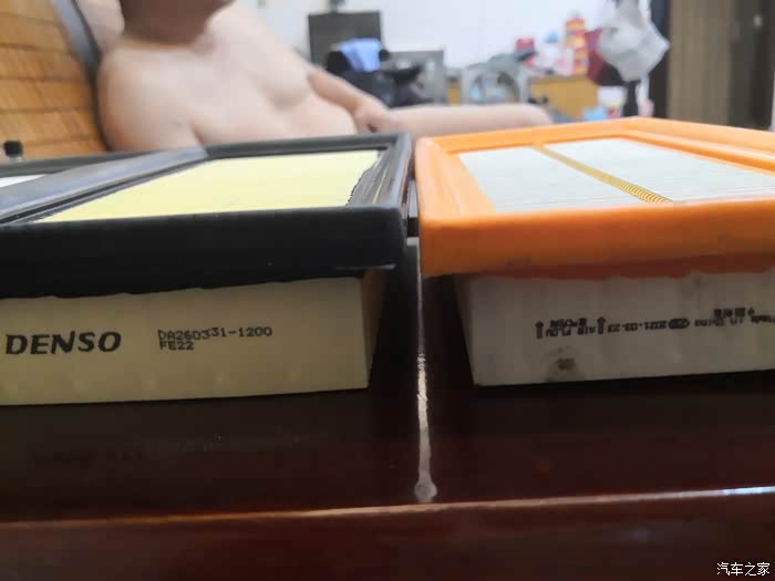

博世的,不但滤芯矮,而且橡胶也矮。估计就是造成漏气的原因。

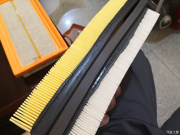

电装两个对比,其实从滤芯来说就是颜色区别,从褶皱来说看不出有差别,过滤面积应该是一样的,具体材质是否有区别就不知道了。这两款从橡胶来说,是东哥那个所谓原厂的更好,马哥的电装旗舰店橡胶边缘有点毛刺和破损
原厂货,橡胶最柔软,其次是电装旗舰店的。博世橡胶最硬。
橡胶做工上,电装旗舰店的差一点,但是饱满程度和原厂的一样。
总结一下,原厂的110,电装旗舰店44,博世的50。原厂和旗舰店的对比差别不大,就是橡胶原厂的更好一点。博世最差,不但橡胶最硬,而且高度不足,漏气严重。
