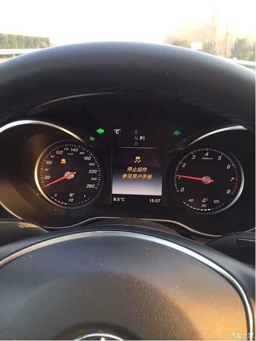

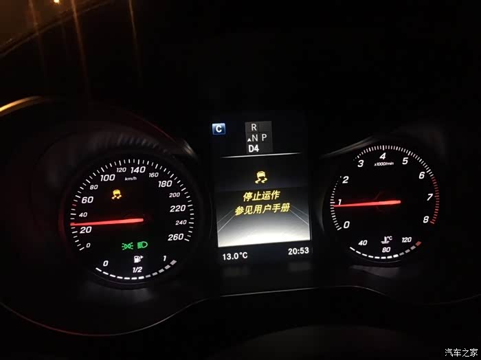

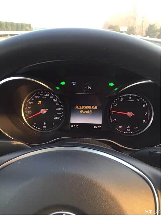

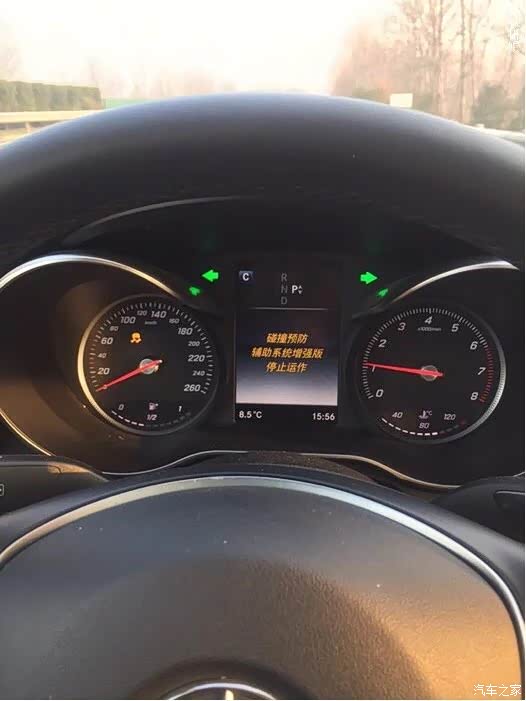

c200行驶中突然爆错。好几个停止运作!失去动力!
如图。接着按OK键还有好多停止运作。而且限滑故障灯亮着。出现这个问题就会突然减速 踩油门转速不升。熄火后重启就都正常了。已出现了两次算这次。

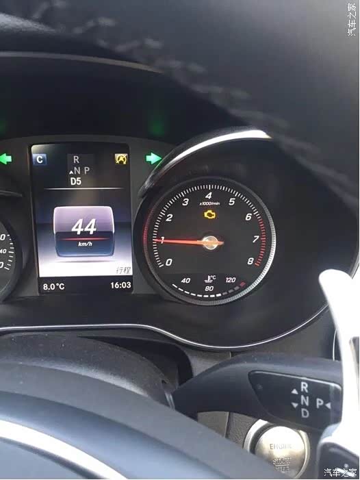

第三次出现后还出现了发动机故障灯!

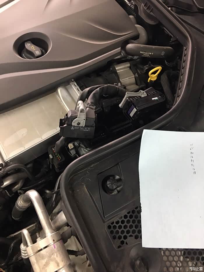

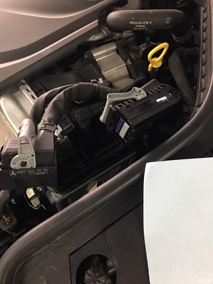

4s初7第一天上班就去了,进了4s有个销售过来问我有什么问题,我把问题复述一遍,叫来个维修顾问,貌似机修工的头头,那个头头听完问题很肯定地说是车辆的失速保护,而且听他说有很多这样的情况,有可能造成这个问题的原因是车辆电脑插头针脚虚位,导致信号传输发生问题,从而车辆自动保护之类的。我说重新启动就好了,他说是这样的,然后就进了车间,叫来机修工,先连电脑检测,然后打开机盖,拔开汽车电脑插头,随后这个机修工进去查了下所对应的插孔位号,随后出来拿着位号数,往虚位的插孔里抹了点导电胶。油门踏板旁的插孔也抹了点,双保险。

就是这个插头,发动机旁的。纸上写着所对应的插孔位号。
