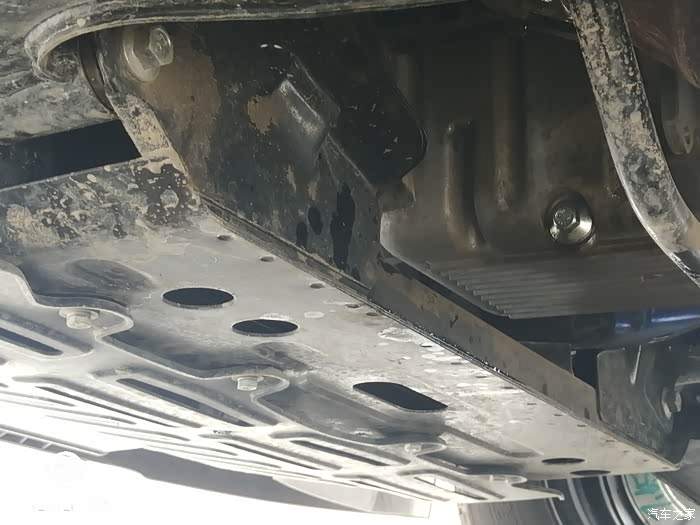

放油螺丝,13的套筒,需要钻进车底下,建议车轮垫起来,要不空间太小了

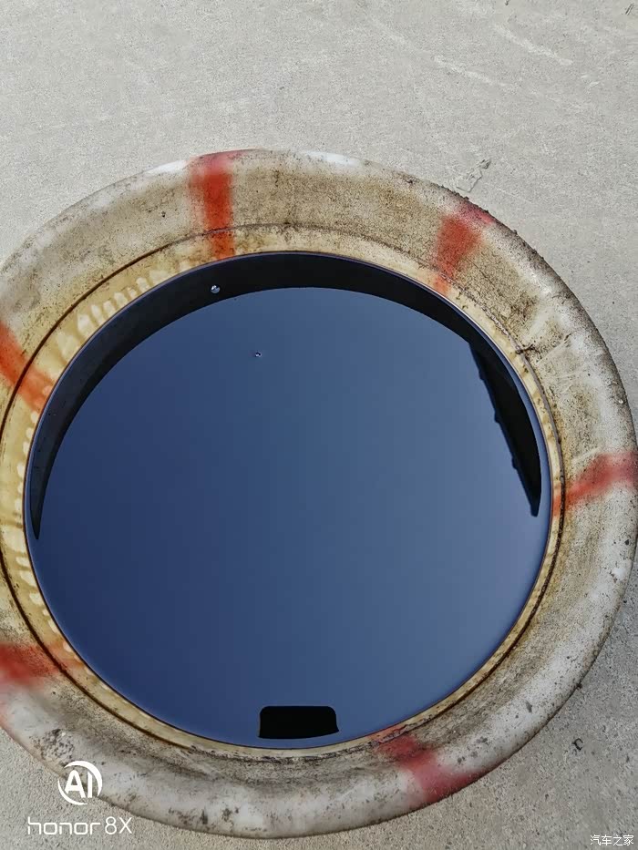

找一个旧脸盆接机油,这个就是二保4S店免费更换的机油,刚好跑了5000公里,基本是郊区高速路,

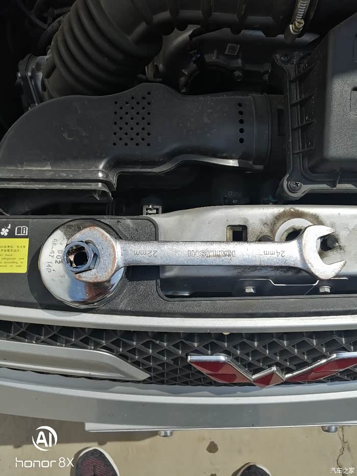

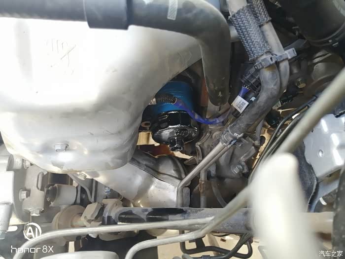

拆机滤,我买的专用的冒式扳手,就是位置不方便,注意旁边高温烫手,然后把新的机滤装上,别忘了新机滤密封圈和螺丝口抹一点机油上去。
机滤扳手,

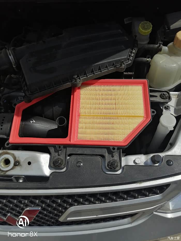

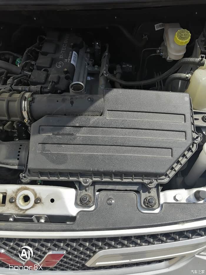

更换空气滤芯,一共五个螺丝
打开的样子,把旧的拿出来,新的装进去,然后螺丝拧紧。

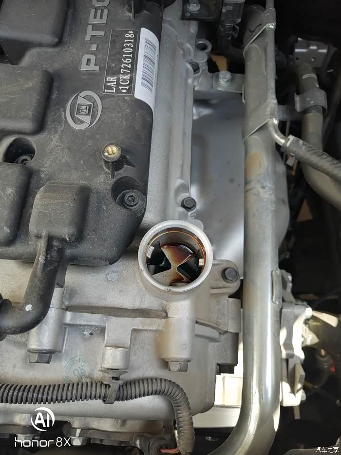

机油加注口,找一个矿泉水瓶子做漏斗,加机油方便

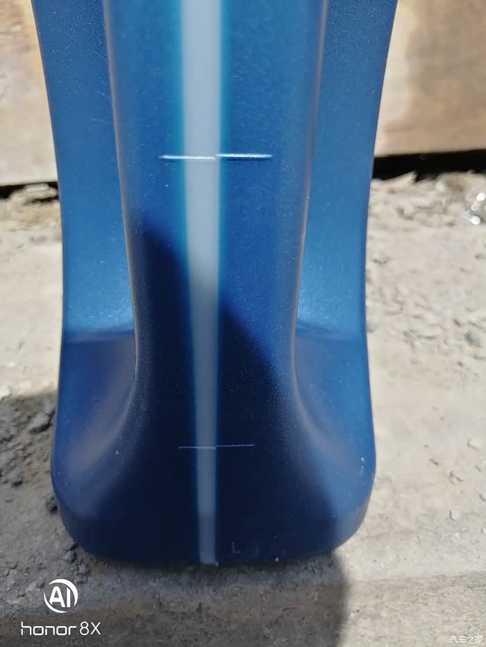

4L的机油,剩这么多,应该是加了3.5升,

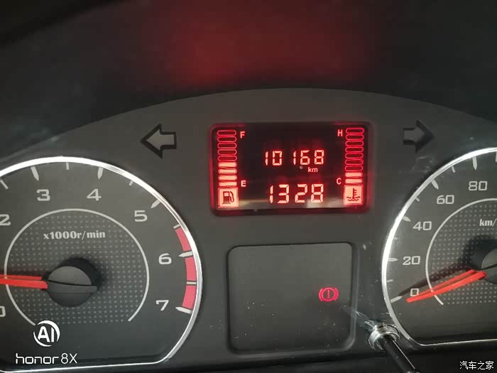

记录一下公里数,以后打算一直自己动手保养,空调滤芯暂时没换,上次打开看还挺干净的
