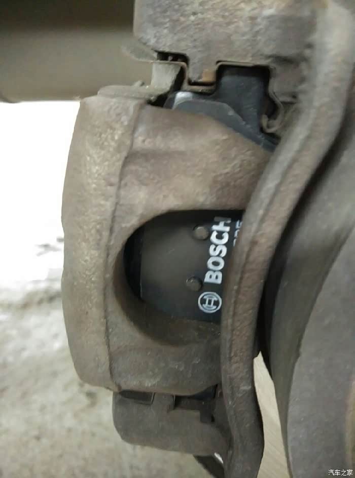

旧片子确实没多少了,但是我看着觉得也没他说的这么吓人呐?

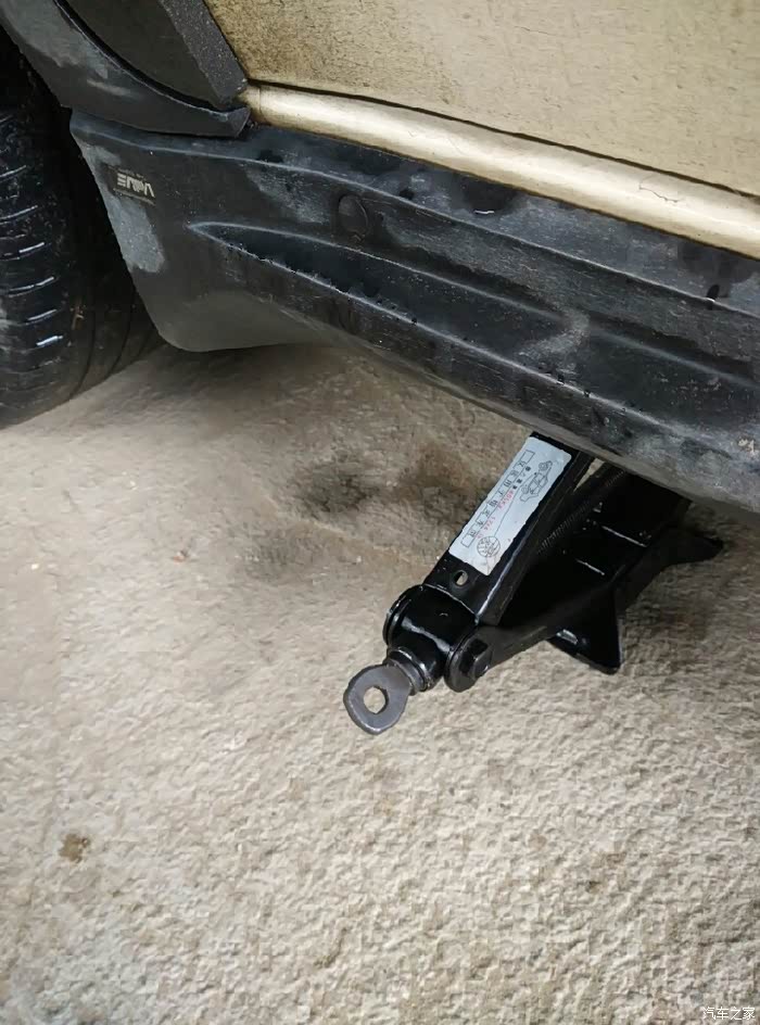

上千斤顶,顶起车子。

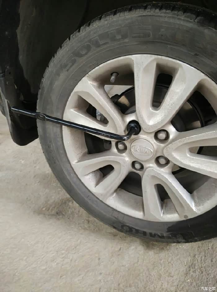

拆轮胎。

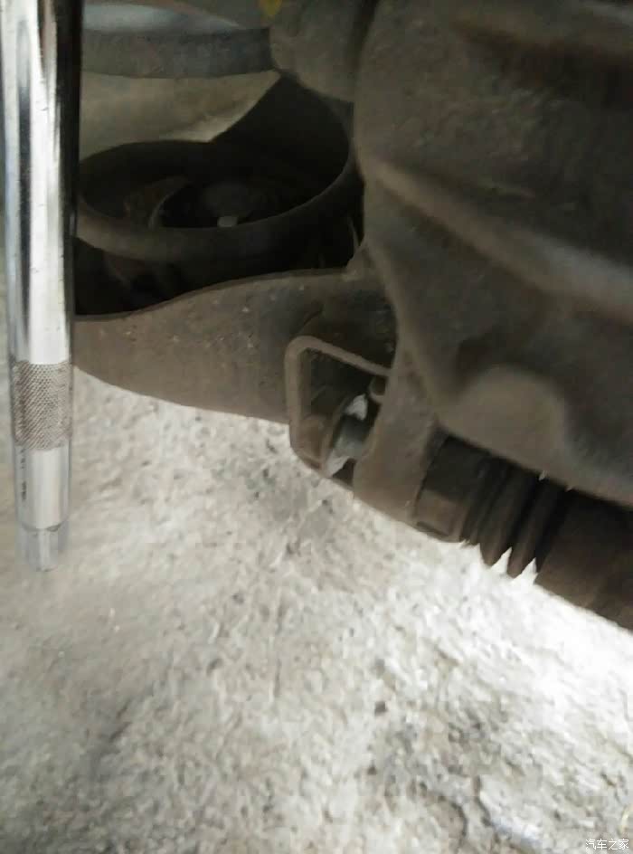

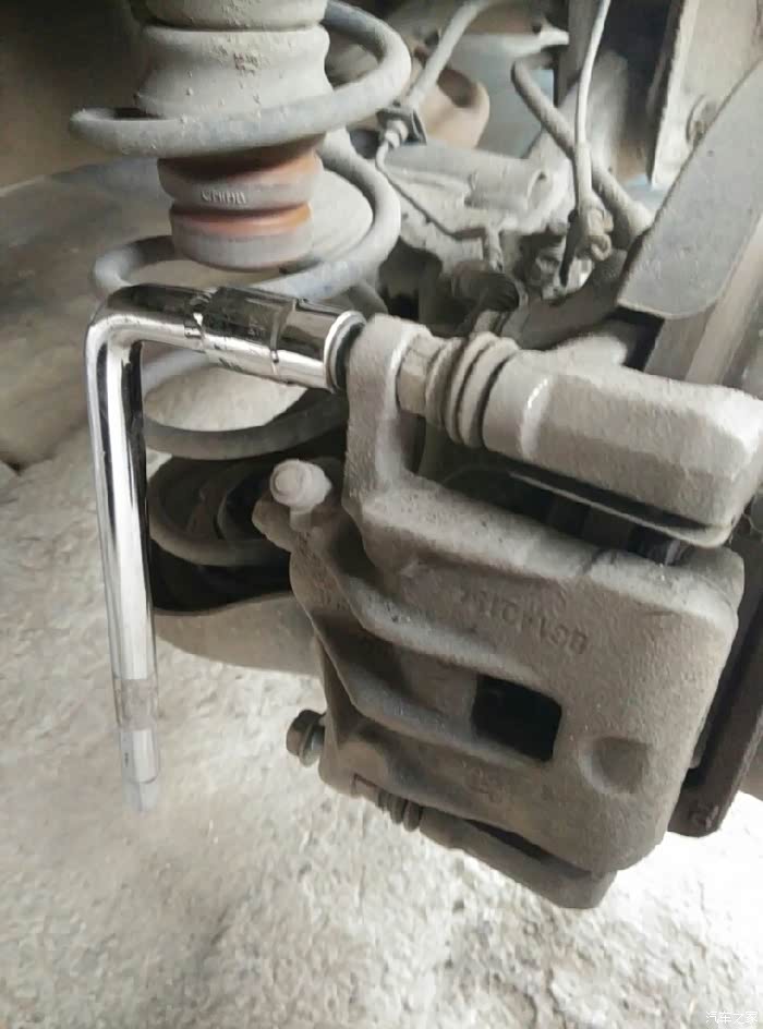

刹车卡钳的后面上下各有一个螺丝,松开就行。
这是下面这个螺丝

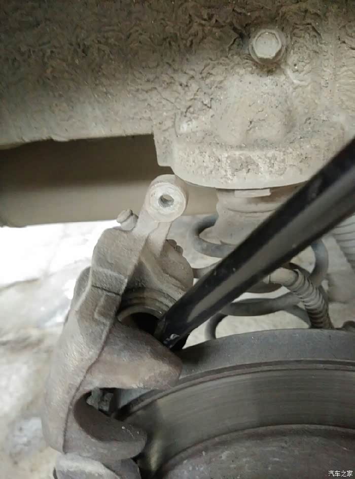

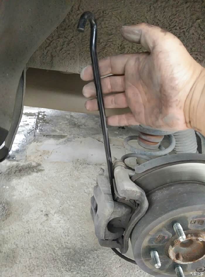

松开螺丝后,用千斤顶的摇杆插进这里轻轻一撬,卡钳就能取下来了。
这一步很关键,拆下的卡钳下端用螺丝固定在原上端的螺丝孔位,然后用轮胎扳手一头顶住活塞,使劲撬,把突出的活塞顶平。这样新刹车片装上后,卡钳才塞的进去。这玩意撬的时候挺费劲的,这已经是我在没有专用工具的情况下,试过的最省事的办法了。

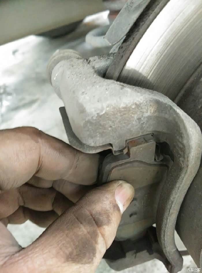

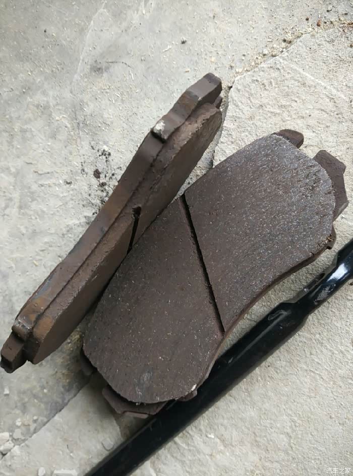

用手往外掰出刹车片,注意啊,刚开过的车千万别用手碰,烫不死你
后面这片用轮胎撬棍顶住刹车片与刹车片之间的凹槽,轻轻敲两下,就很轻松的取下了。

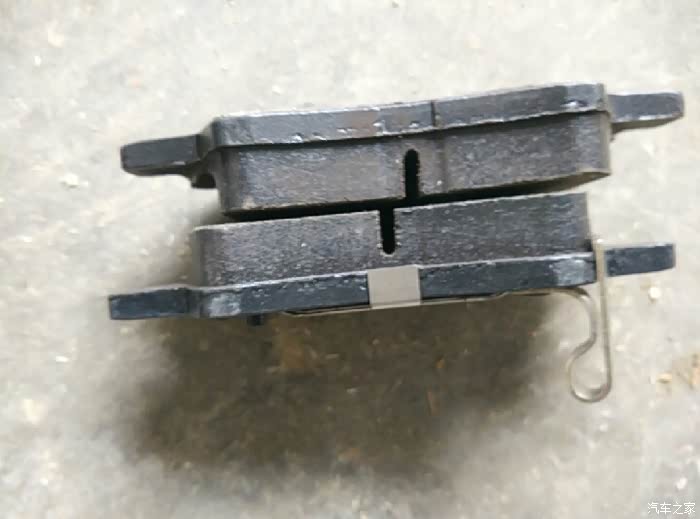

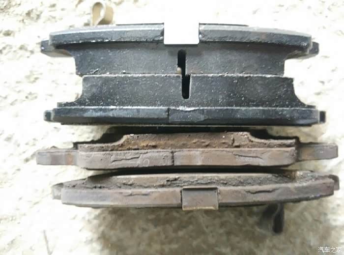

新旧片子对比,差距还真是够大的。
装入新刹车片,有个突出的铁片的放内侧,前后都是这样装。
