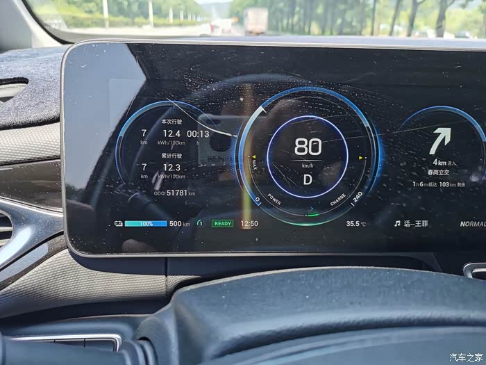

累计数据清零出发!此时ODO 51774KM。
广州环城广从站出发,到惠州龙门沙迳服务区,然后返回,总共200km多一点点。
为什么选这段路,因为这段路白天车流很少,我在最右车道保持80km/h行驶,假装自己是货车,不会影响其他车辆通行。
驾驶模式和习惯是normal模式,大部分时间开一级动能回收,长下坡关闭动能回收(2020版本Aionv部分可以手动调节动能回收)
为什么要保持80km/h?这还用问吗,120km/h谁都知道6-8折啊,相信每个人都测试过了。
前7km续航不掉,大家应该都体验过了。

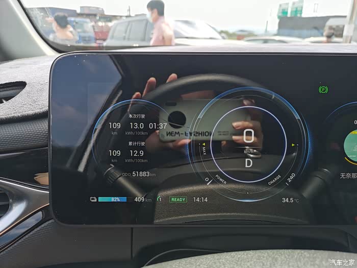

到达。
休息5分钟后回程,没想到高速上碰到摩托车队。

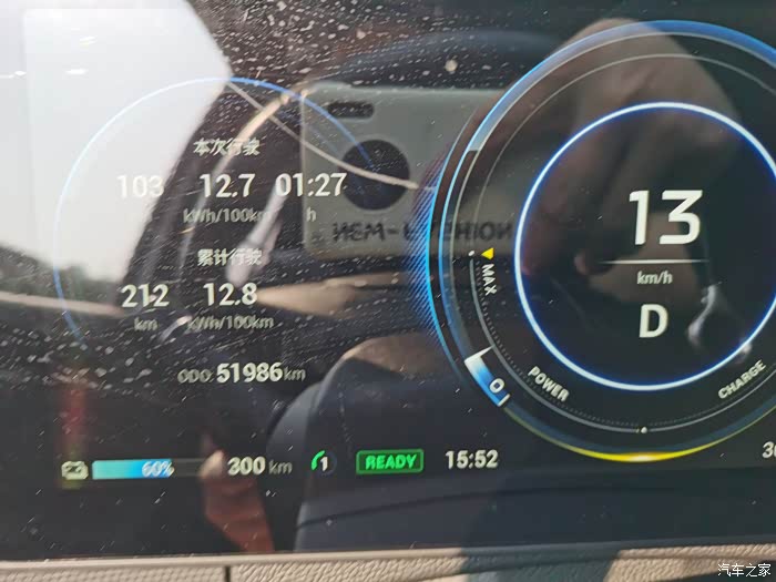

到家,剩300续航,实际跑了212km,此时理论续航300+212=512km。
休息下,回家吃完晚饭出来继续玩。(为什么吃个饭掉了2km..)

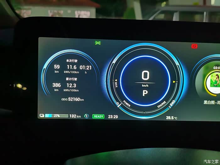

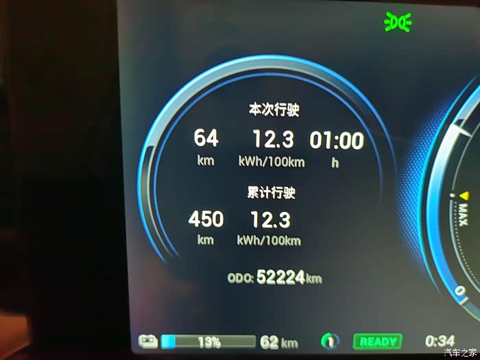

第三圈时出现了意外,某段大塞车塞了我半小时,本来50分钟的路程走了1小时20分钟,走走停停频繁起动续航也掉下来了,结束时386+132=518km。
剩下不能走环城了,估计还要堵车,于是往从化方向又跑了一圈,最后往广汕公路国道方向跑了一圈,准备凑齐500收工。

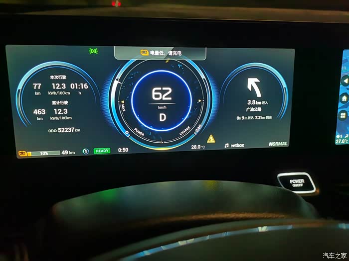

进入10%提示电量低的时候, 463+49=512km。

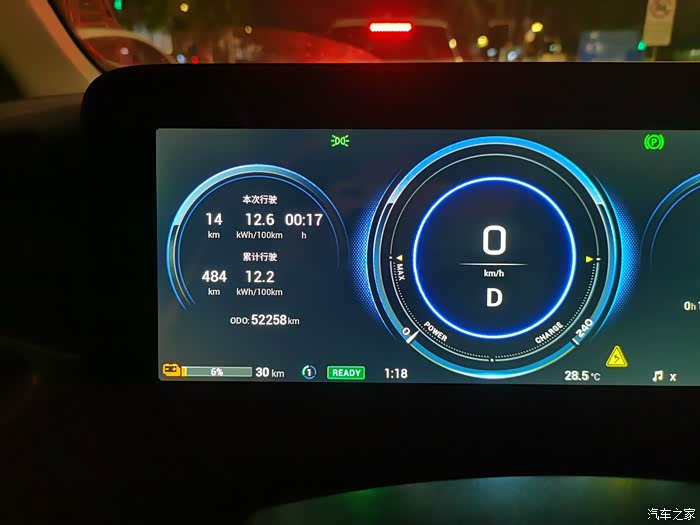

6%的时候484+30=514km,后面就要看不到预估里程了。

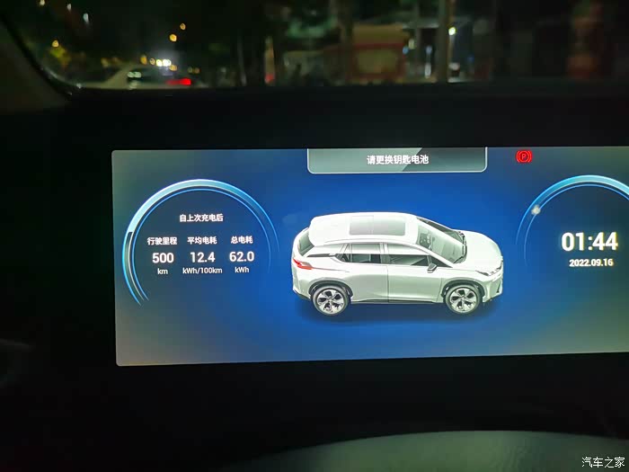

最后的结果,跑完500的时候还有3%的电,估计在513km左右。(对应开篇问题一:能不能达成NEDC续航)
此时ODO 52274km,正好和出发的51774对应。

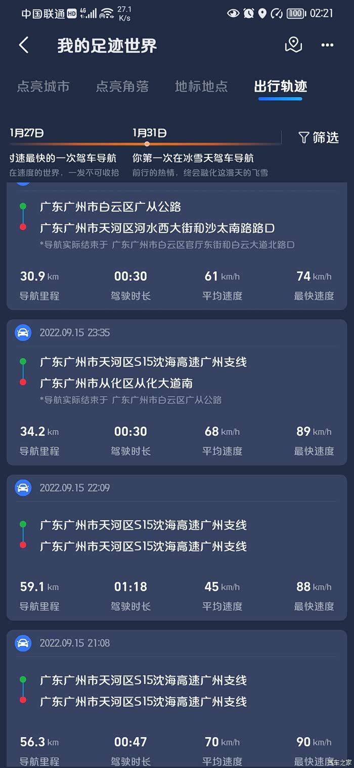

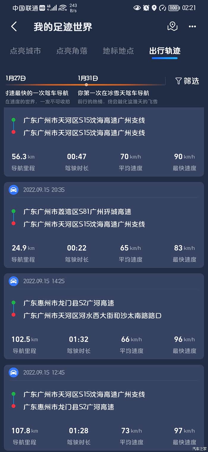

因为使用车载高德导航,一路的里程和平均速度都能在高德查到。一是仪表盘虚标,二是受车流影响,我保持表显80时速实际上并没有达到。

70版70度电,标称续航500km,那么70/5=14,理论上百公里14度电就能达到nedc 500的续航。但是实际上我以12.3度/百公里结束,才刚刚超过500一点点,说明他这个仪表是快乐表,实际上的百公里电耗比表显要增加1.5度左右。
