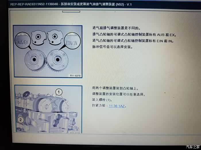

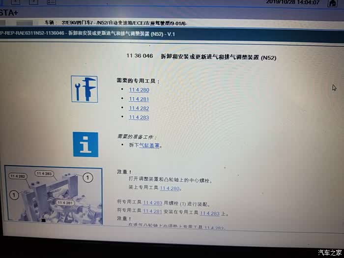

发动机非常精密,所以对于它的拆装就显得更为重要了。所以千万不要盲目的拆装。
具体的拆装步骤与注意事项最好参照使用手册。
需要用到哪些工具(专用工具)拆装顺序,螺栓顺序,拆装力矩都有详细的介绍。
至于链轮的左右区分:上面讲到了IN为进气凸轮轴装置,这里说一下EX就是排气装置了。
