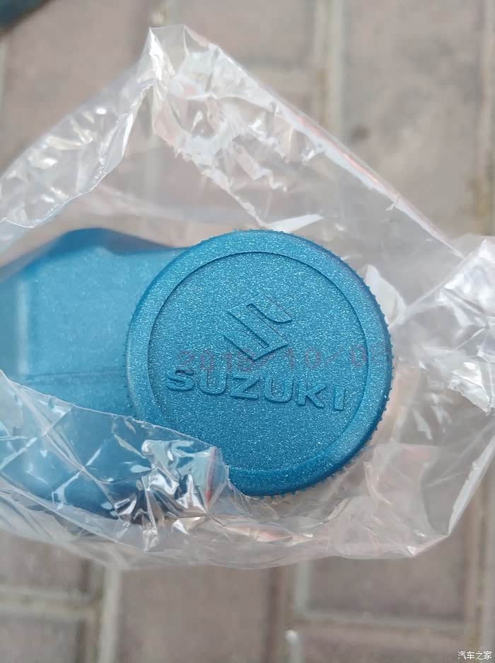

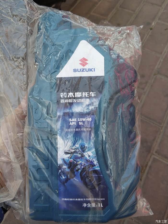

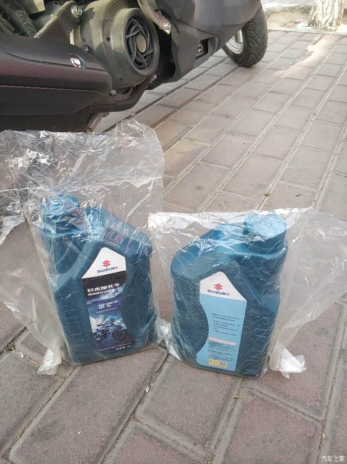

应该也算铃木专用油吧,包装不错,密封袋,防泄漏,86两桶(1桶不包邮)
这就不用说了,10W-40,SL半合成
壳牌代工的,这款油和uu很搭哦
2018年10月出的

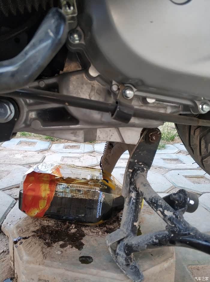

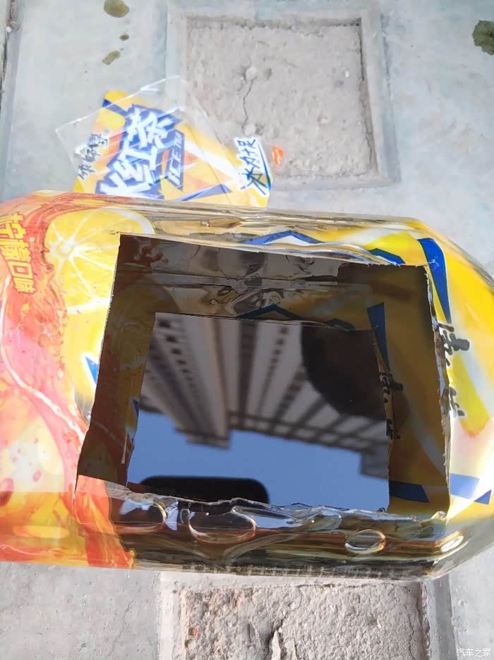

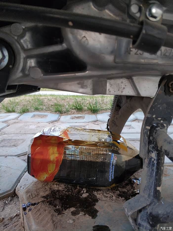

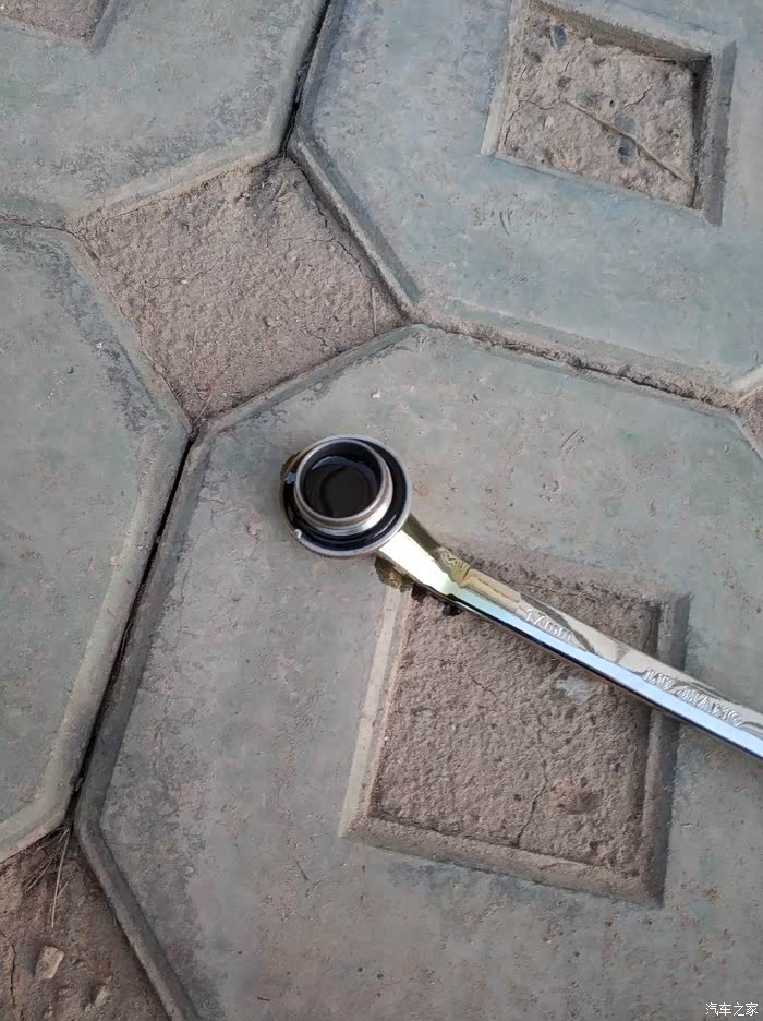

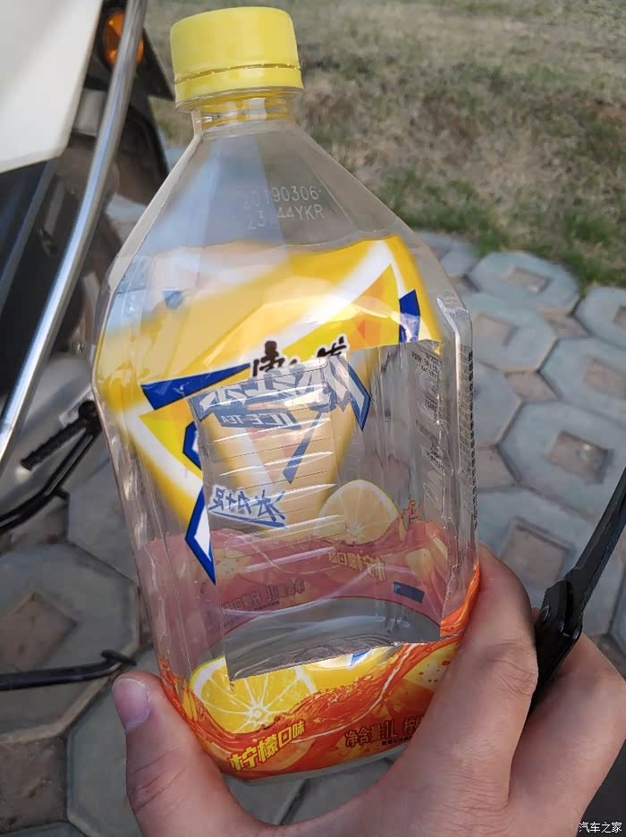

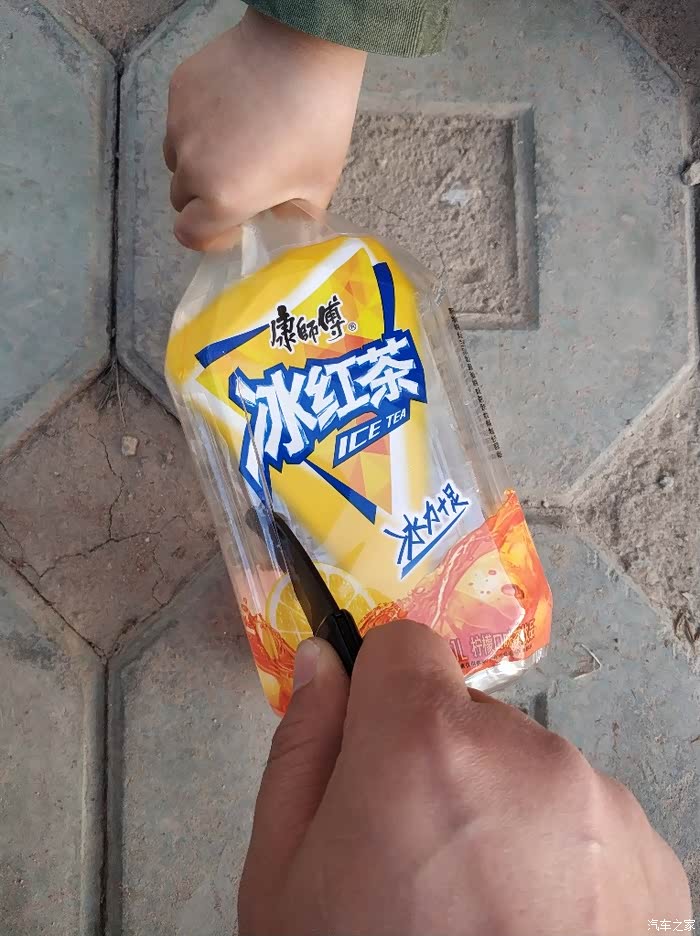

口不要开太小,拧下放油螺丝的那一刹,是呈喷状的,容易溅出来

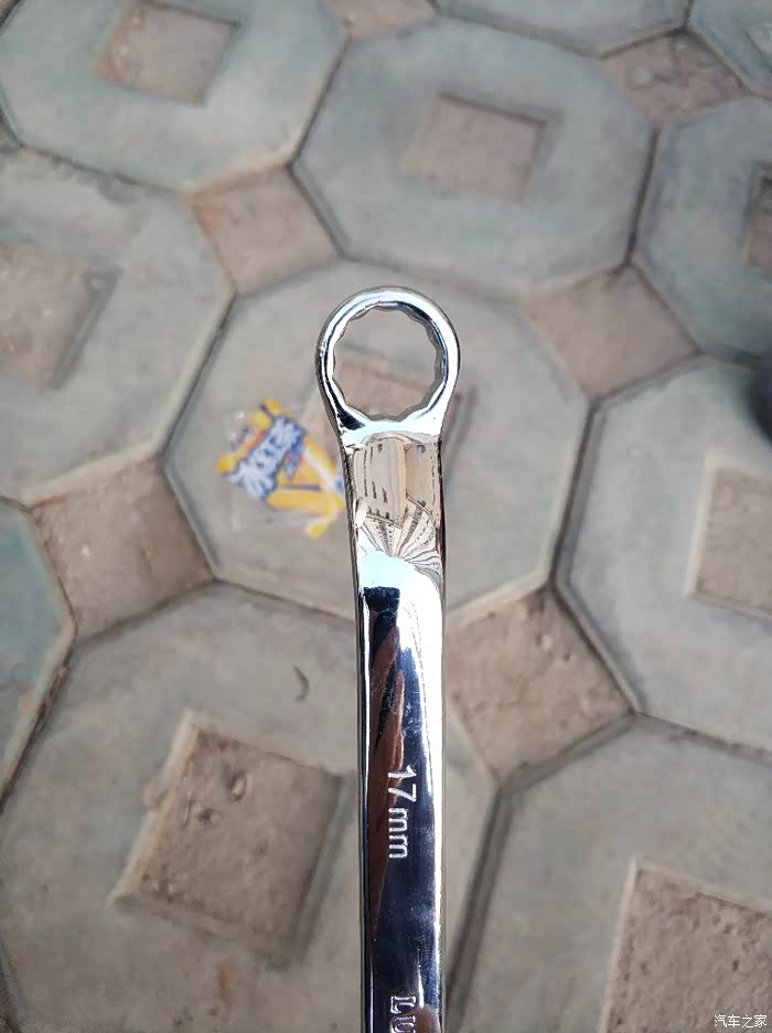

17的,尽量不要用活口扳子,拧花了就完犊子了

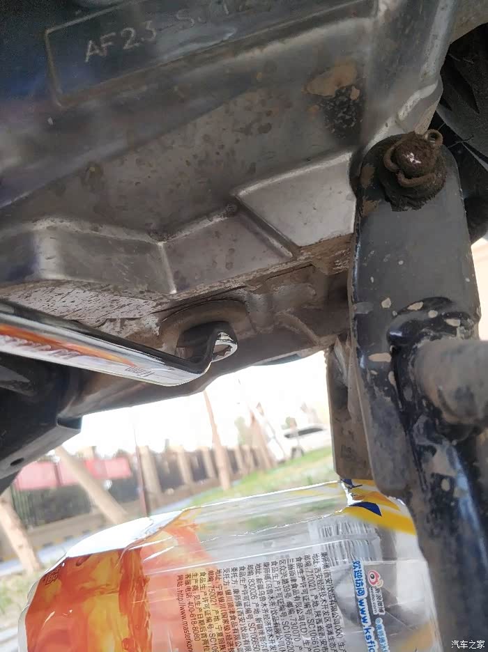

就是这里了,逆时针是松,顺时针是紧(废话)
机油热的时候不要用手拧掉(也是废话)

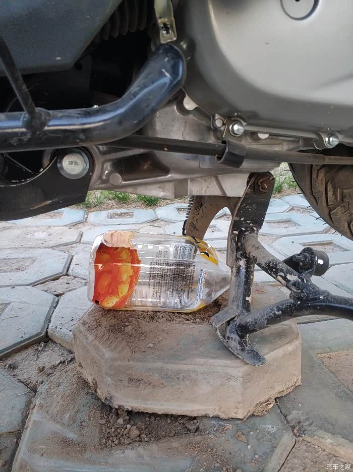

晃动车身,能多放些油,确实
就用它完全可以卸下来

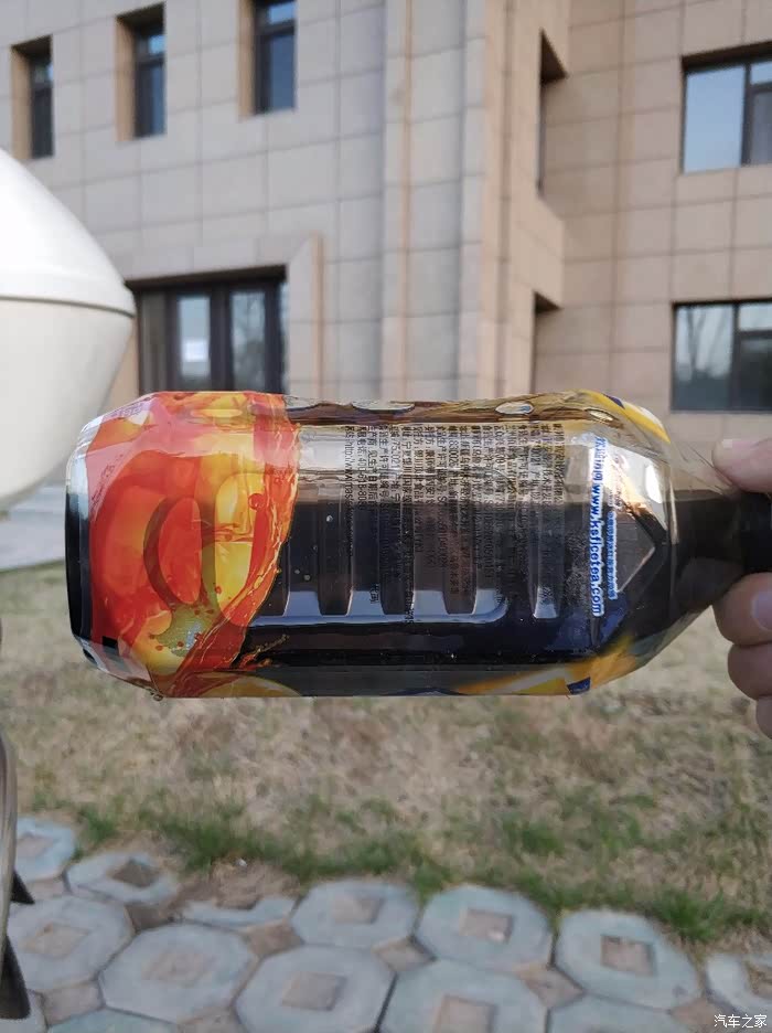

把油倒掉,能看到碎屑
放大些

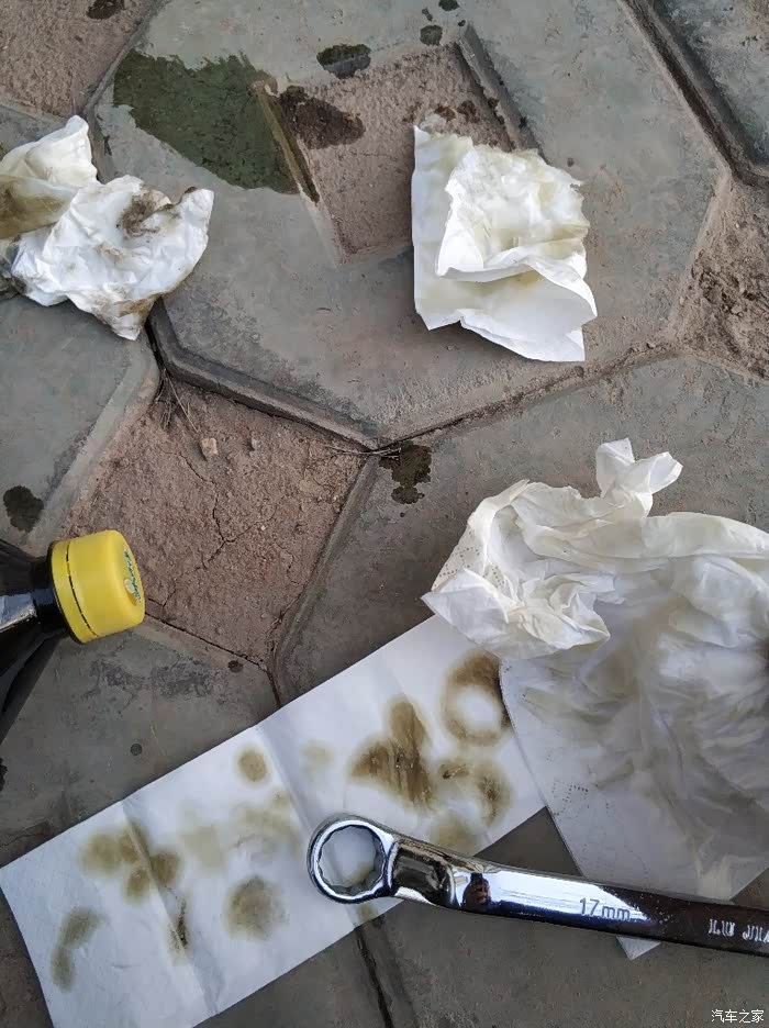

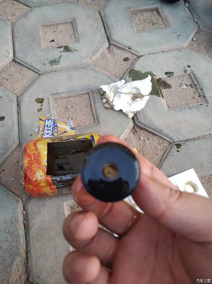

机油透亮,看上去黑乎乎,实际上真不黑,看下面,我擦手的纸巾
右侧是,左侧不是(擦放油螺丝外面,弄黑的)
总共就这些

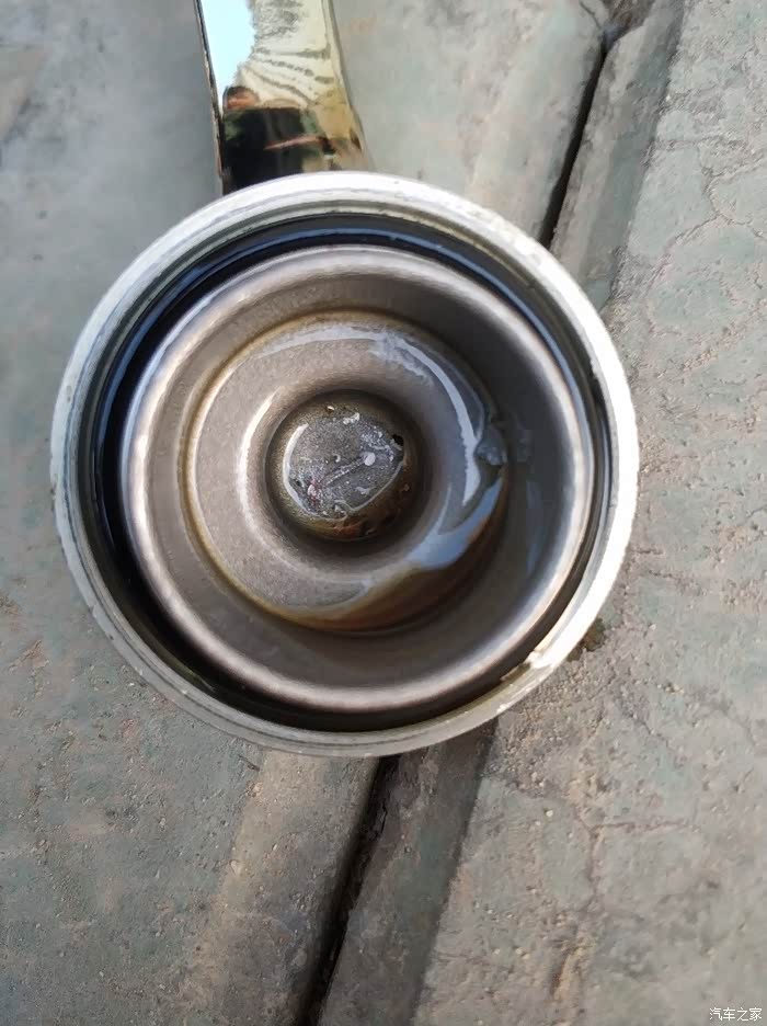

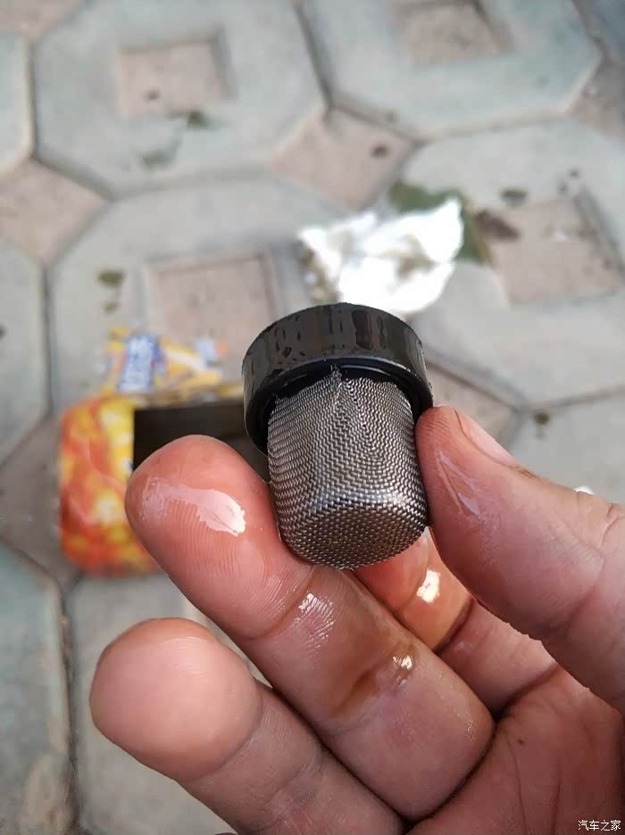

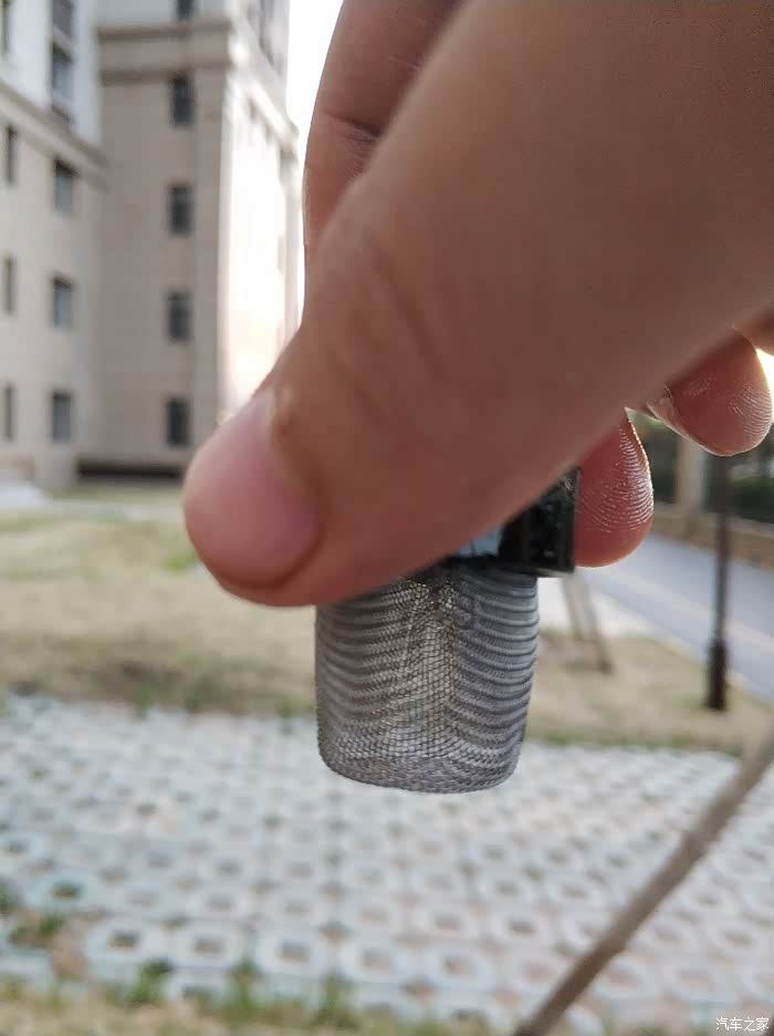

拆拆这是啥

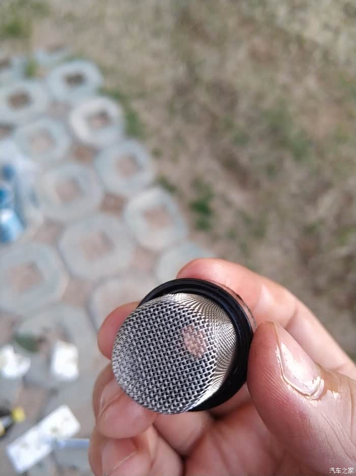

uu的滤网(一般不用换)
擦一下还是很亮的

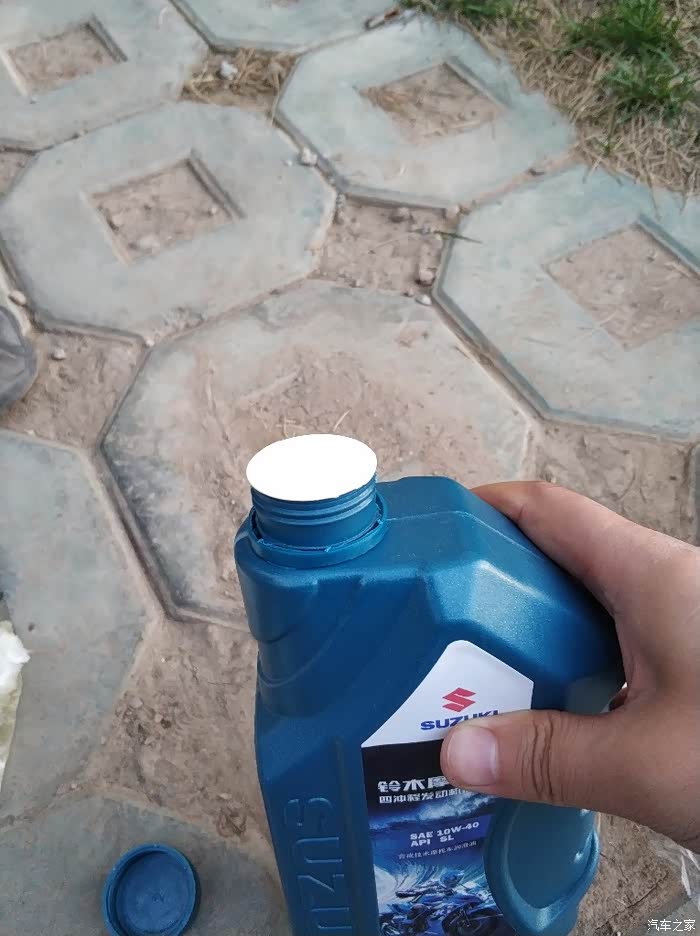

开瓶了,封口挺结实的

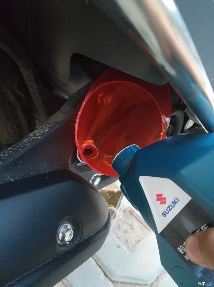

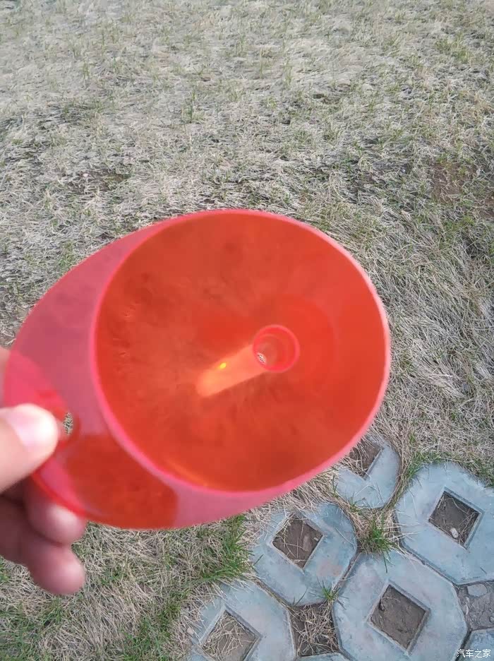

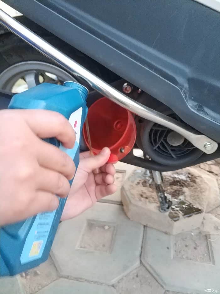

漏斗的手柄不要朝外,第一次没经验,华丽的倒一手
把手柄扳到上方,这就好多了。倒的时候不要急,流进去多少就倒多少,别淤上,不然下面漏斗接口处该往外渗油了

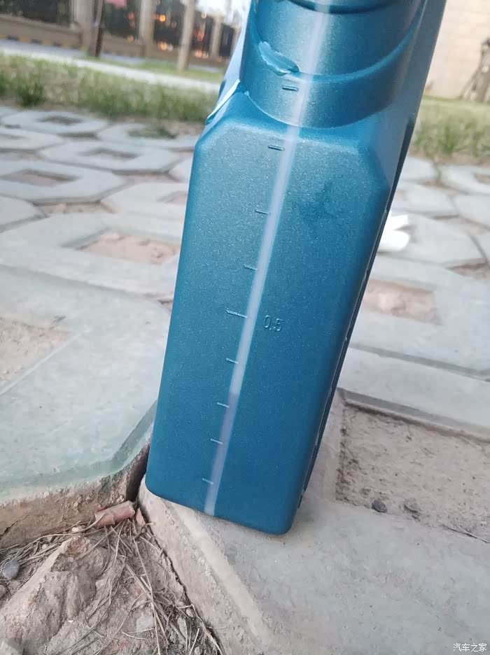

1升装,剩下350ml就OK了。剩下的千万不要扔,机油保质期很长的,下次保养,开新瓶倒入旧瓶,倒至650ml时,把旧瓶全部加入车子里就完事了。以后就以此类推!
