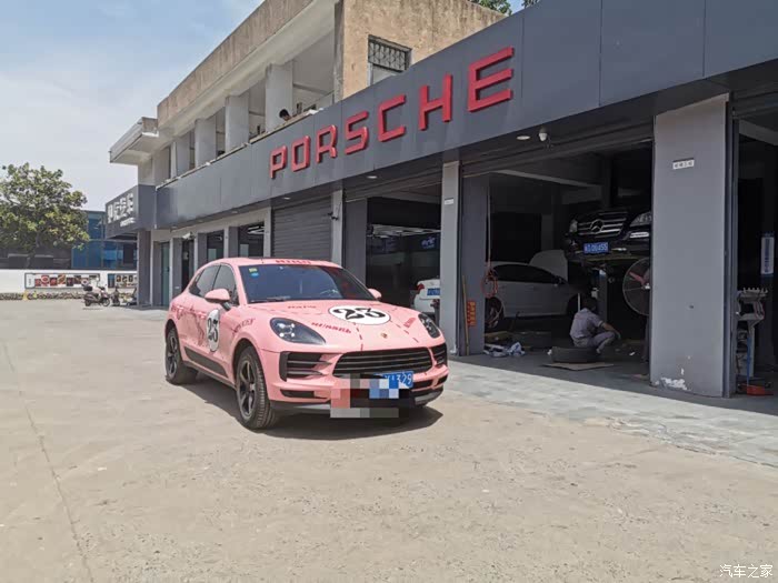

2016年1月27日提2016年款macan桃红木色外形,黑色内饰至今,行驶里程65372公里:

桃红木外形颜色

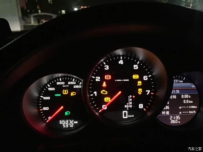

仪表盘显示

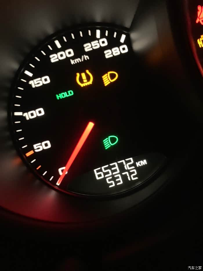

三年差不多5个月跑的公里数

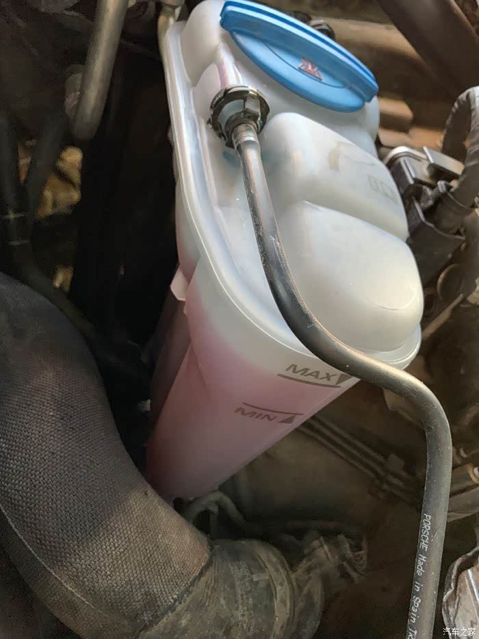

打开壶盖,拆卸软管,排空防冻液

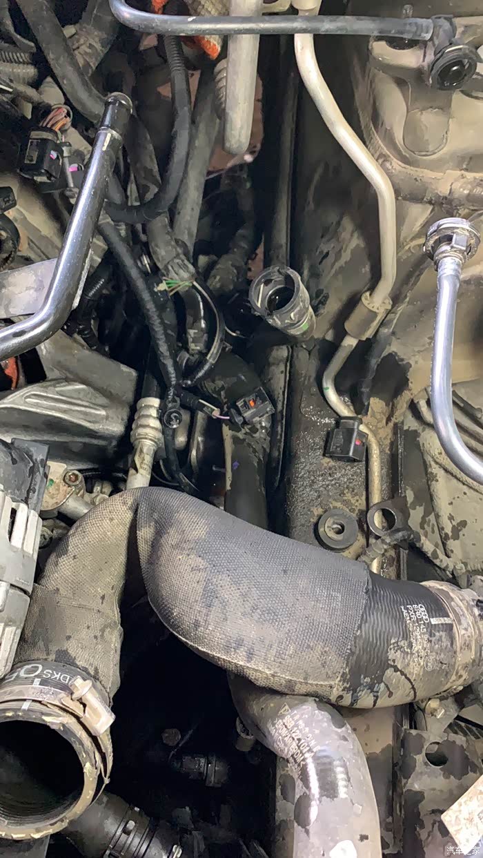

防冻液壶和水泵拆卸完毕,下面空空如也

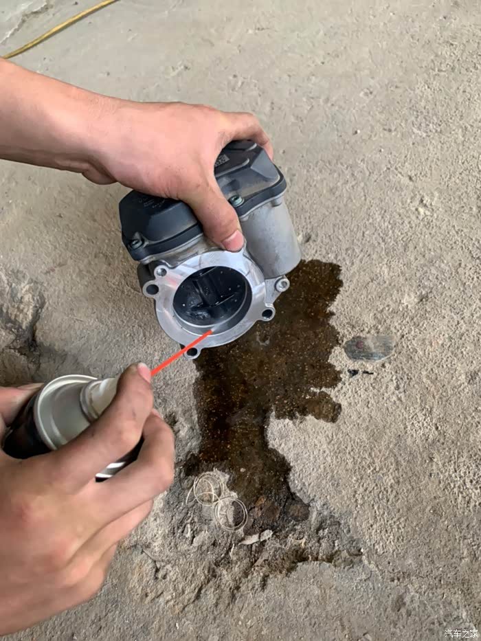

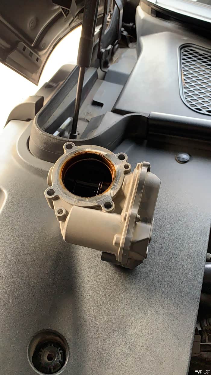

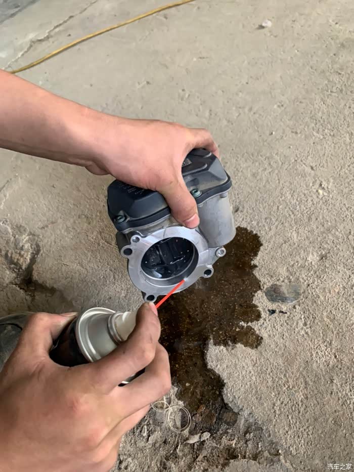

拆下来的节气门有点脏哈

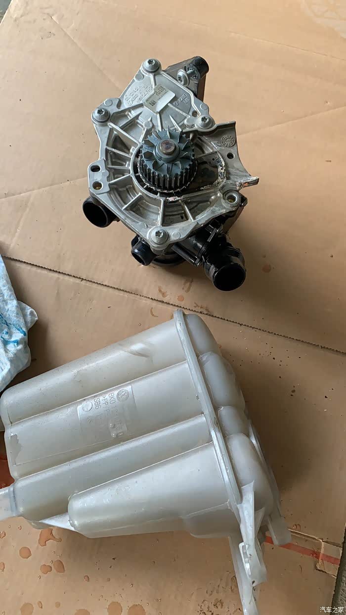

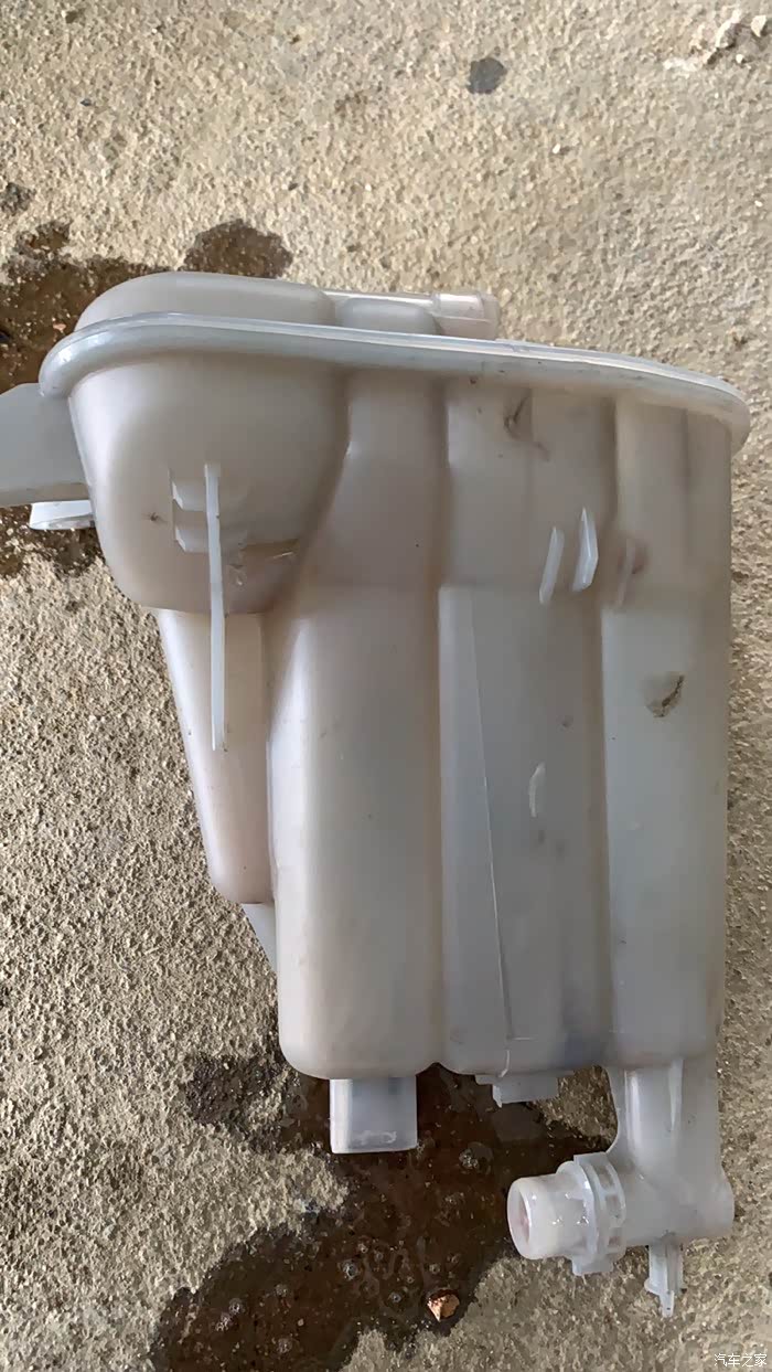

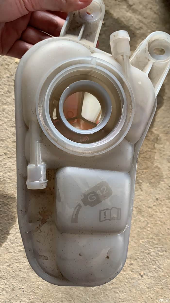

拆下来的原厂壶和水泵
再发一次图片给车友们学习一下

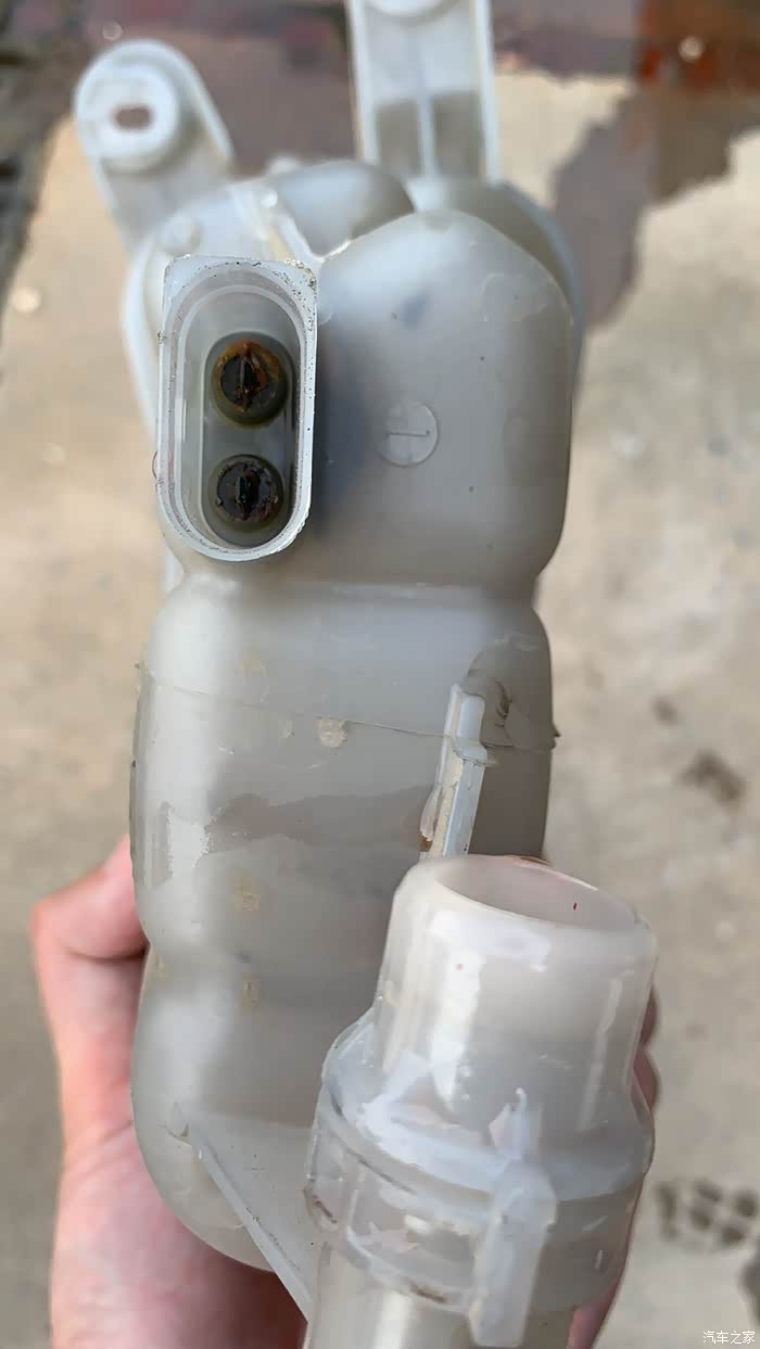

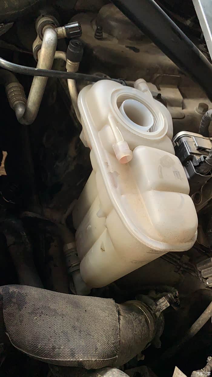

看看空壶里面结构
底部结构和插孔

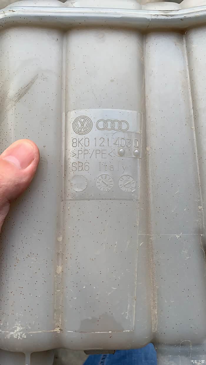

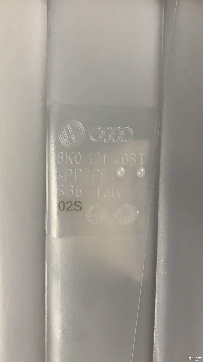

侧面的大众奥迪标志

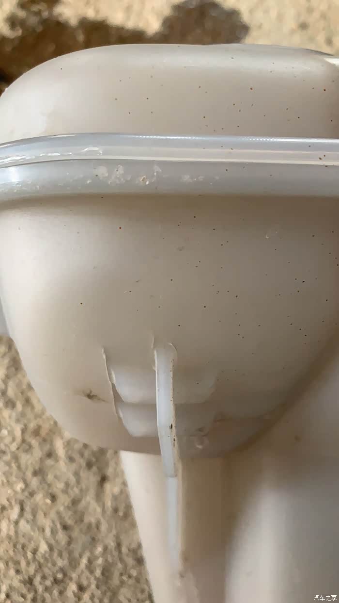

壶开裂地方
再拍一张开裂特写,非常明显

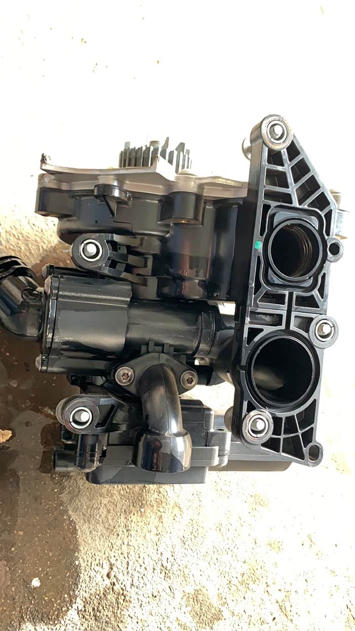

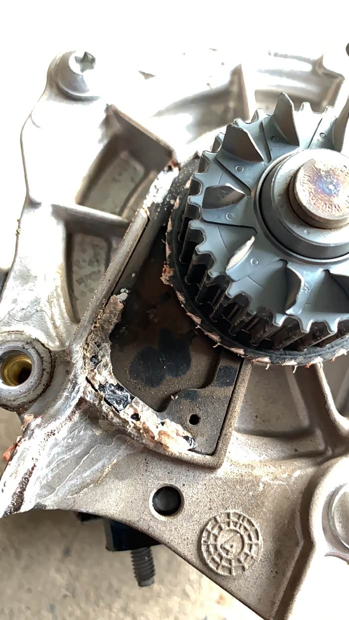

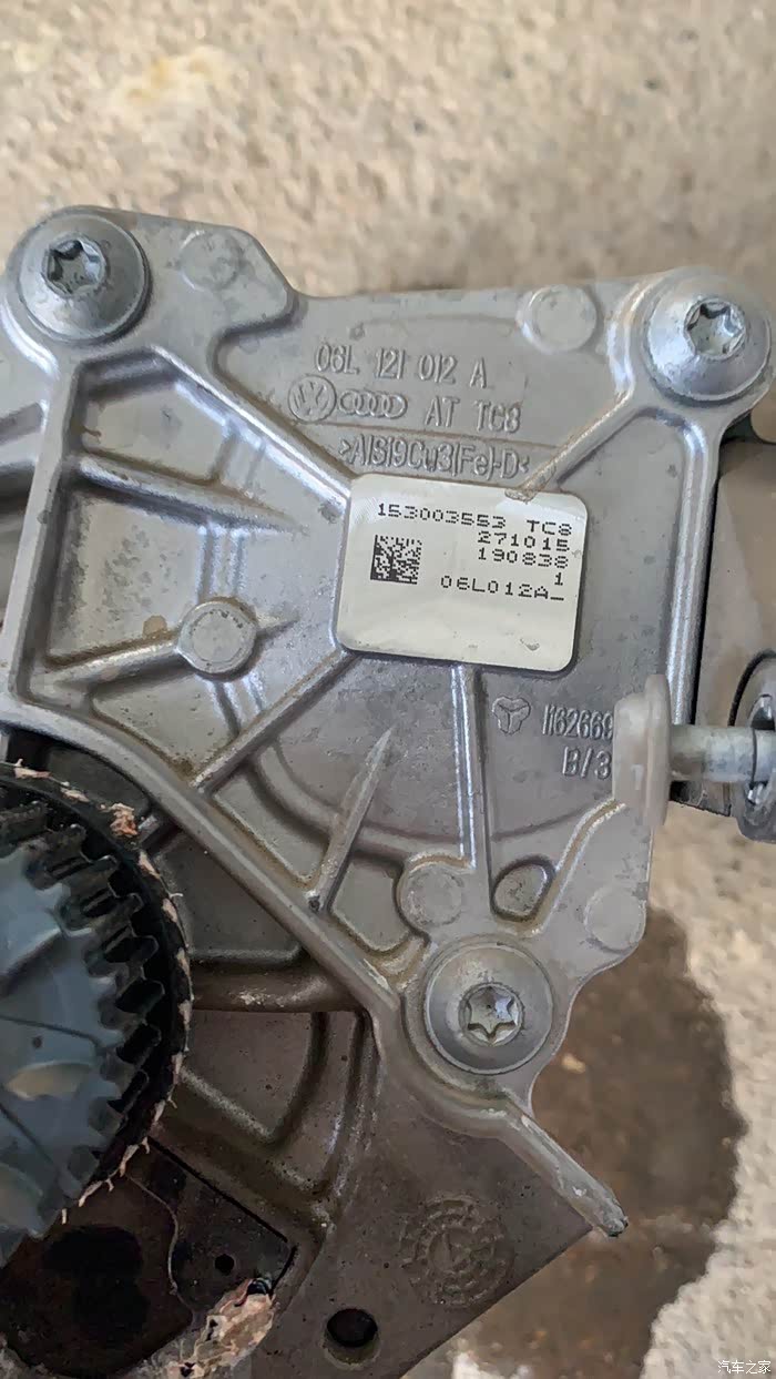

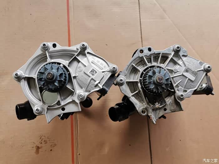

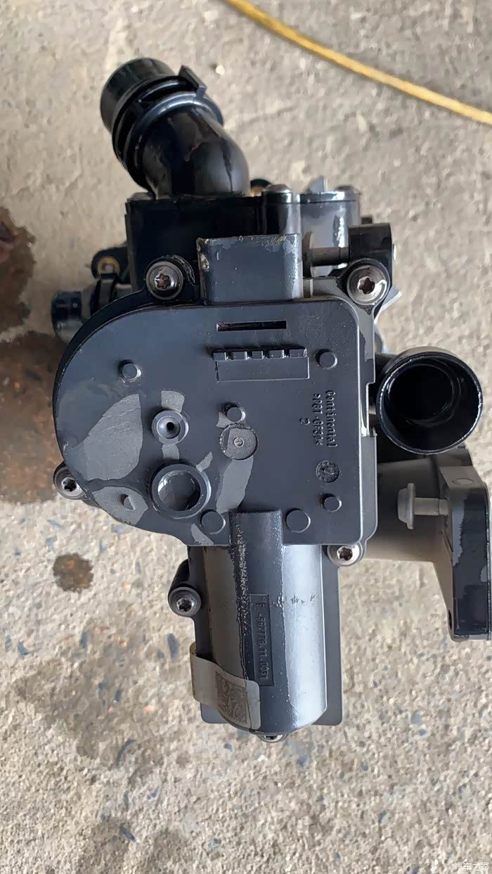

原厂水泵也是大众奥迪标志
水泵
细看一下

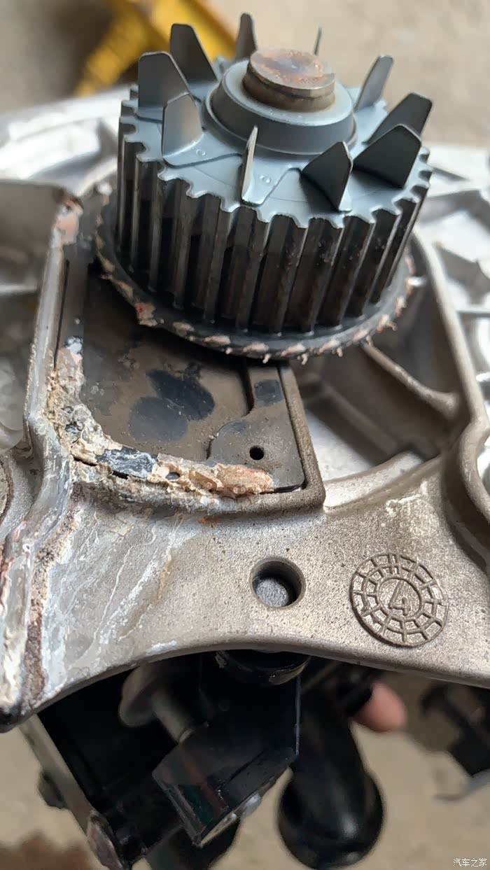

这是漏防冻液的位置
来个特写
原厂渗漏的水泵和开裂的防冻液壶

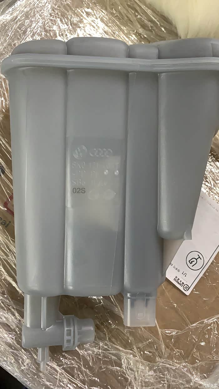

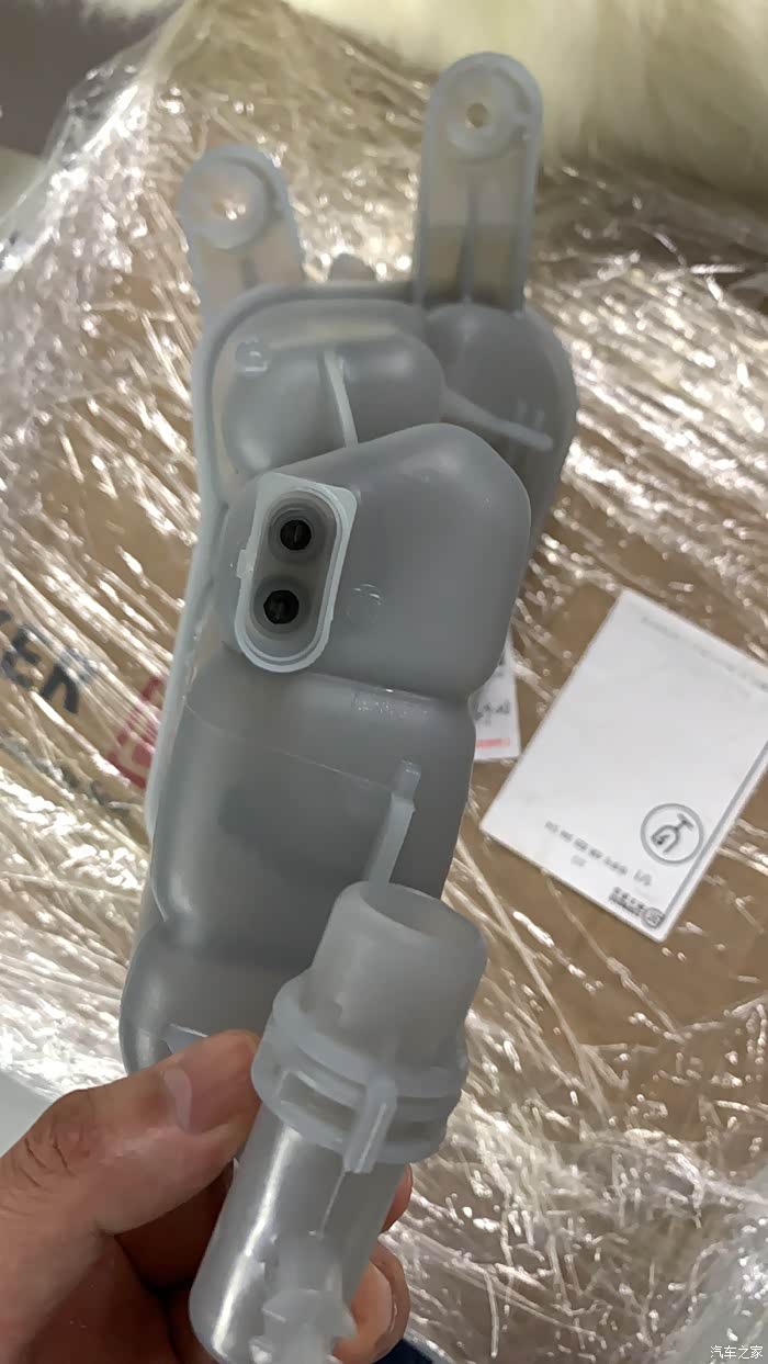

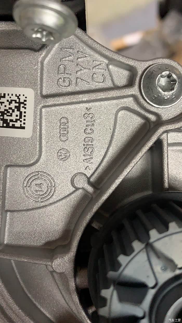

即将更换的新壶也是大众奥迪标志
新壶的底部结构
大众奥迪标志

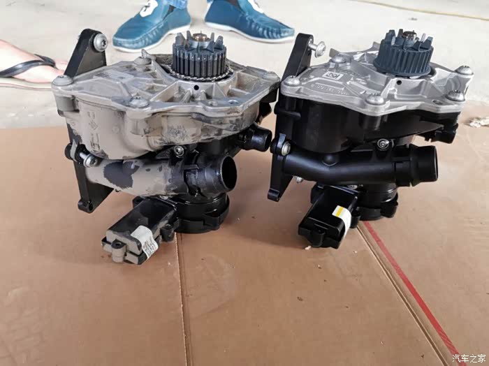

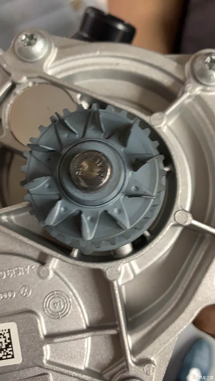

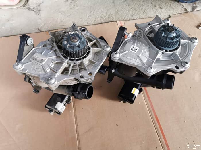

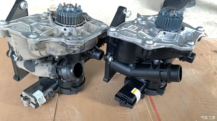

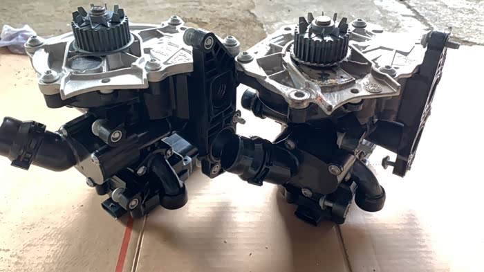

新旧水泵对比
上面
侧面对比
拍个特写
继续
还是新的水泵看着舒服
零件不少,结构复杂
师傅在认真清洗节气门
洗的很干净

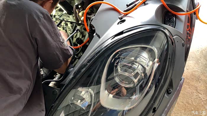

安装新壶和水泵之前师傅在认真检查,检测
安装完毕

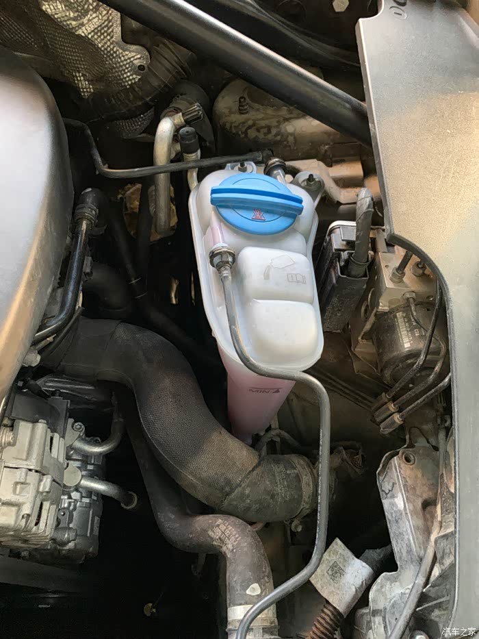

防冻液标准位置
