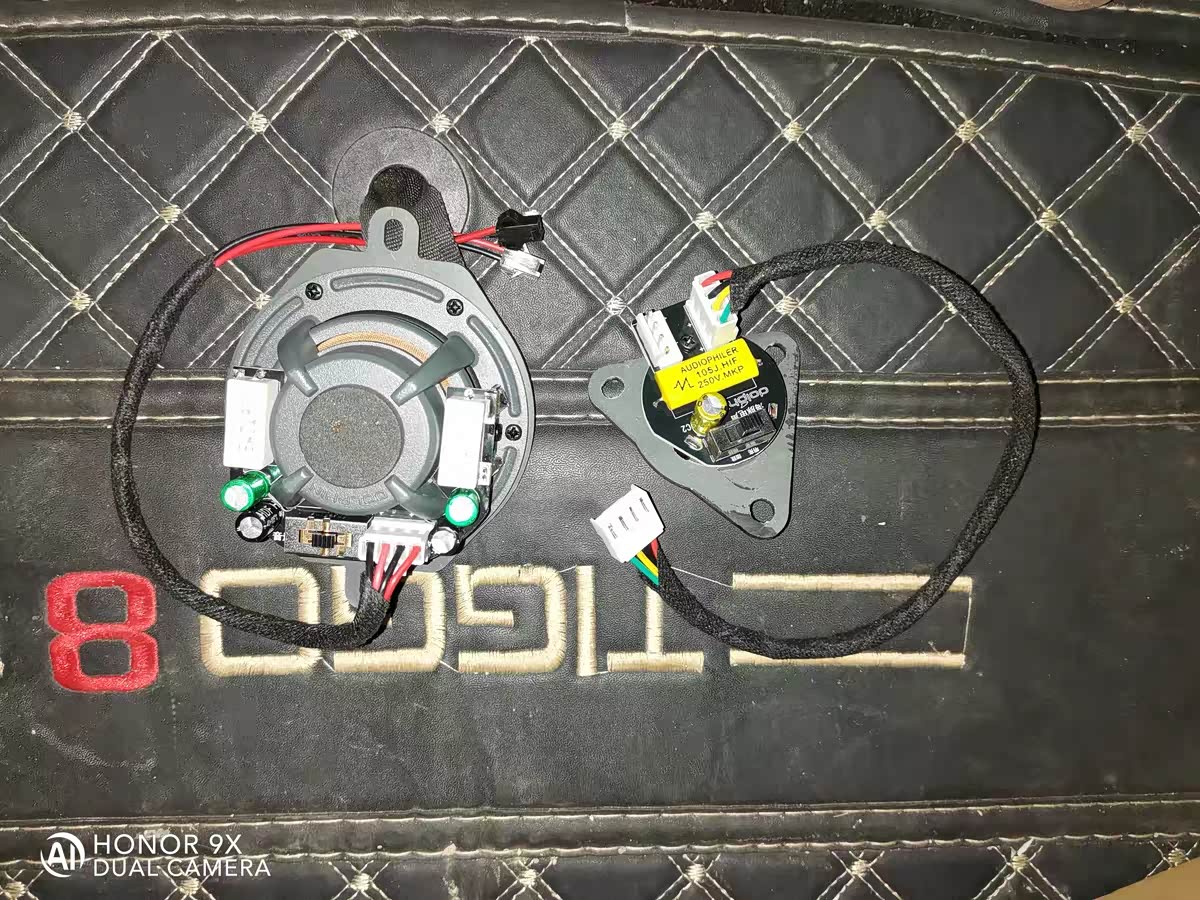

1. 核心材料(避坑关键:选对适配配件)
- 中置喇叭:4英寸同轴喇叭(必须匹配瑞虎8中控安装位),功率25-40W(贴合原车主机功率,避免推不动),推荐性价比款:漫步者S400、惠威C1000(入门级音质足够用)。
- 专用配件:瑞虎8中置喇叭安装支架(塑料原厂款,直接卡装孔位)、无损分线器(2进1出,避免破线)、纯铜喇叭线(1.5米长,足够从中控拉到前门)、热缩管(绝缘防短路)。
- 辅助材料:止震板(可选,减少喇叭共振)、双面胶(固定分线器)。

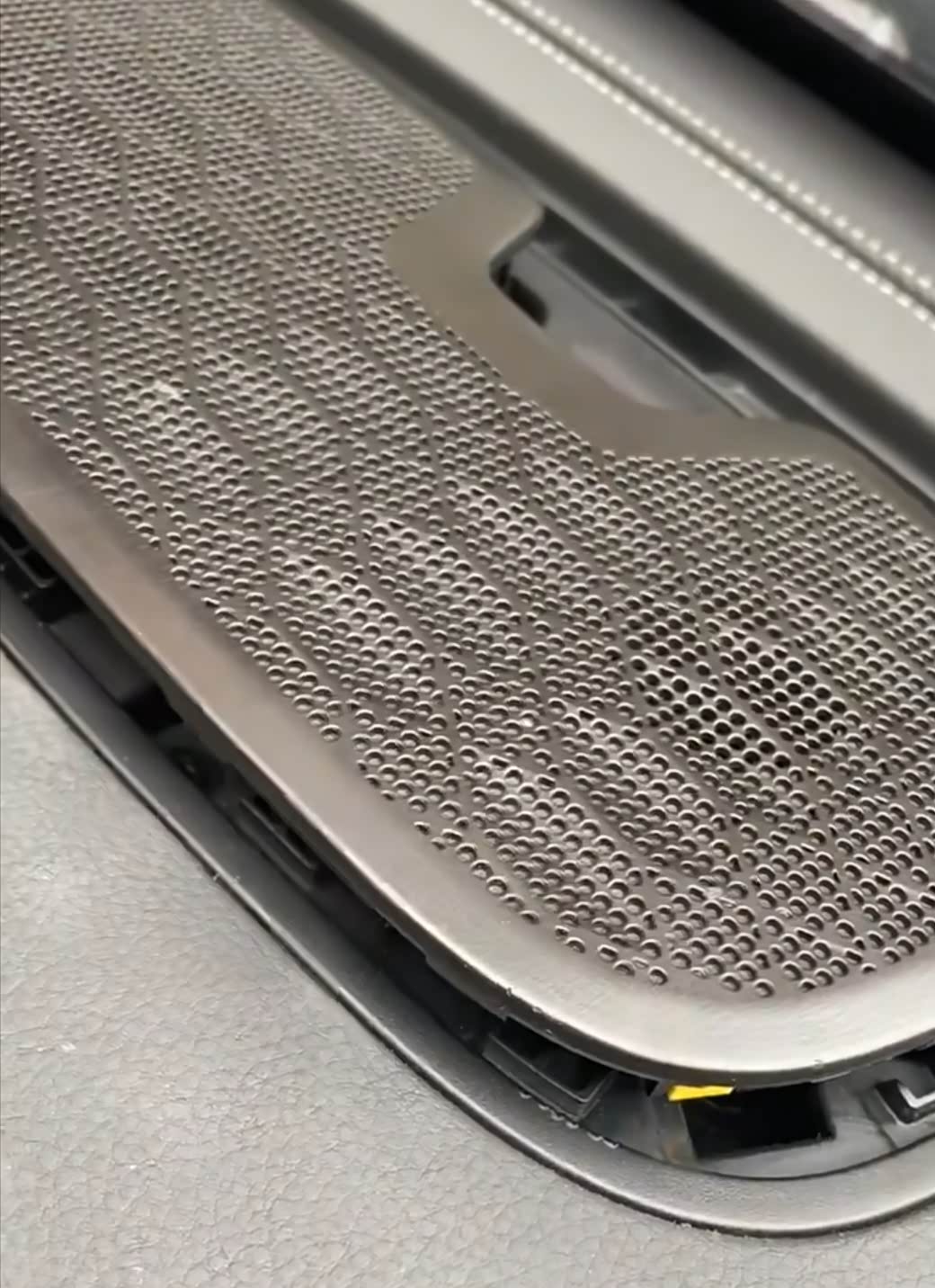

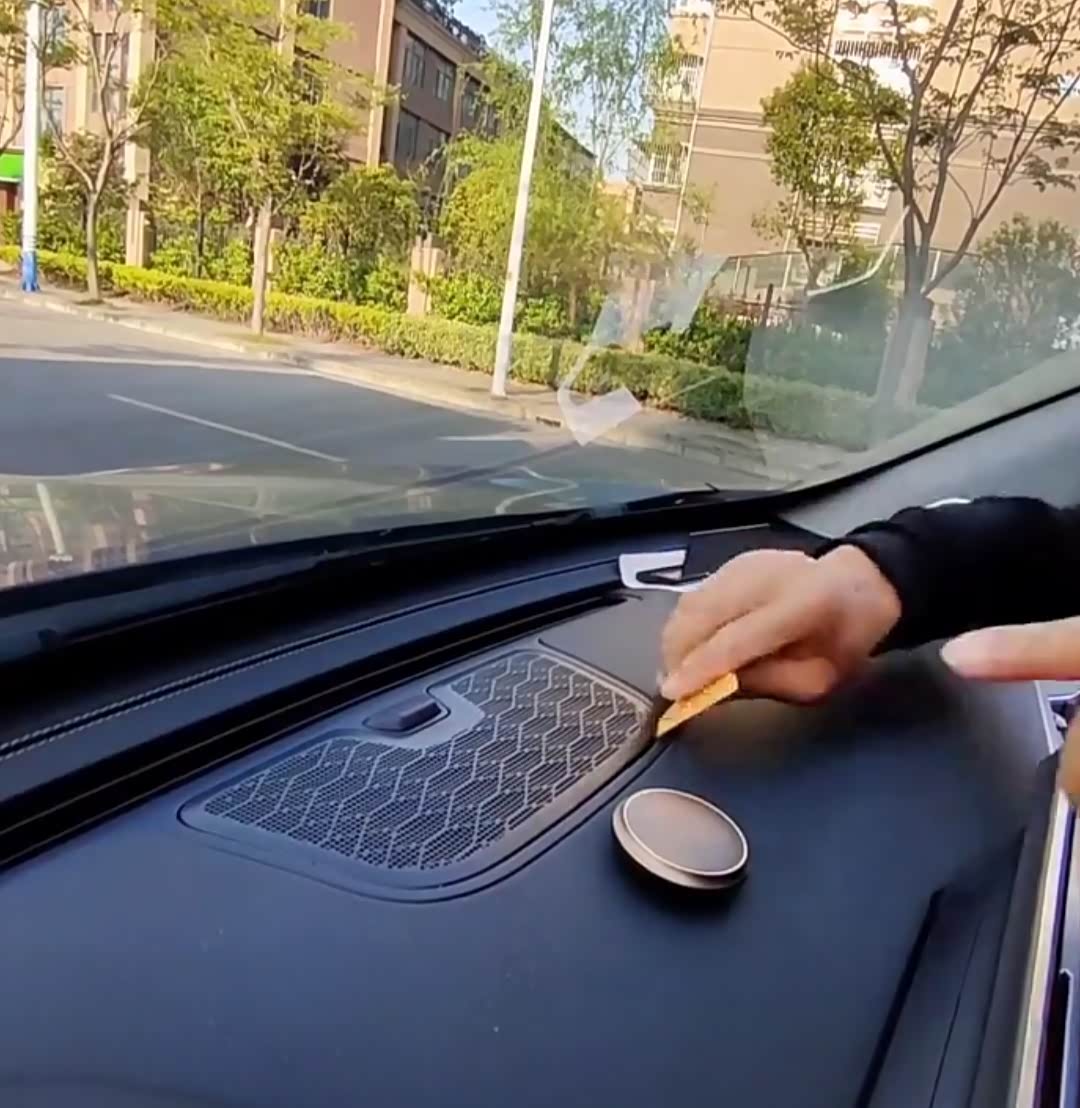

1. 拆卸中控装饰板(重点:保护卡扣)
- 关闭车辆电源,档位挂N档,用塑料撬棒从中控屏幕下方边缘插入(发力点选在卡扣位置,避免掰断)。
- 沿着装饰板四周慢慢撬动,依次松开6个卡扣(听到“咔哒”声即解锁),轻轻取下装饰板(注意背面连接氛围灯线束,不要硬拽)。
- 拔掉装饰板背面的氛围灯插头(按压卡扣即可拔出),将装饰板放在柔软毛巾上(防止刮花)。

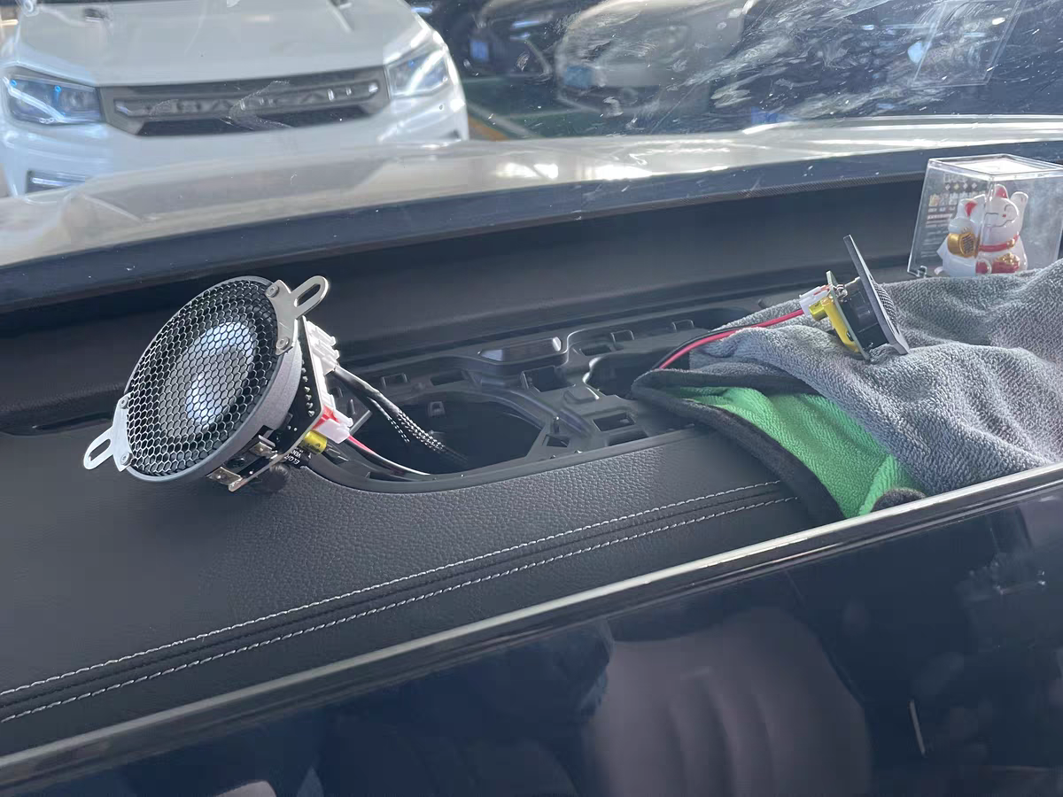

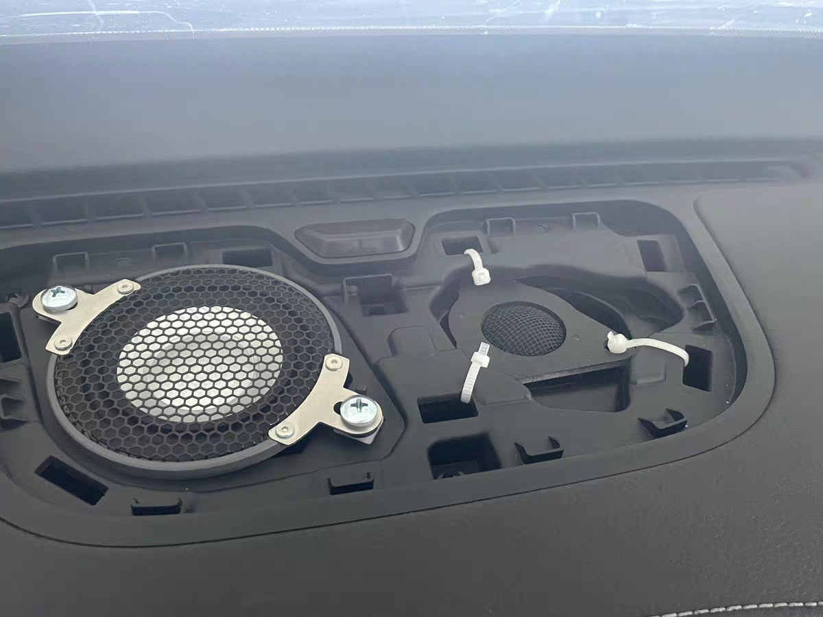

2. 安装中置喇叭支架+喇叭
- 中控正中间横梁上有原厂预留安装孔,将专用支架对准孔位,用十字螺丝刀拧紧2颗固定螺丝(支架自带螺丝,力度适中)。
- 若加装止震板,裁剪成与支架贴合的形状,贴在支架与车身接触处(减少震动杂音),再将中置喇叭固定到支架上(拧紧喇叭自带螺丝)。
- 记住喇叭正负极:喇叭背面标有“+”(红色)和“-”(黑色),后续接线要对应。

4. 对接中置喇叭+固定线束
- 用剥线钳将中控端的喇叭线剥去1cm绝缘层,对应连接中置喇叭的正负极(红色接“+”,黑色接“-”),接头处用热缩管包裹(或电工胶布缠绕,确保绝缘)。
- 用扎带将中控内部的喇叭线固定在横梁上(远离空调管道和金属边缘,避免异响),确保线路不松动、不干涉其他部件。
5. 复位安装(反向操作,密封到位)
- 检查喇叭安装牢固、线束固定完好后,将中控装饰板对准安装位,从四周轻轻按压,听到“咔哒”声即卡扣卡紧。
- 接回装饰板背面的氛围灯插头,确保插紧(避免氛围灯不亮)。
- 最后复位左前门小装饰盖,拧紧固定螺丝,用抹布擦拭内饰灰尘。
