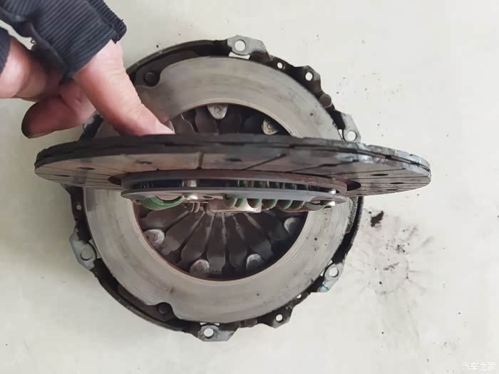

今天(2023/09/23)是我的虎3第二次进修理厂,提车安发动机护板进过一次修理厂。此次进修原因就是要解决很多车主都会遇到的问题,热车一档起步严重抖动跳舞💃🏻,特别是跑完百公里以上长途,停车起步必抖,大油门可以缓解。估计多是法雷奥离合器总成的先天不足导致的!
如果市区代步或跑个几百公里的长途,不换也可以继续跑,但是十一可能外出,往返两千多公里,为了保险起见还是换了吧。
上午九点多去看,佰新修理厂的小胡老板已经开始拆了,等拆完了再去看看,到时候发图看看法雷奥离合器三件套磨损到什么程度!
下午到修理厂,老板已经把新的三件套安上了,我没法确定是不是按我的要求换的LUK的,下面把旧离合器部件的图片发出来,大家看看,老司机们看一看是啥情况!

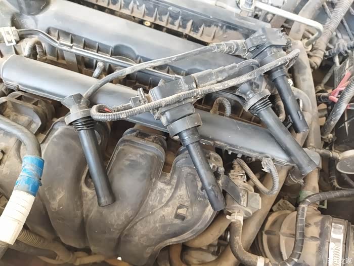

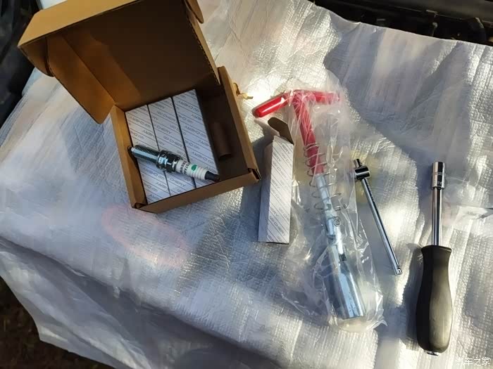

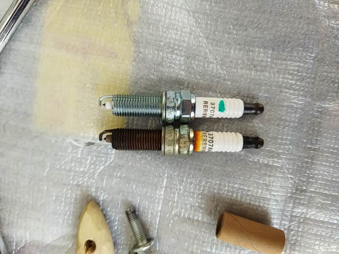

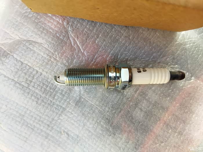

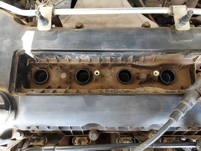

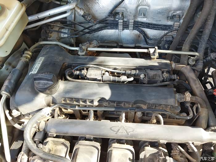

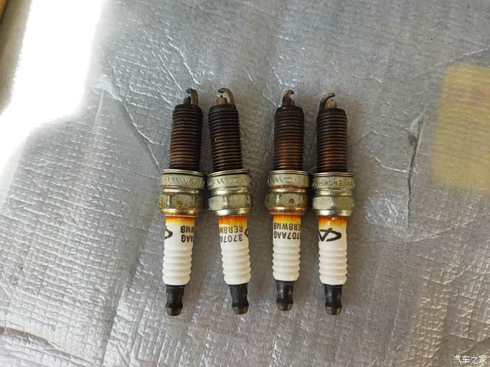

更新当日更换了火花塞,原车火花塞跑到现在是116000公里。之前换离合器三件套时准备更换火花塞,结果两年前网购的火花塞是普通款(短),我车需要特制长一些的火花塞。修车老板去配件店拿货原厂的4只火花塞要300块,副厂的也要200块,觉得有点贵,就没有在修理厂换。自己网购4只花了95元,还是便宜不少钱。
今天抽时间自己动手更换火花塞,虽然是第一次弄,也还是比较简单,中间出了两点小状况,一个是买火花塞带的火花塞扳子质量不好,卡火花塞的皮圈总是被安装后火花塞带进去,另外一个是火花塞扳子一块小铁片断了,并且掉进安装后火花塞旁边的缝隙里,如果不取出来,很可能在下一次取下火花塞时,掉到缸筒中,那样就麻烦了。开始用小磁铁没吸出来,后来用铁丝绑上胶带才勉强粘出来。
换完火花塞,感觉发动机输出声音更顺畅了,使用体验后续更新。

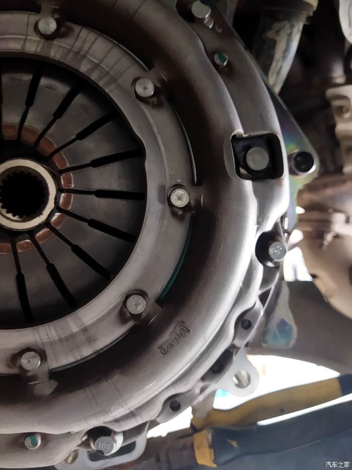

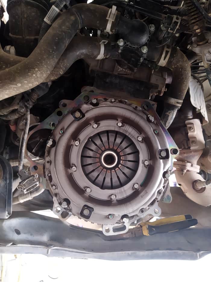

拆下闸箱外壳看离合器部件外观
产品标识是法雷奥
离合器型号和生产日期

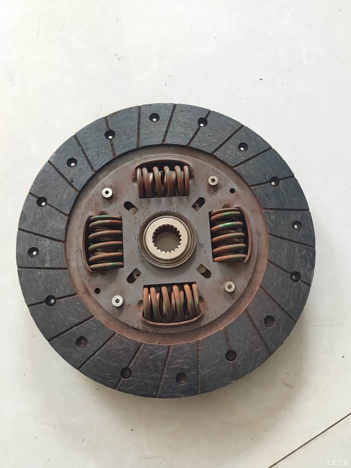

旧离合器片,没能和新片对比,不好评价。
离合器片侧面看,感觉还好,没有想象的那么差。

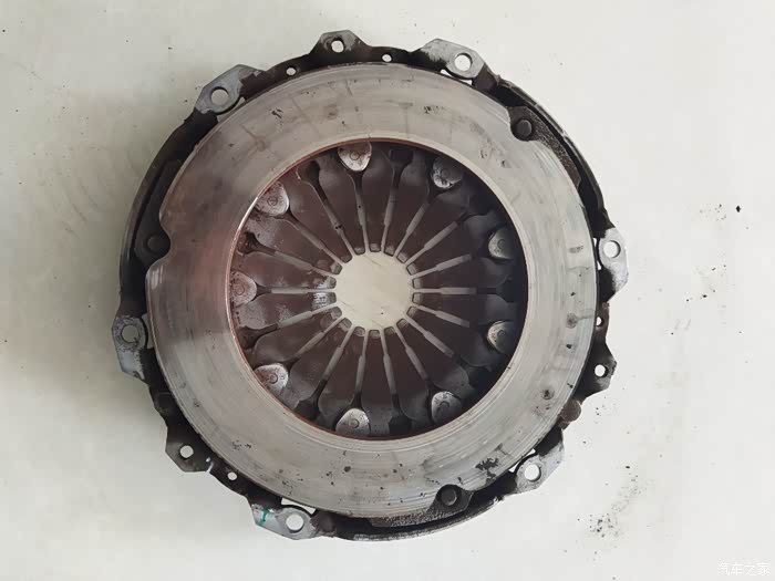

离合器压盘,感觉离合器压盘还挺好。
离合器压盘和片合照

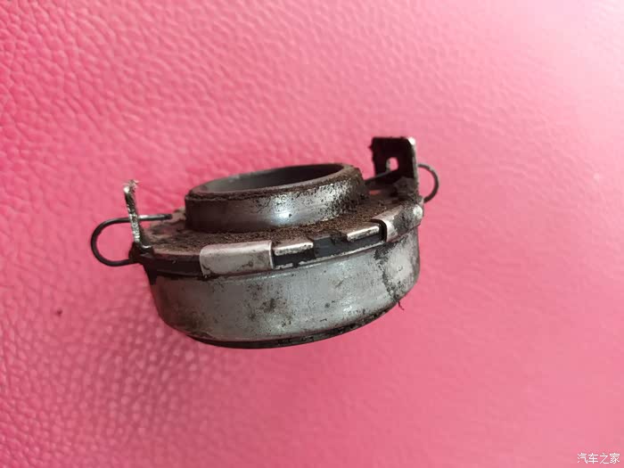

补:滚动轴承照片_正面(感觉没大问题)
补:滚动轴承_侧面(旋转滚动挺好)
