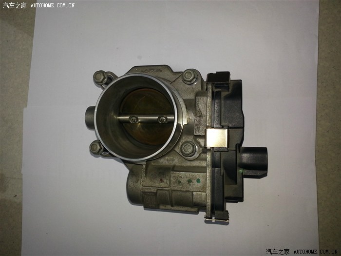

自从我的WW出这个毛病开始,我就在网上关注这个新君威节气门的问题,发现像我这样的问题很多,故障的现象都一样:发动机动力下降,故障灯亮,读故障代码不是节气门位置传感器性能下降,就是位置不对,反正我的车子读出的故障代码也是一样的,具体的代码我当时没有记下来,后来就忘记了。我原来觉得通用的品质应该不错,买车时问过几个老司机,他们说通用的车子小毛病很多,我当时不已为然,但经过这几次的折腾就开始怀疑了,带着这个疑问我把换下来的新君威节气门总成拆了开来(当时是我要求把换下的节气门给我,所以4S店就把换下的给我了)

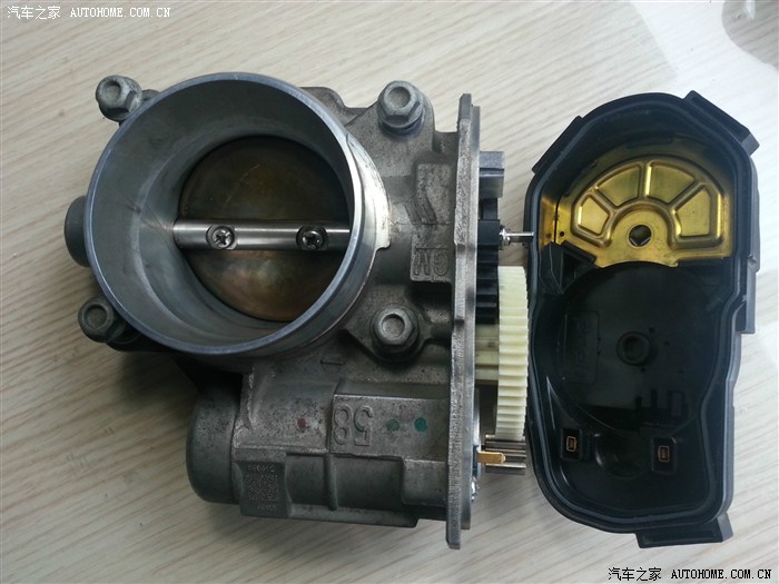

拆开前来一个真容照

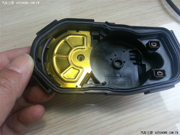

拆开几个卡扣,把节气门的机械/步进电机部份与位置传感器部份分开,见下图,黑色部份就是位置传感器所在的。
好了,重点就在黑色塑料盖中了,来张近一点的,

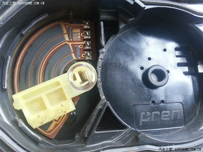

看到上图左边的黄色金属盖板了吗?节气门的位置传感器就在这个盖子下面,中间的孔是连接节气门的轴,右边有2个金属插头是接到步进电机上。当节气门的开度在步进电子的控制下转动,节气门的轴同时就转动,从而带动上图左边金属盖板中间的孔中间的电刷,见下图拆开图
看清除了吗?拆开盖板后,露出位置传感器的真容来了,当时我震惊了,天啊,现在是啥年代了,怎么还在用碳膜电位器的技术啊?没错,其实就是一个碳膜电位器,靠电刷的转动不同位置,对应不同的电阻值,发动机控制单元的处理器就知道对应的节气门开度了。

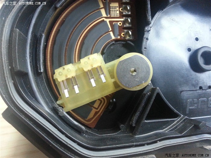

下面把电刷翻转过来,让大家看清除电刷的触点。

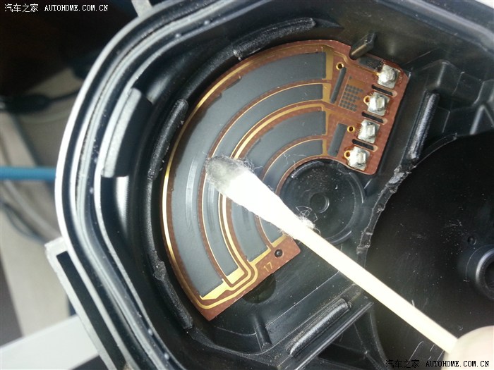

想当初80年代的时候,我经常帮邻居,父母的朋友修理电器,当时收录机的音量旋钮用久了,喇叭里就会出现卡啦,卡啦的噪声,我都是拆开音量电位器,然后用酒精清洁一下碳膜和电刷,因为电位器使用多了,由于电刷的转动,会有一些粉末产生,照成电刷对碳膜的接触不好,同时由于空气的影响,会有一些氧化物在上面。所以我当时就知道的这个节气门传感器的故障根源了。请看下图我来验证是不是这个原因,
我用酒精棉签搽了搽碳膜部份,原本白色的棉花马上就变黑了,说明碳膜上有很多的粉末和脏的氧化物,这样的接触会好才怪呢!!!
好了,到这里大家明白为什么新君威节气门位置传感器老是会出问题了吧?! 同时,我在这里也告诉了大家修复位置传感器的方法,至少不用换整个节气门总成就可以解决这个故障。
