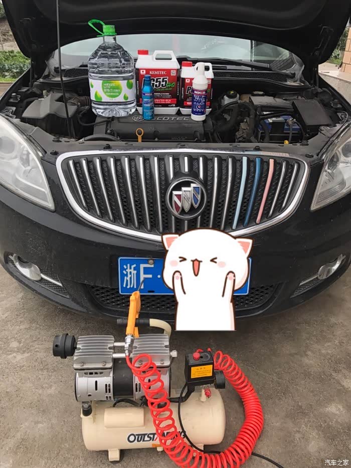

说搞就搞,先去超市买了桶8升装的蒸馏水来冲洗水箱。这次给老朗准备的冷却液是岛国生产的KEMITEC PG55 HQ系列,为何选择这款呢?主要是看中它的保温效果,其次就是可以5年5万公里一换。冷却液添加剂我选择的是岛国的WAKOS CLB高浓度配方的水箱添加剂,原本冷却液中就含了添加剂,为何再单独添加呢?看中它的消除水泡功效和延长冷却液使用寿命,其次就是可以快速升温达到水循环。水箱清洗机也选择了WAKOS RF,有效清洗管道内的橡胶小颗粒,这款清洗剂使用后会有泡沫产生,需要冲洗干净,直到没有泡沫。这次选择的设备是1台8升容量的空压机,主要是用来往冷却液壶内吹气,让管道内的残余冷却液或者清洗后的蒸馏水能快速从放水阀门排出。工具就1把十字螺丝刀(用于拧开水箱上的排气螺丝)和1只冬天洗衣服用的橡胶手套(用于拧开放水阀门,以便烫伤),还有换机油用到的坡道(主要是为了拧放水螺丝)。
,这次突发奇想给老朗来个DIY换冷却液
,以便春节自驾游期间有更好的驾驶感
,想实际操作一下这个工程的施工难度
。说搞就搞,先去超市买了桶8升装的蒸馏水来冲洗水箱。这次给老朗准备的冷却液是岛国生产的KEMITEC PG55 HQ系列,为何选择这款呢?主要是看中它的保温效果,其次就是可以5年5万公里一换。冷却液添加剂我选择的是岛国的WAKOS CLB高浓度配方的水箱添加剂,原本冷却液中就含了添加剂,为何再单独添加呢?看中它的消除水泡功效和延长冷却液使用寿命,其次就是可以快速升温达到水循环。水箱清洗机也选择了WAKOS RF,有效清洗管道内的橡胶小颗粒,这款清洗剂使用后会有泡沫产生,需要冲洗干净,直到没有泡沫。这次选择的设备是1台8升容量的空压机,主要是用来往冷却液壶内吹气,让管道内的残余冷却液或者清洗后的蒸馏水能快速从放水阀门排出。工具就1把十字螺丝刀(用于拧开水箱上的排气螺丝)和1只冬天洗衣服用的橡胶手套(用于拧开放水阀门,以便烫伤),还有换机油用到的坡道(主要是为了拧放水螺丝)。
集体照
从左到右依次是蒸馏水,冷却液,水箱添加剂,水箱添加剂

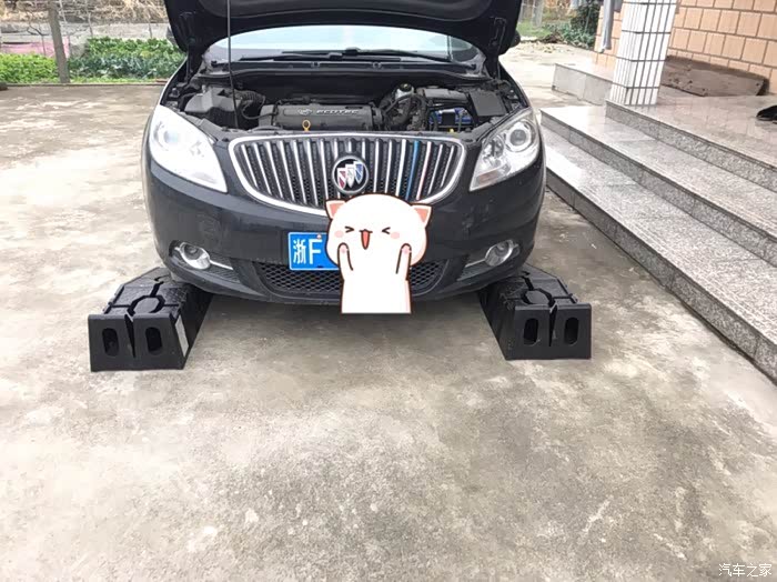

准备好坡道,开上去施工。

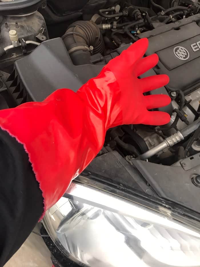

有了这只手套,我直接90度水温拧开放水阀门(老婆再也不担心我被烫伤了
),为了安全起见车友门不要这么施工,等水温回落到50-60度的时候施工(但是也要带手套施工哦

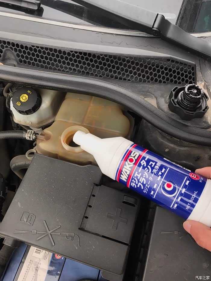

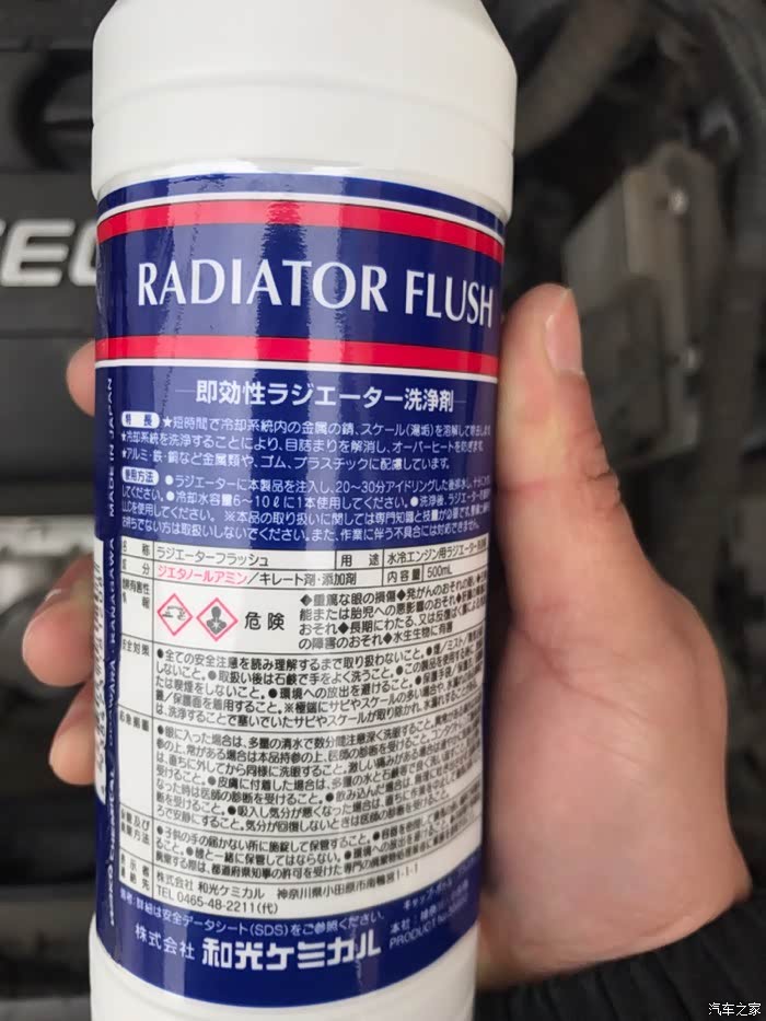

WAKOS 水箱清洗剂
WAKOS 水箱清洗剂
拧开冷却液水壶盖子倒入WAKOS RF水箱清洗剂,盖好冷却液盖子原地怠速20-30分钟就可以。

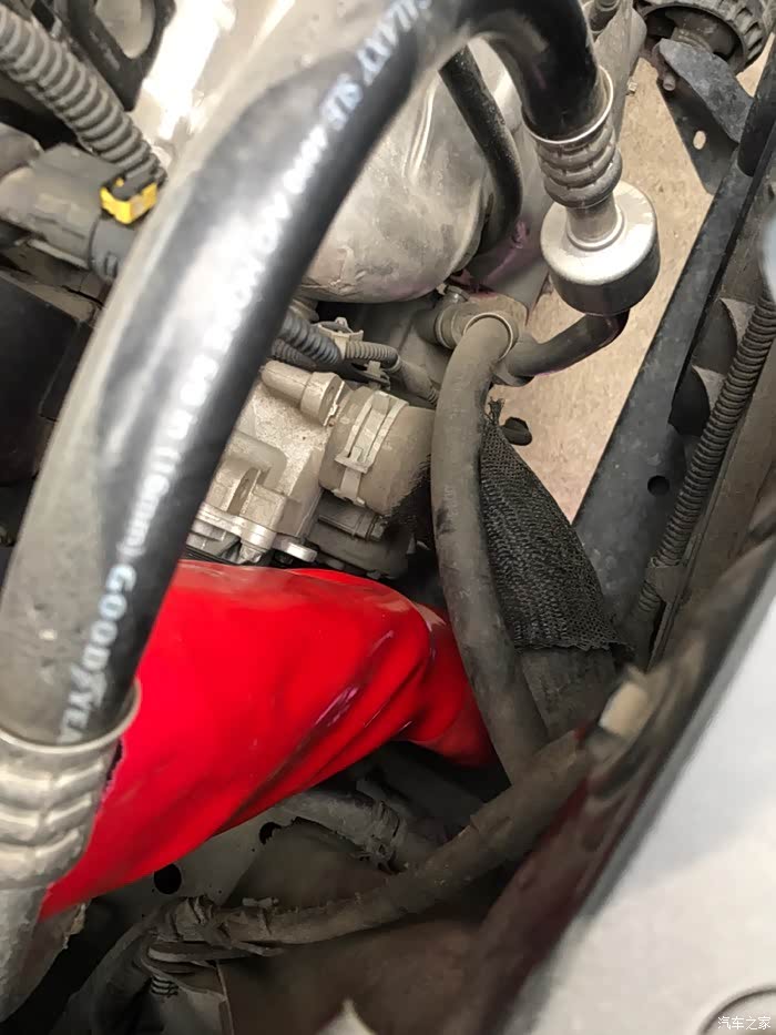

怠速时间到了,直接伸进去拧放水螺丝,可是这样没办法拧开,后来借助坡道优势从下拧开。由于1人单独施工没办法从下面拍照片。

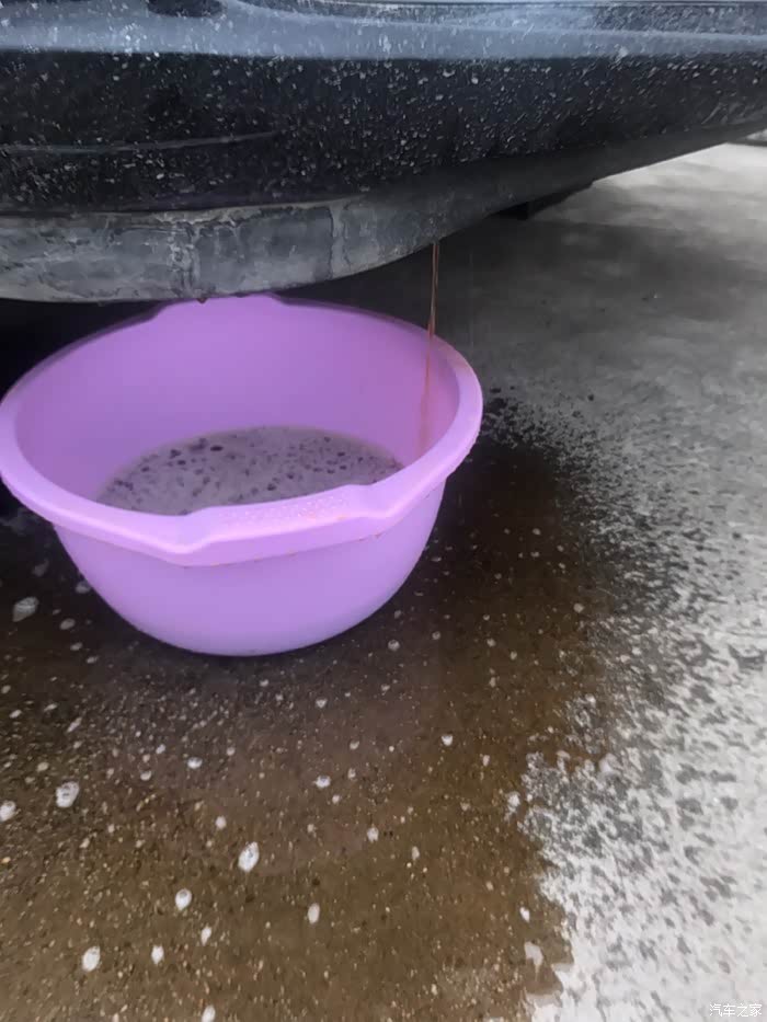

拿来洗衣盆接水
拧开后飞流直下三千尺

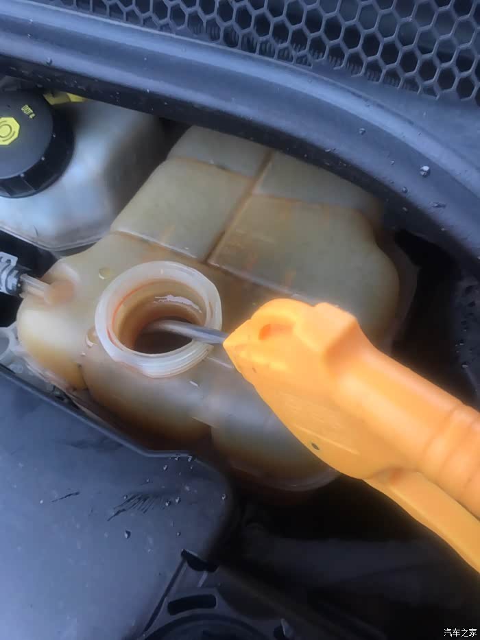

借助空压机往冷却液壶内吹空气,一只手按住冷却液壶口,一只手按气枪吹,按住后是为了壶内的液体以免喷出来

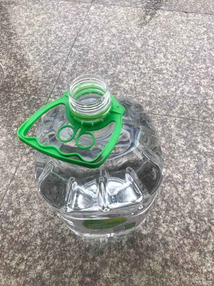

打开蒸馏水
由于蒸馏水太重,无法一手冲洗一手拍照

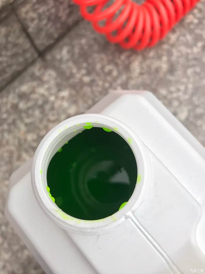

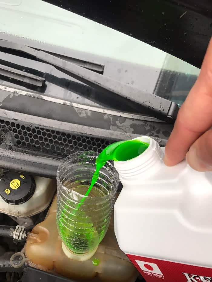

打开岛国生产的KEMITEC PG55 HQ冷却液开始倒入,这个可以一手提着倒一手拍照了
加的时候留意水箱上的排气孔,要是有新的冷却液流出来需要马上放下加注中的冷却液把排气孔的螺丝拧上,拧好再继续加新的冷却我。

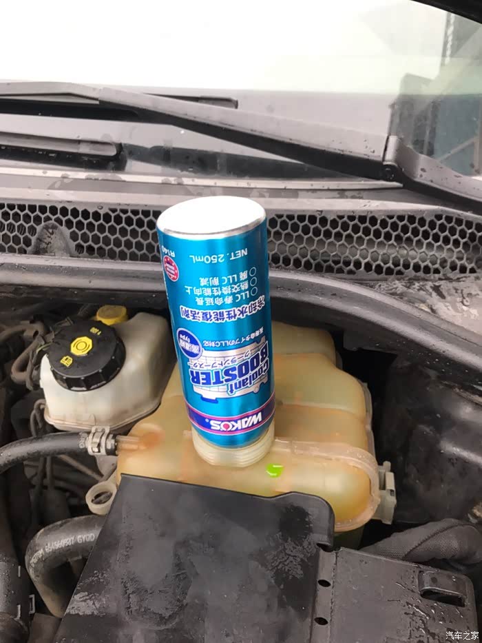

WAKOS 高浓度配方水箱添加剂
不浪费1滴

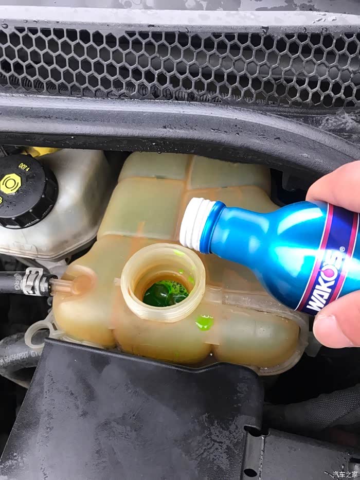

加好冷却液再加WAKOS CLB高浓度配方的水箱添加剂
完事后发动汽车出去溜一圈,看看有没有暖风吹出来,随便检查冷却液刻度是否有变化,发现少了需要再添加冷却液
第二天起来检查冷却液液面低了,于是又加了点冷却液进去(大概用了4.5升冷却液)

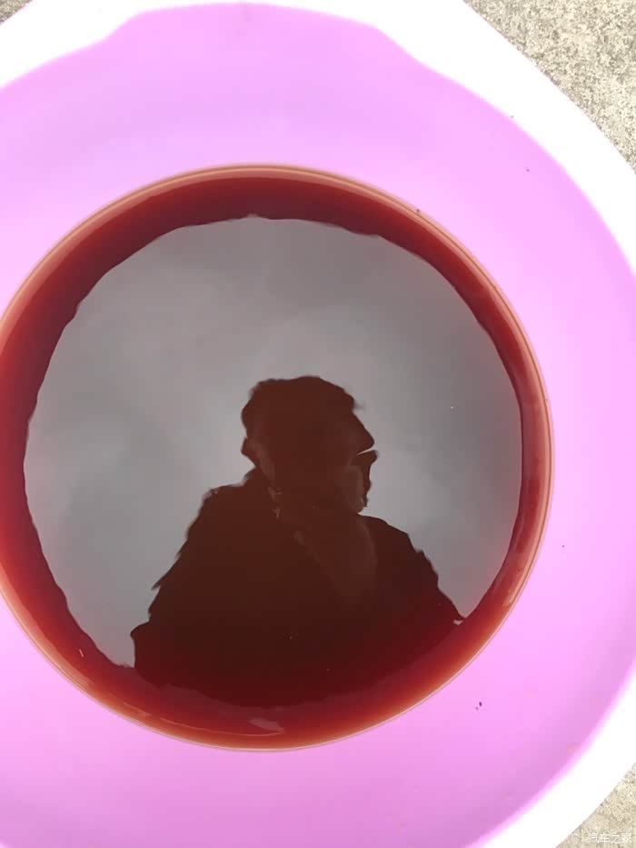

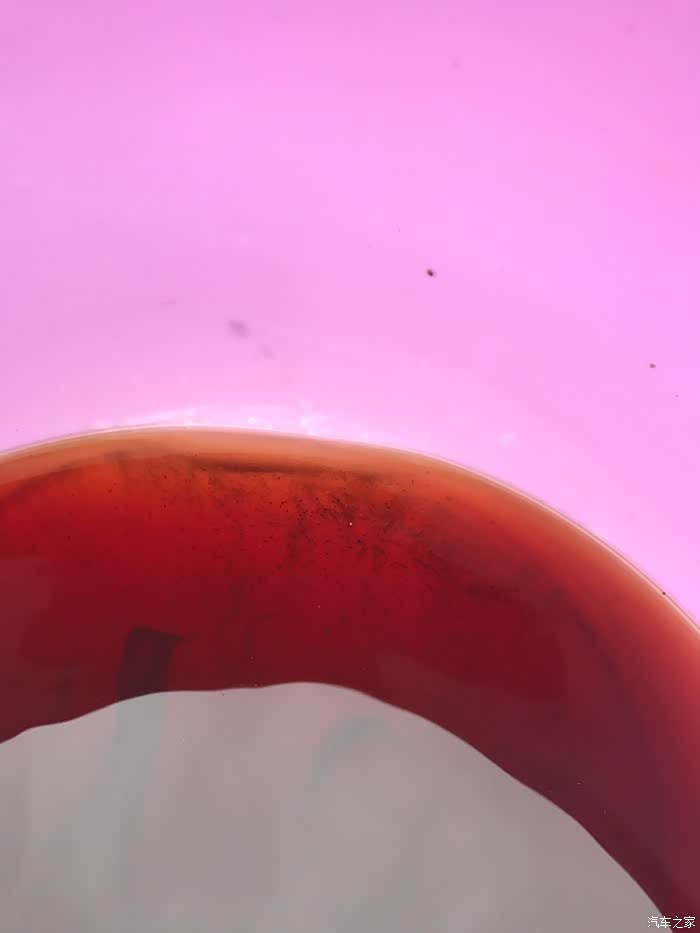

服役近3年的原车冷却液
黑色颗粒
这是原车放出来的冷却液,图二有黑色颗粒是橡胶管道上脱落下来的物质。

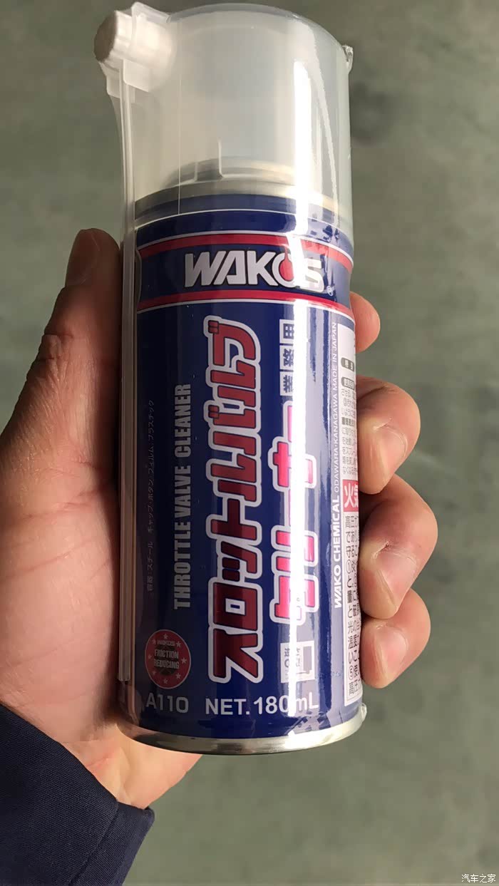

过几天发DIY换机油和清洗节气门,先目睹一下机油和清洗节气门的清洗剂吧
好了时间不早了,写好我也该睡觉了。
岛国RED SEED全合成机油
WAKOS 节气门清洗剂
