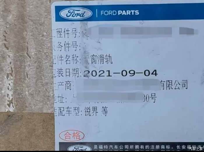

联系4s,态度好,效率高,沟通后要求及时到店,以免下雨泡车。到后得知截至21年5月半年内生产的天窗,滑轨有问题(貌似是钢丝绳太紧,本人不确定),反馈该问题的车主较多,厂家准备召回,但截至我的车出问题时尚未启动召回程序。在没有接到厂家召回消息前,售后将我的情况上报了厂家→厂家回复→订货滑轨和电机→预约到店安装。

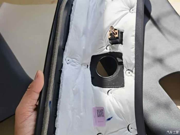

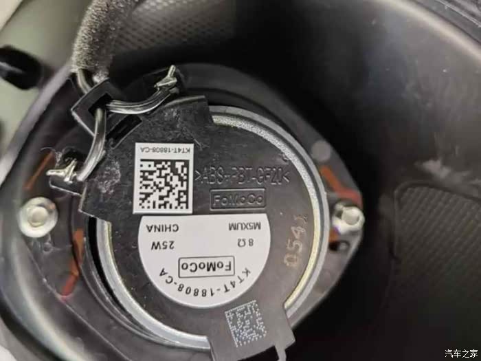

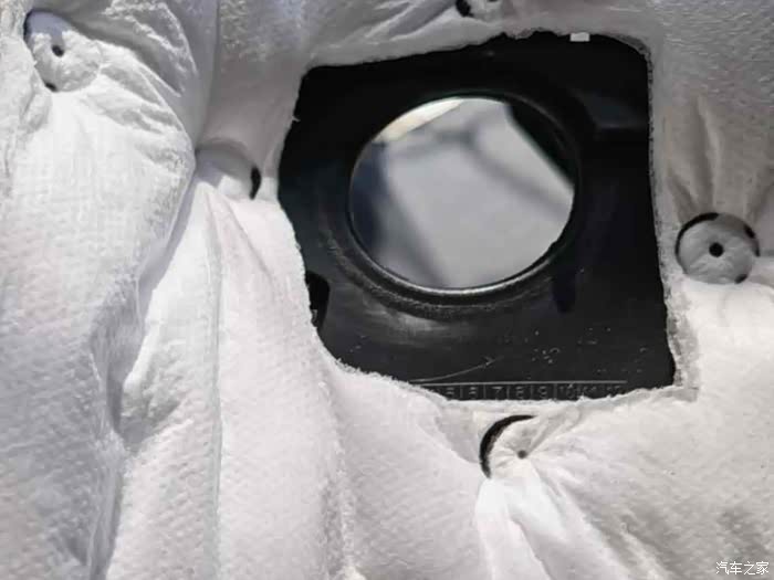

订货不到一周到货,到店后得知厂家已经启动召回程序,对于装配有问题批次天窗滑轨的车辆将会分批次召回(各位安静等电话即可,中招的肯定给你换好的),解决方案:更换优化的天窗滑轨,电机不再更换,重新写入程序(天窗关不上,但电机没有失灵,召回前有问题更换的电机是厂家重新写程序的电机,现在直接在店里写,降低成本,提高效率)。更换后实际效果只能交给时间,使用以后再发帖评价。下面是拆卸安装过程的照片,大家可以学习一下,顺便看下车体结构。
