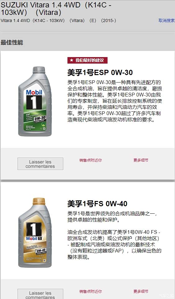

然后我想起来当年1.4T版本的锋驭上市的时候厂家似乎都没给配说明书,那个灰桶的壳牌(实际是蓝壳)贴个“锋驭专用”就拿来用了。而这台1.4T发动机的原产地是匈牙利,本着求知的原则,直接去美孚的欧洲官网查询维特拉该用什么机油。
此图来自法兰西的美孚官网,推荐的第一个我就不说了,非凡排放保护系列。第二个就是我们国内的金美。行货金美都是法国散装进口到江苏太仓分装的。但是据说美版的0w40最好,所以最后选择了美产的FS0w40。 所以暂时不要质疑我选择的机油标号了。

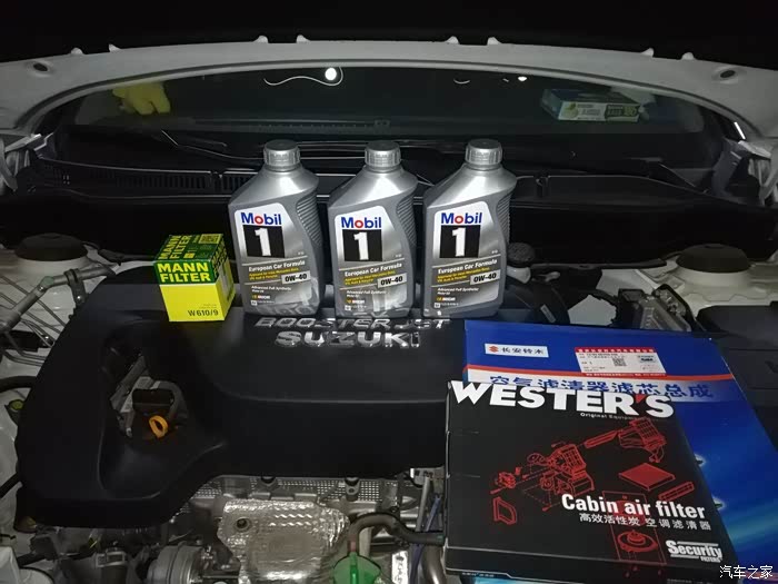

那么废话不多说,先上全家福,美孚FS0w40,曼牌w610/9,原厂空气滤芯,韦斯特空调滤芯。

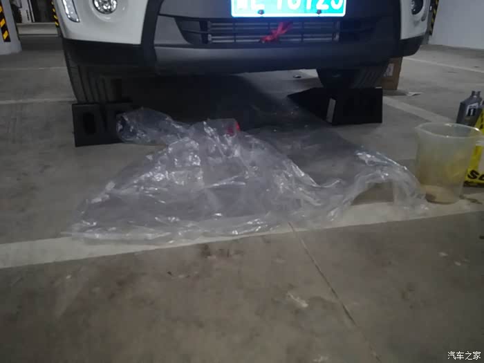

狗东满减100块的坡道,已经回本了。铺好油纸准备开工。

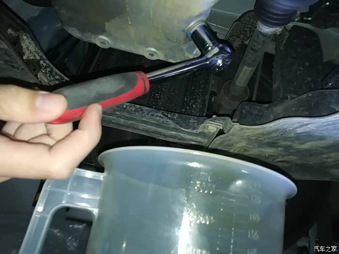

准备放油,还是5000ml的大量杯。
曼牌w610/9,手拧之后工具稍加紧固,未发现任何渗漏。

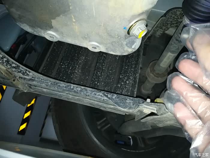

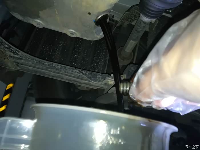

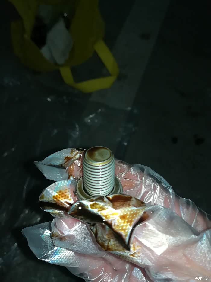

螺丝已松,戴上一次性手套,准备放油。
说一下1.4T的这个放油螺丝,手拧到拧不动之后,原厂的标记线刚好吻合,再用扳手紧固丝毫不动。而1.6的可以继续拧一点。果然,进口的就是好。

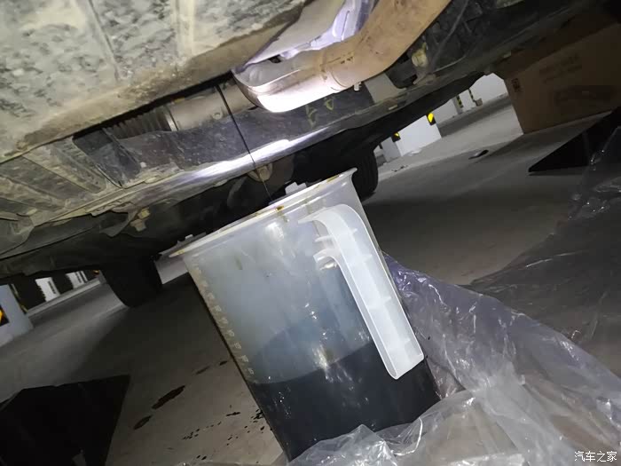

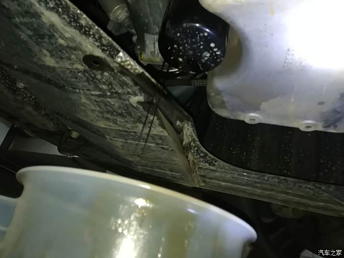

这个黑真是出乎我的想象了,也没接触过别的涡轮增压,不知道是涡轮增压都黑,还是EP承受不住涡轮发动机的高温?锋驭以前用的EP0w20跑了1w公里都没这么黑。
看手上粘上的旧油,真的是黑啊。而且闻起来有一股很奇怪的味道。
还在流,先去换两滤。

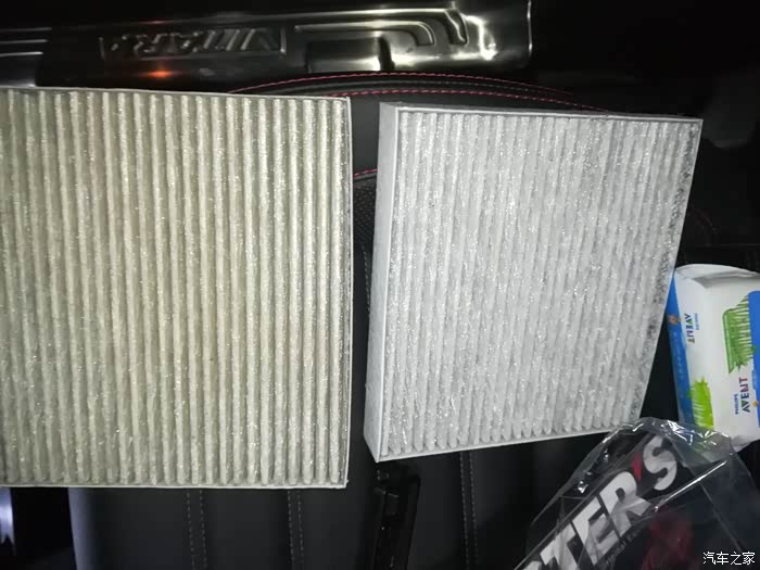

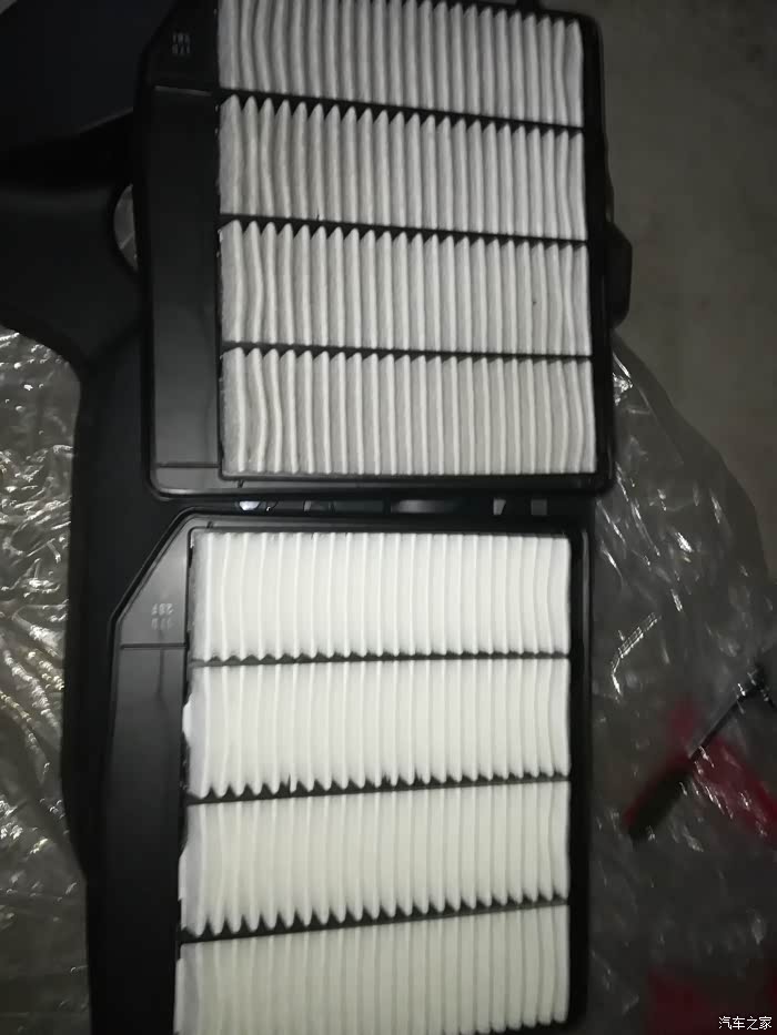

空气滤芯,对比明显,每次经过扬沙的时候心都好痛。
空调滤芯,对比效果那是相当明显。
近距离观摩一下,闻一闻,呛。

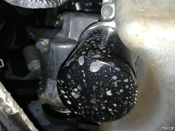

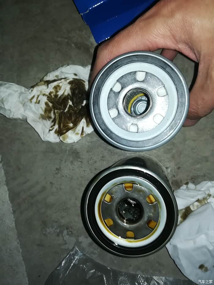

放的差不多了,准备拆机滤。
扳手组合起来,上次手拧+工具稍稍紧固,很轻松就下来了。
照例,先让机油飞一会。

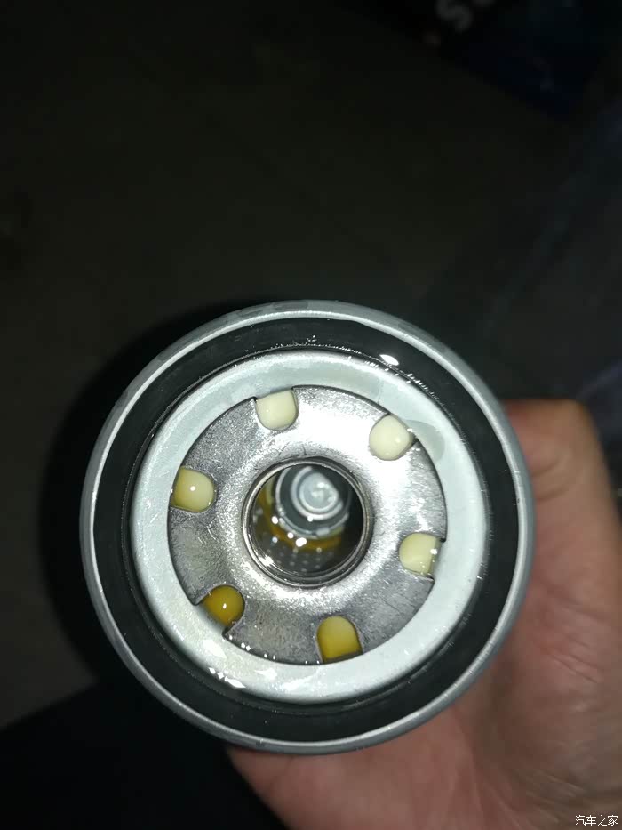

新旧机滤对比。
机滤密封圈抹点油然后装车。

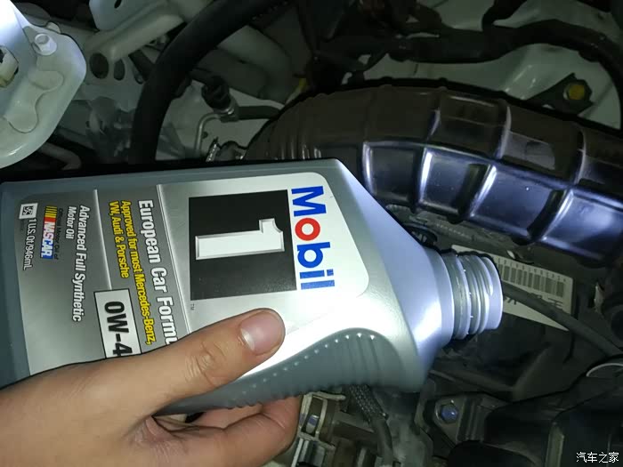

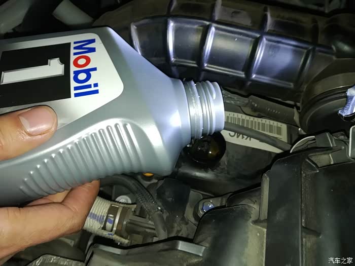

整个换油过程最兴奋的环节,加注口比较靠里,一边加油一边拍照实属不易。
再拍一张。
