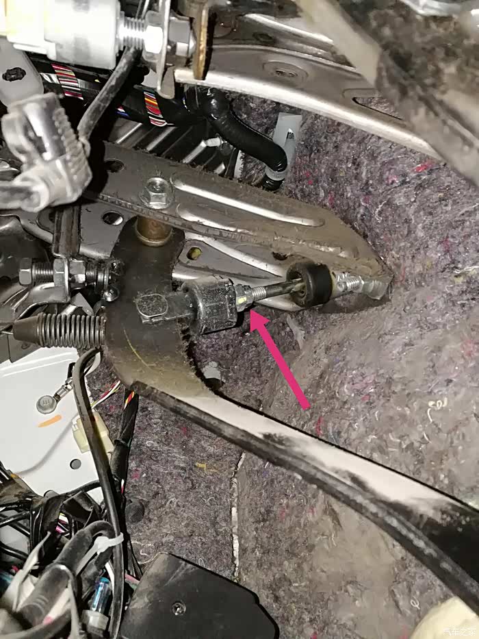

开了7年的花冠29万3千公里,一开始离合就低,加个脚垫都不行,最近天冷挂挡更费力了,于是决定调整一下离合器踏板,钻到方向盘下边,用两把14~12的开口扳手把剪头指的这个螺母松开,然后用手把螺丝杆往发动机舱方向拧,大概2~3圈把(我是拧到用手拧有点费力),然后备死剪头指的两个螺母,OK,可以试车了,再也不用玩命的踩离合了,换挡也不响了。
