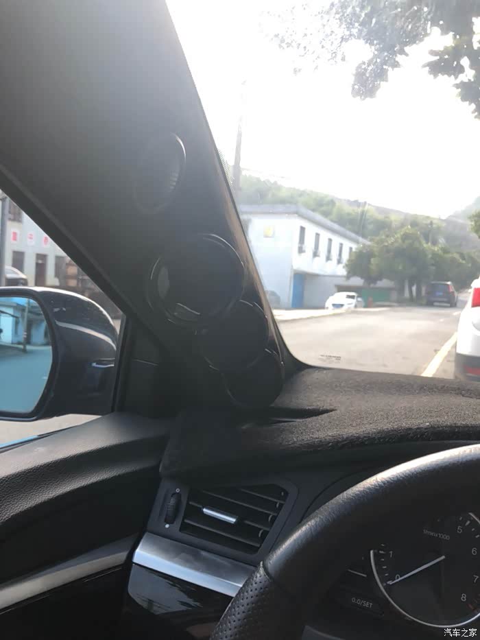

之前有发帖子,改了大灯,改了音响,本不想折腾了,但前几天偶然看到网上有人把小仪表和A柱完美结合,觉得非常漂亮,其实这款仪表自己心仪好久,之前一辆卡罗拉的时候就想去改,但当时自己并没有倒模这一概念,觉得放在中控台上显得太假,就放弃了,这次了解到原来可以这么改,所以果断下手,希望对大家有所帮助,不喜勿喷!

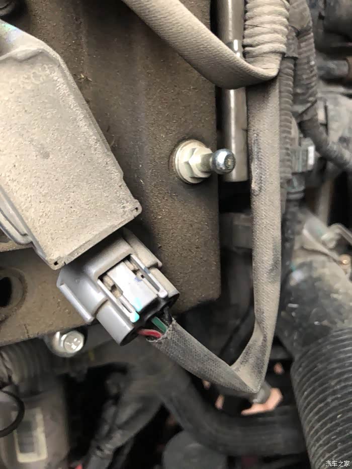

这里科普一下,我换了三个表,一个电压一个转速一个真空,电压表很简单,接电源正负极就可以了,转速表需要接点火包,最下面那张图就是博瑞点火包的三根线,我不知道是不是每辆博瑞厂家接线的颜色都一样,我这辆红色的是信号线,绿色的是电源线,黑色的是搭铁;真空表就是有一个三通,需要找到博瑞的真空管,然后剪断,接上三通就可以了,希望对大家有帮助

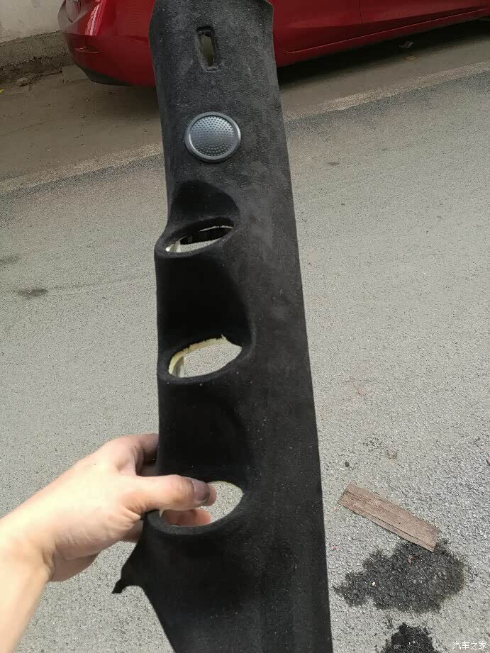

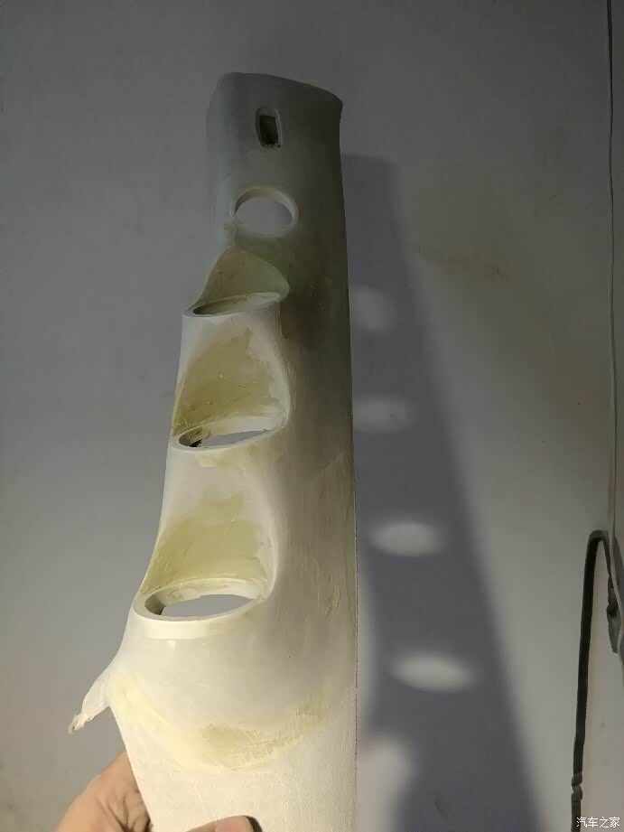

这是把A柱拆下来,进行倒模
倒模完成后贴上麂皮绒
白天上车后情景
开启后效果

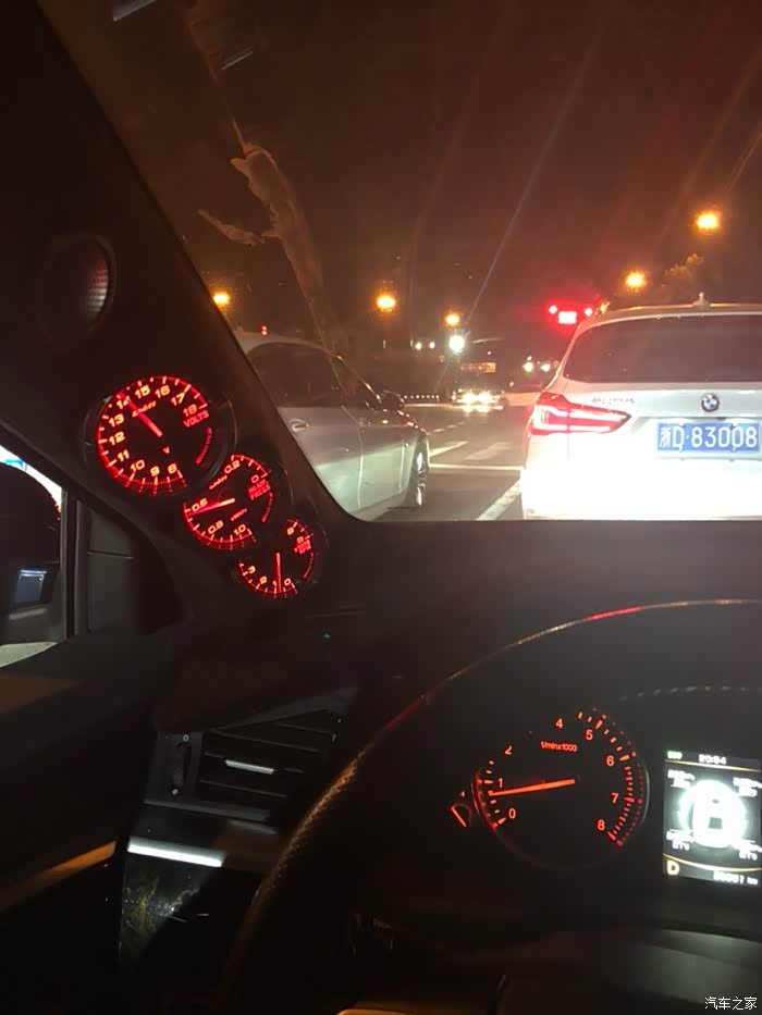

夜晚和仪表盘融为一体
转速表接点火包
