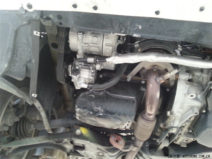

4S师傅给重新在助力泵的管子上装了一个小夹子夹住(But!!现在还微微漏油!!)

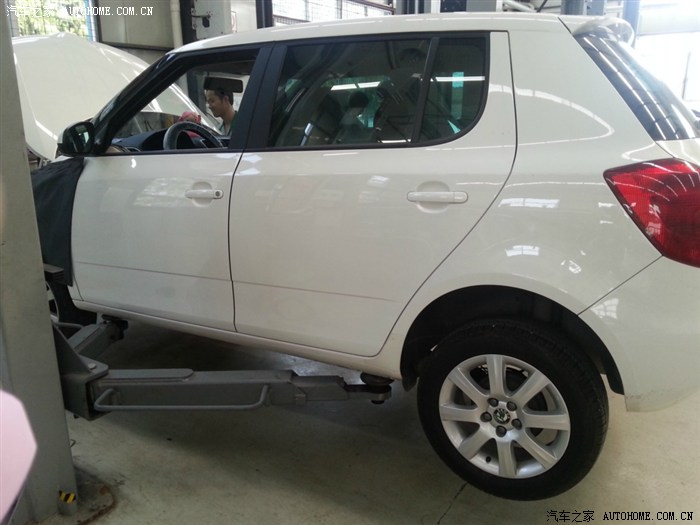

等待中.....

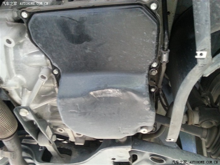

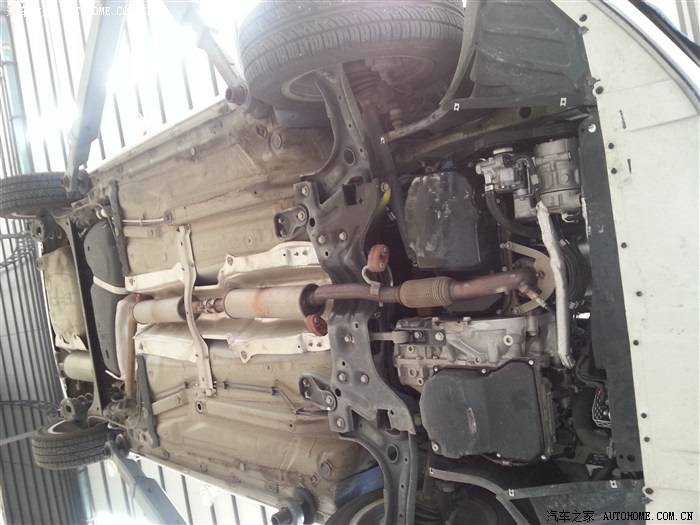

先查查广州某汽修厂安的据说原厂泵咋样....4S的师傅说肯定不是原厂的.....这个小小的下护板也是在那个修车厂换的,30块,原来那个当时撞得烂掉了~~Besides,当时师傅说如果是变速箱撞坏了漏油,修下来就得一万多.....艾玛~亏得不是X3.....
上图显示出当时的惨烈啊~到处被刮到~还有那个黑箱子,都被撞瘪了一块儿~
再来一张~艾玛~好在这里没漏~~

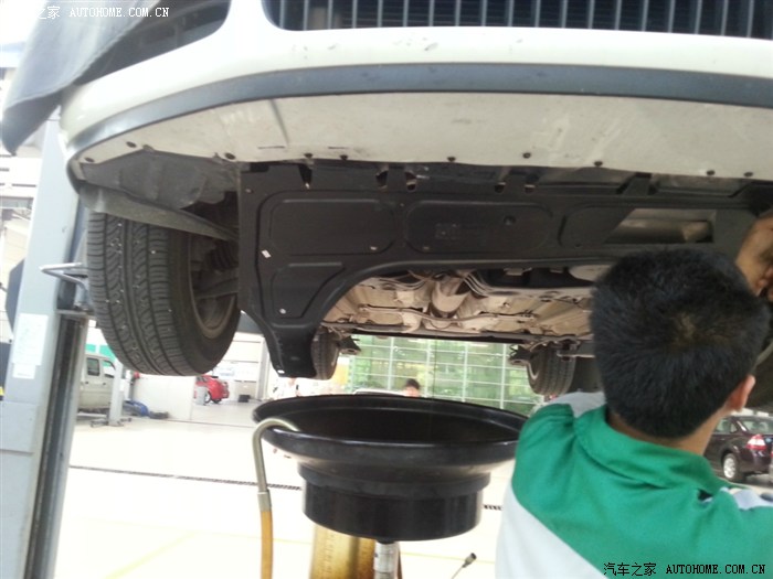

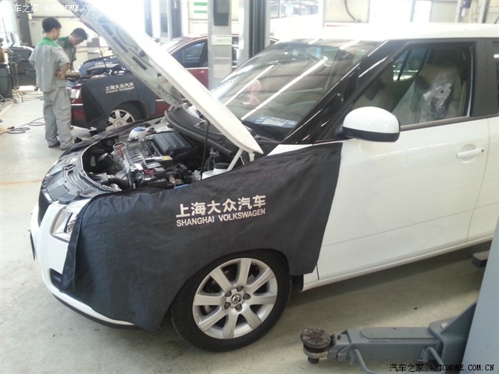

披挂上~~
再来~

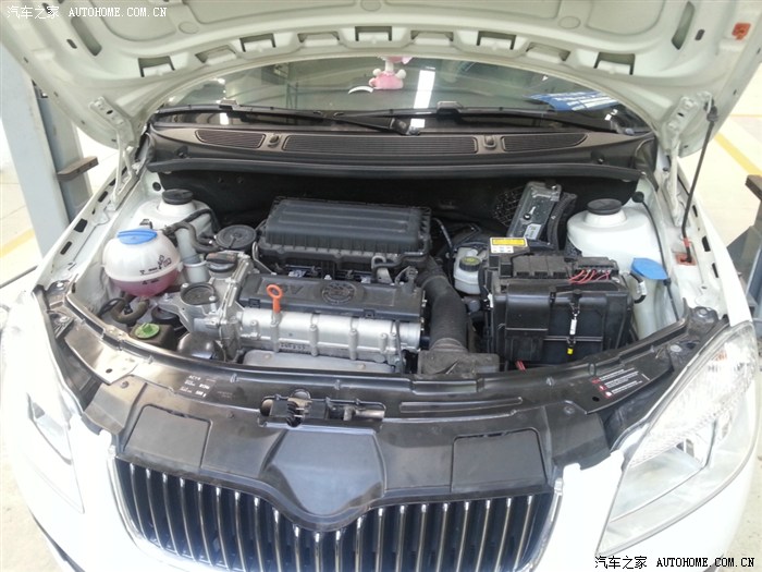

看看发动机神马的....貌似还比较干净啊~~
再来张地盘全景儿~乱七八糟....

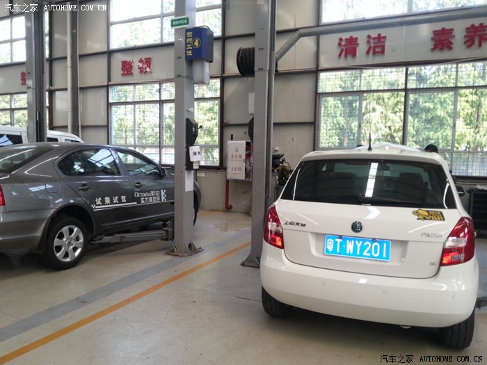

因为是周一,接打各种电话啊....回邮件啊....所以就没有更多图片记录~去洗手间路过展厅,拍了张Scout~看上去不错,很得意的样纸~不过,遇到俺那种大石头,也没辙~
加装了下护板,算工时一共280;加装了挡泥板,算工时一共150;给免费洗了车,临走时发现左前轮毂上的一个螺丝的盖子掉了,影响美观,售后Mr.方给找来一个配上,说值十几块呢
