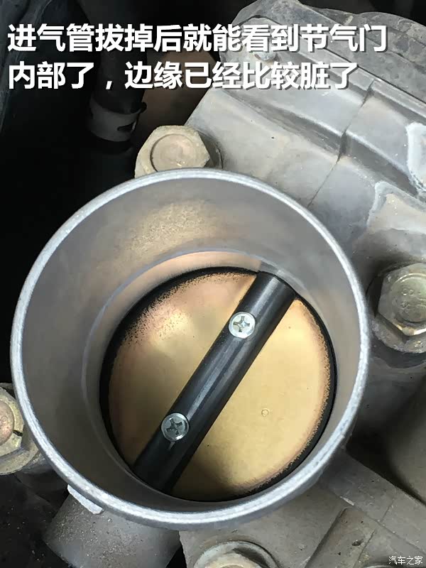

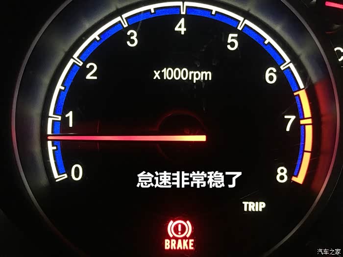

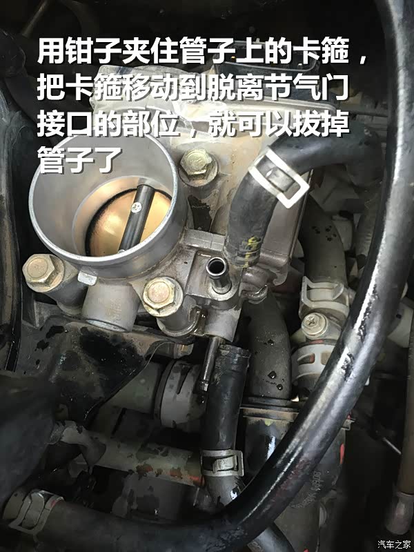

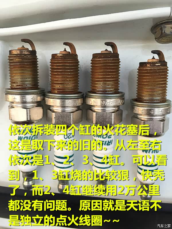

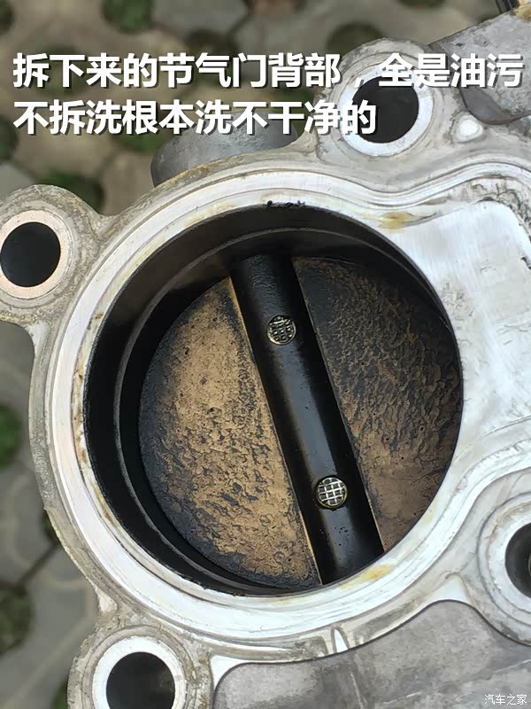

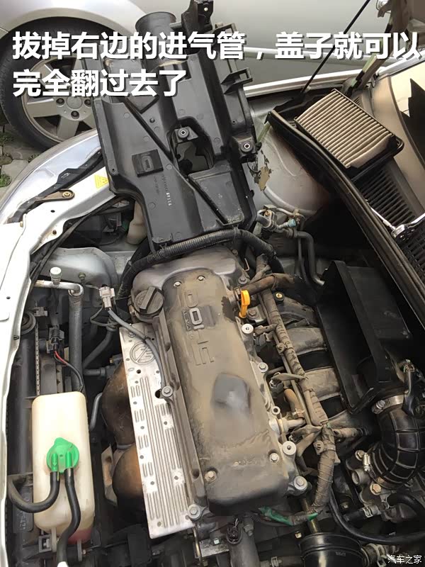

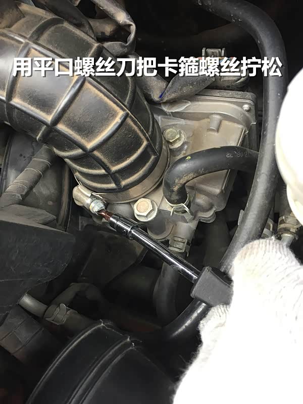

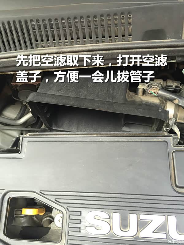

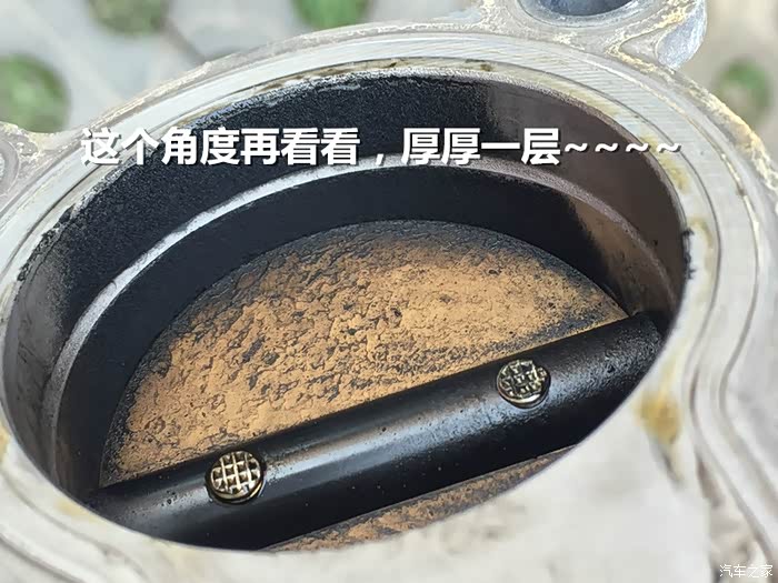

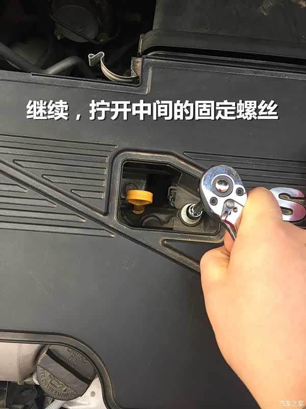

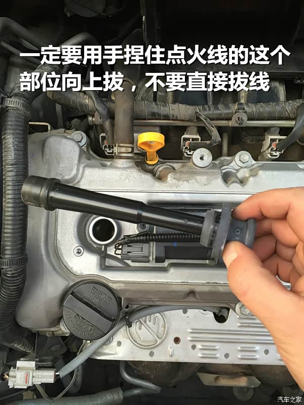

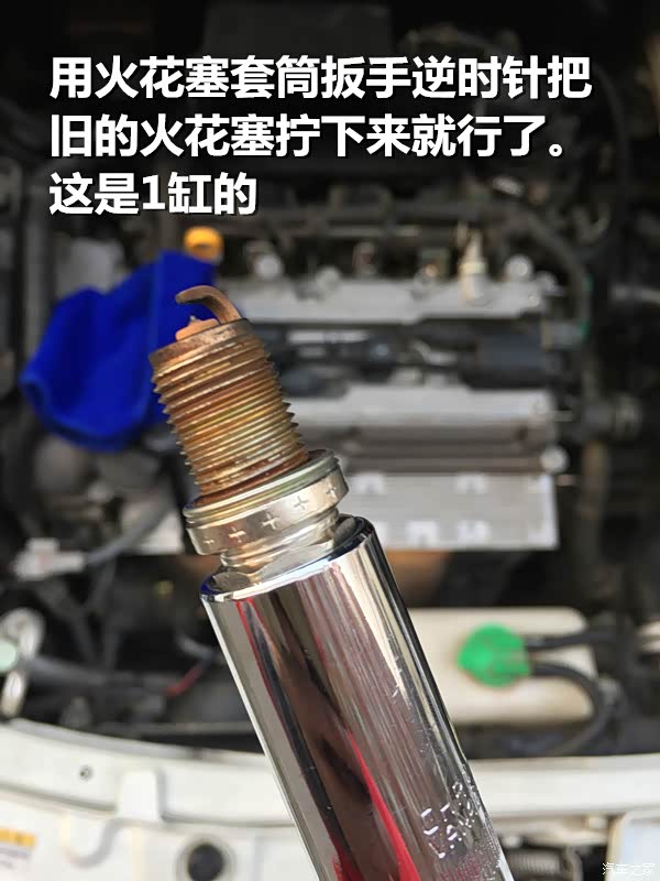

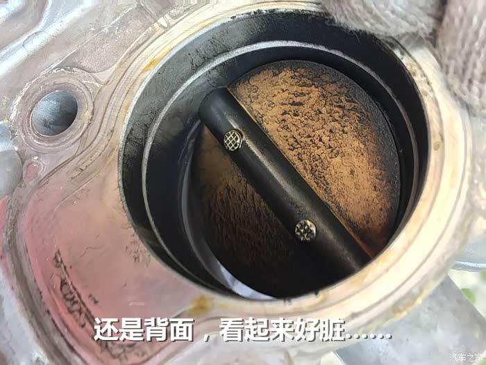

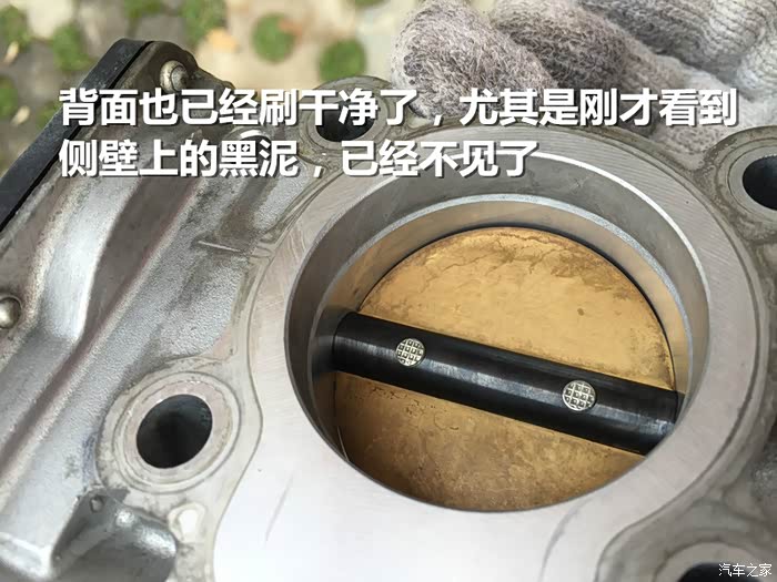

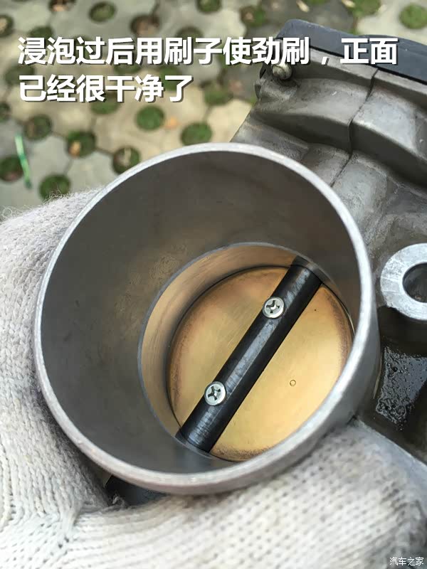

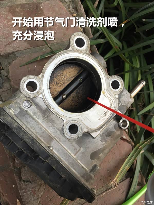

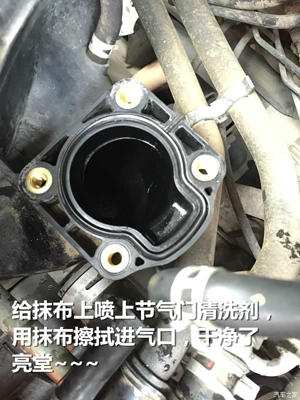

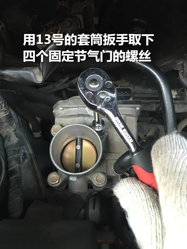

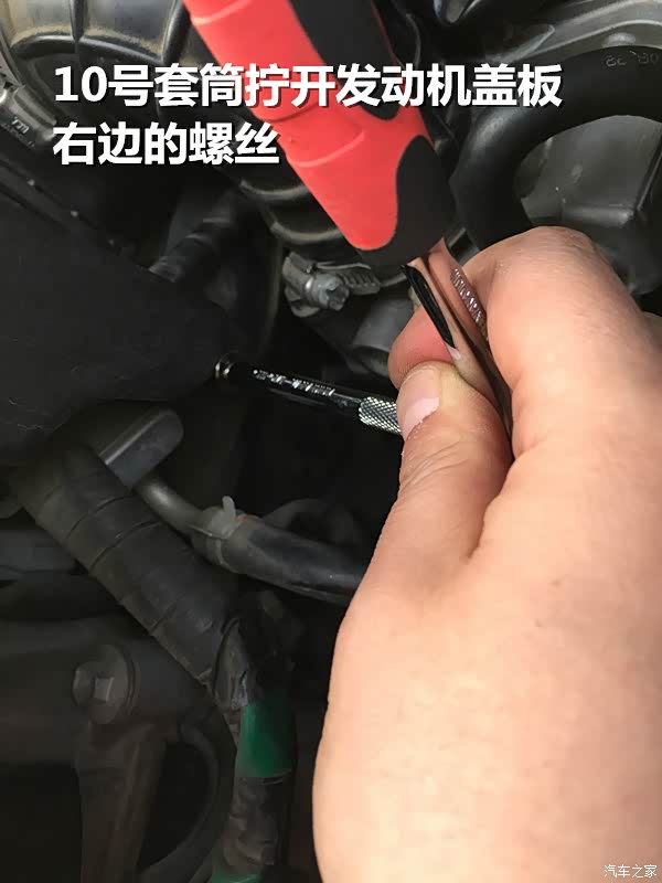

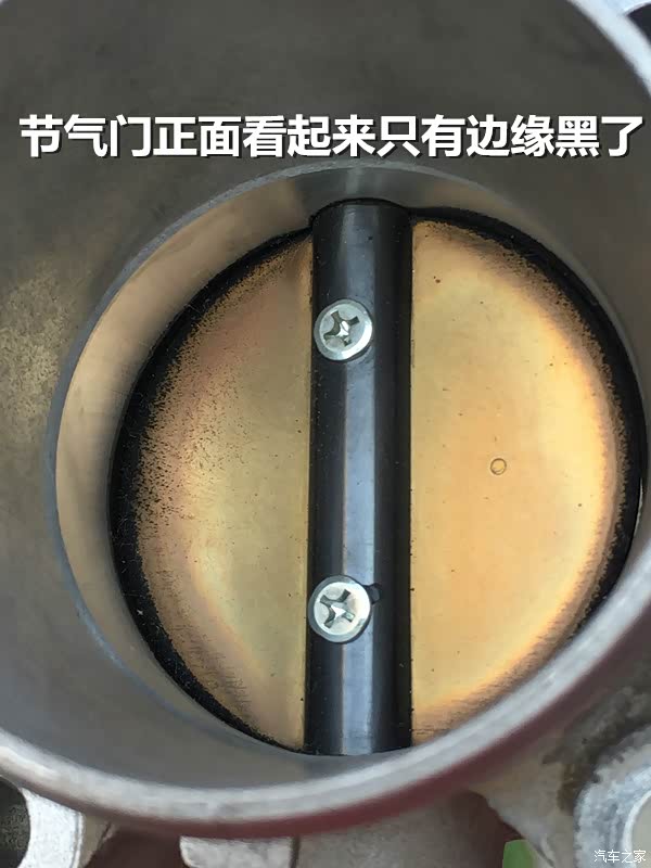

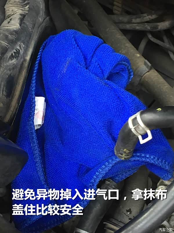

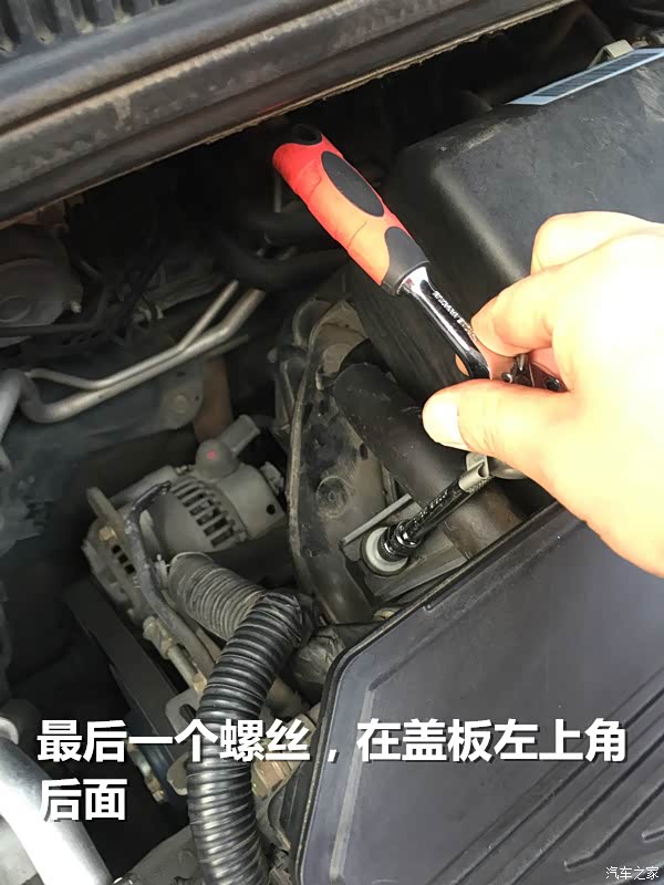

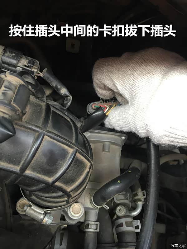

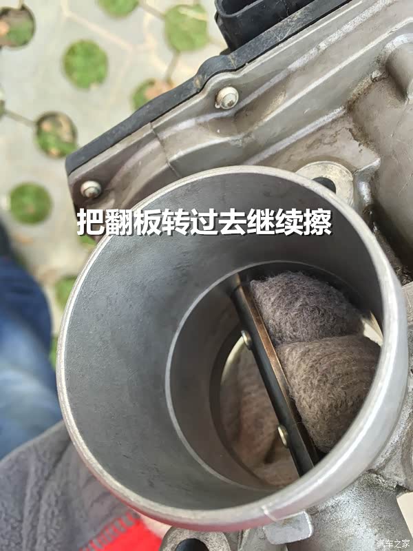

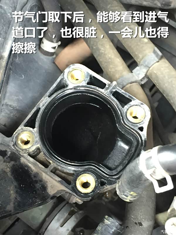

距离上次清洗节气门大概已经过去有2万公里了,最近天冷了,怠速也有点儿不稳,偶尔打着车子后会有要熄火的趋势,给脚油就好了,这意思又得洗了……天语这车节气门爱脏是个事儿……刚好双11买了新的火花塞,一起处理了算了。今天阳光明媚,中午吃完饭就动手开工。先从洗火花塞开始。

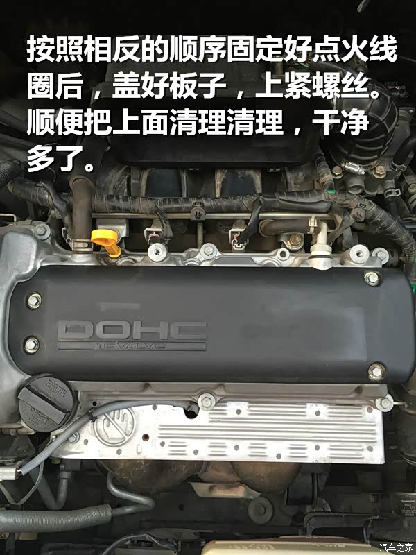

之后按照相反的顺序把全部部件安装完毕,最后再检查一下,不要忘了什么,我就是都打算插钥匙了,突然想起来节气门传感器插头忘了插……上车插入钥匙,拧到电源打开状态,不要着车,ECU会自动匹配学习,不需要单独外接电脑进行复位。之后关闭电源,停一会儿再发动车子就行了。

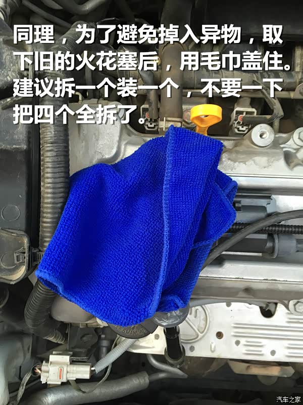

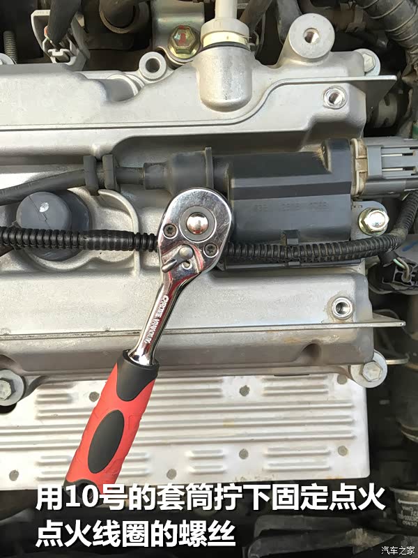

就在我兴高采烈准备更换火花塞时傻眼了,早上居然忘拿了火花塞套筒扳手,没办法,只好开车去取……

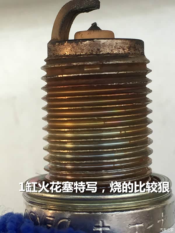

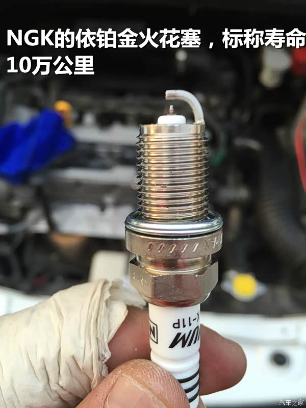

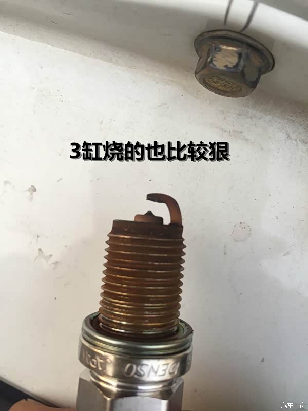

在这儿提示一下,由于大部分人没有扭矩扳手,所以在上火花塞的时候,一定要看火花塞包装上的扭矩说明,比如这个螺纹直径14mm的火花塞,在拧紧的时候,先轻轻拧,当感觉吃上劲的时候,再拧半圈就可以了,不要使太大的劲去拧,多拧半圈时就明显感觉已经很紧了,避免拧断扳手甚至是火花塞,一旦火花塞陶瓷部分拧断了,那可就悲剧了……

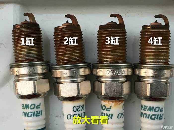

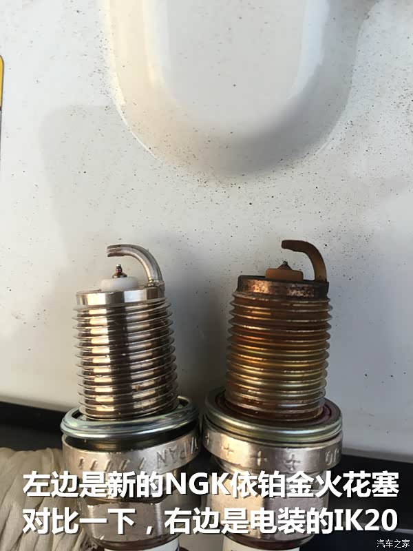

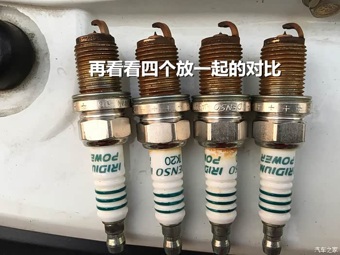

总结:清洗节气门、更换火花塞其实都很简单,没必要花钱在外面弄,反正我的原则一直是能自己动手的,肯定不会花钱搞~~~~通过实际使用来开,电装的IK20铱金火花塞确实属于性能型的火花塞,使用寿命在天语这车上最多也就是4W公里就得至少更换2个。至于这次更换的NGK依铂金火花塞,听车友说实际效果是不错的,基本上能够达到标称的10万公里,虽说贵点儿(原价85一个,双11时67买的),但是实际使用时间比较长,性价比还是不错的。
