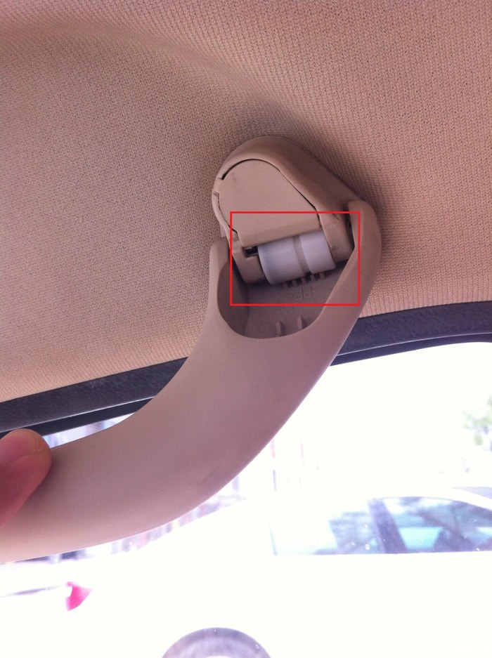

      先是自己动手加了门内拉手阻尼。换装的过程有点曲折,因为一开始没注意到轴一头粗一头细,差点弄坏了,好在装上后看不见伤痕累累的样子。

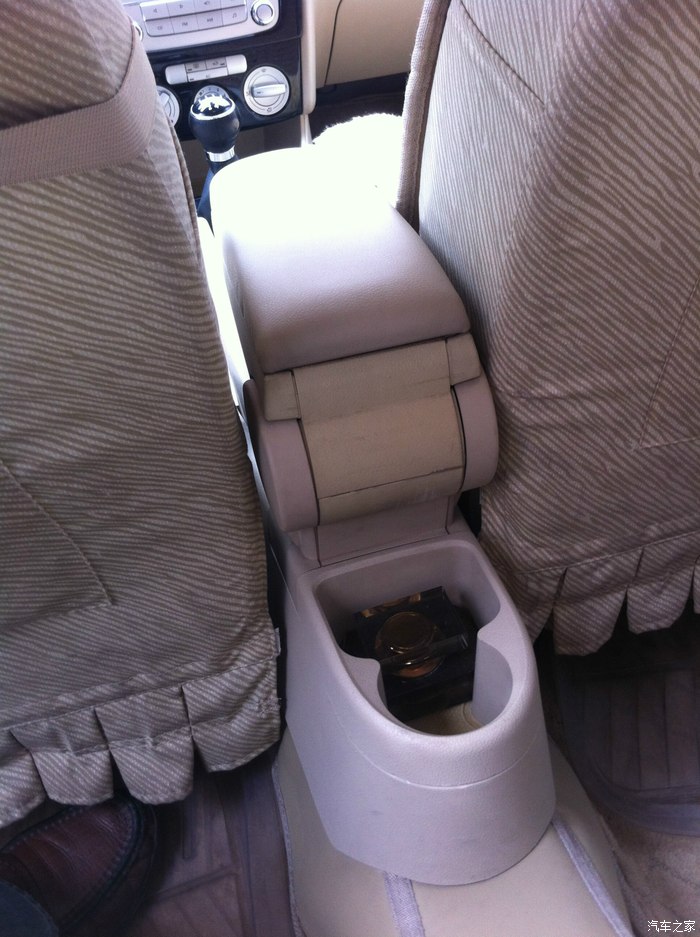

      然后加装了扶手箱,当时还没有网购经历,感觉不像是原装正品,至今已坏了。定位卡不住,底座松动,箱盖被胳膊肘压断。将来也是换,后话。

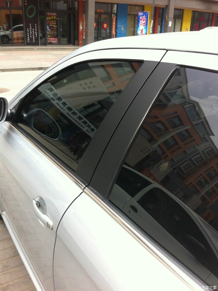

      接下来加了四窗亮条,及B柱黑色磨砂贴纸,这两样是原装正品,请4s店师傅帮忙安装。

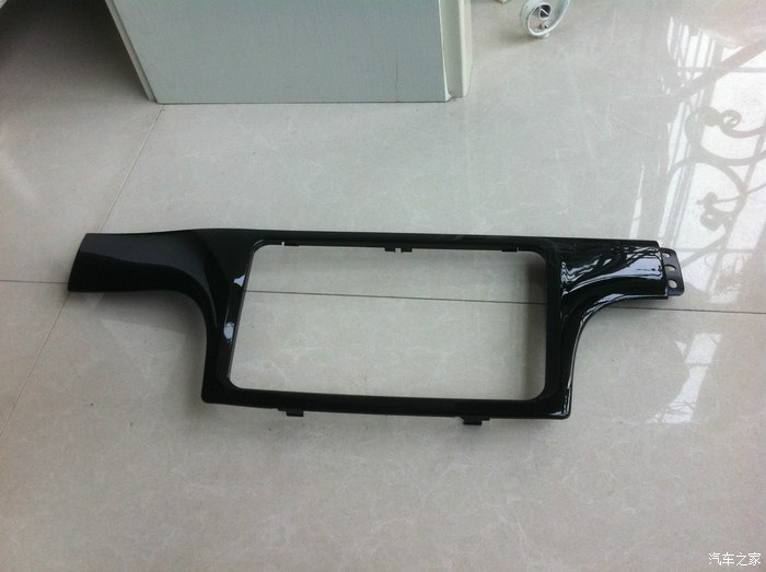

      最后决定换中控,其间纠结了很长时间。先是否决了DVD导航,然后是RCD510和RNS315之间的抉择。冷静的思考了一下换中控的目的:增加音源的输入方式,提升音质。相比之下,510是6碟CD,而315为单碟;510音质不如315,但便宜一千多元,够买一个爱欧迪了,也能弥补音质缺失;一开始就不打算在中控装导航,因为不安全,所以315的导航功能对我没有诱惑;屏幕分辨率再高也不如IPAD,所以315的优势不存在了。至于蓝牙、倒车影像、OPS暂时没有加模块。就这样订了一台RCD510,又订了中控面框。

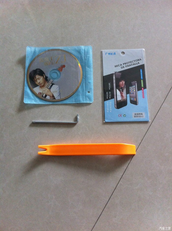

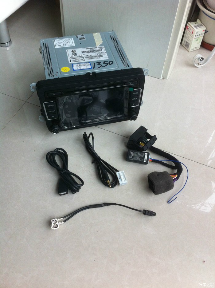

店主送的:
货到齐之后,没用半个钟头搞定,依次上图:

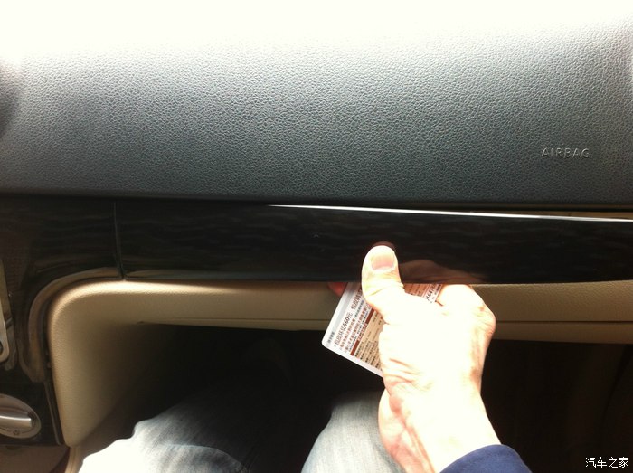

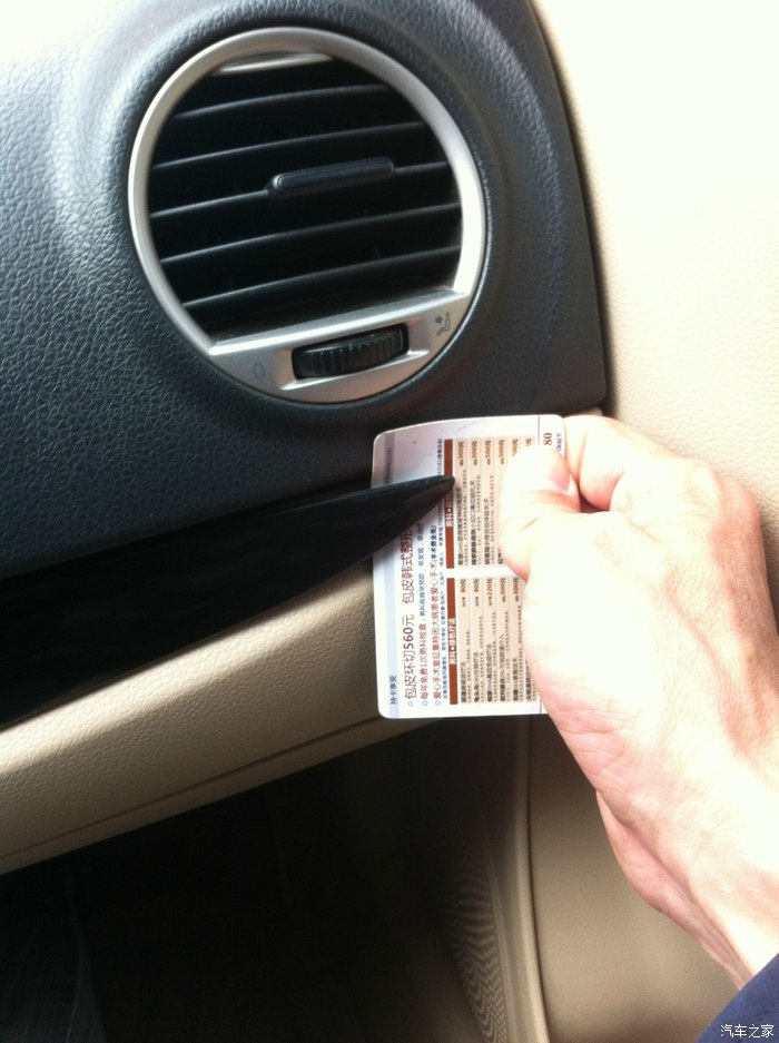

①取下装饰条。相对很结实,掰不弯。

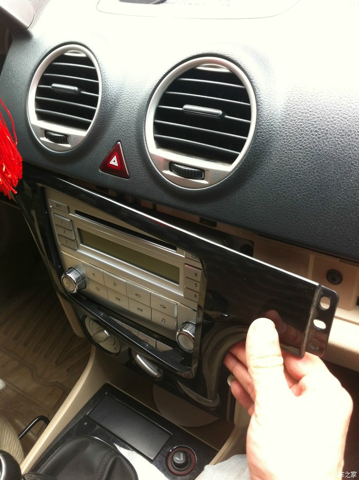

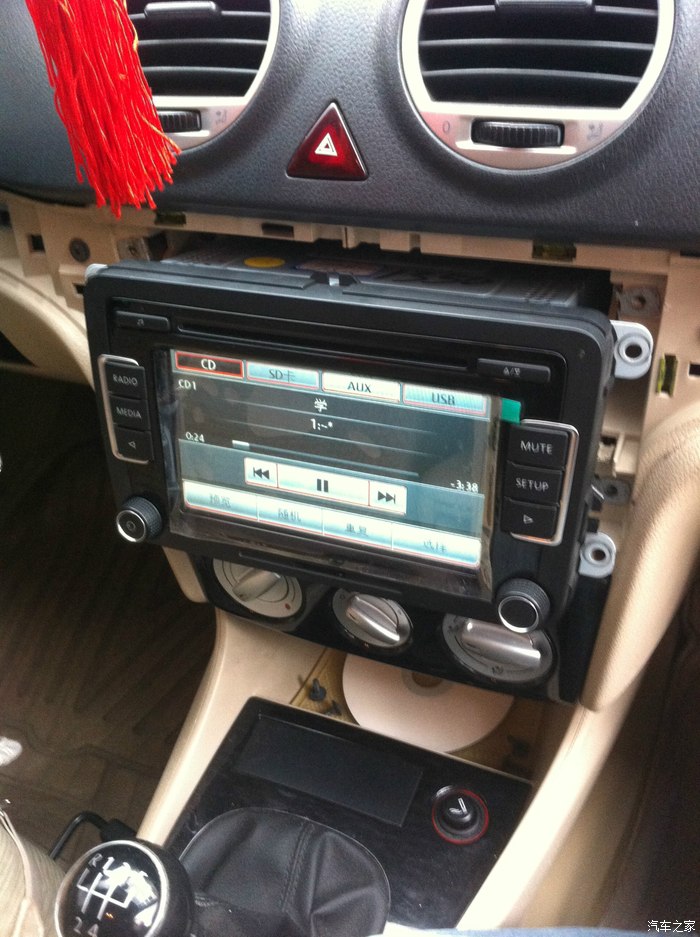

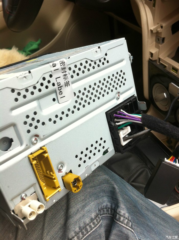

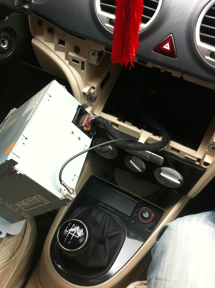

②取下原车中控。即将光荣退休。
原中控拔收音天线时注意有个白卡子,先提起,再往下拔。

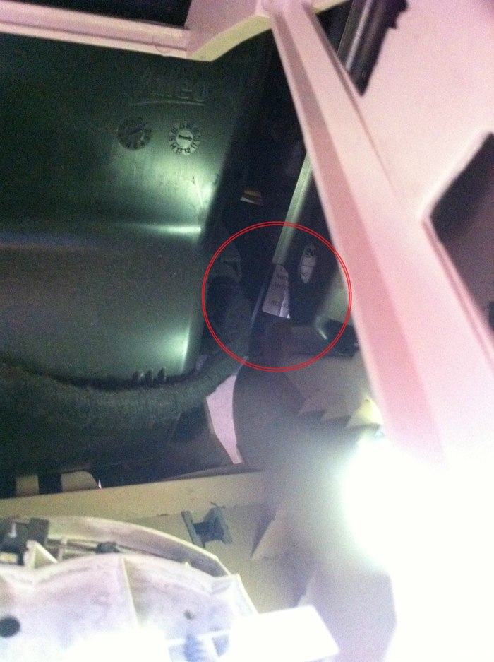

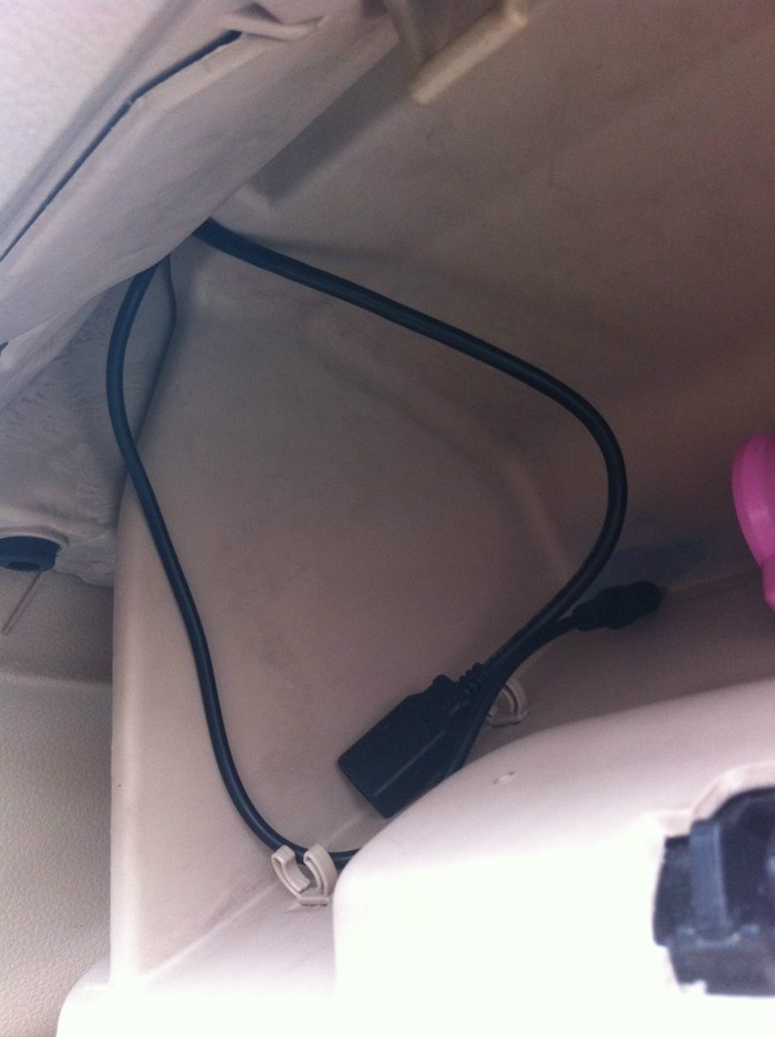

③图中央标签处穿AUX及USB线
穿入手套箱的样子,不整齐。

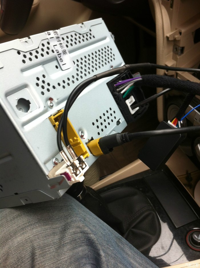

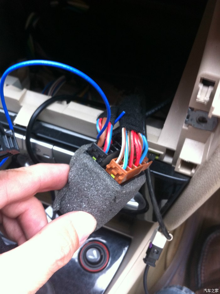

④接线。注意原车插头内接线柱一多一少,往转接线上插时要对应。AUX白插头只能插在预留的右面。
接入收音天线,USB线。

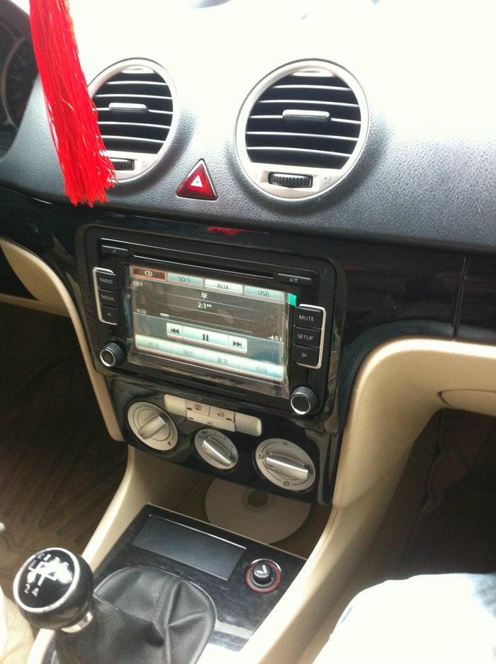

⑤试机。顿时把我淹没在了无边的音符之中,大爱。
⑥装上装饰条,完成。

①面框无暗纹,与原车不一样。
②USB线插头是直头,中控没有放到底。
③AUX、USB放手套箱有点乱,同时操作也不方便。
所以接下来打算把AUX、USB放入朗逸原车插口位置,就是点烟器旁。等材料备齐再补充作业。
