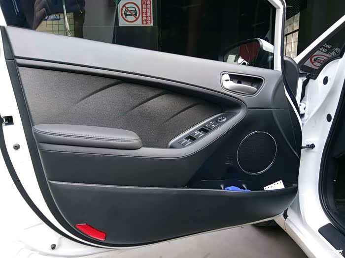

没什么好晒的,先随便晒几张图吧,16款的确实比老款的好看太多

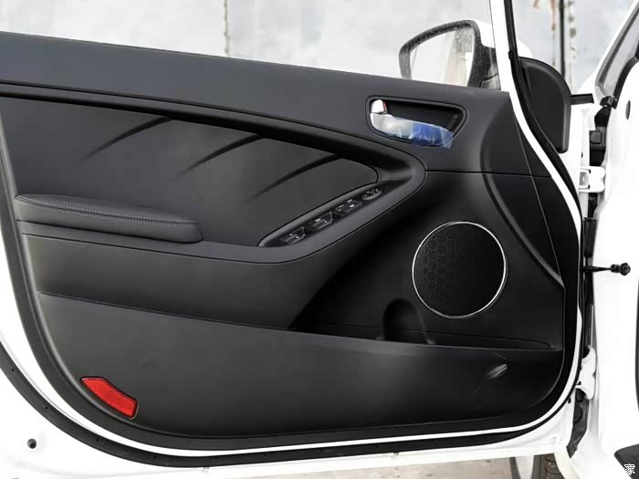

直接开始,这个全方位的图忘记拍了,从之家拿的,大家看一眼就行了

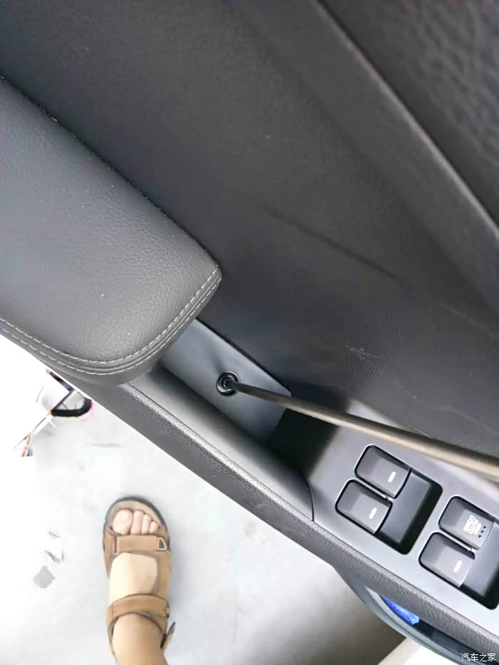

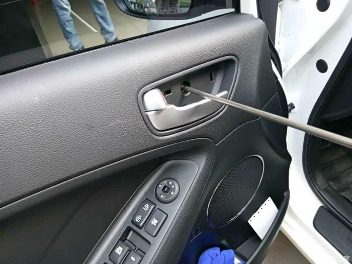

如图所示,这个位置有个盖板,需要撬开可以看到里边的螺丝
撬开后的样子,把螺丝拧下来~~

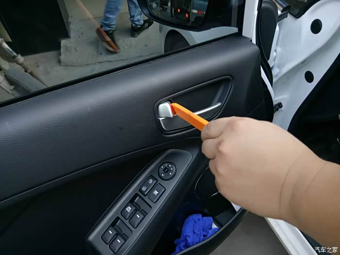

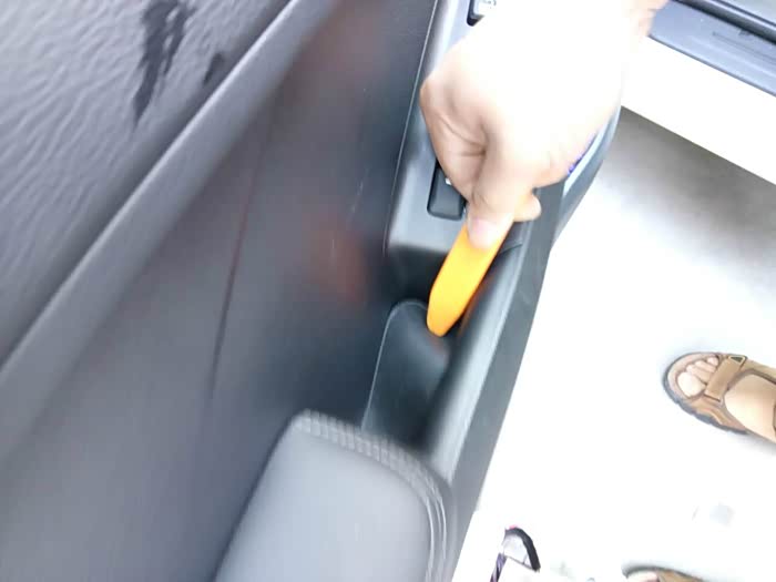

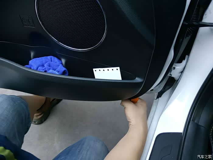

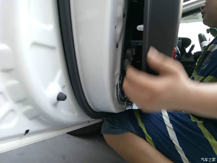

用撬板从右侧往外接力直接撬开就可以,掰开后左右手直接抓住底部往外提下就可以弄开门板的了,技术难度:☆
技术难度:☆
塑料盖弄开后应该知道怎么弄了吧,具体也没太详细的,就是把插头之类的拔下来就可以了,这个都不会的话我也教不了你了 ,拔插头拔插头儿

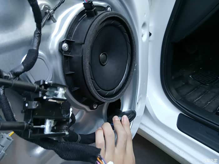

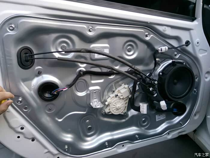

拆开后的样子,里边就长这个样,喇叭是卸不下来的,后期有想改喇叭的确实麻烦很多,不是你想弄就能弄的

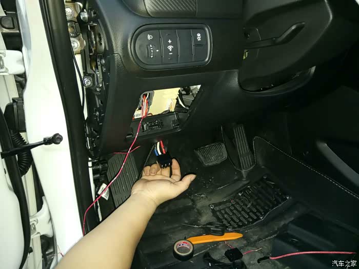

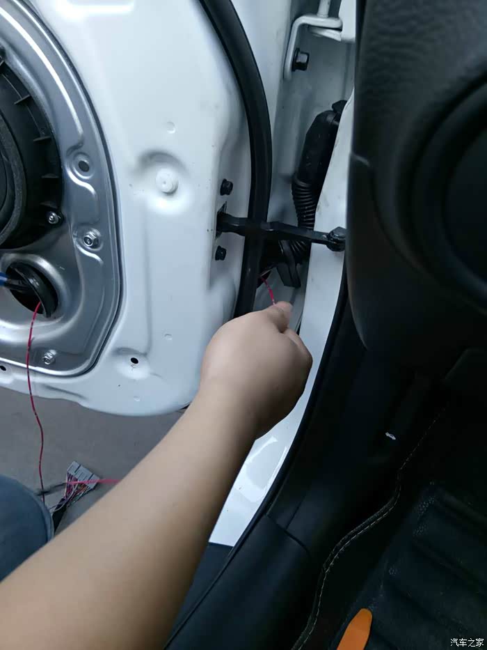

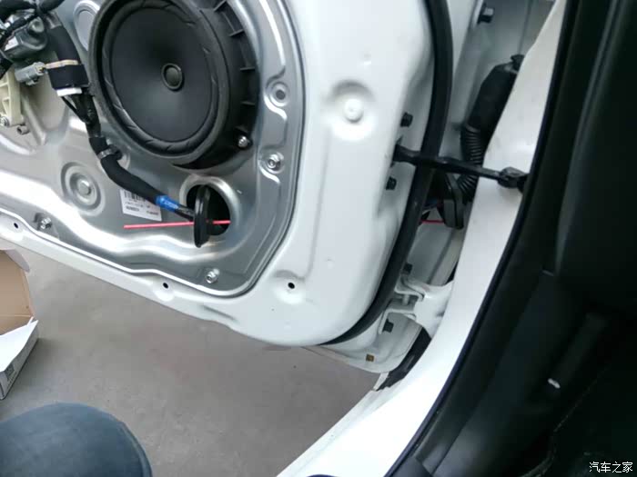

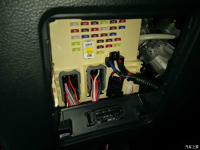

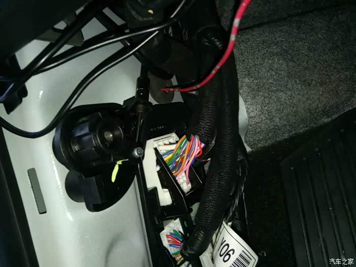

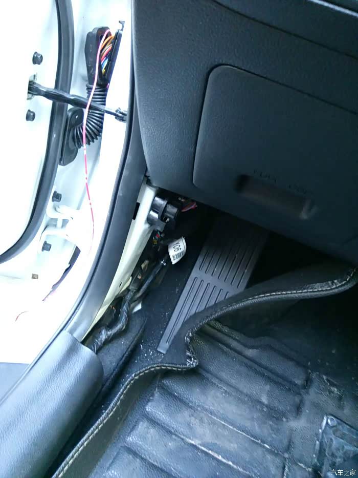

因为车是低配的,所以需要接3根线,首先先把电源线给处理好,需要从驾驶位里边去取电,可以从手这个位置走线到里边去接常电

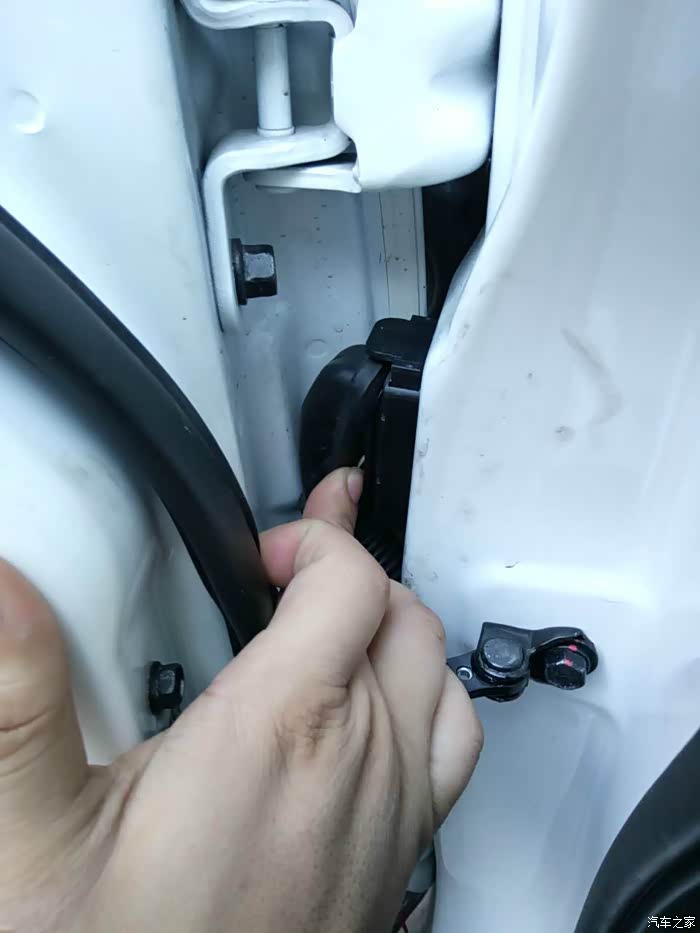

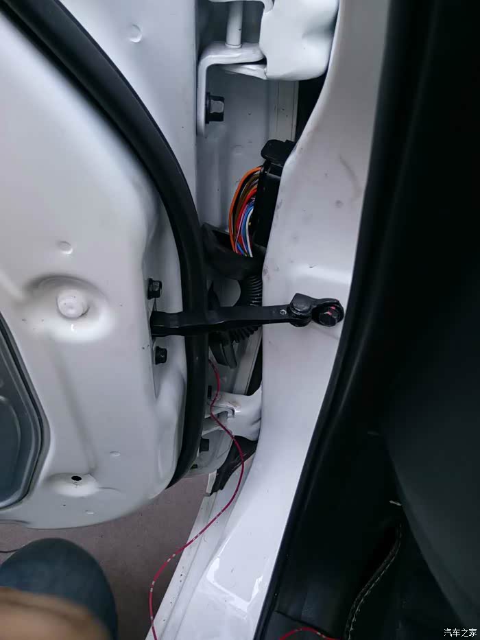

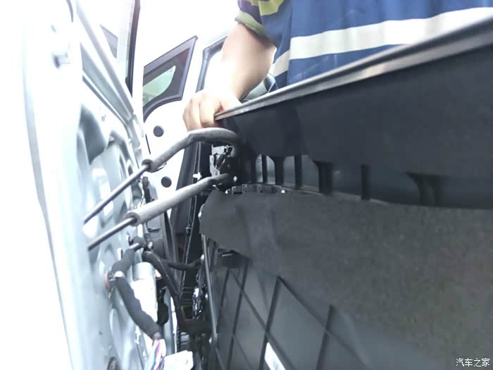

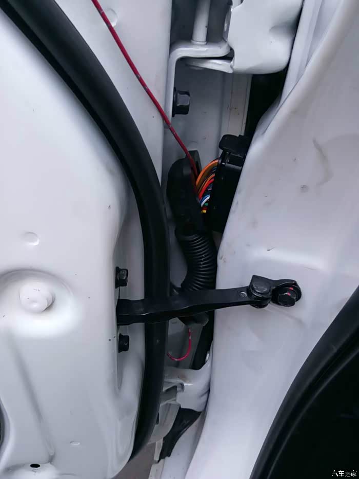

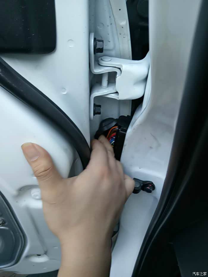

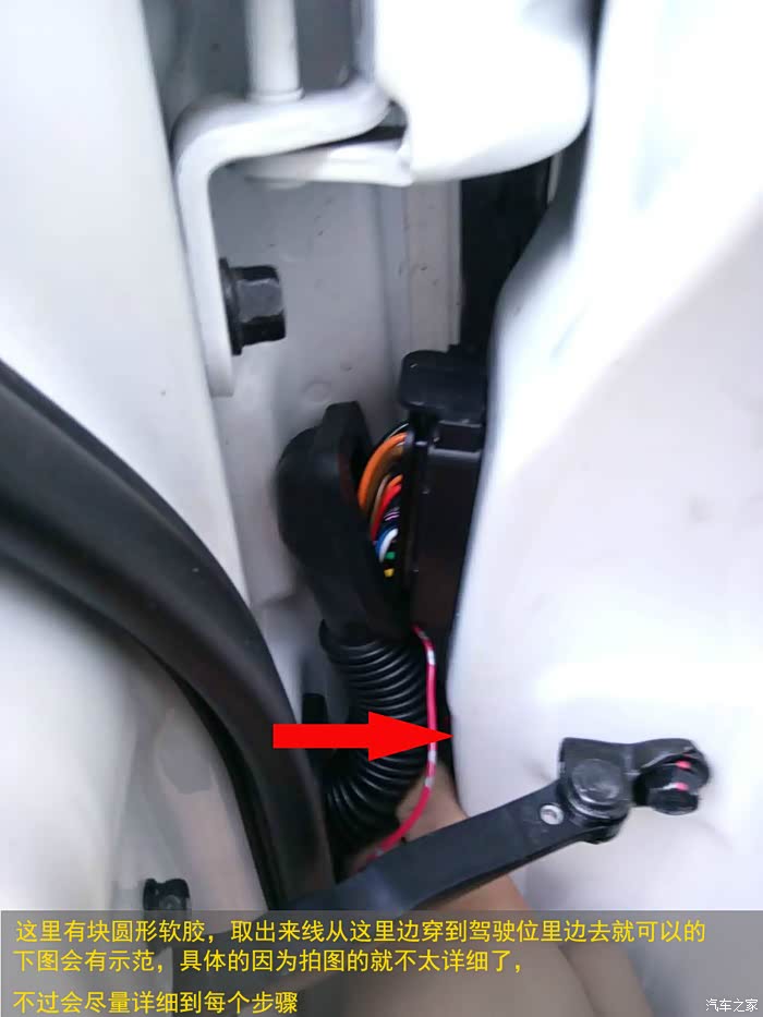

从这个位置,走线出来,用的工具是拿个衣架把中间横着的那条给剪下来了,然后穿过来的,先把胶管给拔出来先
这几直着就可以走到车门外面了
把电源线绑到衣架上面去,然后从外面拉出就可以引到外面
像这样

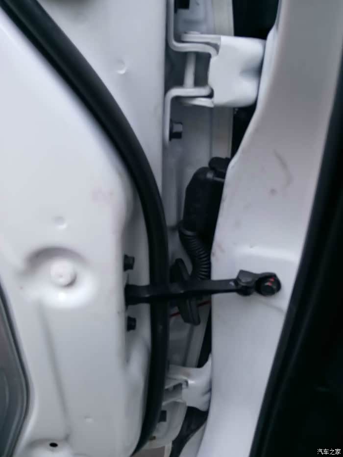

接下来把这个软胶给拉开
拉开后就想这样

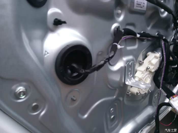

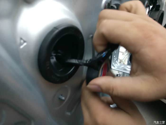

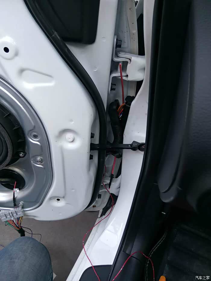

拔胶管弄直
然后用衣架穿过去先,再接着把线绑到衣架上面,一拉就过去了
像这样吧
拉出来了把线推下面一点 就可以把胶带给盖回去的了

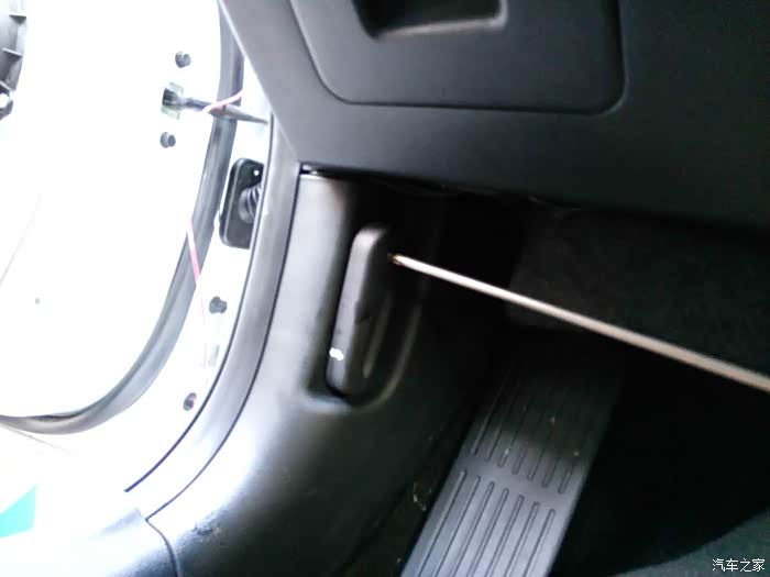

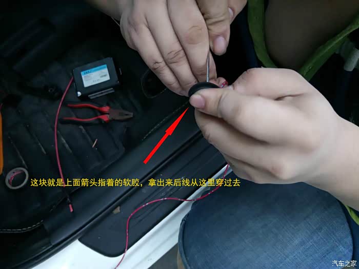

因为这个位置不好拍照来着,只做一个说明 箭头位置有个圆形的胶盖的,用手指扣出来先

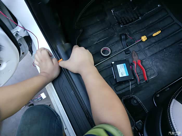

因为要穿到里边来,所以需要把门槛条也拆开下,
这个位置有一个螺丝 拧下来 就可以把左脚这里给掰开了
如图掰开就好
拿开之后的图

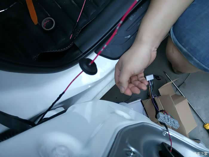

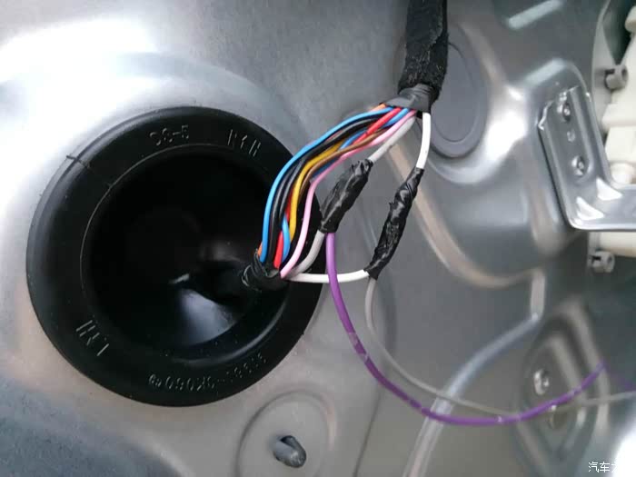

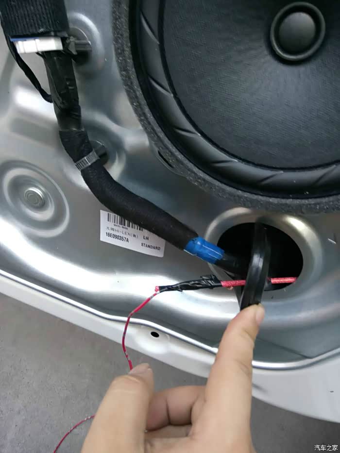

胶盖是密封的,所以需要拿个针戳个小洞穿过去
像这样,这个位置电源线必须得用静电胶带包好,虽然没影响,但是还是得把所有措施都做到最好才行,包好安全,免的不知道什么时候磨破皮搭到铁就不好了

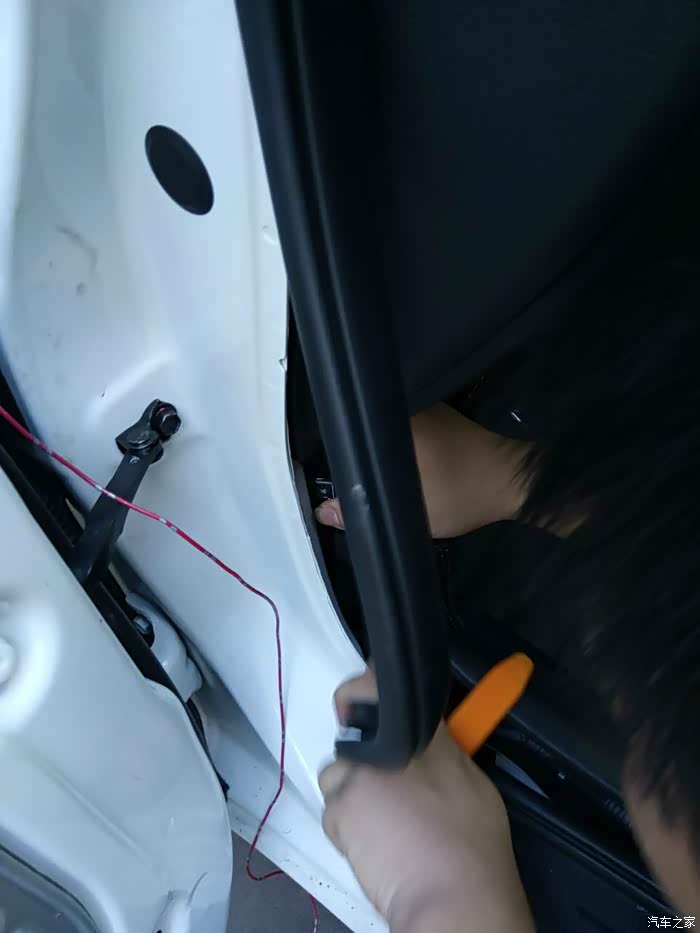

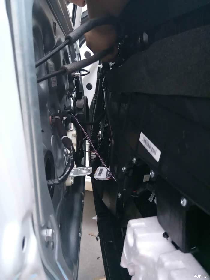

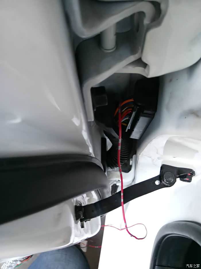

一样没发拍图 其实就是拿个衣架从外面捅进来的,线就可以跟这出来了

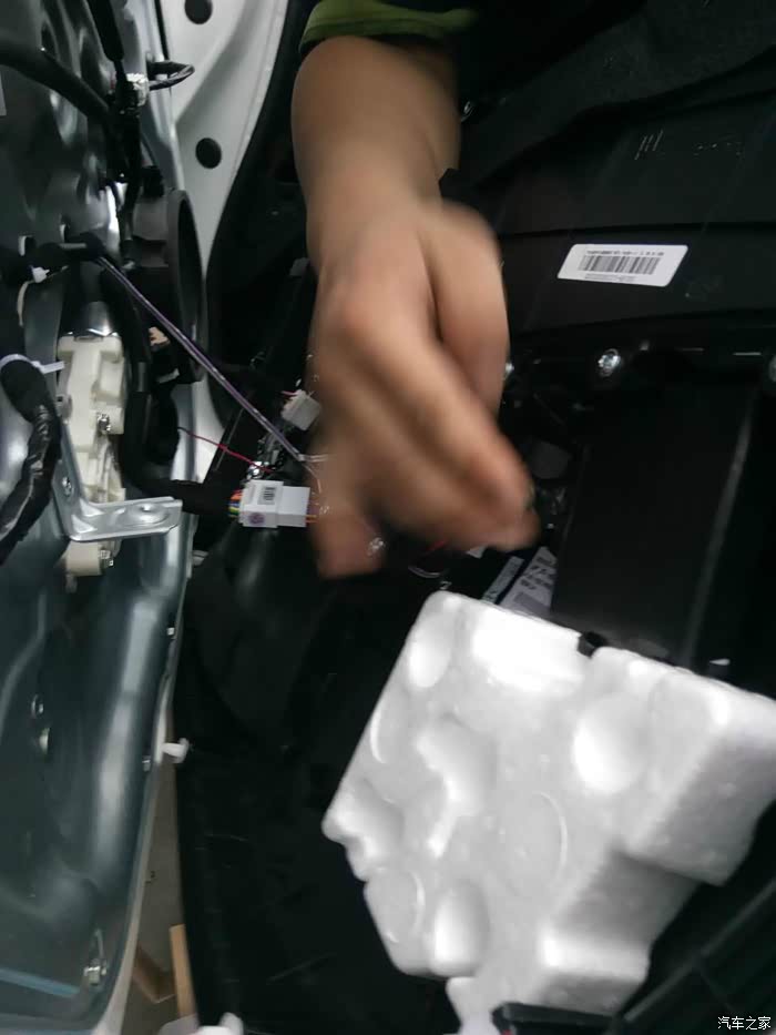

手上插头的红色线是电源线,到时破皮接上去插回原车位置就可以
接好后插回原车图

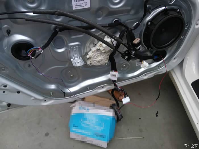

接下来处理开锁信号线和关锁信号线,灰色线是关锁信号线,白色线是开锁信号线,这边安装的产品对应的颜色是关锁(紫色) ,开锁(灰色)
3根线都接好后把对应的插头对接好了就是图片这样的了,接下来得把细节之类的处理一下
这边把线束都跟原车线束绑定到一块了
再用静电胶带把拆开这个位置给包好了
这样是不是看不出来是加装的了,一会装回去的时候很整齐

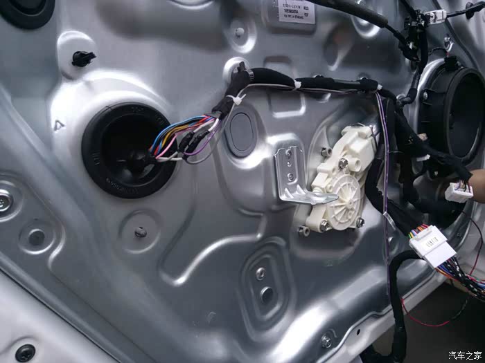

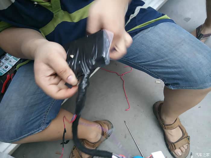

升窗主机在做防水处理,用防水袋包好再用静电胶带包了一圈
主机固定在白色泡沫棉的上侧,刚刚好的,双面贴就一样固定哪里了
到这里基本就完了,把插头什么的插回原车位置把门板扣回去即可,接下来就是螺丝拧上 各种还原了,这里就不作图了,毕竟会拆总得会装回去,这个不难的了,不会的拆的时候自己记住了,只能教你到这里了,还学不会的可以给我留言
