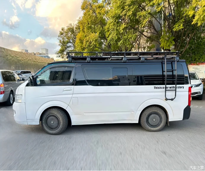

玩露营这事儿想了好几年了,之前一直纠结买房车还是自己改,房车太贵随便二三十万起步,后来在网上看到有人用轻客改露营车一下就种草了。研究了大半年最后选了风景G7,底盘价格便宜空间也够,从去年年底开始动手到今年三月份完工,前后折腾了三个多月。改完跑了两趟短途一趟长途,今天把整个过程和效果跟大家分享一下。
为什么选G7?
选底盘的时候对比过大通V80、全顺还有G7,最后选G7主要看中几点。一是车身尺寸刚好,不算太大市区能开地库能下,内部空间又够用,站是站不直但是坐着活动没问题。二是G7的底盘结构比较简单改装空间大,不像有些车管线布局复杂改起来费劲。三是价格便宜,省下来的预算全砸进改装里。动力选的2.0T柴油版,跑长途有劲还省油,出去玩经常走国道省道,柴油低扭好爬坡不费力。

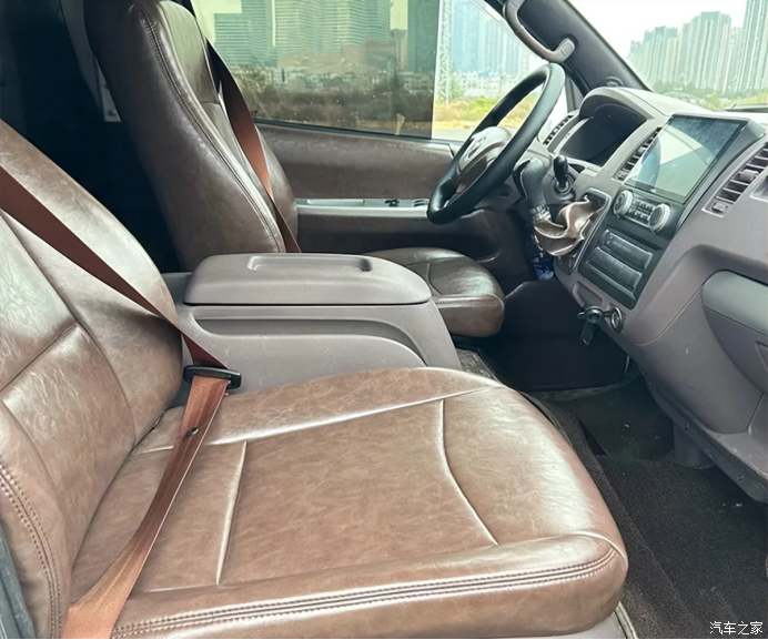

先说驾驶舱,原厂座椅我给换了,上了棕色皮质座椅,质感比原厂织物的好太多了,而且耐脏好打理,出去玩鞋上带点泥一擦就干净。方向盘也包了皮套手感好很多。中控基本没动,原厂的够用了,加了个手机支架导航用。驾驶舱和后排之间装了个隐私帘,晚上睡觉的时候拉上就是独立空间。

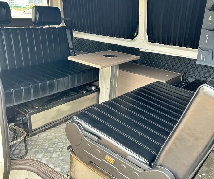

后排是我花了最多心思的地方。布局是两个双人连座面对面排布,中间放了一个折叠小桌板。平时行车的时候座椅朝前坐人,到了营地把桌子支起来四个人打牌吃饭都没问题。桌子不用的时候折叠收起来不占地方。座椅的坐垫我加厚了换了高密度海绵,坐上去比原厂舒服太多,长途坐几个小时不累。座椅下面做了储物格,放些常用工具和杂物。两个连座之间的过道刚好能过一个人,不用侧身。

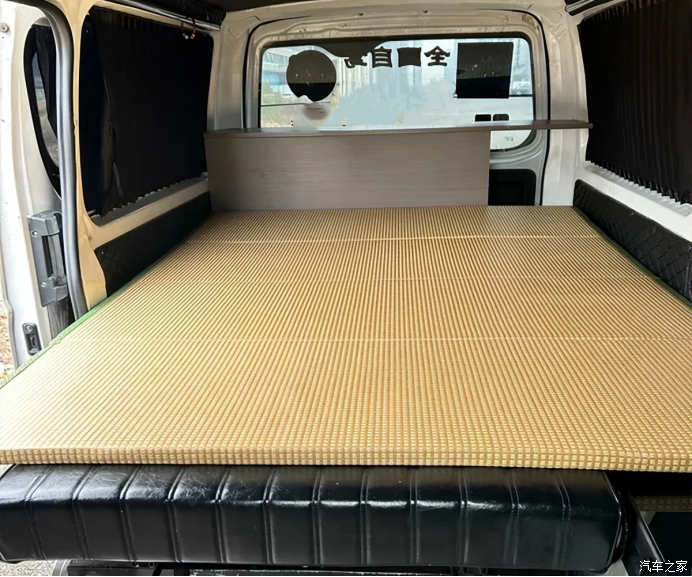

这是露营车最核心的部分。后排座椅全部放倒之后铺上定制的床垫就是一张双人床,尺寸大概一米二乘一米九,两个大人睡完全没问题。床垫是乳胶的厚度十公分,比直接睡板子舒服太多了,跟在家睡差不多。放倒的操作也不复杂,先把桌板收起来,然后座椅靠背往前一折坐垫往前一翻就平了,铺上床垫三分钟搞定。睡两个人的话空间还挺富裕的,旁边还能放点衣服和水杯。

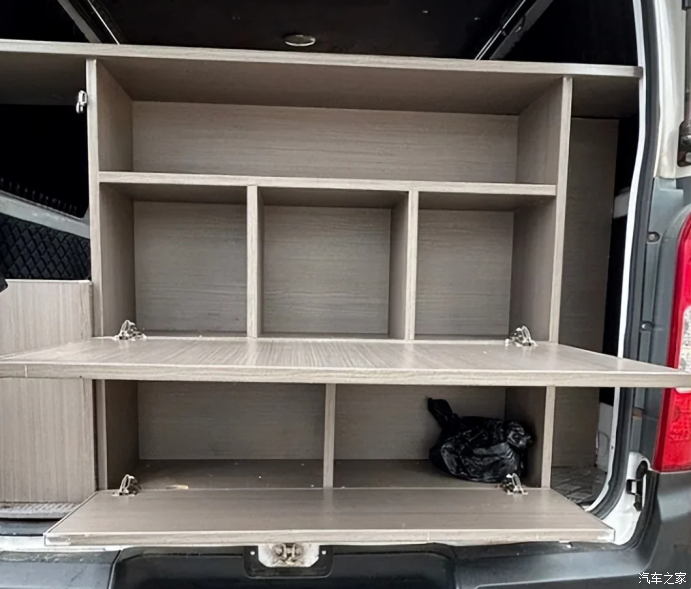

尾厢是我最得意的设计。做了一套实木分区隔板,把尾厢分成了几个功能区。左边是衣物区挂了几件换洗衣服,右边是炊具区放了卡炉和锅具,中间是杂物区放些工具药品应急灯之类的。最妙的是门板,我改成了可放下的设计,放下来就是一张小桌板,在车尾切菜做饭刚刚好,不用额外带折叠桌了。实木的质感很好比板材的看着上档次,而且结实耐用不怕磕碰。每个分区都做了限位,开车的时候东西不会乱跑。
