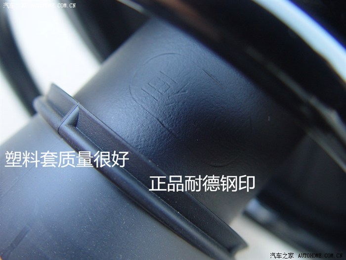

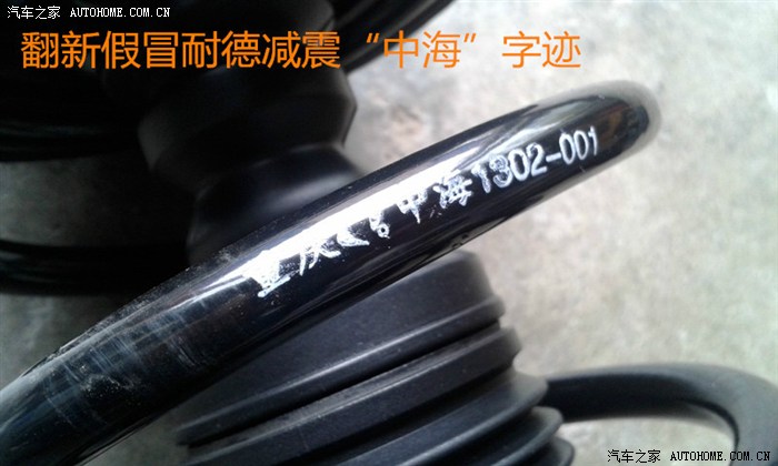

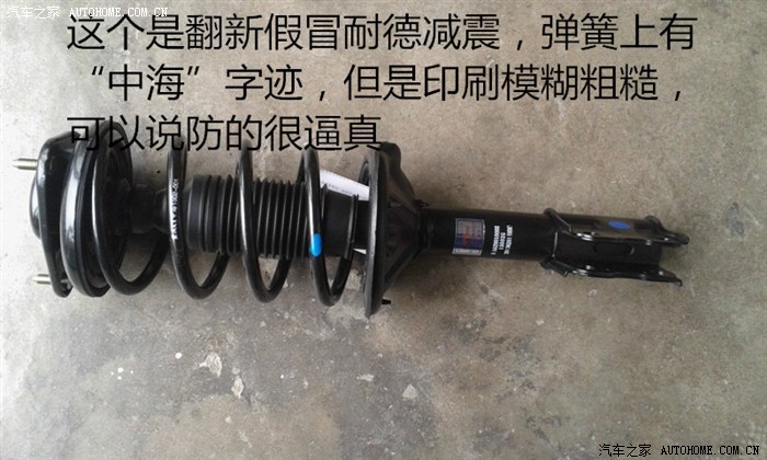

关于中意耐德的减震弹簧上的“中海”白字的争议,有的批次有但是有的批次又没有,这个是中意耐德公司的生产管理问题,目前不能用有没有白字来判断耐德减震的真假,现在市场上销售的正品耐德减震就没有”中海“白字,我当初也因为没有这个白字和我们这里耐德总代理探讨过,河南中意耐德总代说虽然没有“中海”白字,但减震器绝对是真品的耐德减震,如果是假货可以让我拿着去当地工商局举报他。现在的耐德桶身上打的有两种不同的钢印,一种是”耐德“中文字迹,另一种是一个椭圆的耐德厂徽下面几个钢印英文字母,这两种标都是真品耐德减震。

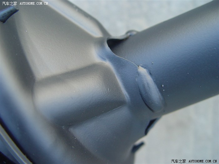

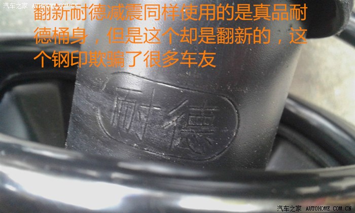

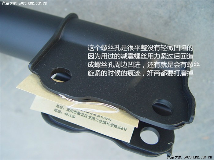

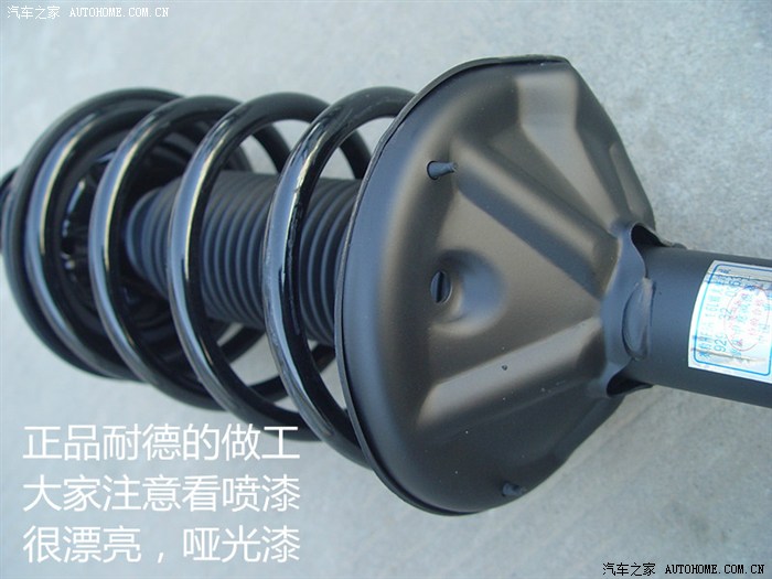

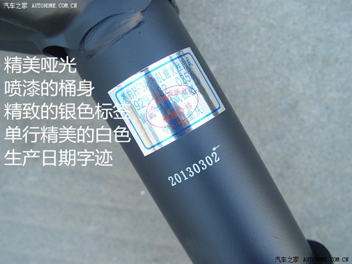

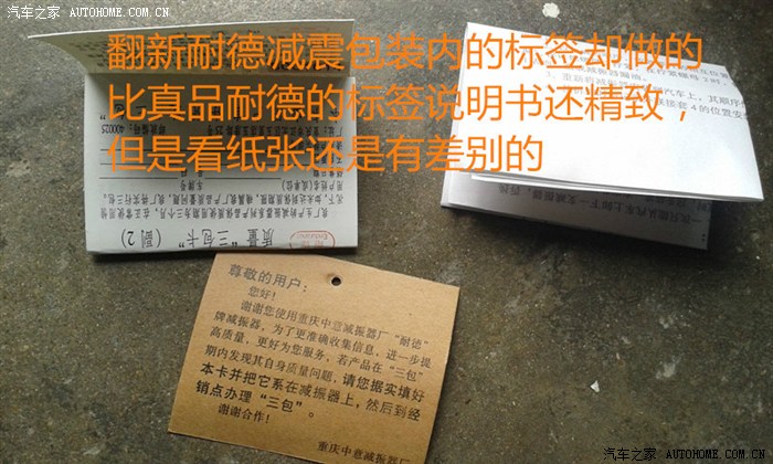

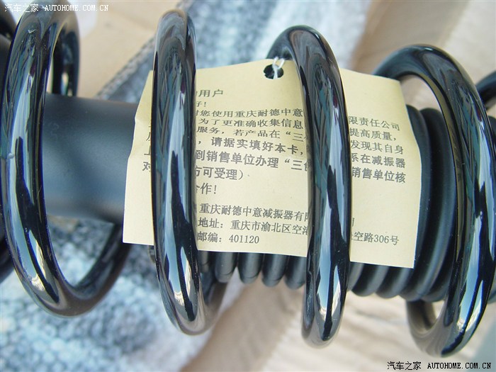

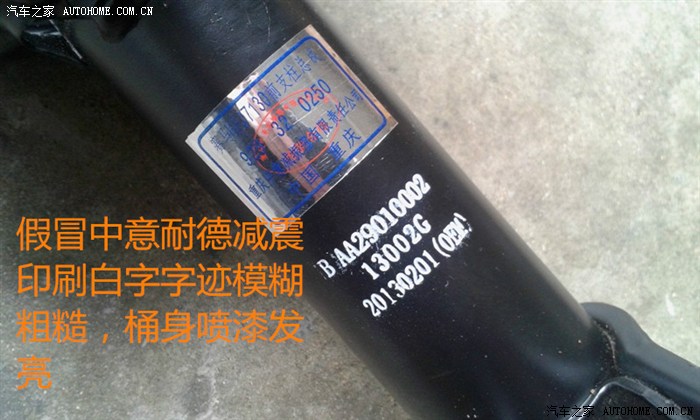

再说说假货或翻新的,现在有一种耐德高仿减震,说白了就是翻新的,这些减震就是用的真耐德损坏的减震拿回去翻新的,翻新的耐德减震很难鉴别,如果不和真品两个放在一起对比,一般的车友是很难分辨出来的,桶身上也有”耐德“钢印字迹,但是有几个地方还是可以分辨出来的,第一,就是减震下面上螺丝的4个螺丝孔,仔细观察,有打磨凹陷的痕迹,二外观喷漆粗糙,三、桶身标签下面一般是三行白字,而且字迹印刷粗糙,而且黄色的那个三包标签,正品的耐得标签上是有耐得公司地址“重庆市渝北区空港工业园长空路306号”地址和邮编的,假冒的三包卡上是没有这个地址的。凭文字很难表达清楚,我找找图片,一会发上来给大家图文鉴别一下。

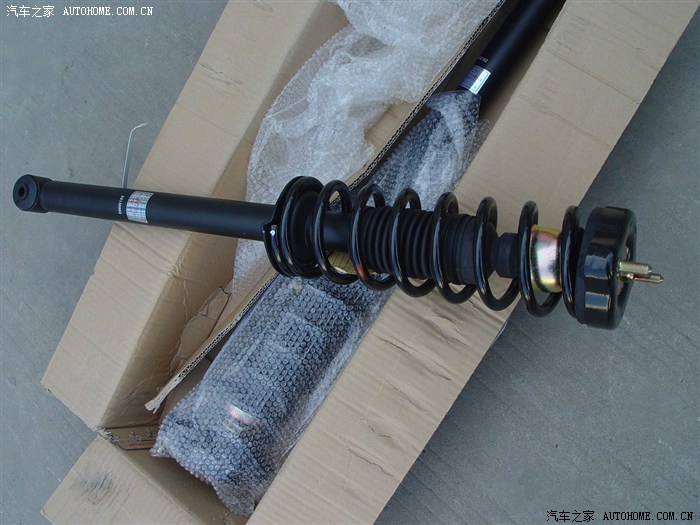

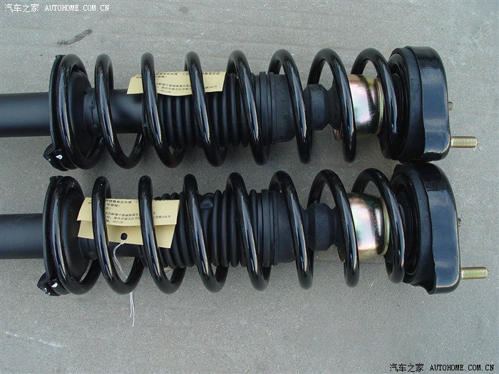

先发几张假冒耐德减震器:

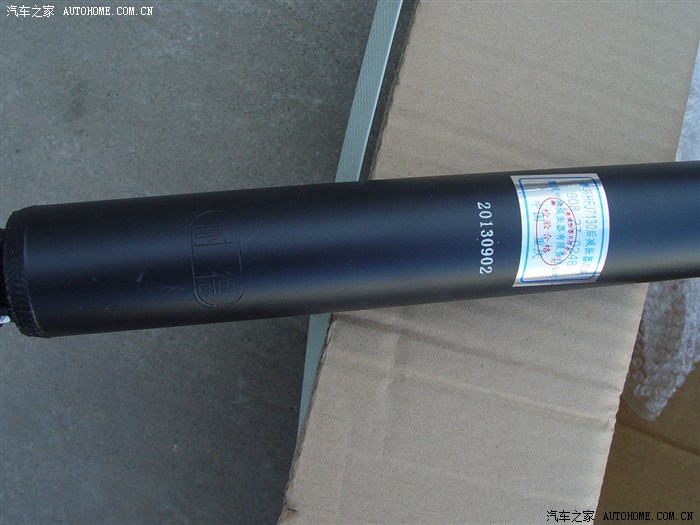

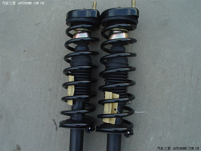

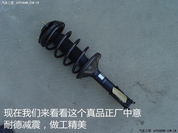

下面我发几张真品耐德的,大家仔细对比一下外观和印刷质量,还有喷漆质量,图片用的是我这里赛豹中意耐德减震器的照片,赛马的减震和这个做工完全一样
下面是赛马后减震器
