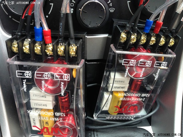

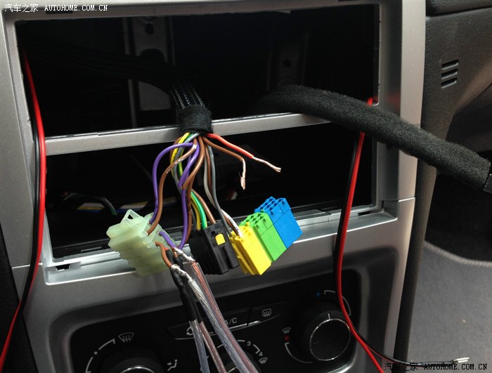

      高音头直接装在中控台上的预留位置,走线很轻松,拆开中控台的侧板就可以轻易完成到机头后部的走线,剪断机头后插头的接线,串入分频器,原车的喇叭线接入分频器的低音输出端子,高音头接入分频器的高音输出端子,分频器的输入接到机头的输出,分频器可以用双面胶粘贴到中控台中的空位,比较容易
控制好工艺要求,接线头用热缩管做好绝缘处理,这一步完成就可以还原机头位置,进行我们的车门喇叭改造工作。

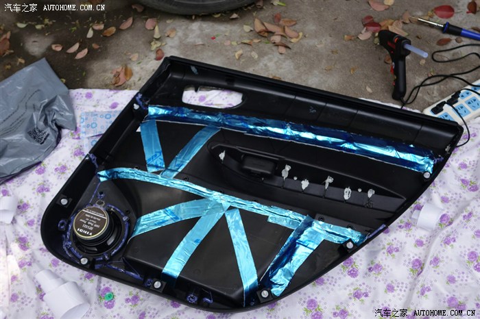

      我的时间有限,每次工作都是抽空进行,拆卸门板的方法其他车友都有非常详细的指导书,可以参看进行。门板拆卸后取下原车喇叭,将喇叭上的接线柱用钳子剪断后粘贴到新喇叭上,这样以后再次拆卸可以利用原来的接插件了。喇叭与门板之间用吸音棉剪成小条沾上,然后用热熔胶做好密封,完成我前面提到的障板功能,这个工作很重要,门板内的缝隙用热熔胶全部填充,也可以用防霉玻璃胶,就是头几天味道有点大,我手头有现成的热熔胶工具,所以我选择了热熔胶的方式。然后用止振板将缝隙全部黏住并用压轮压实,其他大面积的空位用止振板呈米字型粘贴,达到止振的目的,由于条件有限,我无法找到更合适的方法增强这个塑料门板的刚性,要知道音箱的前障板要求的强度是非常高的,还请其他车友提供更好更易行的方法。

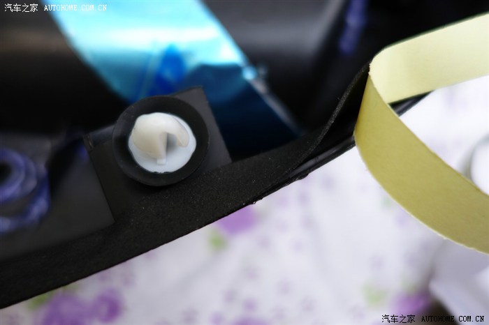

最后也是我目前看来首创的一个手段,门板边缘贴上发泡海绵胶条进行避振、密封,
这个绵条我选择的是1mm厚的,丝毫不影响门板的安装,要求沿圈全部均匀贴上,工艺不复杂,细心就可以完成。
