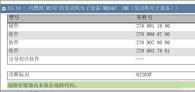

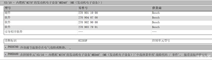

发现发动机有P06DA00故障不要慌,换一根线就好
大多M270 M274发动机都会遇到这个故障,而且无法消除,故障描述也不知道什么东西坏了,查了资料才知道是机油泵的线束坏了,线束一百块,工时三百块,因为要拆油底壳更换,所以最好是保养的时候一起搞,想不明白奔驰居然能把发动机里的一根线束都做成易损件,没有过保的车友,抽空去修理厂读下故障吧,听说4S的处理方法是直接屏蔽这个故障码,因为这根线坏了车里是不会有任何故障提示的,开起来也没有感觉。

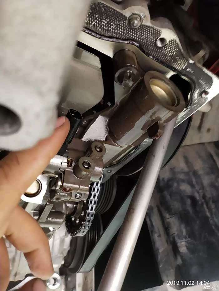

借用下“小桥流水人家21”拍的图,机油泵线束插头位置
