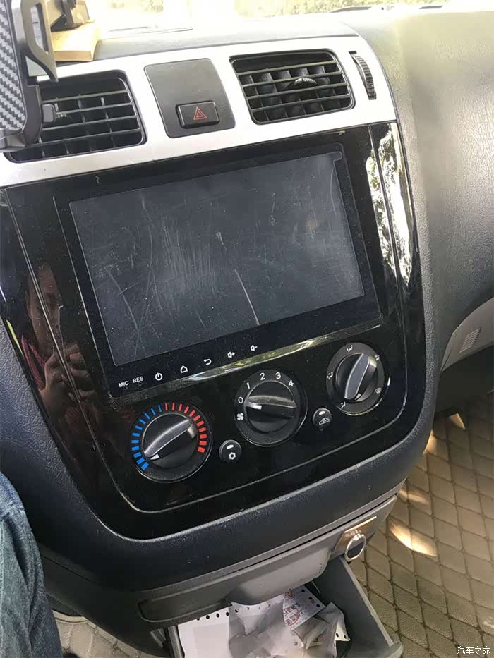

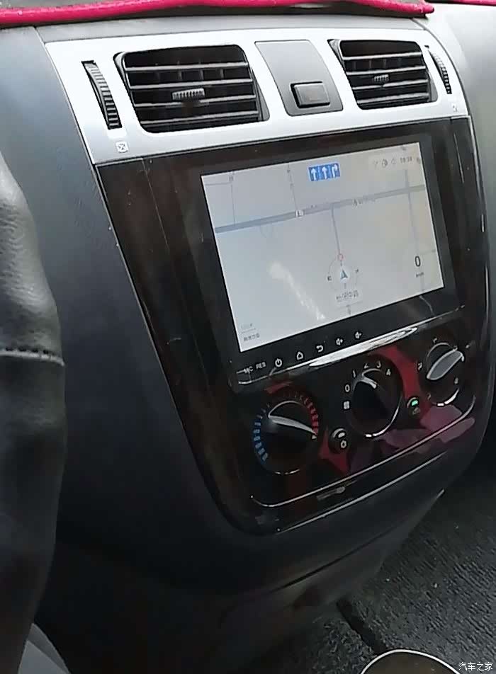

先发一张改装效果图,仅供大家参考吧,下面给大家讲解中控拆装方法。

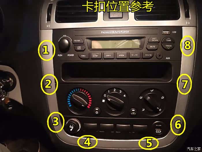

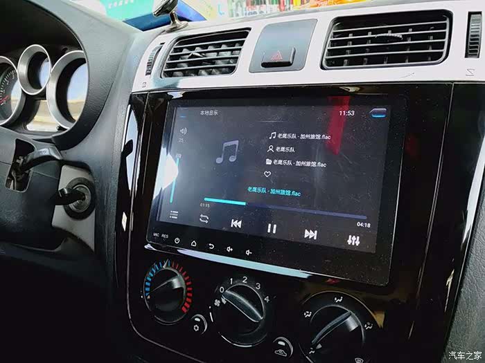

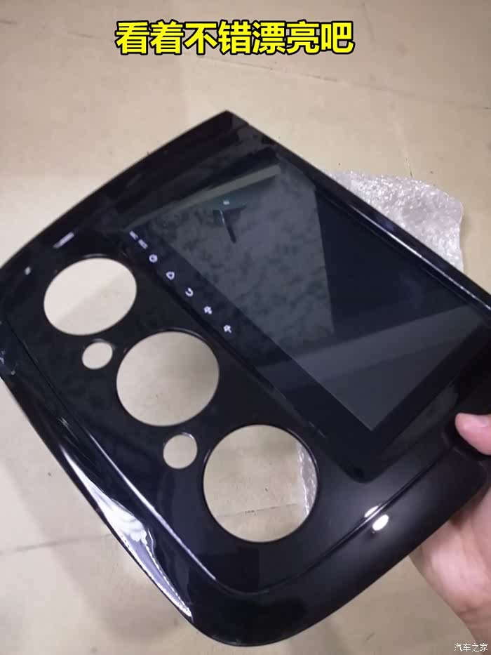

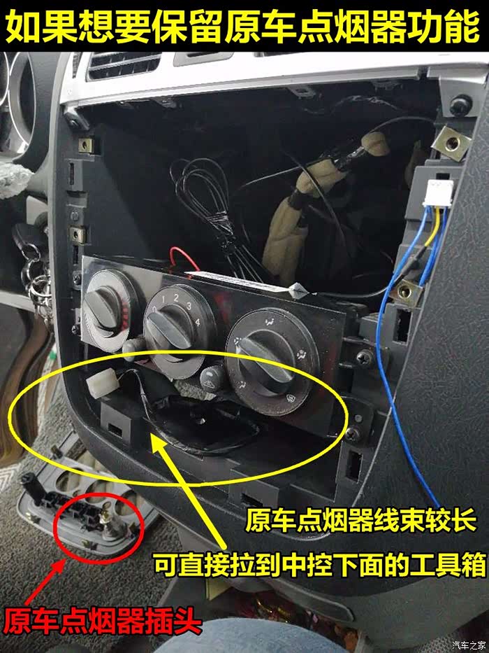

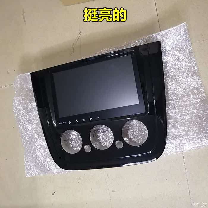

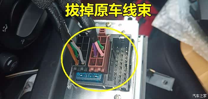

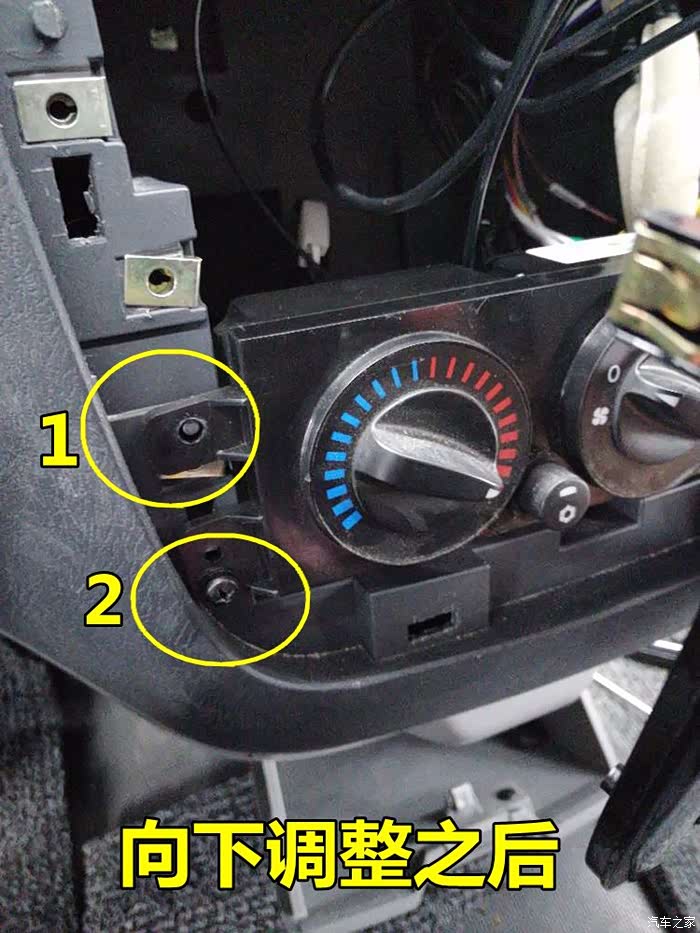

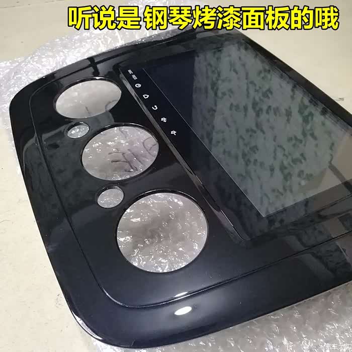

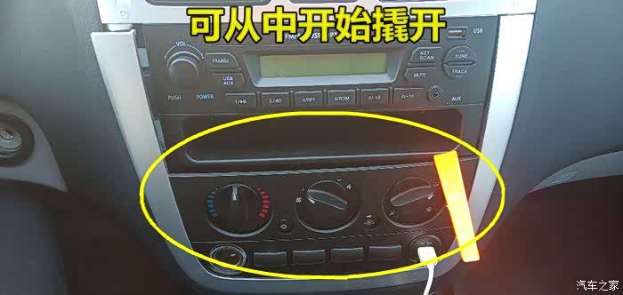

钢琴烤漆面板,真正的原车风格,一般汽修店都没有的,汽车行业的朋友工厂自己做的,改装测试一下,发个通俗易懂的教程给大家吧,因为安装方法比较简单,原车就是一个收音机,只要手有劲,拆下来没有难度的。这个车的线路也比较少,一点也不复杂的,之前看很多车友自己改装过这个车,但是原车风格的导航真的少的,这个是面板不凸出,安装好比较漂亮,功能也很强大的,借鉴之前的车友提供的视频,和群里大佬们讨论得来的安装技巧,小弟在此统一给大家总结一下吧!
原车风格的钢琴烤漆面板,名不虚传!

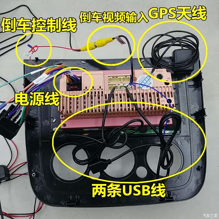

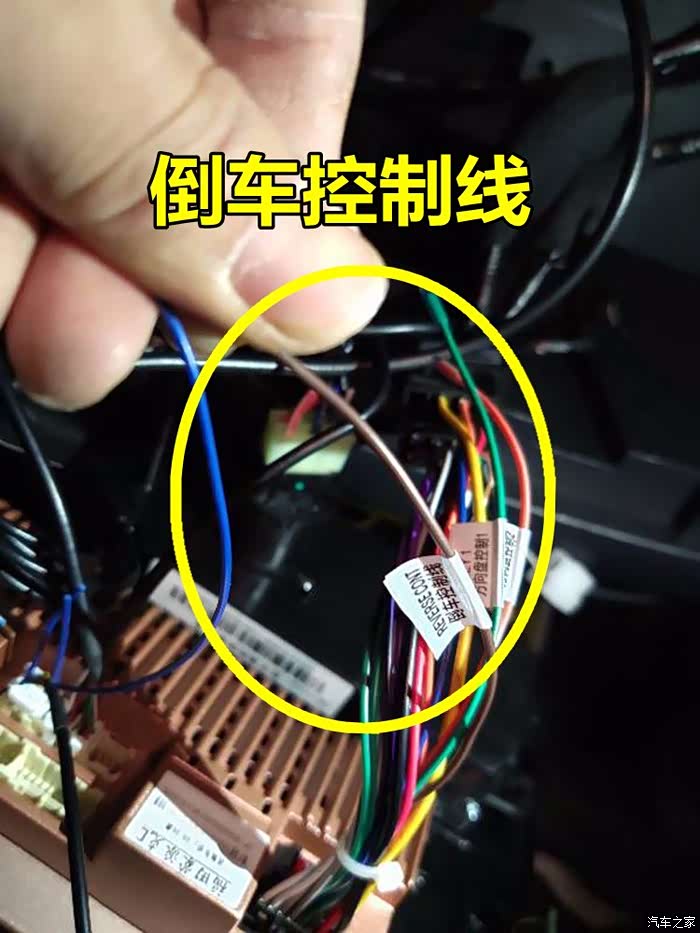

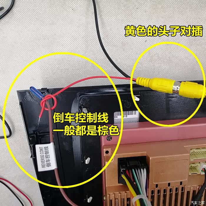

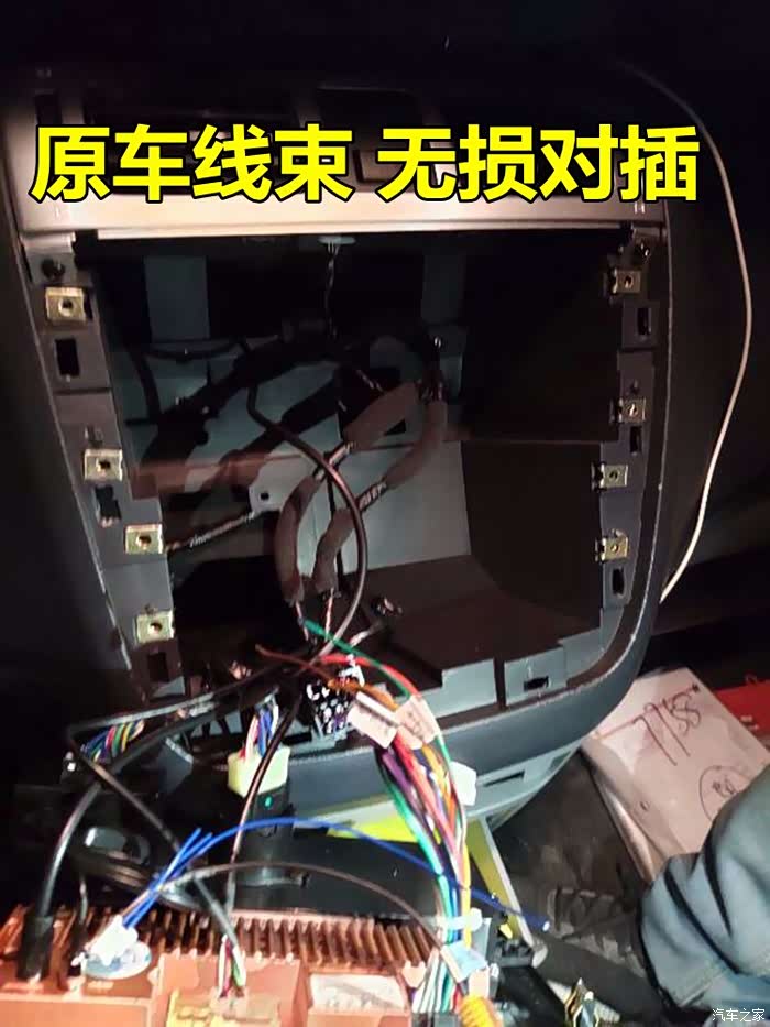

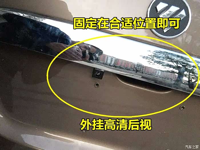

非常简单的线路,都是直接对插的,没有一点难度吧,主机电源线,导航天线,倒车视频输入,两条通用的USB线(可以给手机充电或者插U盘听歌看视频的)。可以加装高清倒车后视,高清行车记录仪,内置胎压监测等功能的,可以扩展的功能还是比较较多的。
