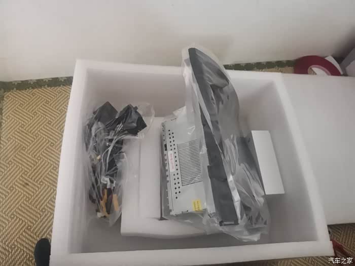

一开始我是定了这款竖屏 其实我不大喜欢这类竖屏,只是这款车机方案比较不错px6高配芯片4加64的 ips 2k硬屏,有车友试了好几月说比较顺蛮好 正犹豫装不装厂家说有一款旋转屏可以调成h9用的 果断换

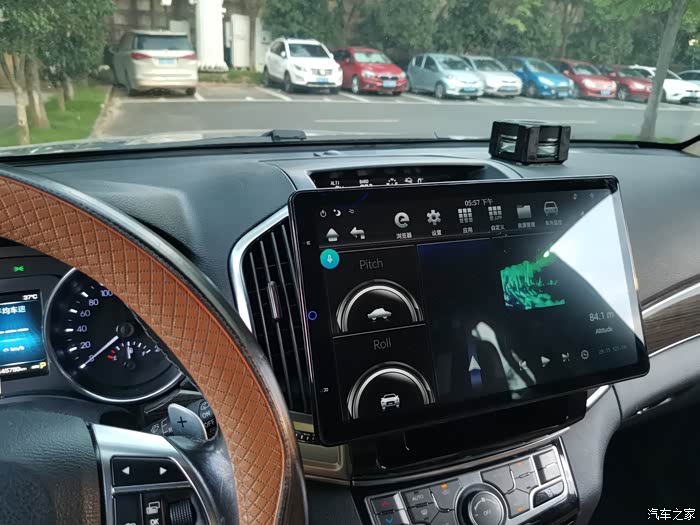

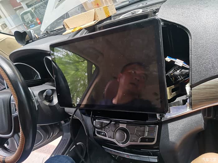

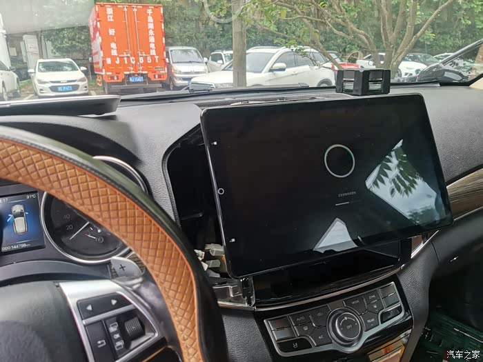

换来了13.6寸的旋转大屏可横可竖

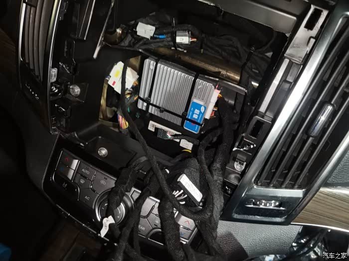

开拆

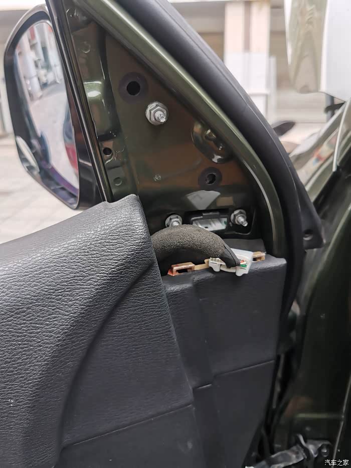

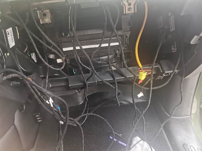

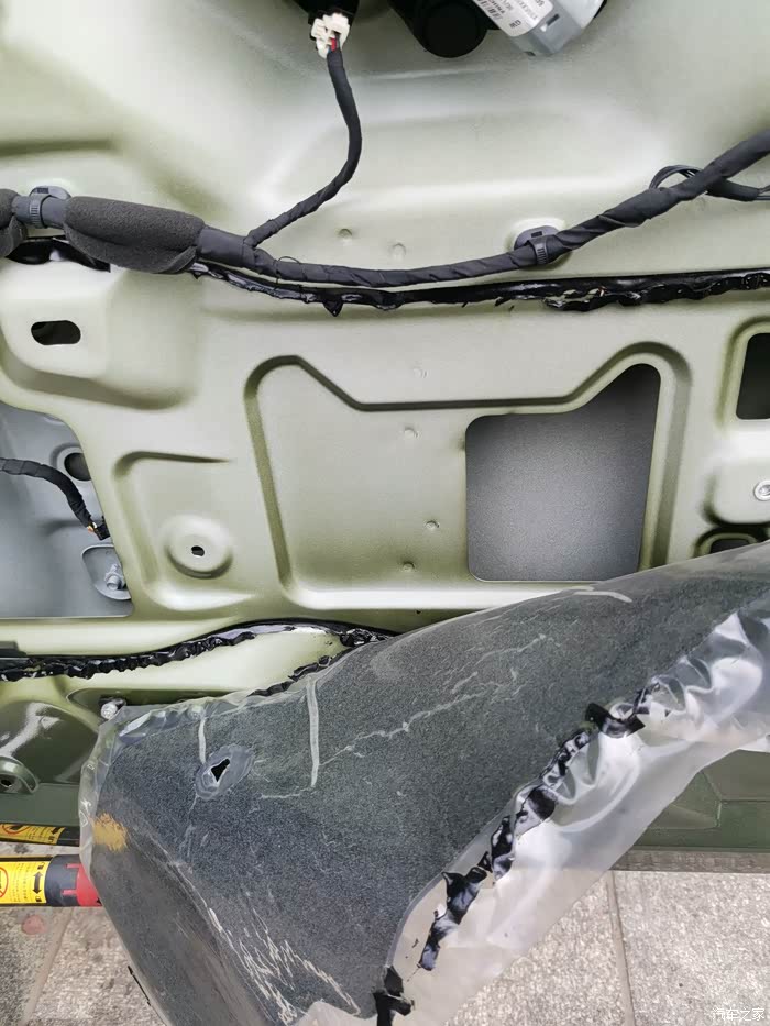

后视镜没有穿孔的地方直接从边上走方便很多不用拆门板

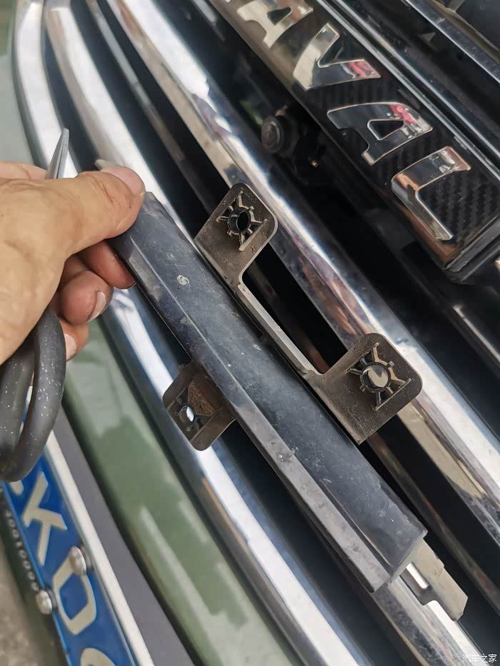

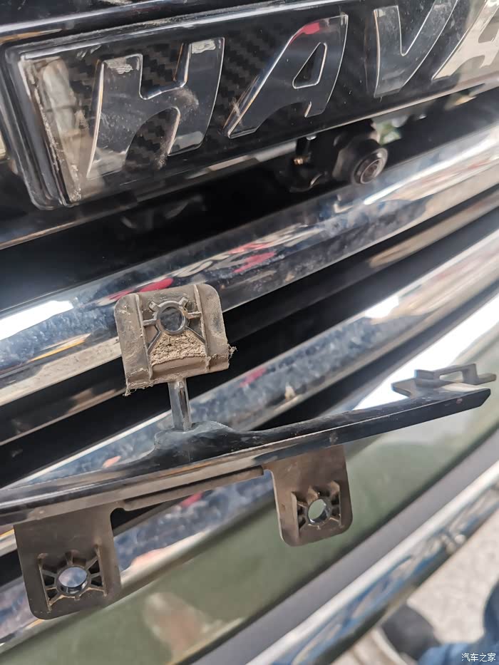

前中网直接有预留支架装摄像头的原车支架太贵直接双面胶粘也一样

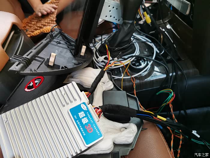

大致弄好试车机 升级下

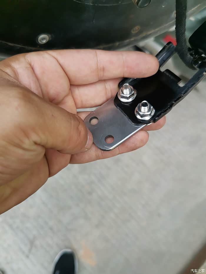

摄像头大小不一样 后摄像头位置不对 做个延长件

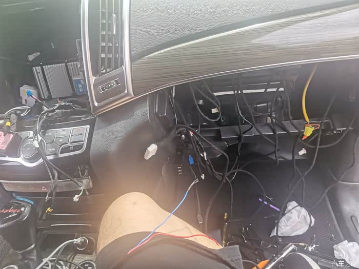

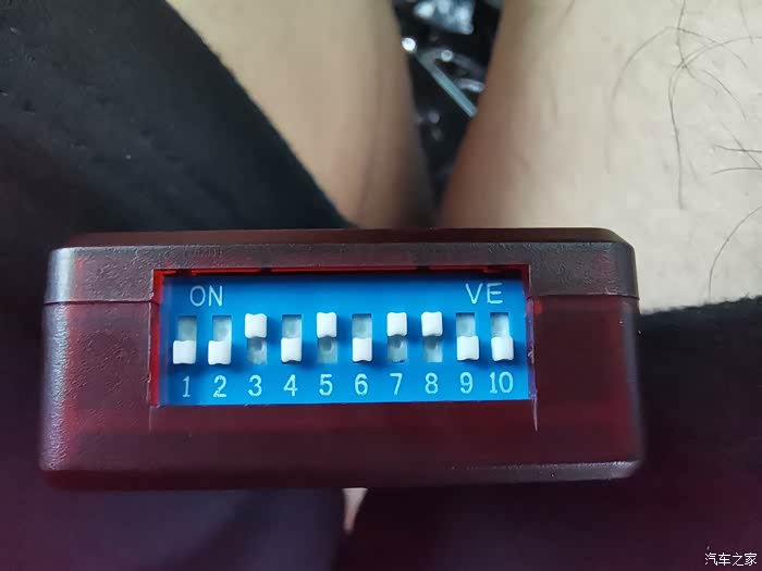

加装轨迹盒

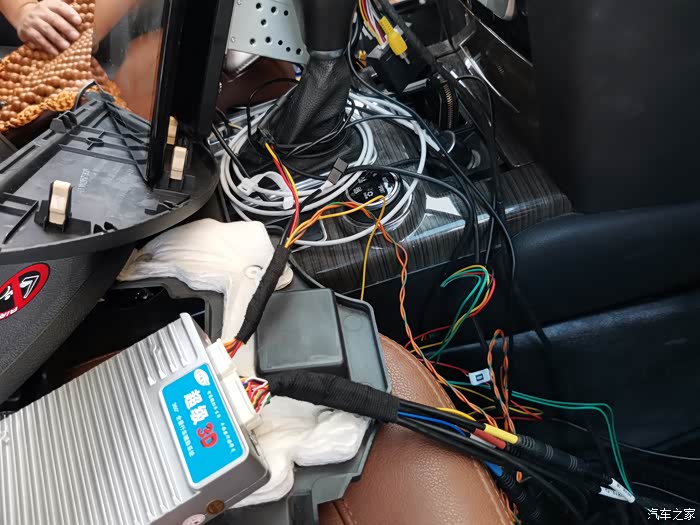

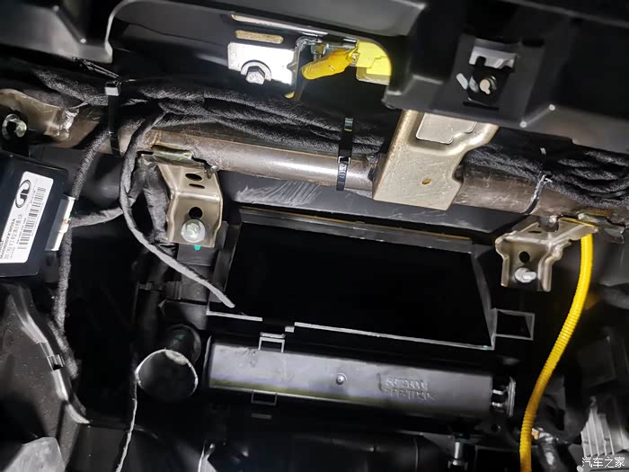

线理的还算干净
这玩意还真得自己理才能理好 装饰店修理厂才不会给你这么弄

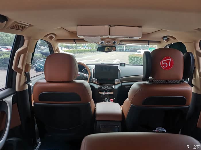

其实是不挡出风口的 之家帖子视频加进去咋发不清楚视频的话比较直观

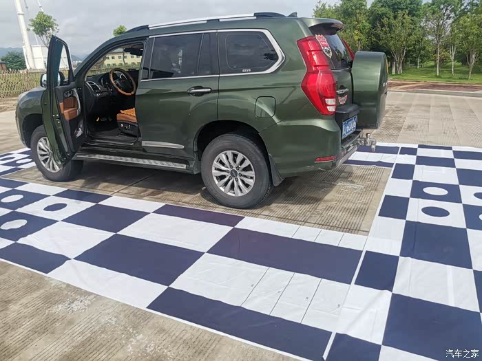

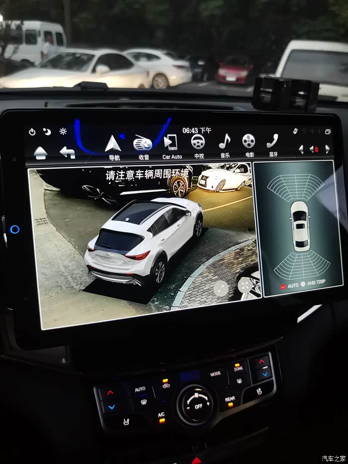

标定 自己买了标定布

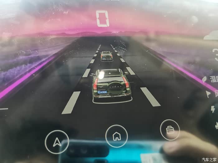

由于都是通用的不是专用的 车子图不是h9 遗憾 其他都还行

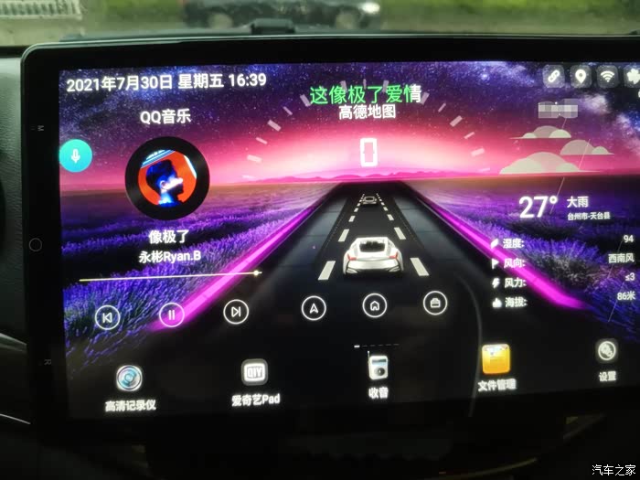

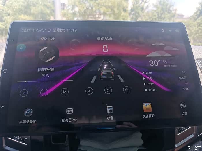

使用了一段时间由于原车机ui设计不够美观 于是安装了个嘟嘟桌面 主题可以任意换 这下漂亮多了 看着导航显示的车子就想把大九图标弄进去

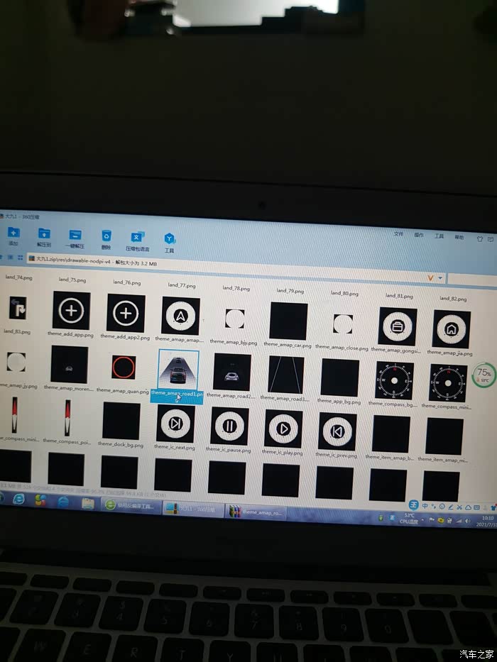

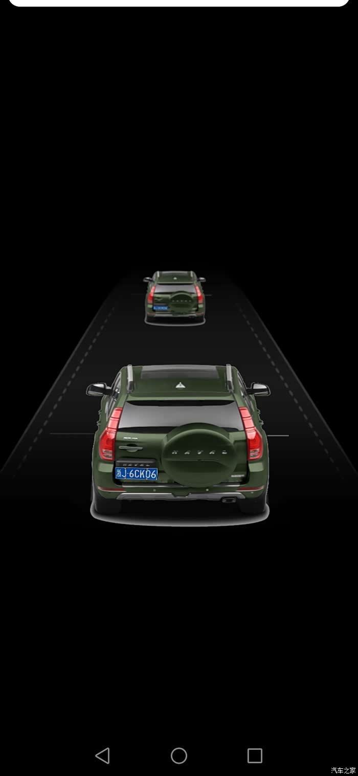

把自己车子图标p好
打开源文件重名命直接替换原来主题里的图标
再安装带自己车牌的车子图标就出来了
瞬间档次就上来了
瞬间档次就上来了
说明这款车机兼容性很好 这个嘟嘟桌面确实不错 下次再折腾把轰九大队车标弄成开机画面
