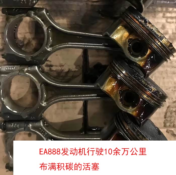

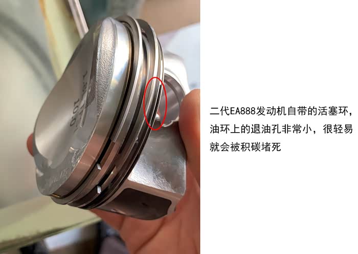

烧机油主要原因一:二代EA888发动机活塞和活塞环设计不合理

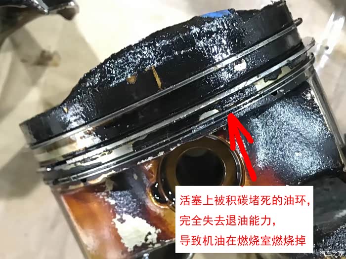

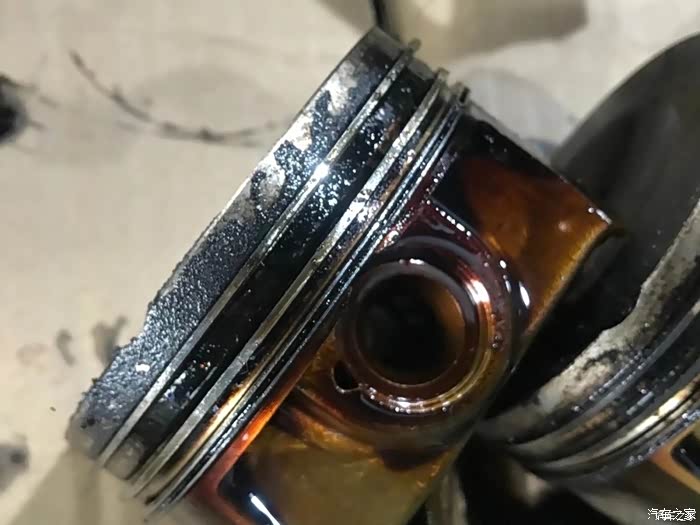

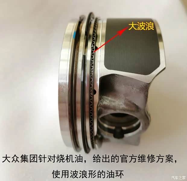

二代EA888活塞上一共有三道活塞环,两道气环,一道油环。活塞环被堵塞,尤其是第三道油环被堵塞,是烧机油的主要原因。早期二代EA888发动机,使用的是一体式?油环,油环上的退油孔非常小,有积碳就把油环给堵塞了,堵塞后,油环失去退油功能,刮不干净气缸壁的机油,机油在燃烧室就燃掉。机油燃烧,又产生积碳,继续堵塞油环,形成恶性循环。

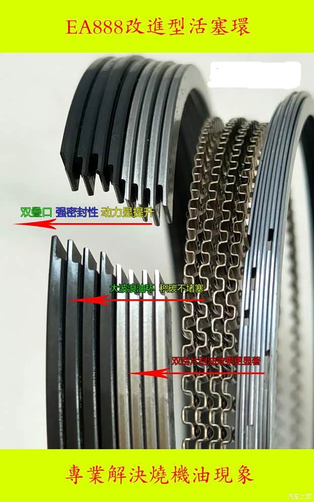

早期?EA888发动机上,配备了两道气环,第一道环厚度只有不足1mm,也助长机油消耗。活塞环薄,有它的优点,就是活塞上下运动摩擦阻力小,可以节省燃油,提升动力。但事情总是有利有弊,活塞环薄,在气缸壁刮油的能力又变差,机油刮不干净,又在燃烧室燃烧消耗掉。

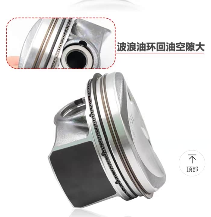

在烧机油问题怨声载道后,大众集团给出了技术性的解决方案,二代EA888可以更换改进版的活塞和活塞环,第一道气环加厚约0.2mm,第三道油环加厚约0.5mm。同时,第三道油环,改为大波浪形状的。 实际上,就是把三代EA888在活塞环?设计思路用到二代EA888。此技术方案释放出来后,终于将二代EA888?烧机油问题扼杀掉,前提是,你愿意掏钱开缸大修。

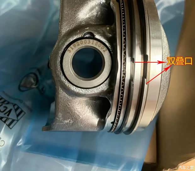

与此同时,在第一道和第二道气环的封口也做了改进。
传统的两道气环,端口是平齐的,活塞嵌入气缸内后,气环端口之间没有密闭,留有约0.3mm的间隙。活塞运动时,仍然会有少量的机油和燃烧废气又通过这0.3mm的空隙在燃烧室和曲轴箱里乱窜。进入燃烧室的气化机油,又被燃烧掉。
改进版的气环,端口采用L型结构,称之为双叠口,这样彻底做到密闭,防止废气进入曲轴箱,造成曲轴箱压力增大。减少机油消耗。对于车的动力性也有提升。

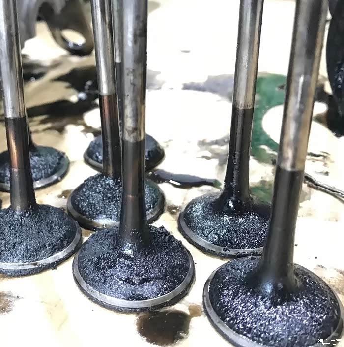

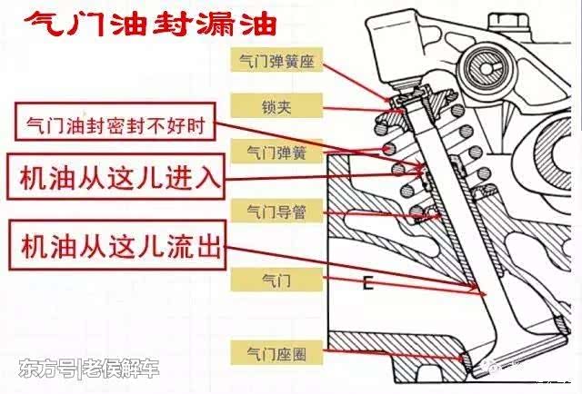

烧机油主要原因三:气门油封老化失去刮油能力
气门上下运动需要密封,气门油封启到密封作用。然而,二代EA888原车配备的气门油封,是一种单唇边的油封,用一层薄薄的唇边,把机油刮下来留在气门室里,不让它进入燃烧室。但是很遗憾,公里数一多,气门油封就老化,开口扩大,不能仅仅贴在气门上。气门室里的机油,顺着气门油封和气门之间的间隙,进入气门导管,再流进燃烧室,被燃烧掉,无端的又造成了机油的消耗。借用网上一张图,说明这个问题(如有侵权,请通知删除)。

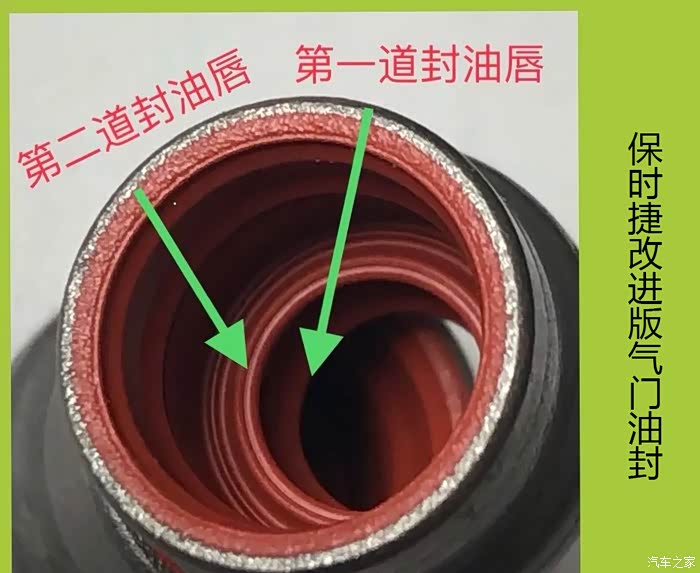

保时捷公司由于也在使用此发动机,精明?保时捷人,率先开发了双密封的气门油封,见下图,红色的气门油封带两个唇边,刮油能力远远好于只有一个唇边的气门油封!
用上此气门油封,配合改进版的活塞和活塞环,大修二代EA888发动机,简直是如虎添翼!修完后,不用再受烧机油的困扰。

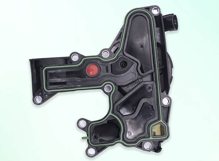

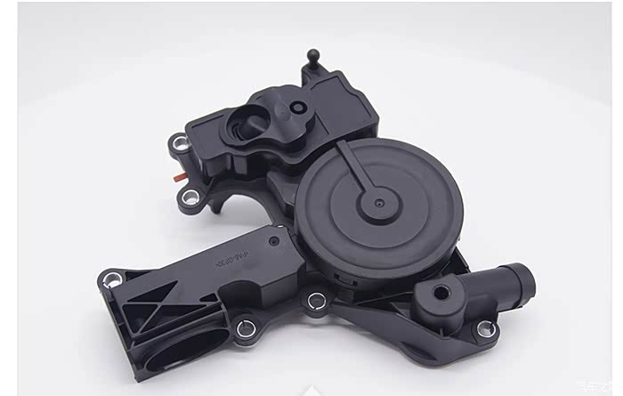

烧机油原因三:油气分离器分离效果差
二代EA888自带的老版本油气分离器,分离效果欠佳。
后期原厂做的一些优化改进,零件号后缀AF,AJ等都是改进的版本,提升了油气分离的效率。
改进版的油气分离器,可以高效的将雾化的机油颗粒和曲轴箱里高温气体分离开,让气化的机油再次回到曲轴箱里,不进入燃烧室被燃烧掉

1,使用改进版的活塞,加厚活塞环以及波浪形的油环,增加活塞环的缸体的接触面积;使用波浪油环增加机油回收,减少机油进入燃烧室
