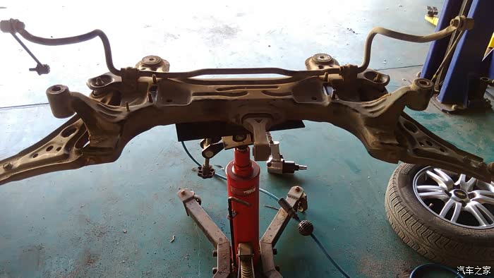

06款老乐,130000公里,前元宝梁需要更换,结果发现胶套那边磨损严重,需要各种大保健。顺便问一下,有人换过4条195 60 R14的轮胎不?2挡挂挡不顺,换变速箱油,有效果吗?

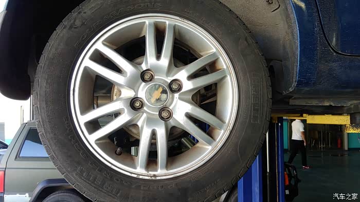

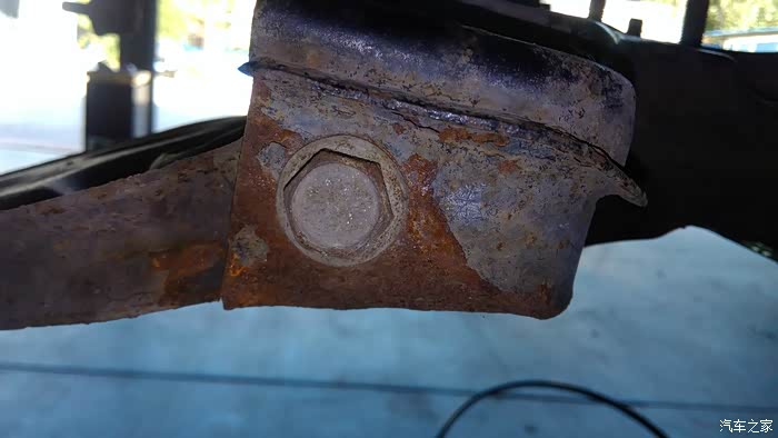

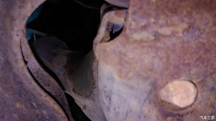

去年冬天上了次路沿石,把前元宝梁撞了个大坑,四轮定位后虽然车不跑偏了,但是位置比较刁钻,正好在与前下支臂连接的地方,打起方向来咯吱咯吱响。
并且生锈严重。。。

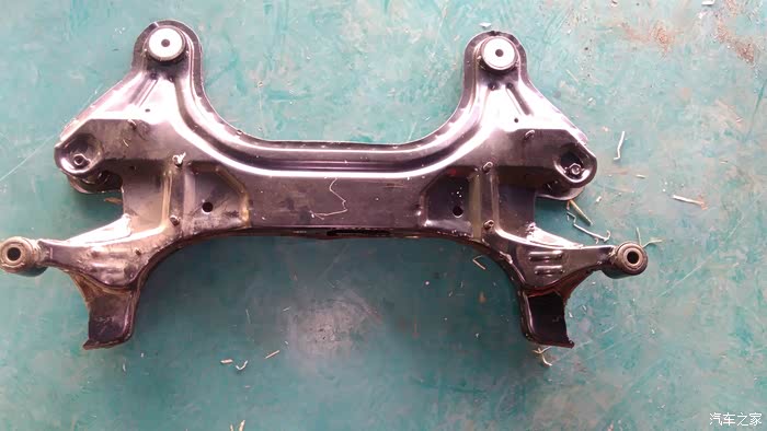

拆下后的前元宝梁
新的前元宝梁,实在买不到原厂件,感觉质量一般般。

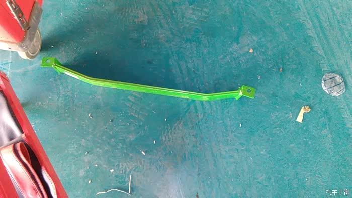

前下巴

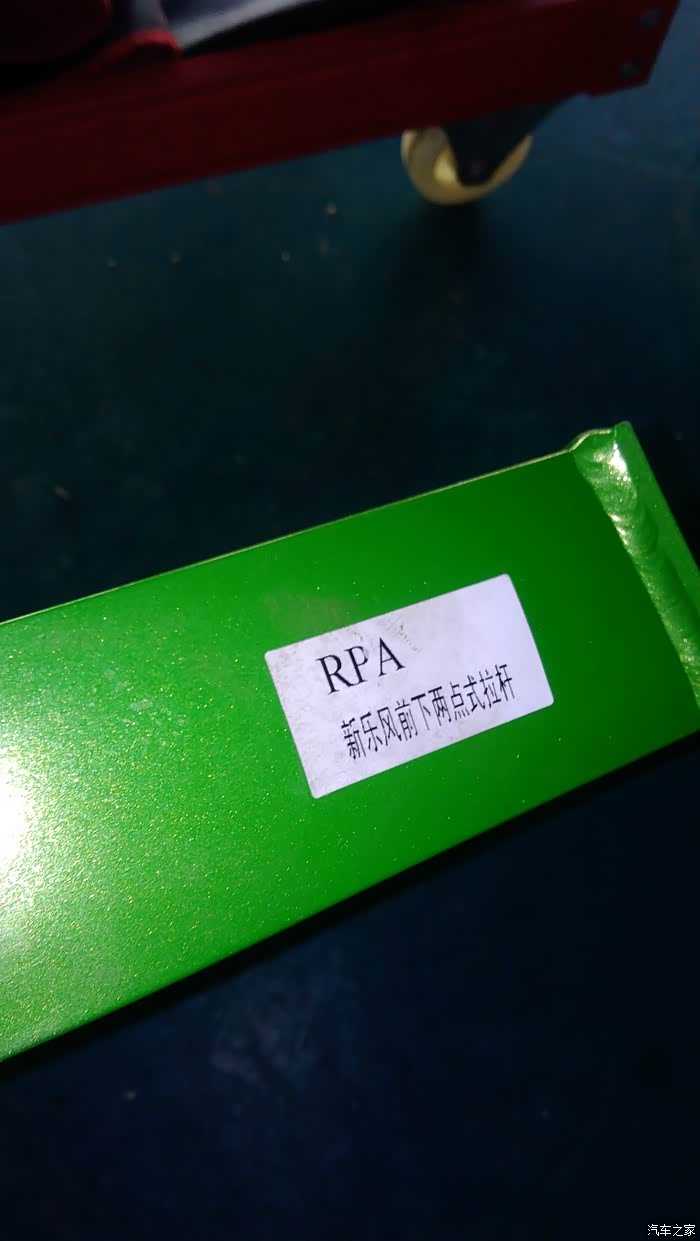

RPA?装上其实也没啥感觉。

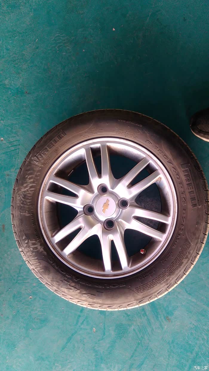

磕坏了一个轮毂,发过来一个是新款的。。。忍了。
老款的这样。中间是黑的。

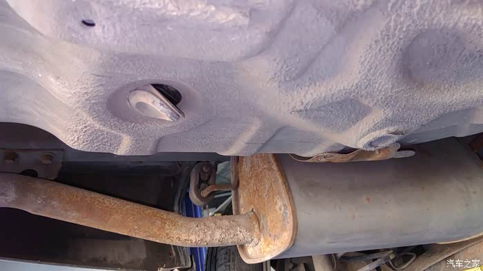

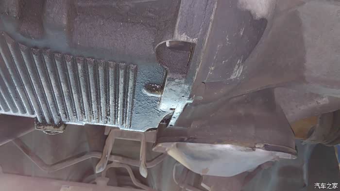

油底壳渗油严重,师傅说是下面放油螺丝,没大影响。常观察就好。

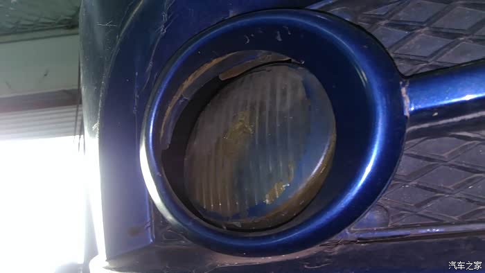

前雾灯蹭瘪了一个,平时也不太用,就不收拾了。
