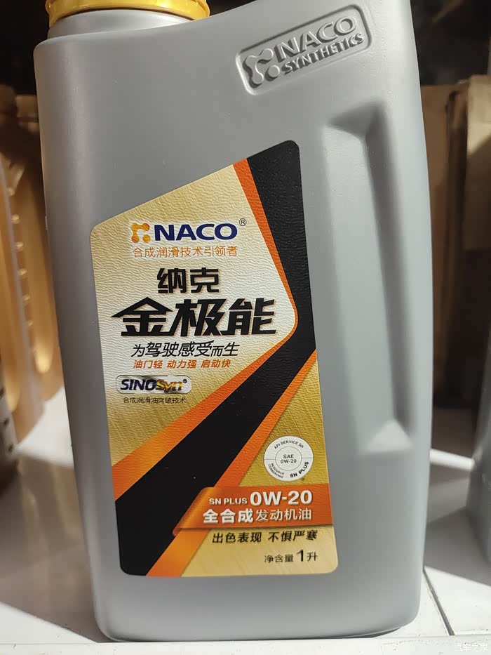

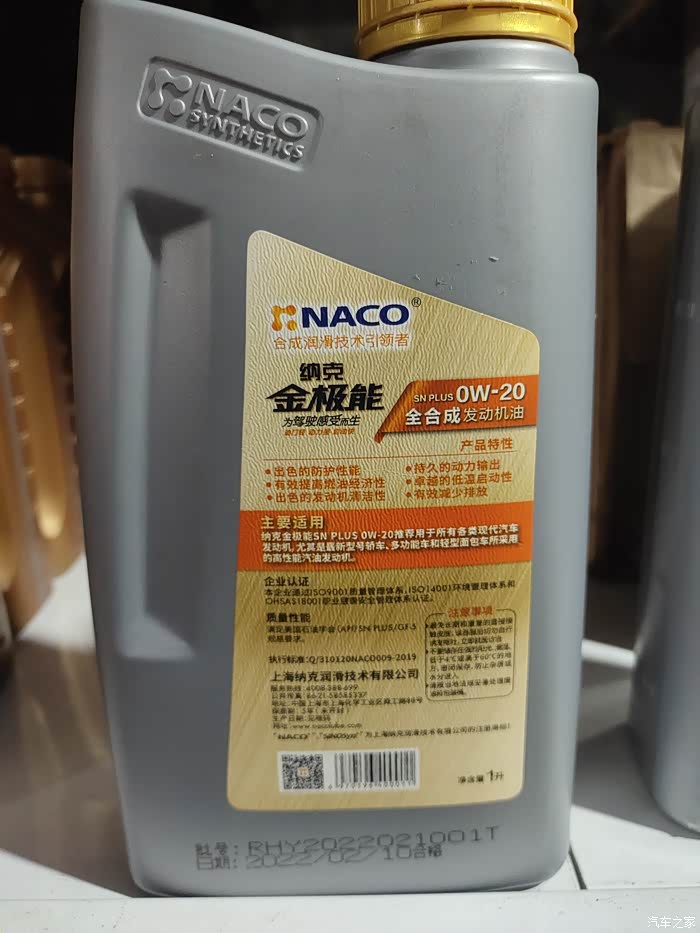

使用的机油:纳克金极能0W-20 SN PLUS版本,这款油各项指标很优秀,倾点低、浊点低、CCS也低,低温性能优秀,同时抗剪切能力、油膜强度以及抗磨性能都很好,详细分析在机油送检第361篇
论坛上搜索关键字“机油送检 纳克”就能看到。
背面,生产日期22年2月10日

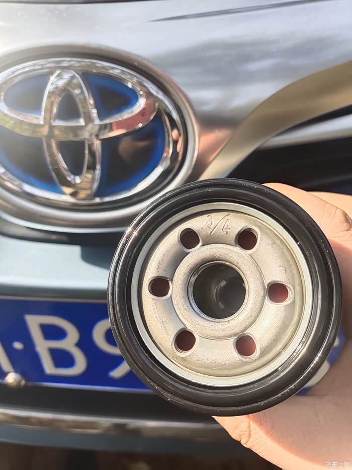

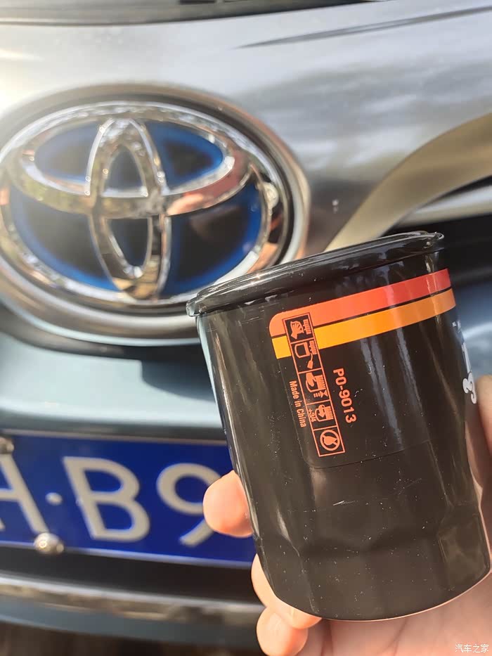

使用的机滤:KN9013,这是一款长效滤芯
KN9013

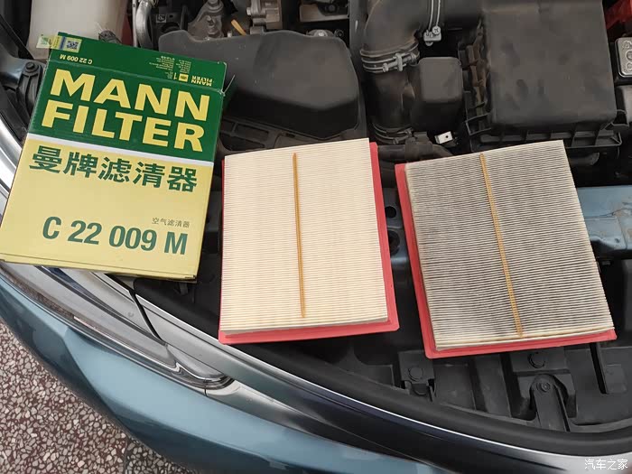

空气滤芯为曼牌C22009M

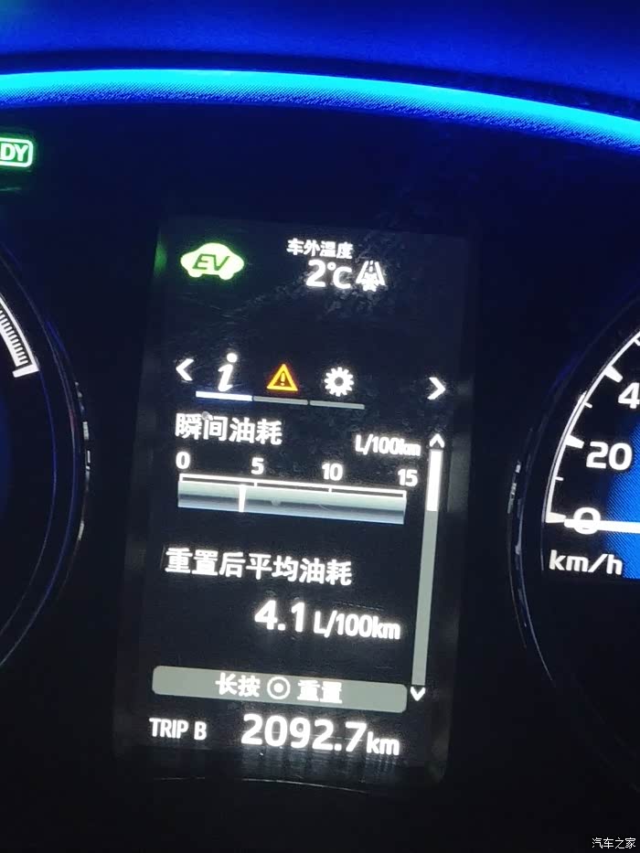

使用里程12092.7,过万清零所以只能显示2092.7公里,平均油耗4.1,非常低

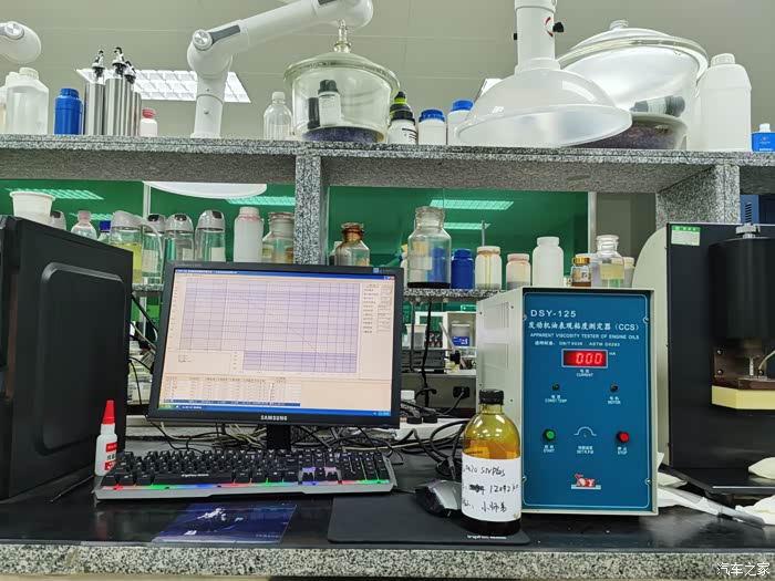

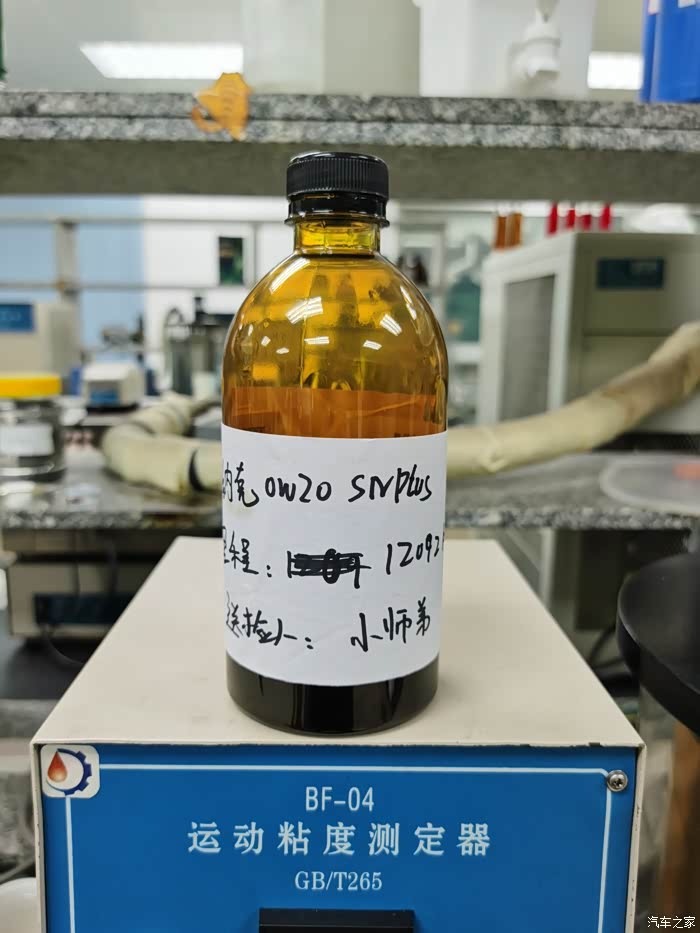

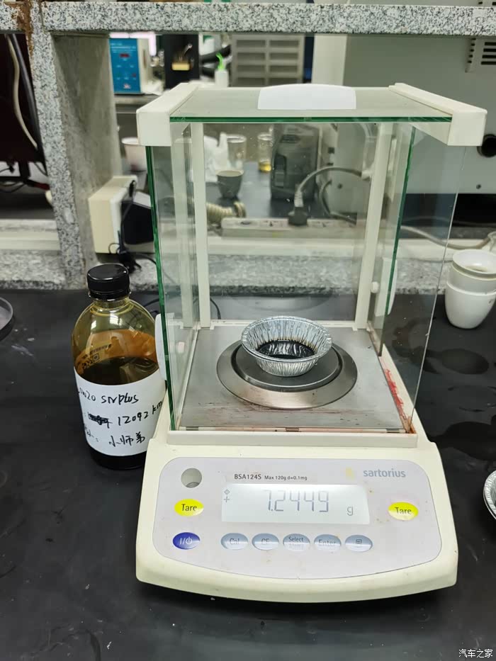

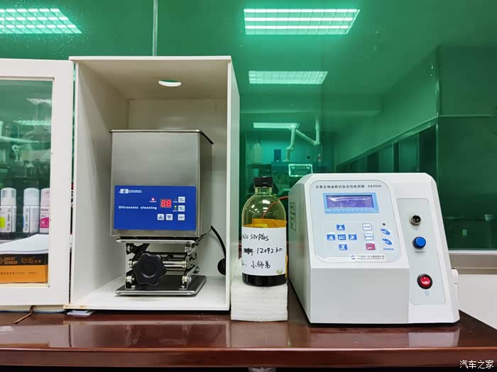

送检废油样品

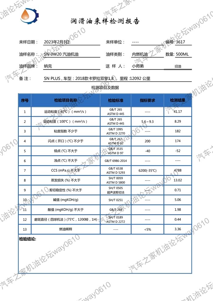

12092公里的废油实测13项指标

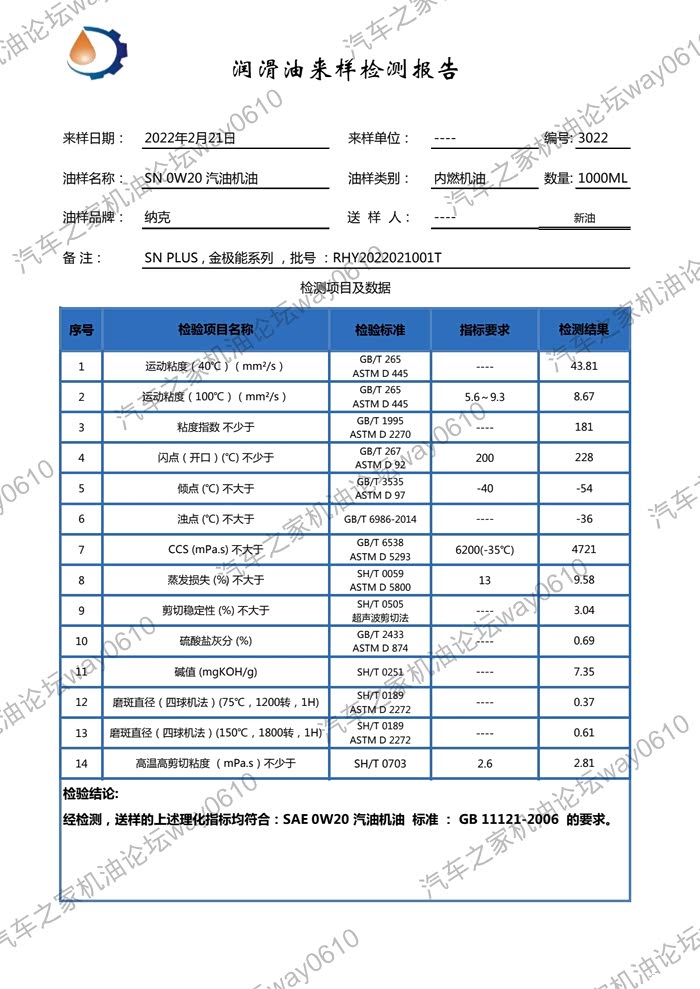

纳克金极能新油实测14项指标
简单对比一下。
1.燃油稀释率,3.36%,较高,燃油稀释率是机油中混入的汽油的质量百分比,通过燃油稀释率可以计算混入的汽油的具体含量,车主换油需要3.8L,发动机中会残留一些机油按500毫升算,那么发动机中机油总量约为4.3升,混入的汽油为:
4300ml*0.85=3655g,
3655g*0.0336=123g,
混入的汽油量约为123克左右,换算成体积为:
123/0.72=171ml左右,量较多。

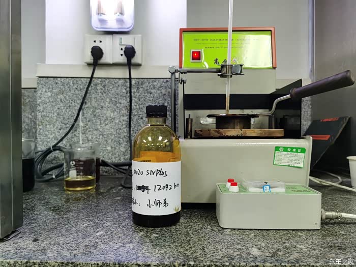

2.闪点,新油228,废油174,在没有测燃油稀释率的情况下,闪点是判断燃油稀释程度的重要指标,混入的汽油越多闪点越低,废油闪点174,说明燃油稀释较严重,另外水分和杂质也会导致闪点降低,但燃油稀释是主要原因。

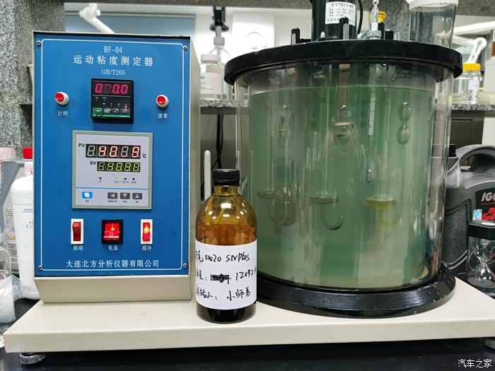

3.100度运动粘度,新油8.67,废油8.29,虽然燃油稀释率较高,但粘度变化非常小,降幅为(8.67-8.29)/8.67*100=4.4%。
4.低温动力粘度CCS,新油4700多,废油也是4700多,机油的氧化衰减会导致CCS升高,燃油稀释会导致CCS降低,而废油CCS没有变化,说明机油有一定程度的氧化衰减,抵消了燃油稀释导致的CCS降低,但不算严重,大概1500个单位左右。

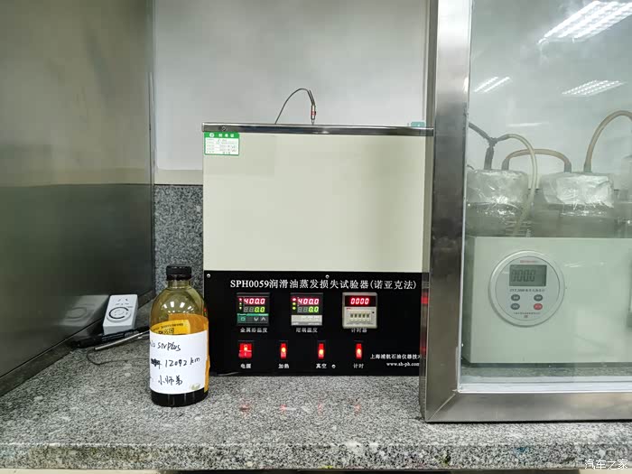

5.蒸发损失,新油9.58,废油13.02,蒸发损失变高,是燃油稀释导致的,混入的汽油加热后蒸发导致了此数值变高。
6.剪切稳定性,新油3.04,废油0.71,剪切稳定性简单点说就是机油的粘度保持能力,数值越小粘度越稳定,废油的剪切稳定性变低说明机油有部分粘指剂在使用中被剪切失效,粘度变化率2.3%左右,8.29*0.023=0.19,也就是说因粘指剂失效导致的粘度降低量是0.19,非常小,抗剪切能力很强。

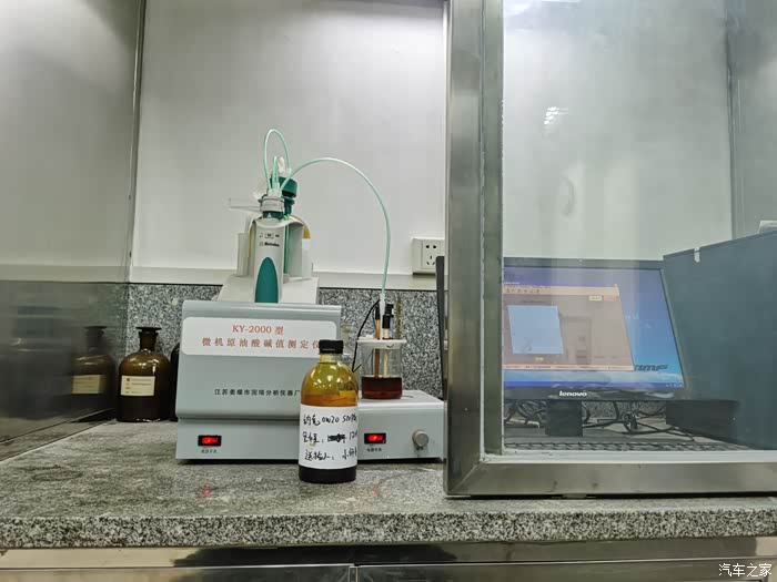

7.碱值,新油7.35,废油仍然高达5.06,中和运行中产生的酸性物质的能力仍然很强,长效性没有问题。

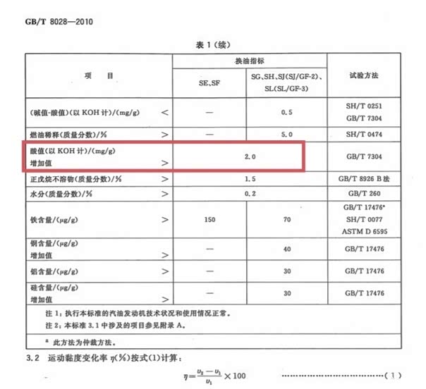

8.酸值,新油也是有酸值的但没测,根据检测经验新油在1左右,废油1.98,上升0.98左右,在我国的汽车机油换油指标中,酸值的增加值超过2需要更换,因此未达到更换标准。
我的思域1.5T用同款油5248公里时酸值是1.9。
我国汽油机油换油指标
酸值的增加值>2需要更换,纳克旧油增加值为1左右,未达到更换标准
同样,旧油的碱值-酸值低于0.5需要更换,纳克旧油5.06-1.98=3.08,未达到更换标准

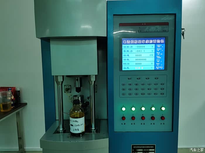

9.抗磨性能测试(四球机法),75度油温运行一小时磨斑直径,新油0.37mm,废油0.44mm,废油中杂质较多,加上混入了较多的汽油,抗磨性能肯定会降低,磨斑直径变大,但仍然不是很大,与一些抗磨性能一般的新油相当,抗磨性能仍然很好。
通过实测可以看出:
①车主的发动机燃油稀释率较高,混入的汽油量较多。
②废油的蒸发损失升高,也说明有较多的汽油混入机油中。
③废油粘度变化很小,CCS在燃油稀释率较高的情况下没有降低,说明机油有一定程度的氧化衰减,但不算严重。
④碱值仍然很高,中和酸性物质的能力仍然很强。
⑤废油的磨斑直径不高,抗磨性能仍然较好。
⑥这款油的抗剪切能力很强。
以车主的用车环境和路况来说,建议12000公里更换。
PS.我的车使用同款机油的废油分析,在机油送检第419篇,公里数5200多,涡轮VS混动,有兴趣的车友可以对比一下。
