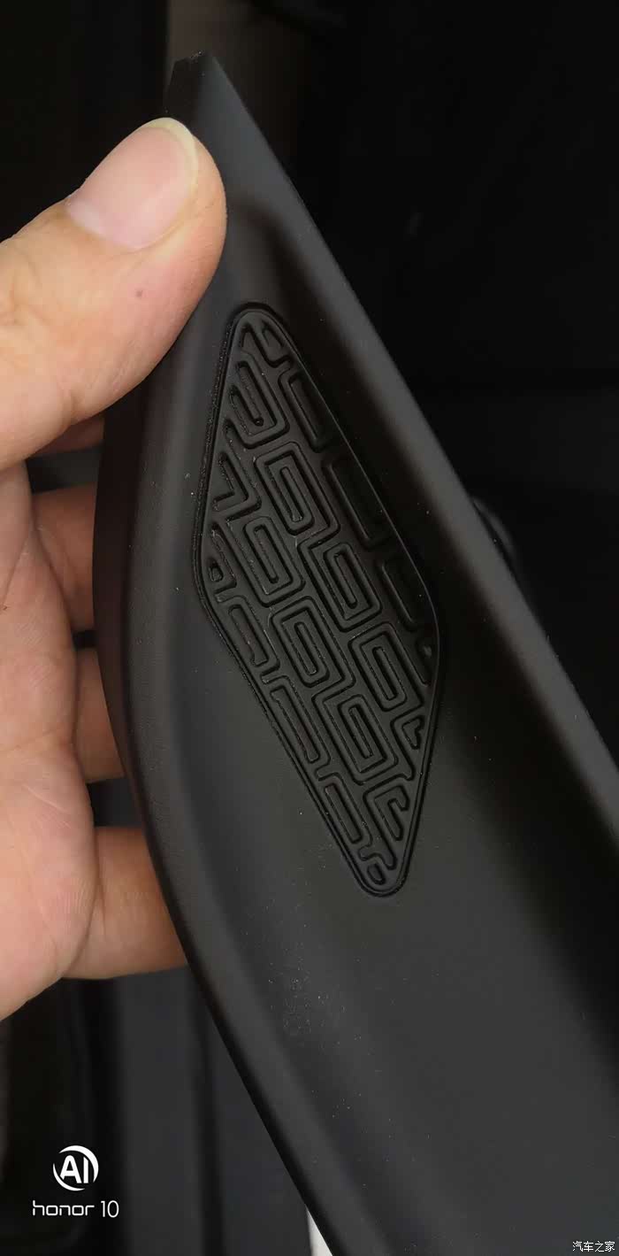

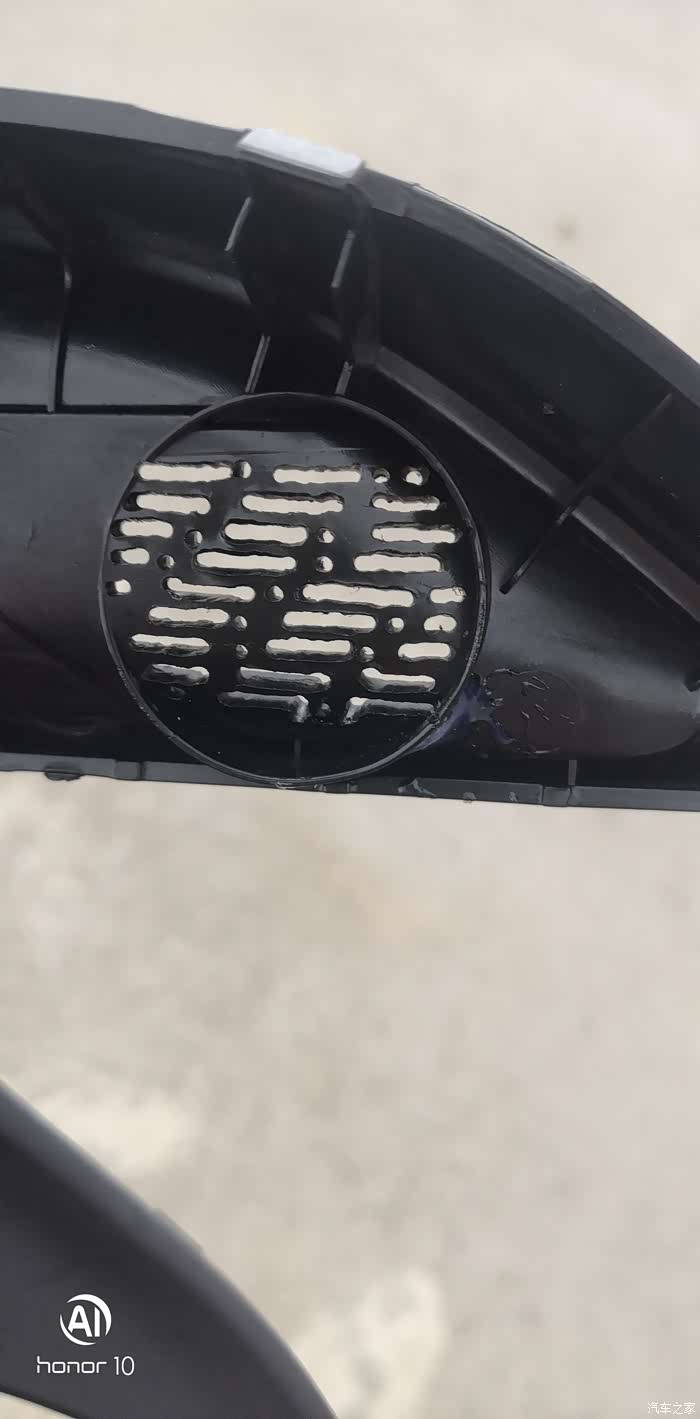

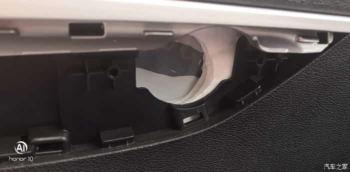

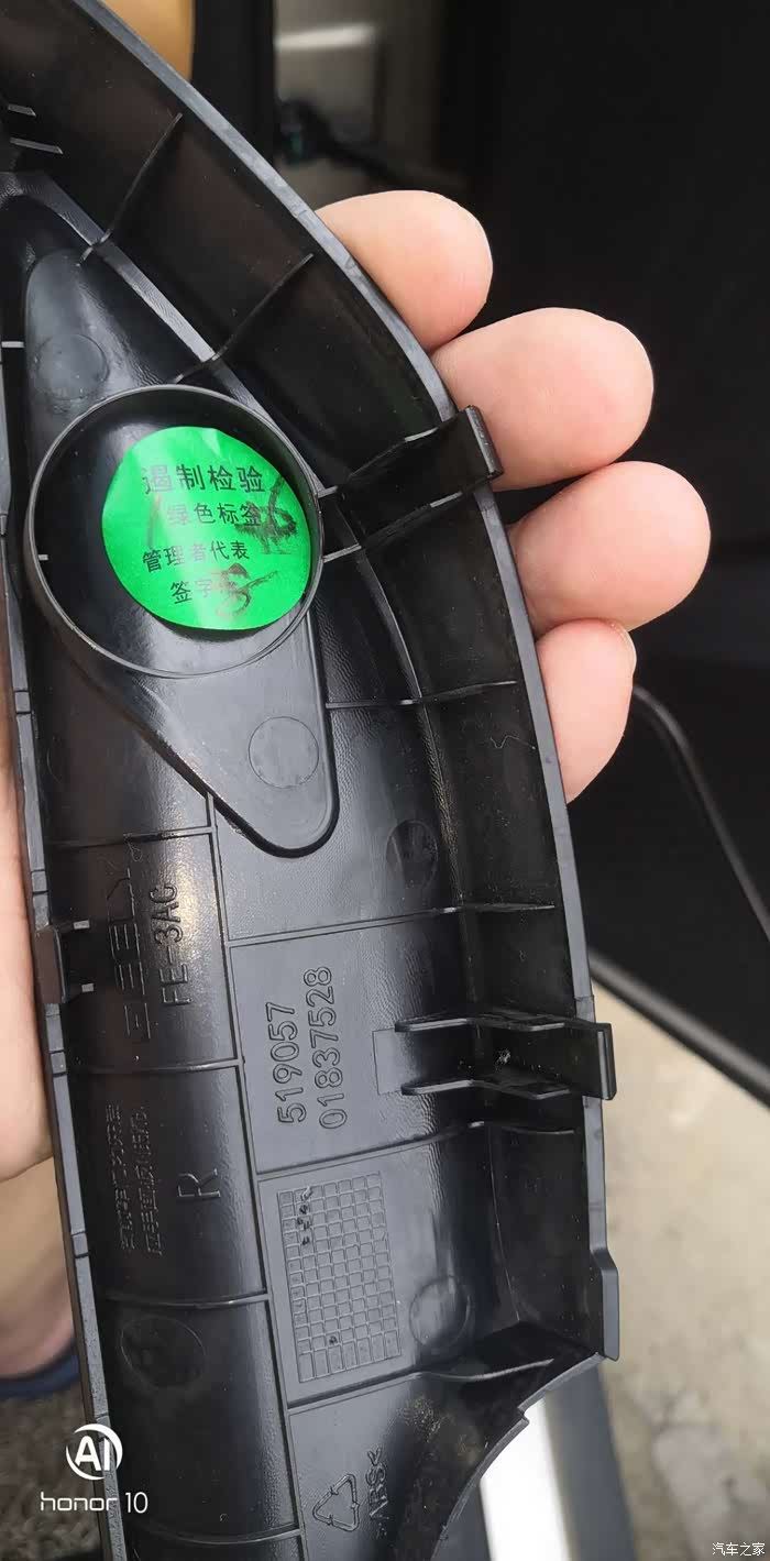

原车盖子没有打孔,这点吉利有点不厚道
原车盖子没有打孔,这点吉利有点不厚道
自己打的孔,肯定你没有原车的标准,不过还行,能出声音就行
自己打的孔,肯定没有原车的标准,不过还行,能出声音就行

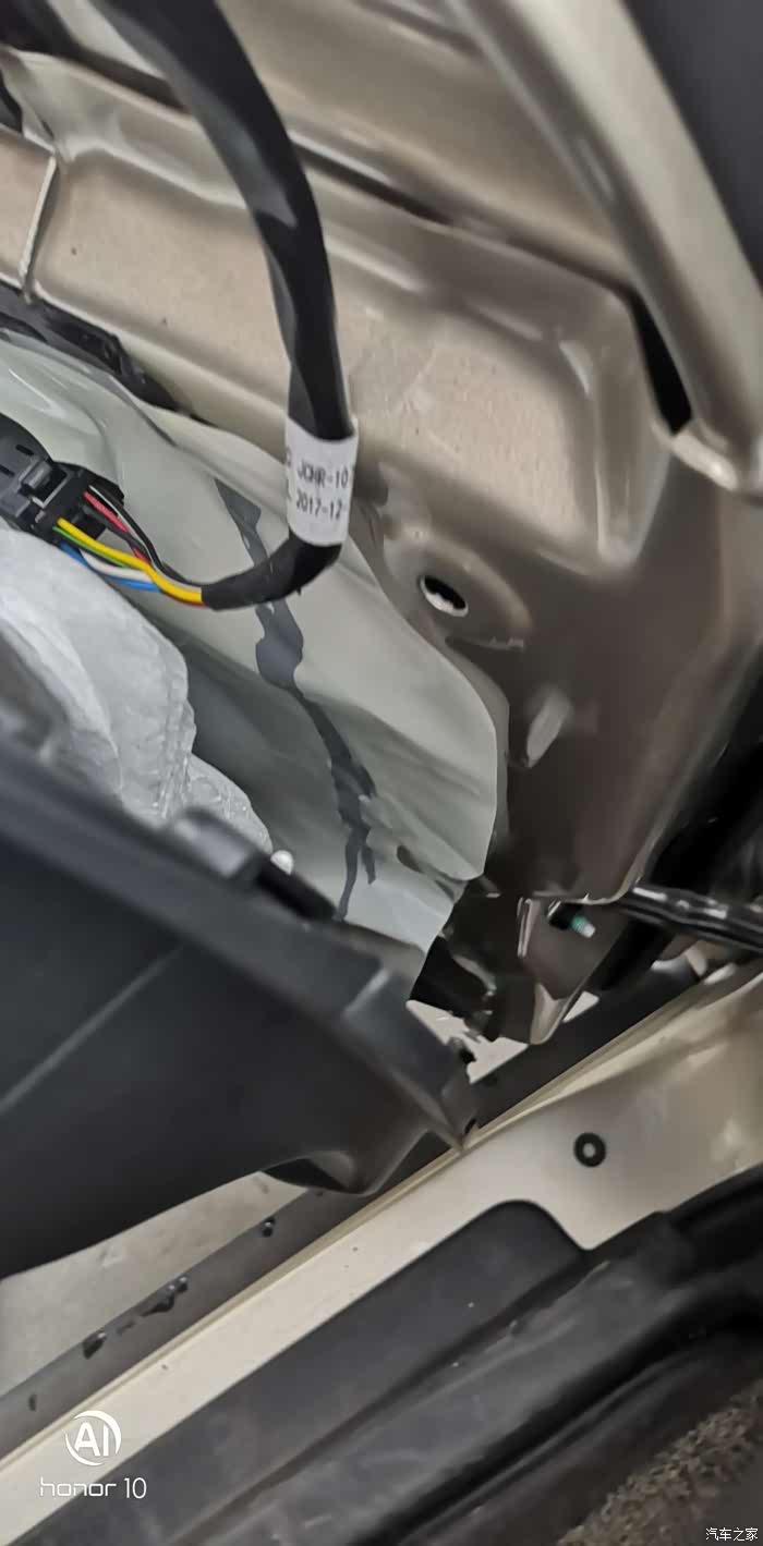

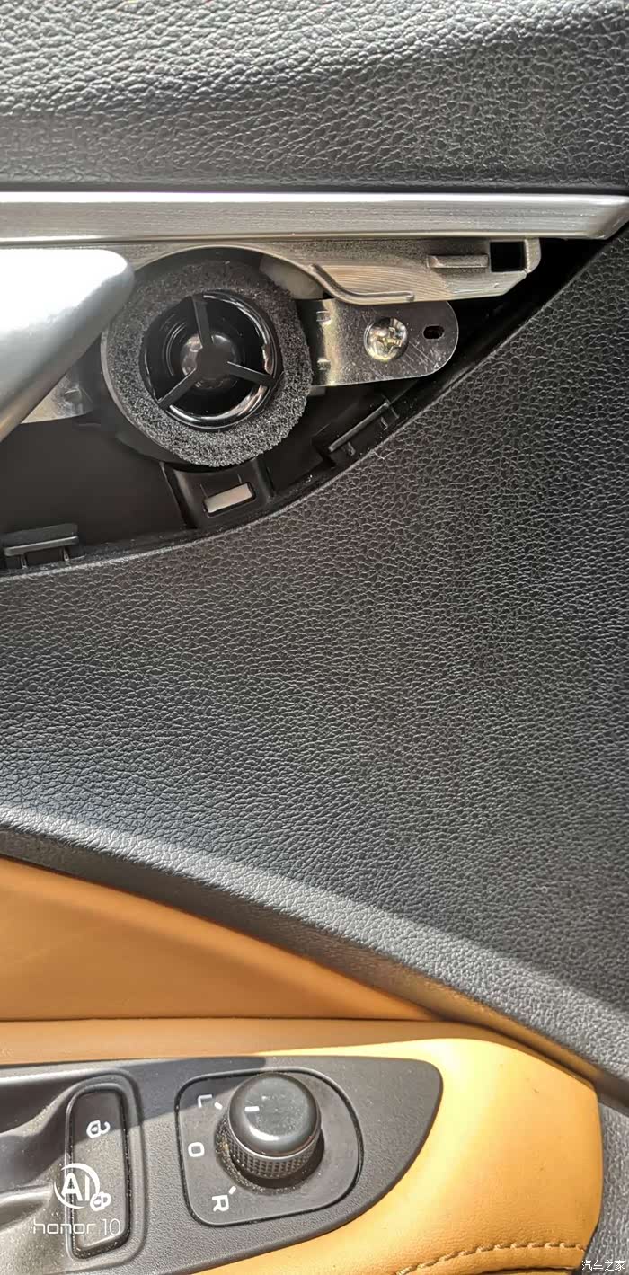

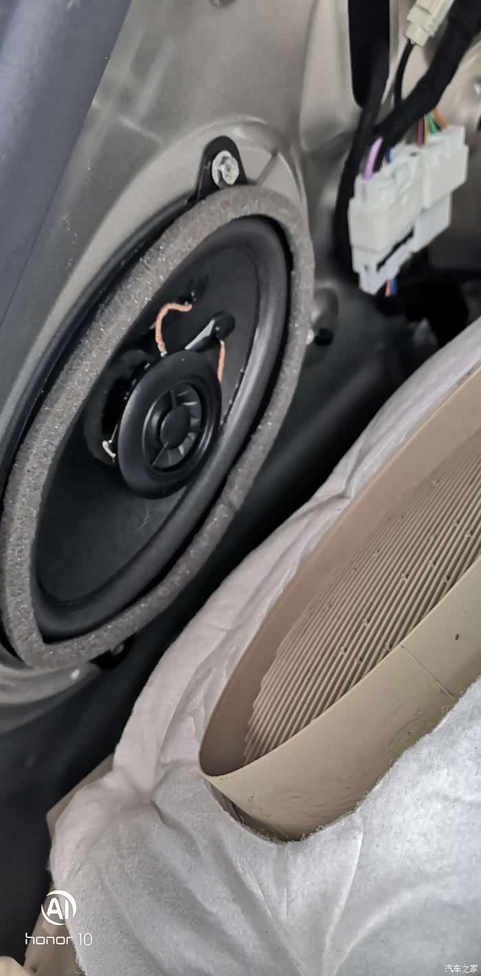

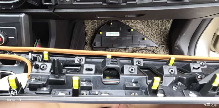

原车就喇叭安装座。
直接撬门板,刚开始有点心痛,
不过第二块就不心痛了
不过第二块就不心痛了
直接撬门板,刚开始有点心痛,
不过第二块就不心痛了
不过第二块就不心痛了
这是装好的效果,完美
这是装好的效果,完美

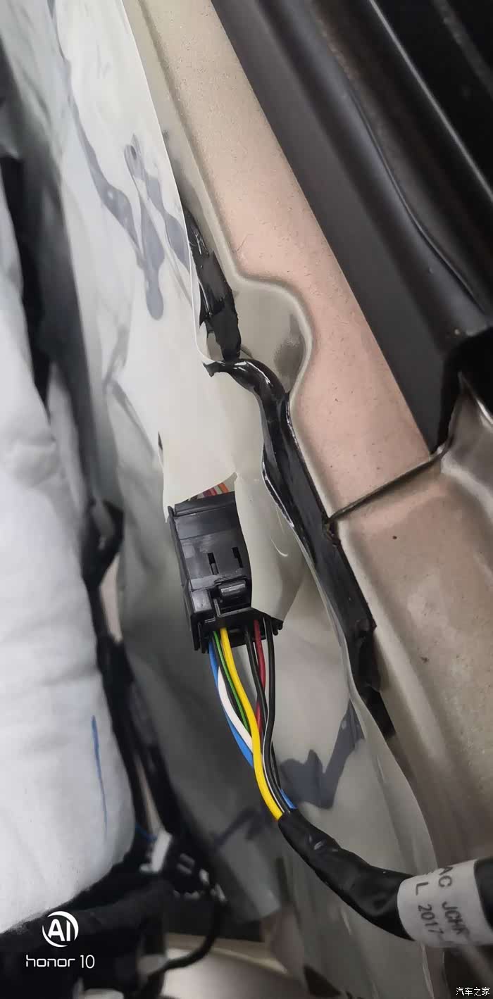

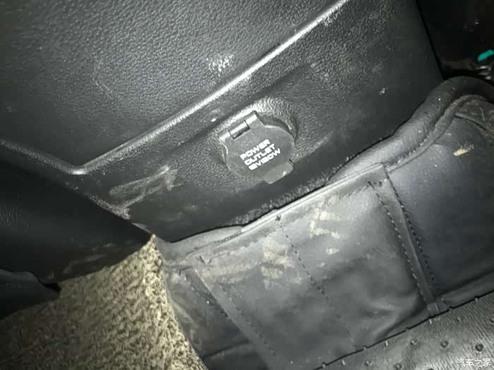

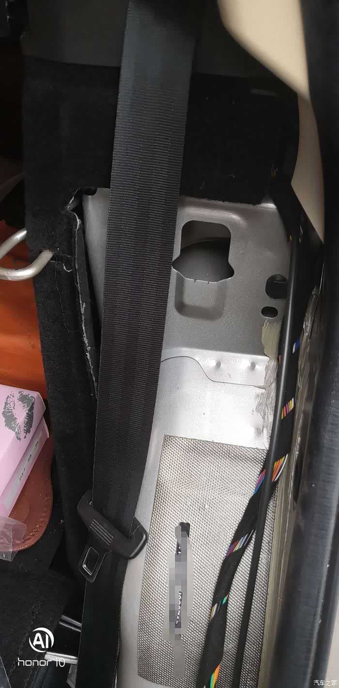

这是后备箱喇叭线,也是无损直接对插就可以了,不用破线。

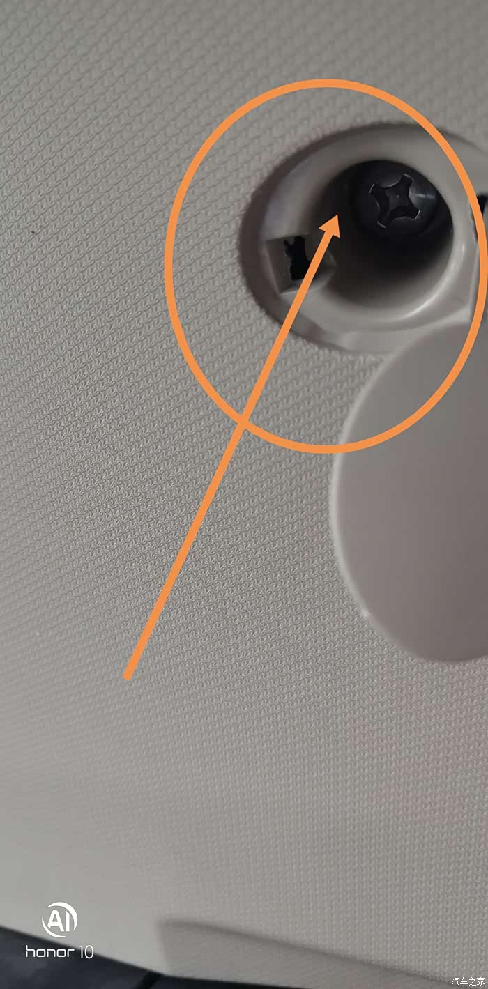

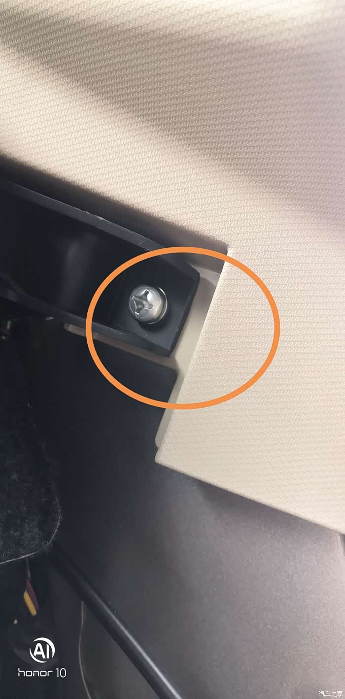

后备箱这个盖子撬开,里面有颗螺丝
座椅后面也有一颗螺丝
把座椅边上的拆掉,坐垫后面有颗螺丝,扭掉往上提就可以了
就是这块往上提就可以拿掉

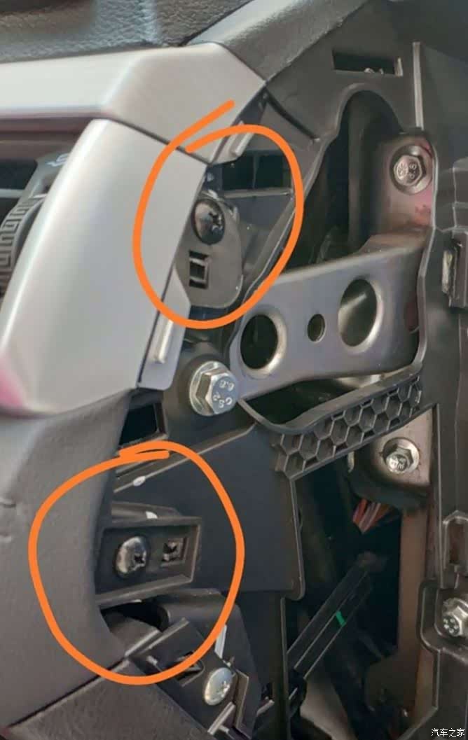

这里有两颗螺丝

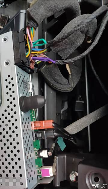

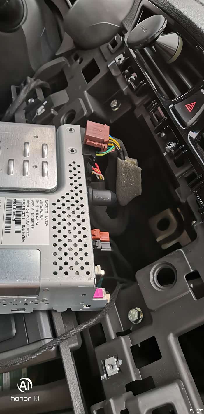

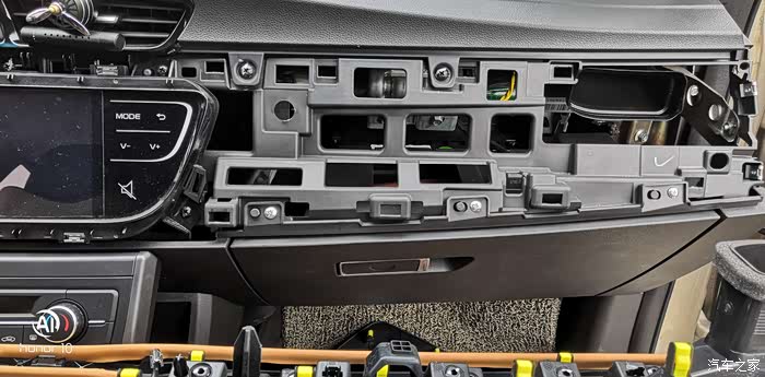

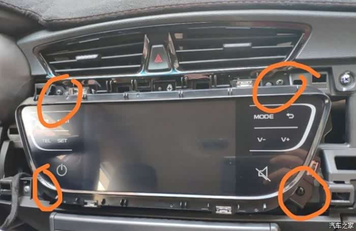

然后拆中控,后备箱喇叭线要直接插在车机后面
车机这里有4颗螺丝,刚开始有点紧,有力才能扭掉

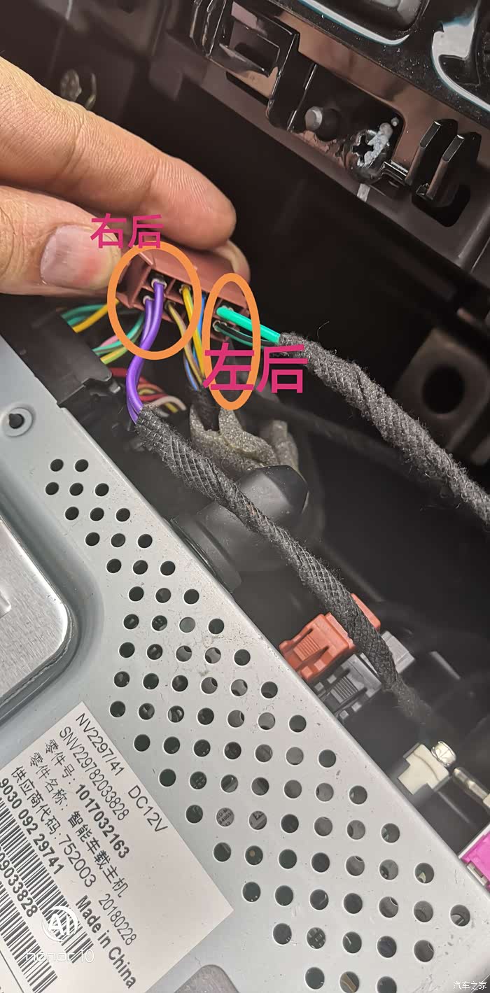

拿出车机,拔掉音源线插头,把后备箱喇叭线直接插在上面,原厂留有两组插孔
音源线插上就可以了。

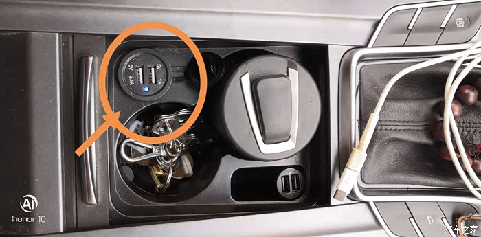

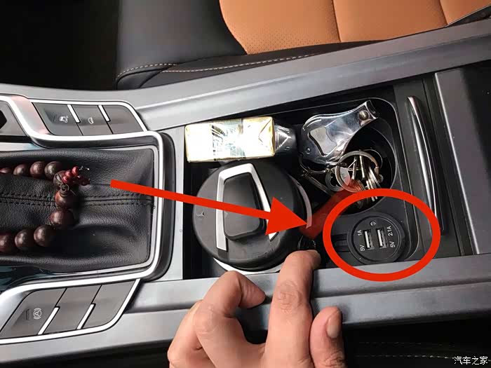

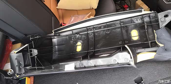

顺便加装一个这个USB充电口,把后盖拆开,线接在后面点烟器上的,超级好用,充电快。
原车的点烟器还是保留,互不影响。也可以把点烟器和USB调换一下位置,孔都一样大。
