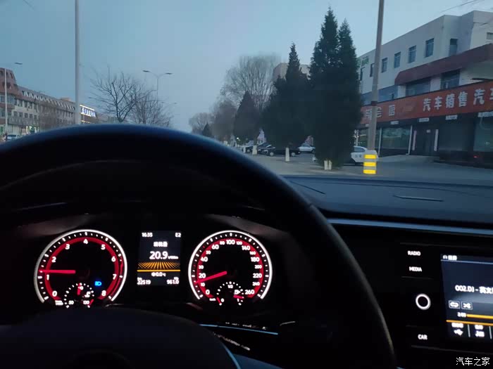

重点来了,这时候我们会发现车辆的仪表盘右上角会显示D1,
有的车友会有疑惑,我每次经济模式驻车之后,为什么再次启车仪表盘显示是标准模式,而中控台显示依然是经济模式呢?
今天我就给大家解释一下,仪表盘显示是正确的,车辆默认每次启车都是标准模式,这样不会影响驾驶者的驾享感受。
毕竟使用经济模式的车主都知道,换挡顿挫感明显,加速动力略显不足,但是为了响应政策、节能减排,提高燃油经济性,我们依然会经常使用经济模式。(主要也是为了省钱,95#油也挺贵的)
按下四驱旋转按钮(中间按键),屏幕会显示这个样子,有时候也会显示经济模式,不过无论是哪种模式,我们评价是否是经济模式的唯一标准就是仪表盘右上角是不是E1?(这是我驾驶2000多公里摸索出来的)
我们车辆刚启动肯定是D1,调出了中控界面之后,手动触摸经济模式。
这时爱车才是真正的设置到经济模式模块,仪表盘右上角显示E1,同时也会有文字提示。

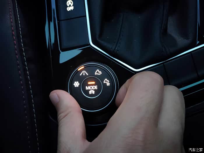

当然,我发现了调节探岳经济模式更为简便的方法:
给大家演练一下,找到四驱旋转按钮,不要按MODE。
将其向左旋转,至雪花标志,也就是雪地模式。
这时候中控界面会出现这个画面,证明爱车已经进入雪地模式了。
然后,我们在将旋钮旋转回原位,这样的操作实际就相当于重新输入了刚才驾驶模式,让电脑重新认证了一遍。
OK,这时中控上会显示经济模式,仪表盘右上角显示E1,我们设置成功。(整个过程不到2秒)
接下来,让我们日常操作,经济模式走起来,一起研究研究,经济模式为何会“省油”呢?
主要看发动机转数,E经济模式状态下变数箱与发动机匹配,换挡基本在1500以下换挡,而且不供油时会有“滑行模式”提示,但是在D标准模式下,匹配换挡基本在2000以上,并且在不供油时为了保持动力,标准模式下发动机仍然会有1200左右的转数,学过物理的都知道,假如同样的速度,高转数一定消耗更多,所以综合来看经济模式确实会省油。
