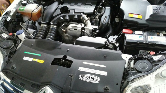

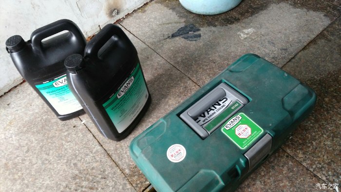

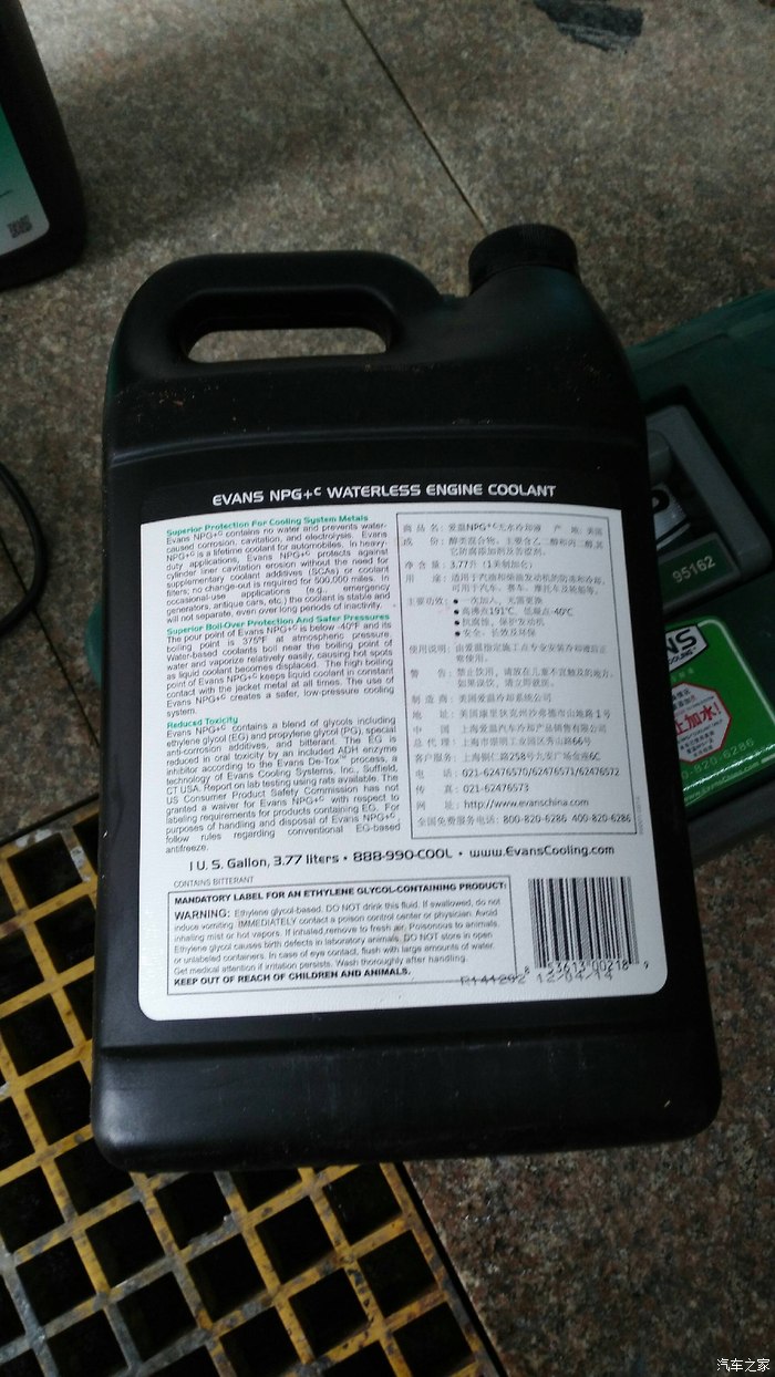

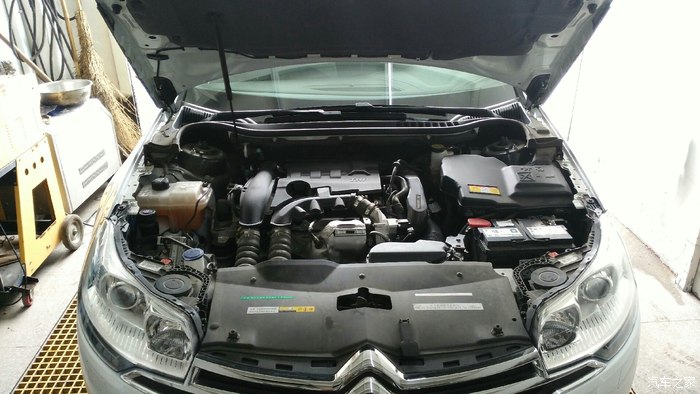

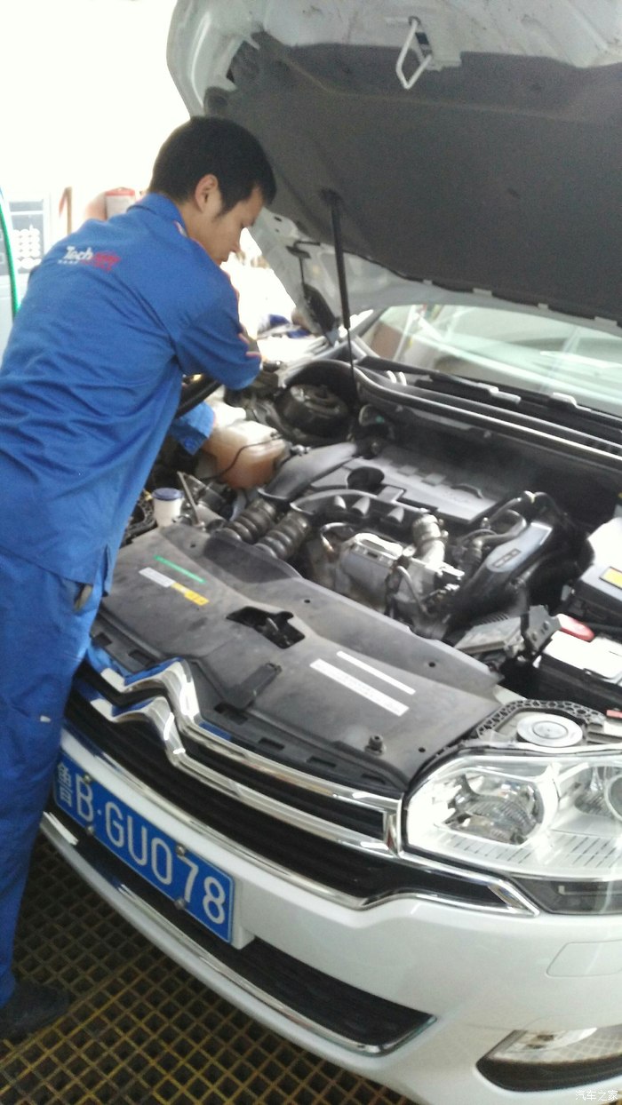

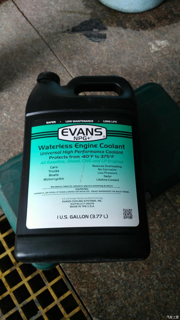

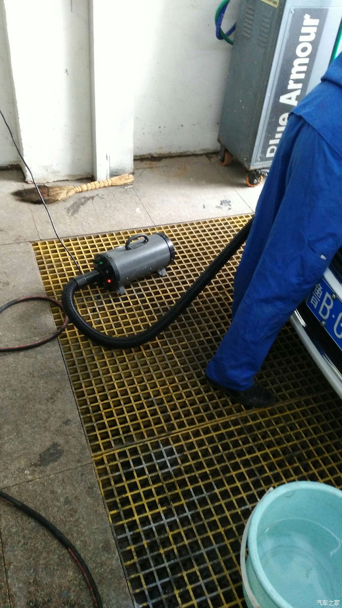

车子提车五个月了开车一万三千公里,发现原厂防冻液有点变色,加上一直想更换丙二醇的防冻液,所以干脆早点换了。本打算用淘宝上的大黄蜂或安索,但怕自己换不干净,于是干脆打了爱温的客服电话,得知青岛可以现场更换,询问了价格,我的车用两套加更换2000元,价格可以接受,毕竟换上后终身不用再换防冻液了。于是果断更换。更换时间2个小时,先排空原厂防冻液,再用水冲洗水箱水管和暖风箱,然后用高压气冲,冲干水分后用少许爱温冲洗,测量含水量,最后添加爱温的无水液,其实应该叫无水防冻油。热车,排气,试车,发现发动机声音好小,怠速听不到了,油门轻了,提速也快了。不错哦(⊙o⊙)哦
更换之前
两桶爱温
正面
背面
更换中
风机
