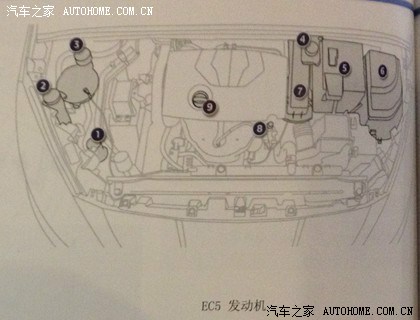

前不久翻阅个人的车辆说明书,发现我这辆车的说明书和网友2012年上传的说明书不一样,有一款新的发动机(ps:不知道最先量产在那个型号的
这个EC5发动机是2011年4月1日,神龙公司新发动机项目启动后的首款发动机——EC5发动机试装总成在其襄阳工厂下线,EC5发动机首次通过性试装成功,生产线已经具备装配EC5发动机的能力。EC5发动机将于2012年9月在襄阳工厂正式投产,年产能将达到10万台,2013年产能将提升到20万台。EC系列发动机,是在现有TU系列成熟发动机基础上,通过实施技术升级研制开发的系列换代产品,采用了可变正时系统(VVT)、轻量化活塞系统等先进技术;最大功率和最大扭矩均有大幅提升,排放满足欧V标准,同时还开发和适配了微混停车启动(STT)的功能。具有小型化、高效率、更节能、更环保、成熟可靠的技术优势,处于国内自然吸气发动机的技术前列。
