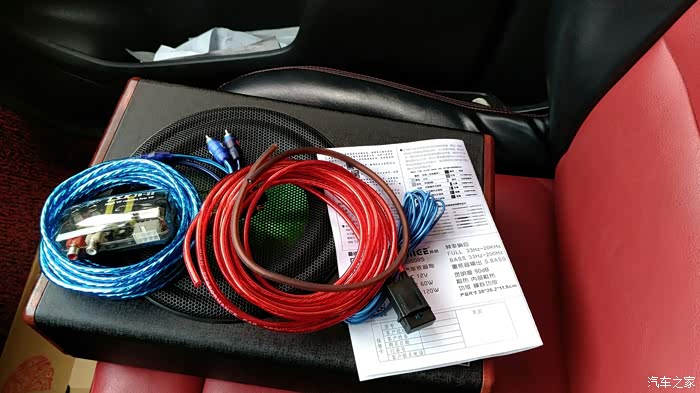

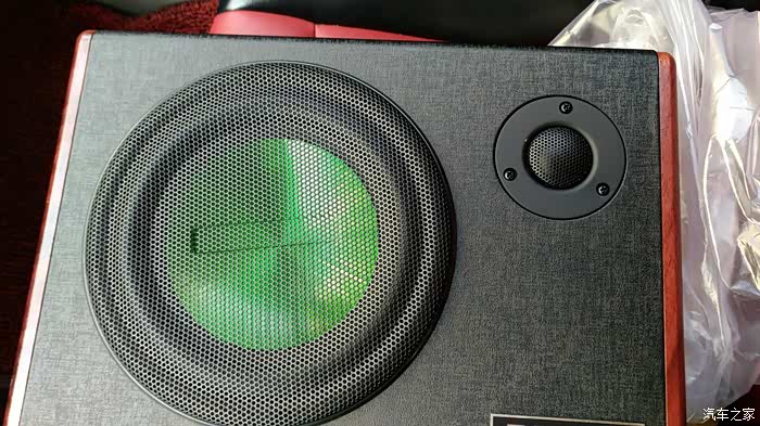

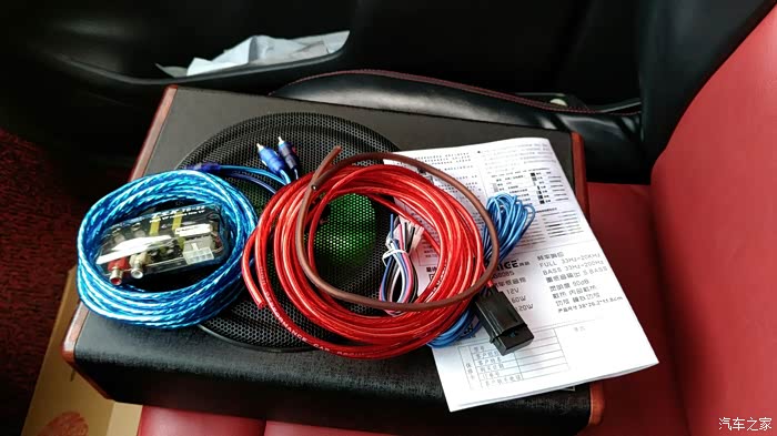

八寸低音喇叭(牌子就不拍进去了,免得广告嫌疑
)分量很足,全部木板构成箱体,本来以为会很大,座椅下试了下,正好能放下!

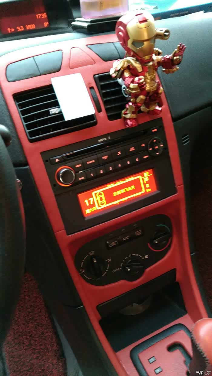

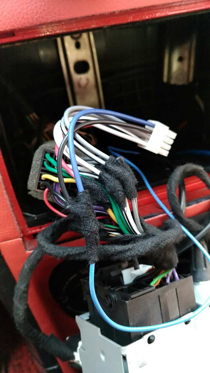

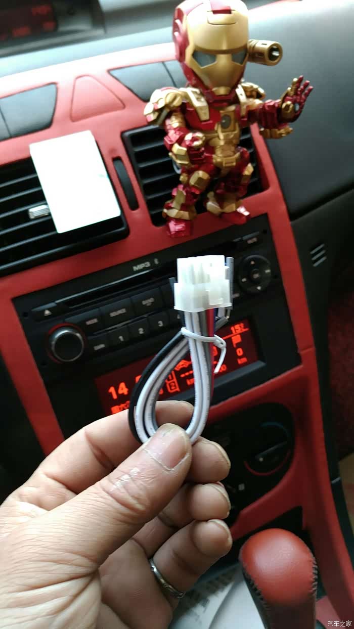

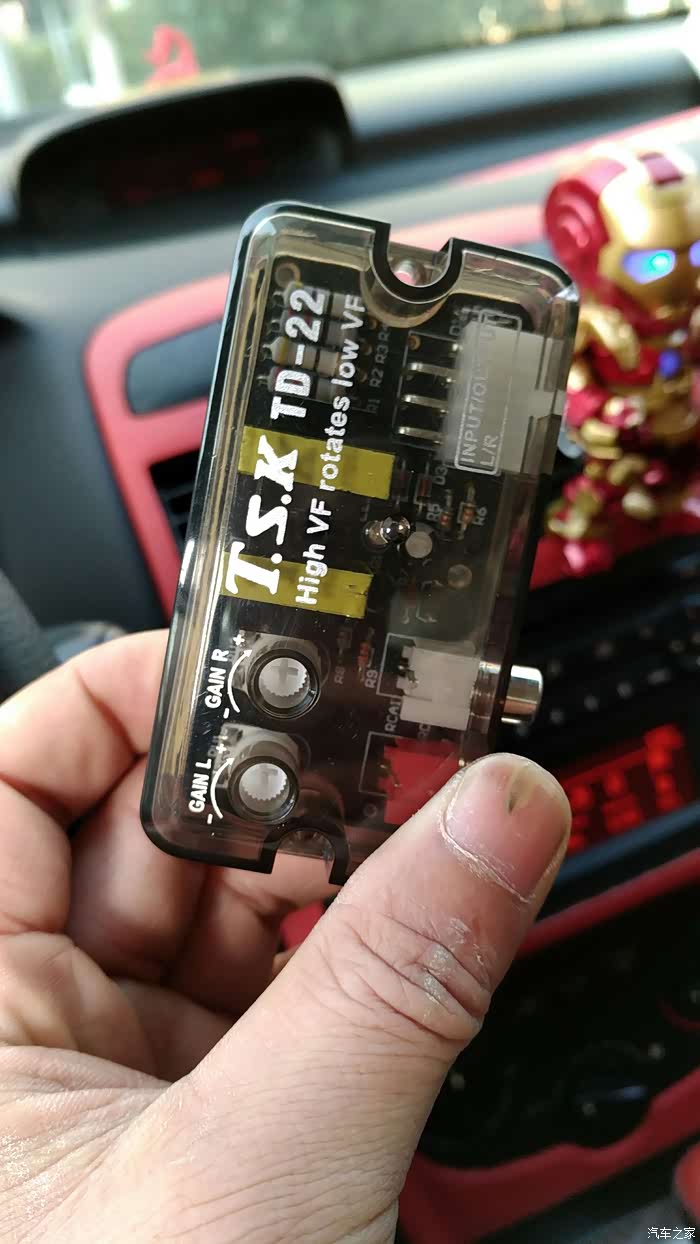

由于RD45后面没有莲花座插口(也就是没低音输出端口)必须要有的高转底电子原件,看着做工可以

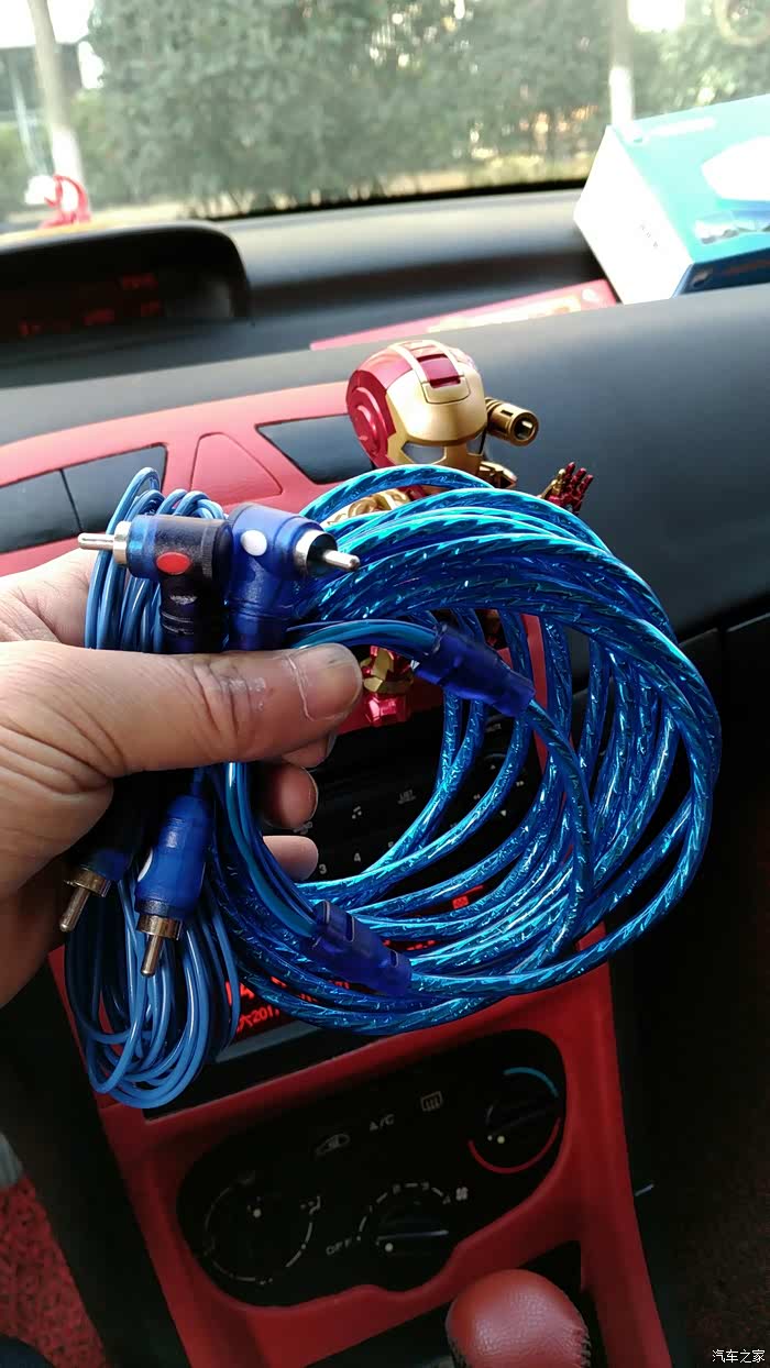

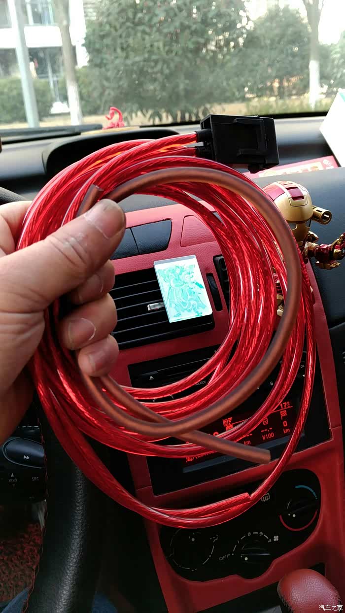

料很足的音频输出线(做好屏蔽的,给商家赞一个,不是广告
),和ACC控制线。
),和ACC控制线。
有源嘛必须要有进到电瓶的线喽!粗壮的电源线和较短的接地线

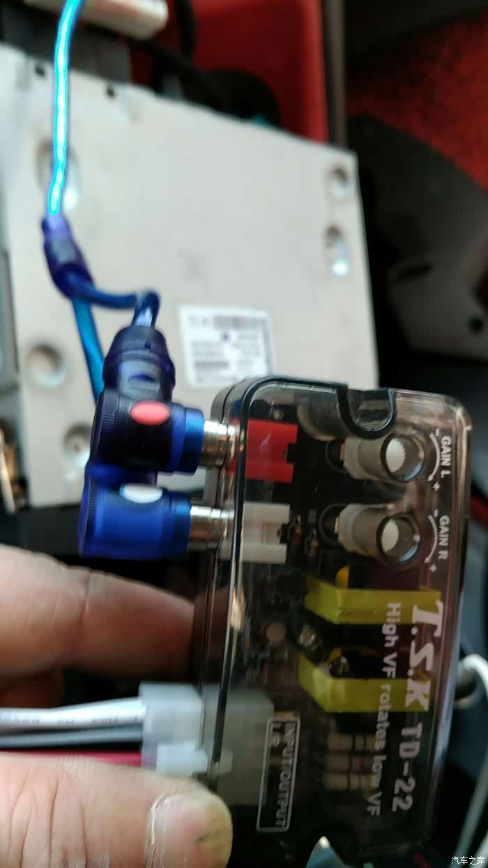

高转底电子原件上的引进线插口
一起来个合影吧
忘了音源引进线插口了!再来张合影

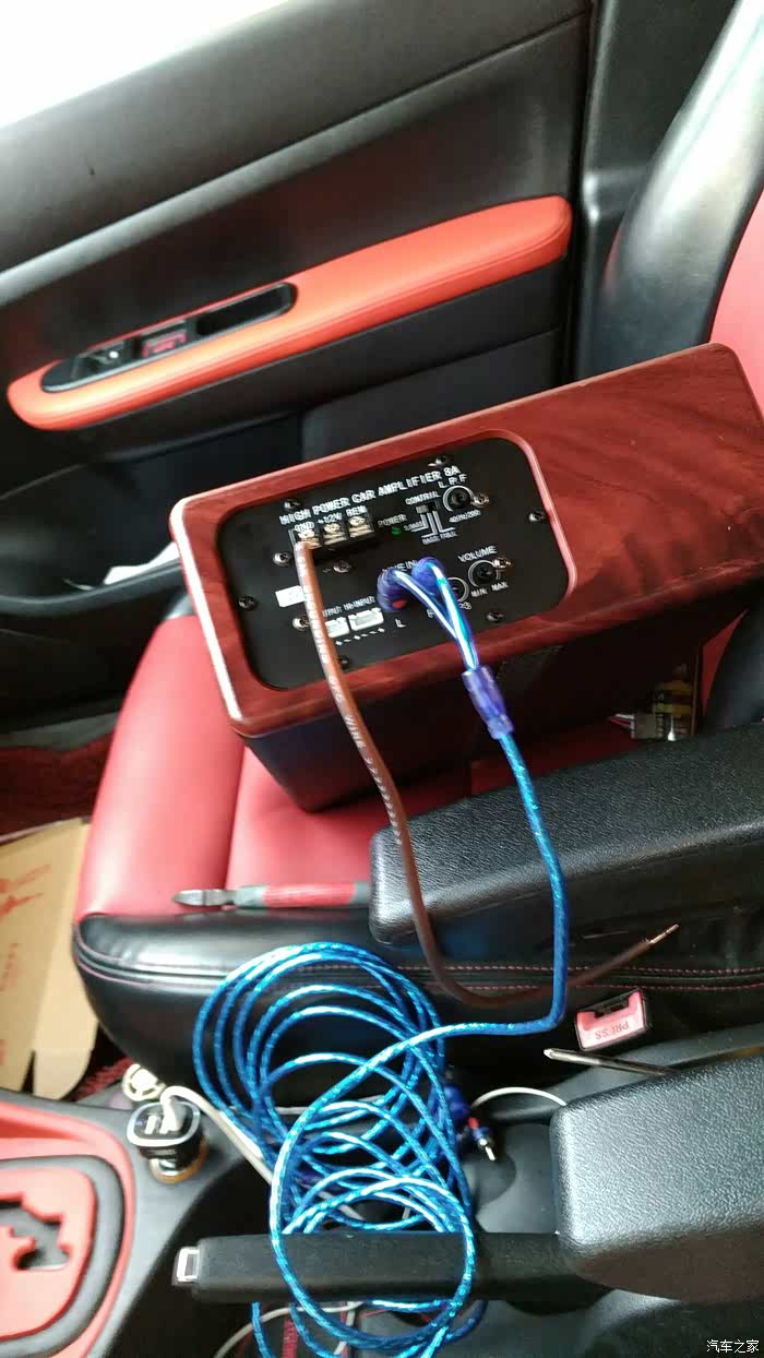

先接好简单的接地线(莲花座插口只是试试,后面还得拔了穿线的)

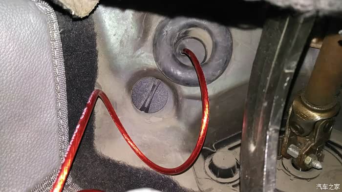

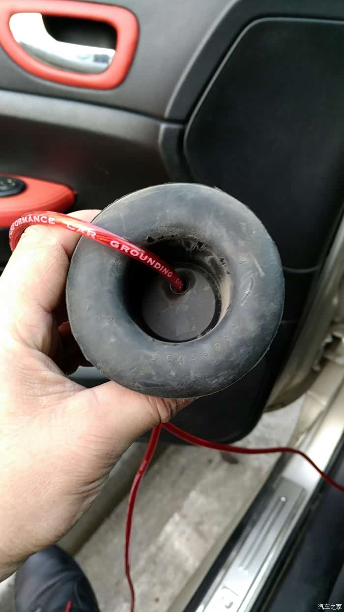

驾驶室仔细研究了一下怎么走线(想从中控过道走,拆中控过道嫌麻烦)

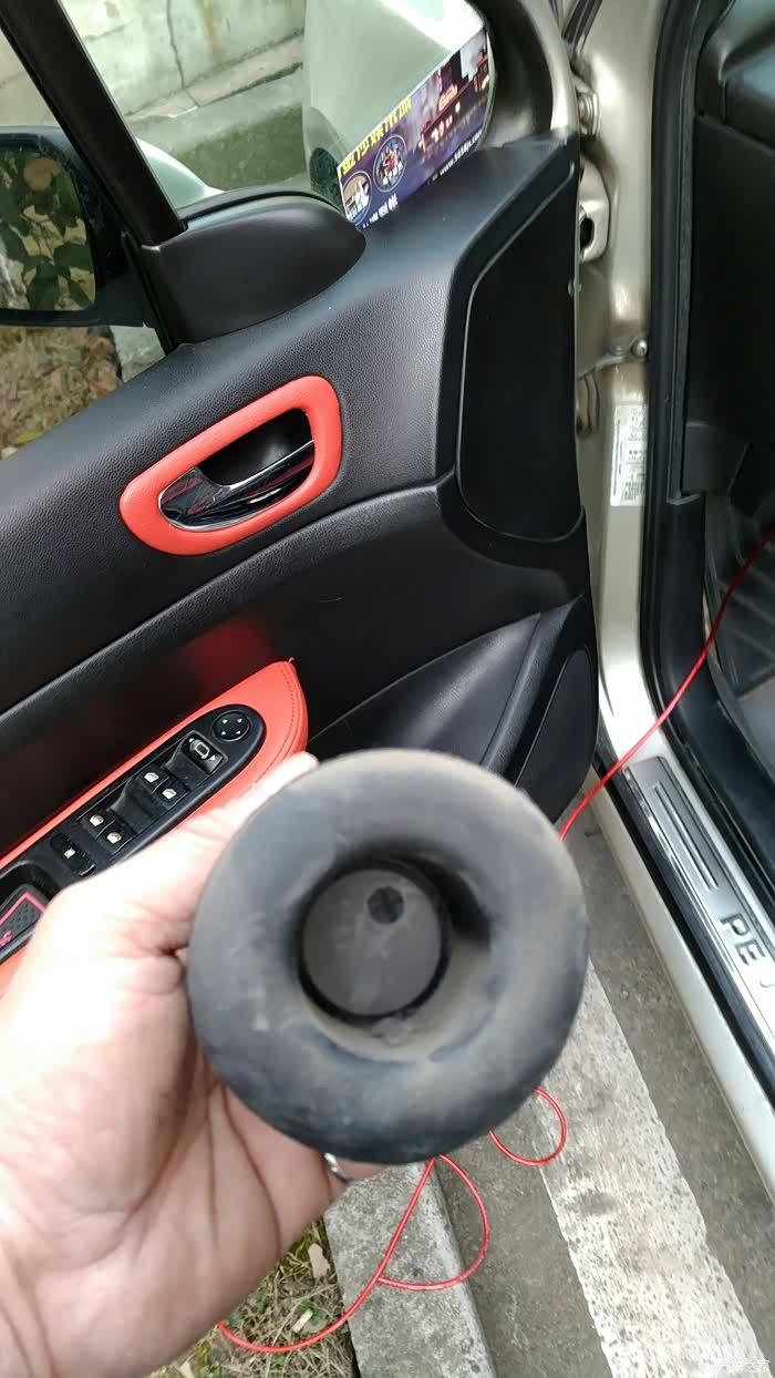

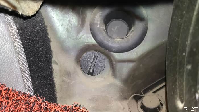

驾驶室下方有这么一个孔,橡胶大孔
我车是自动挡的!估计是给手动留的离合器孔吧!(我是这样想

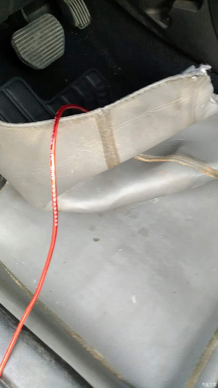

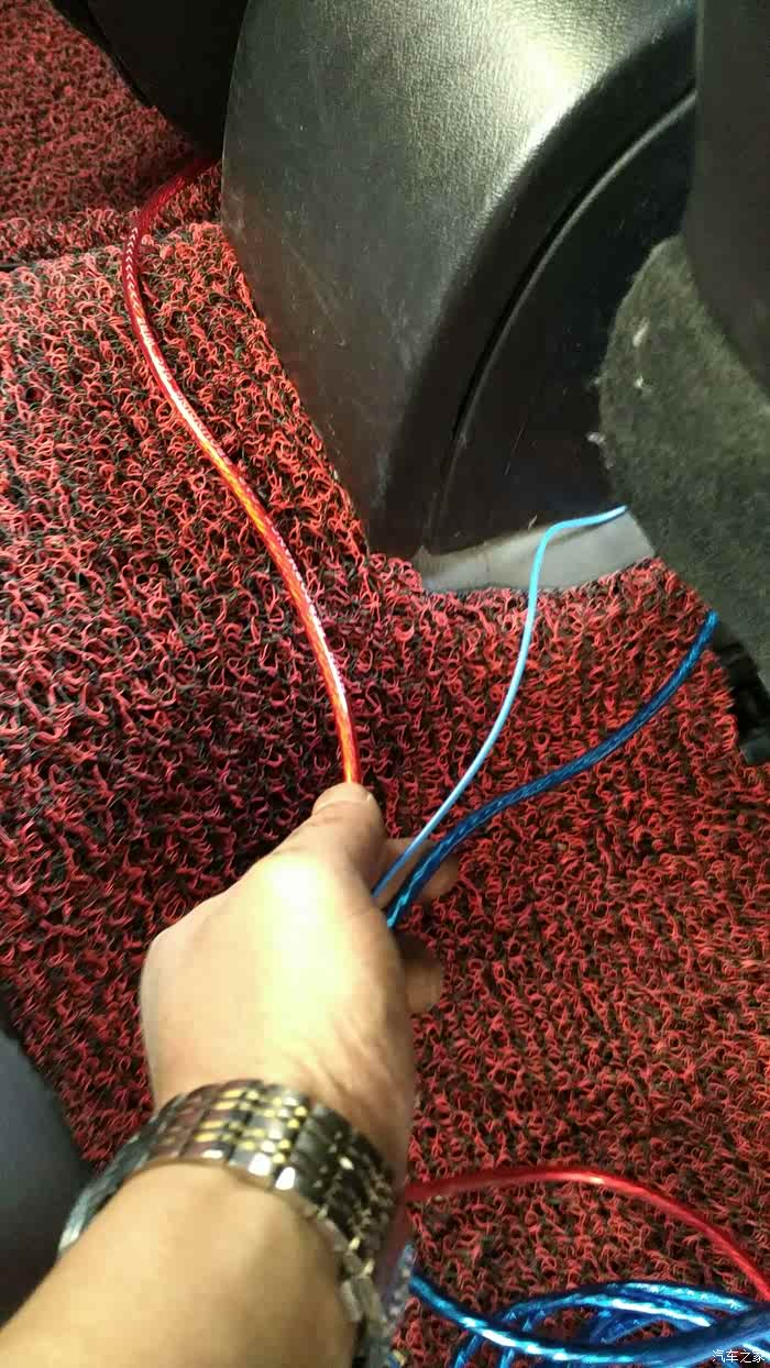

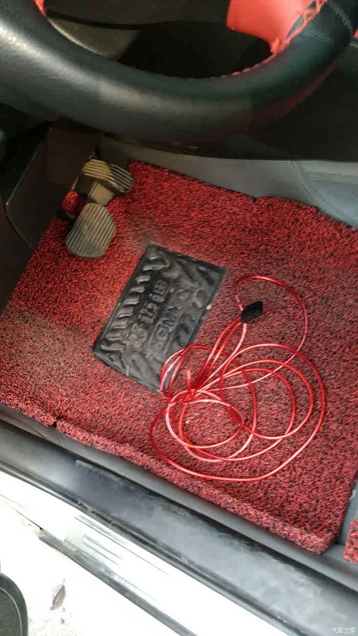

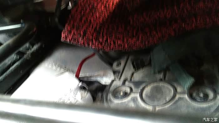

地胶下走线
油门踏板处拉出的电源线

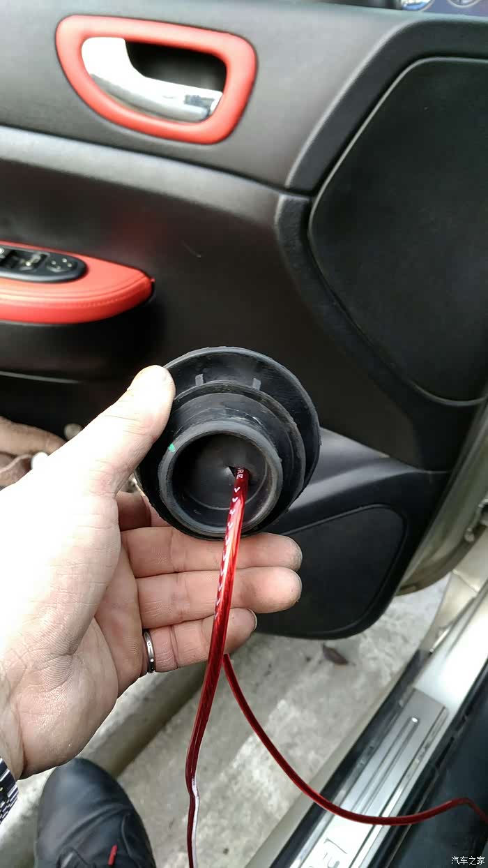

驾驶室下方的橡胶拿出来用十字改锥捅破了
把电源线穿过去!
一头拉出来,(还真是紧,有点邪恶了
穿好回位橡胶件

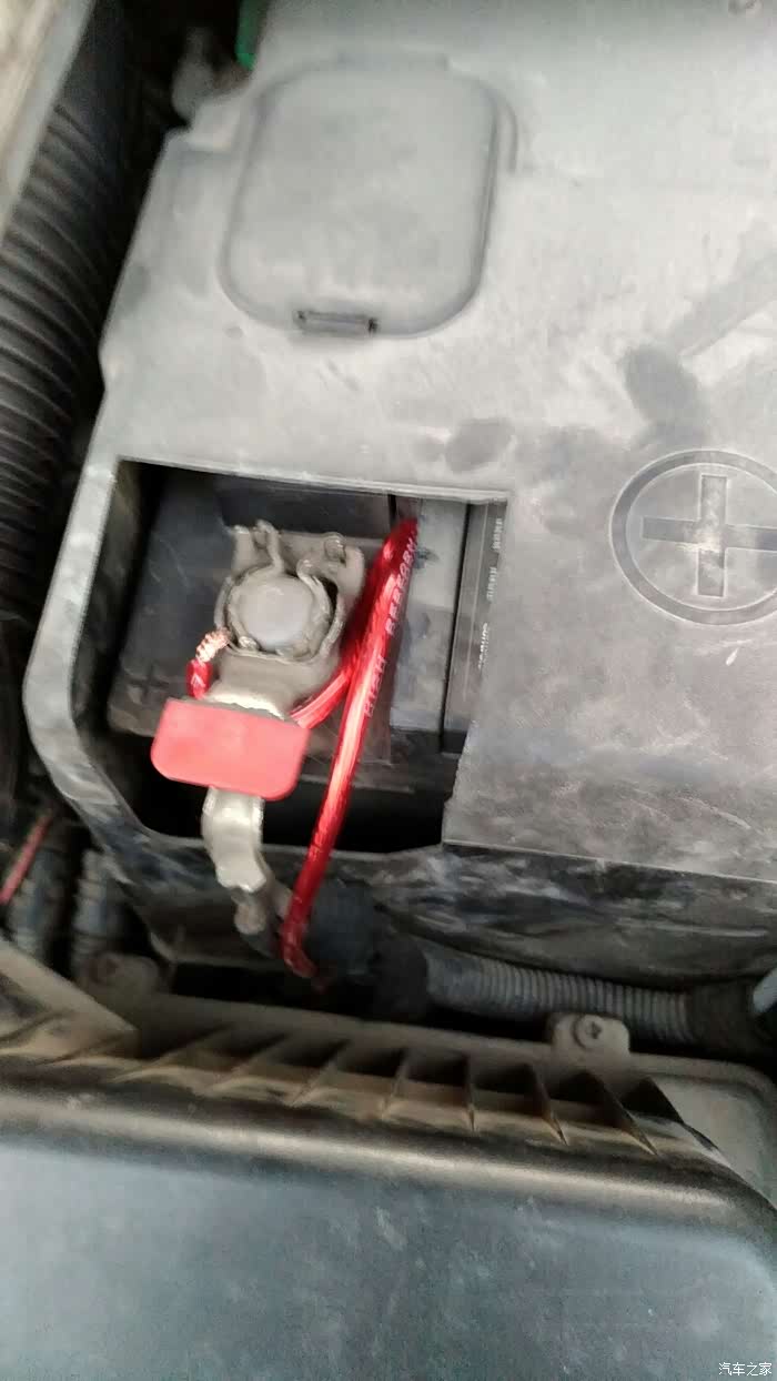

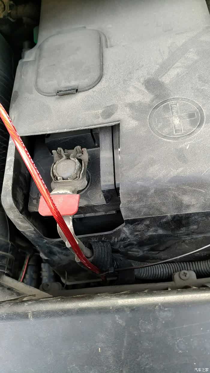

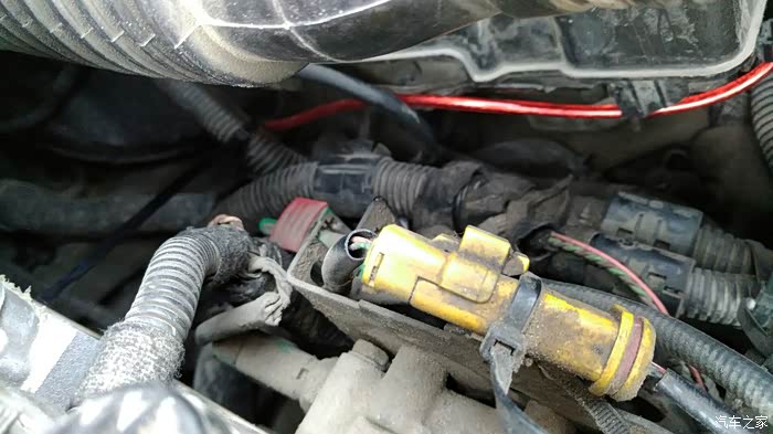

发动机舱用铁丝做个钩子钩上电源线,用塑料抽带扎紧
引到电瓶正极端(OK先放着,展开下一步工作

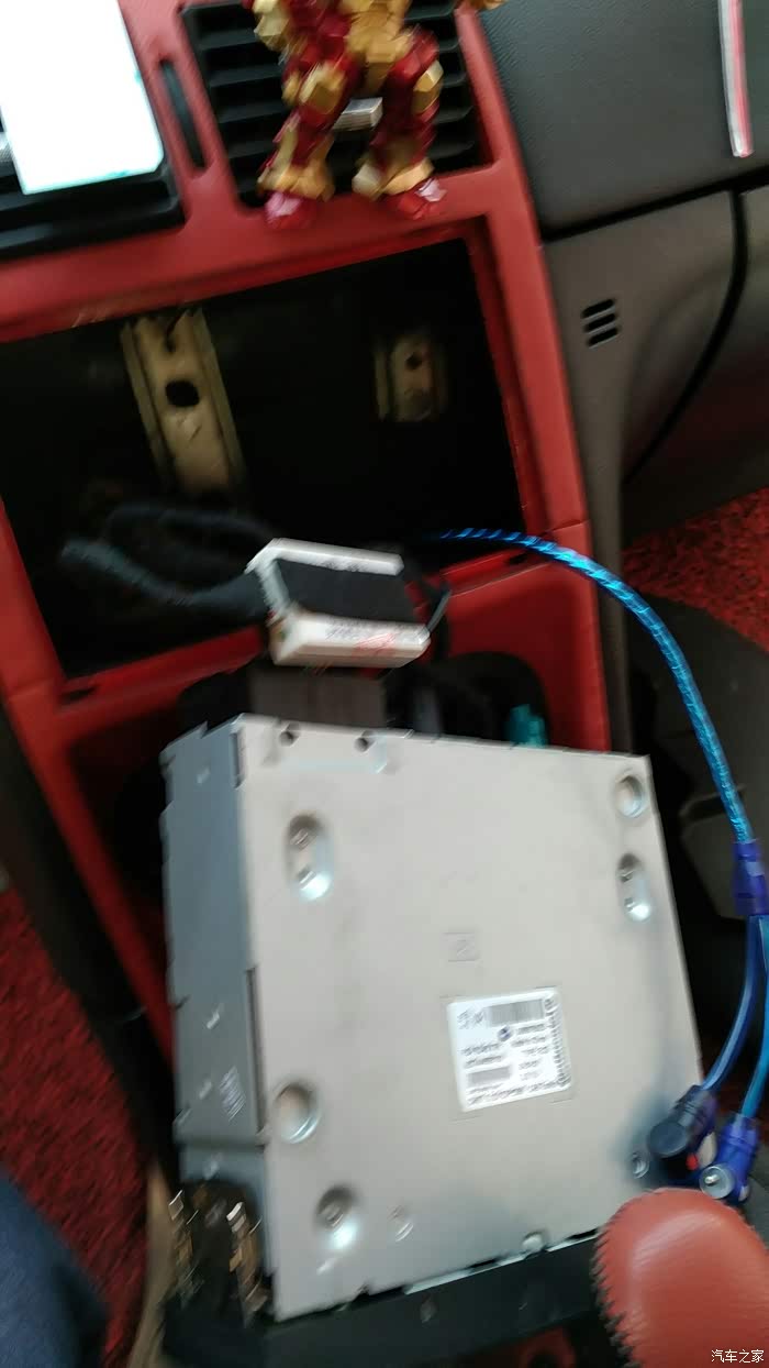

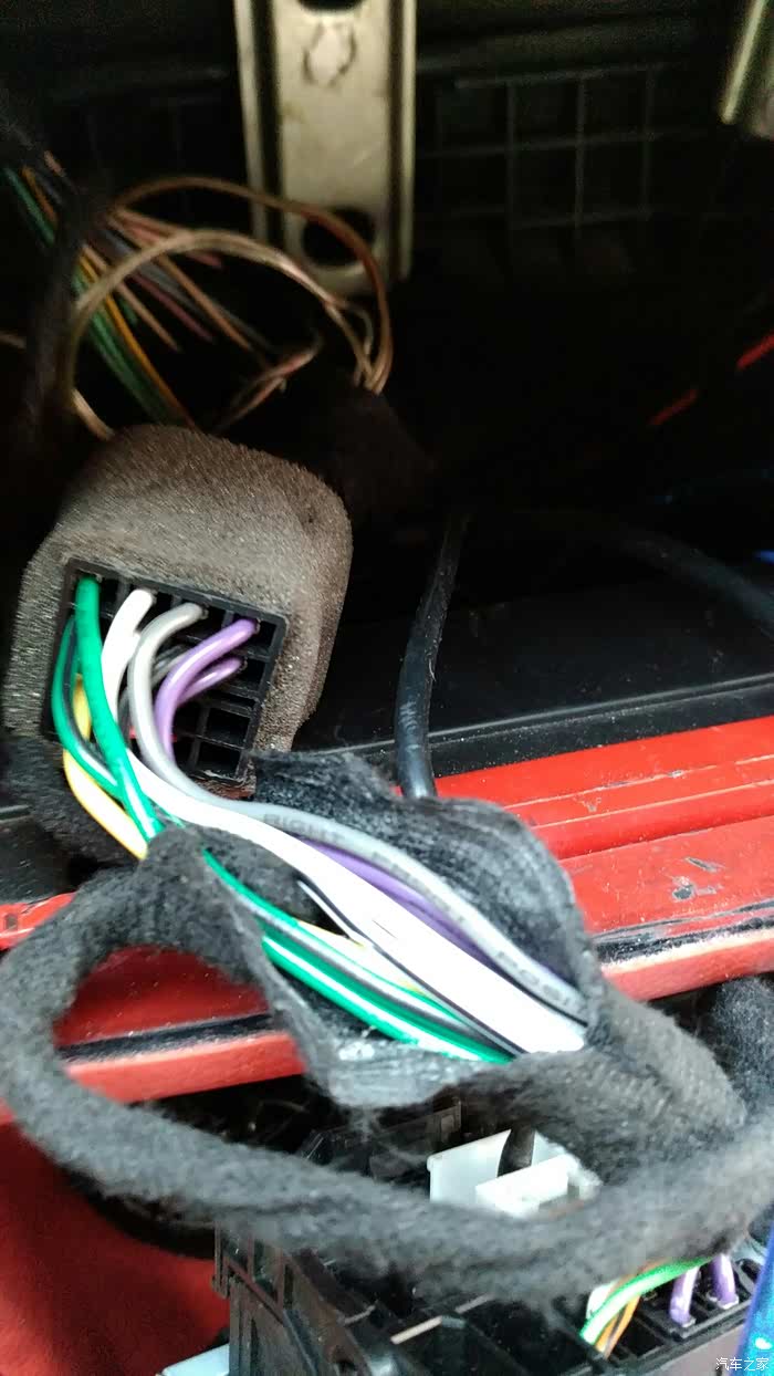

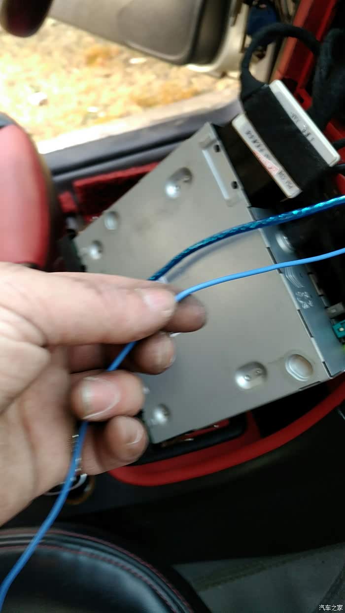

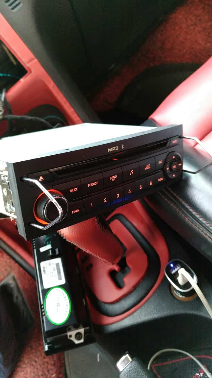

把CD机拉出来,准备穿音频线和ACC控制线和接高转底
(语文没学好!不好意思坛友们
(语文没学好!不好意思坛友们

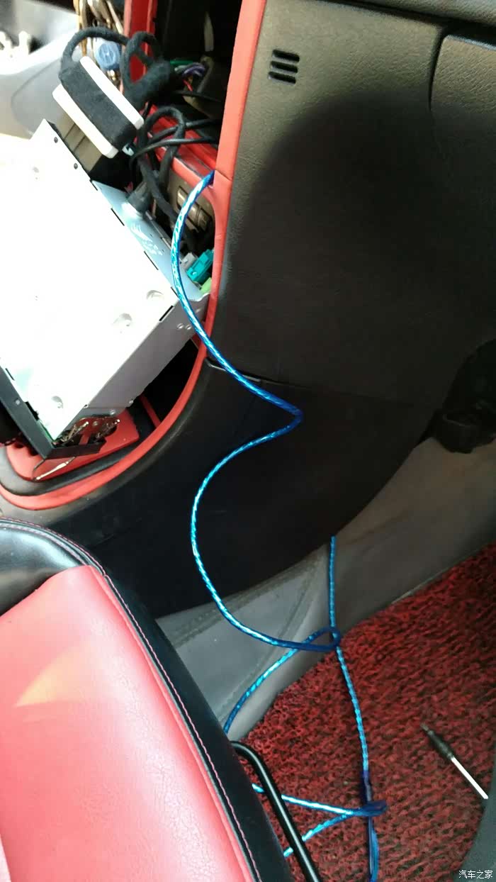

穿好的音频线

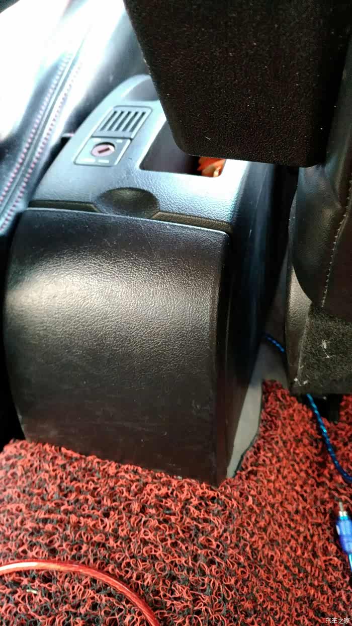

走线,压在中控过道下面,隐藏的很深啊!
坛友有看到RD45的在VAN网络的车上实现的协议盒了吧!
试试莲花插口

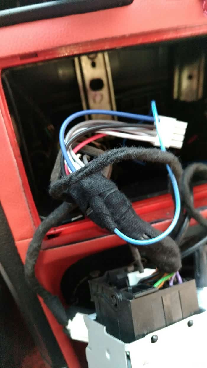

穿好ACC控制线
到低音炮的三根线到一起合影

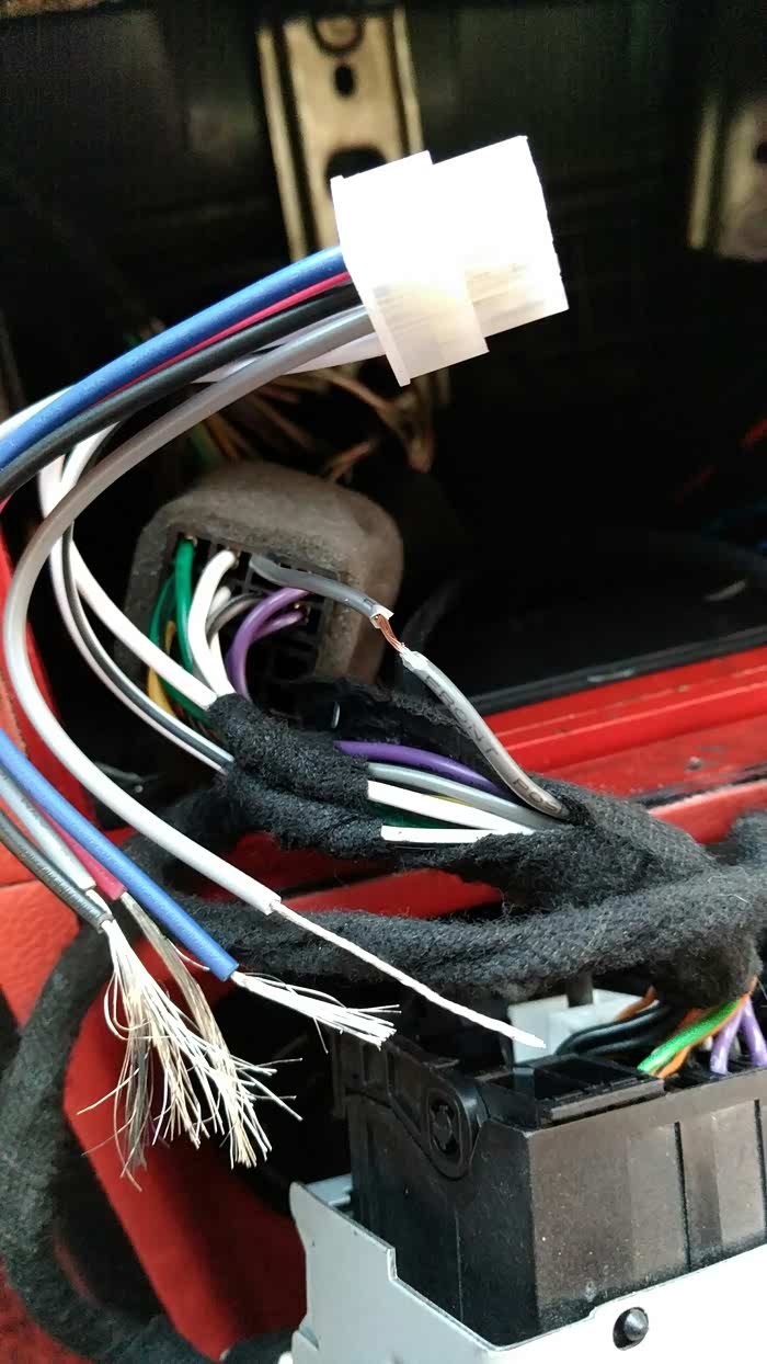

准备破线接高转底
很简单找到对应的线接上就可以了

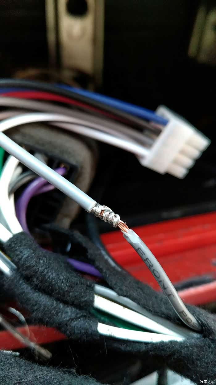

我这是职业病啊!这里也用到绑扎接发!不过这也有好处接触量好
对应的线全部接好(当然还有ACC控制线)ACC控制线就是电门钥匙控制
用防火胶带绑扎

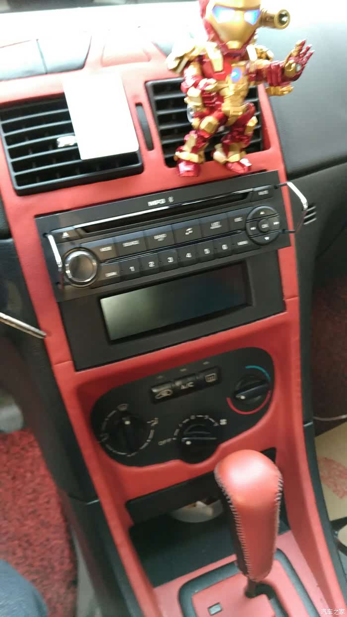

开机试验(有点乱了!电瓶线接好后,电瓶接线在后面)
点亮了!
CD机回位
电瓶线的接法,车子没断电直接接上去了
电源卡扣扳上去把线卡进去往下摁紧就可以了!很牢固的
