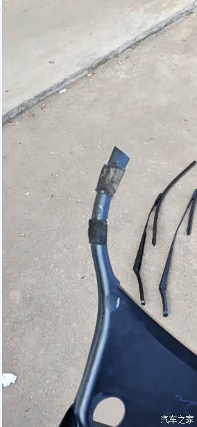

这一篇是血泪史,上上篇***说道要加装自动空调用的空气质量传感器和阳光传感器,迟迟没有发是因为在加装的时候把左侧导水板搞裂了,心情失落就没拍照!
,加装完成以后就迅速购买原厂导水板进行更换!

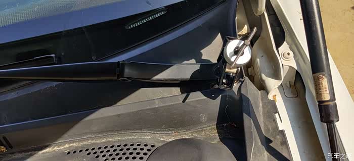

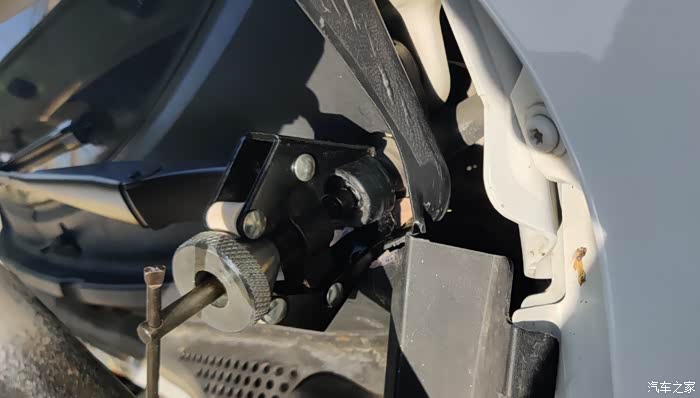

更换左前导水板需要拆卸雨刷杆,拆卸雨刷杆需要使用上述工具,俗称拉马
换个角度看拉马
三下五除二拆下雨刷杆

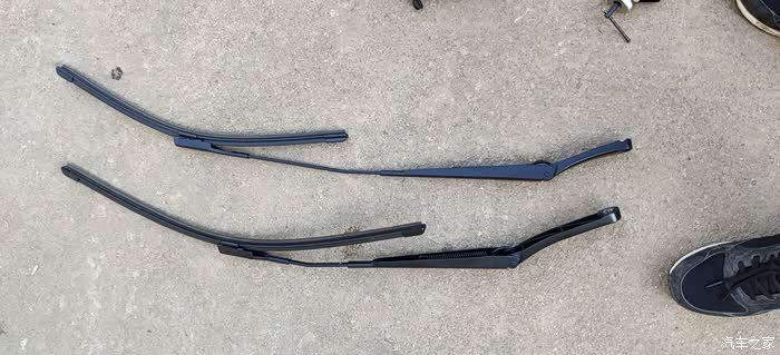

拆下的雨刷杆安静躺在地上的

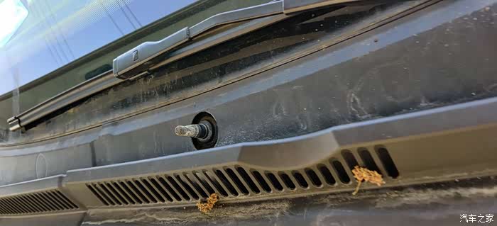

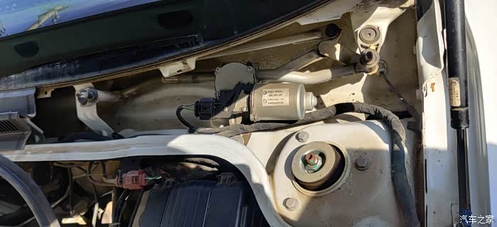

拆下导水板,下面是雨刷电机,怕下雨进水损坏雨刷电机,这也是我着急换掉坏导水板的原因
从原导水板上拆下这两个海绵垫粘到新板子上

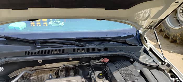

反向恢复安装测试,安装时注意雨刷位置。

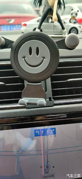

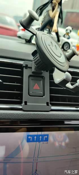

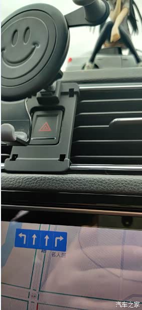

从正面看,没错,就是某宝上9.9包邮的笑脸支架
掀开侧脸,正主在后面,这个双闪灯卡扣支架是专车专用的支架,有四个卡扣卡住四个角,非常牢靠,并且可以自由安装各种支架,不受限制。还有一点比较中意的功能是,不影响出风口风向的调节,简直完美!
支架某宝三十大洋,自己去搜索就有,别问我链接
