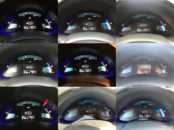

每到1w公里整数拍张照片,这是合辑

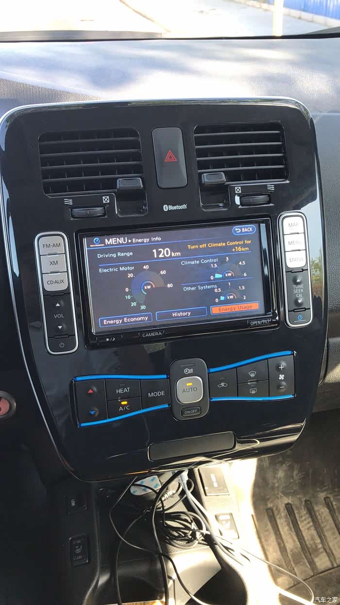

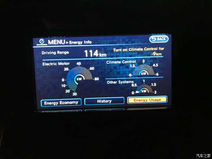

1、折腾中控机头。
入手晨风后就一直眼馋leaf,从外形到功能都馋。车友折腾比较多的都是前后杠,可以完美恢复leaf的外观,由于本人怕验车麻烦,就不玩这个了。能折腾的就是车内的各种零件了。

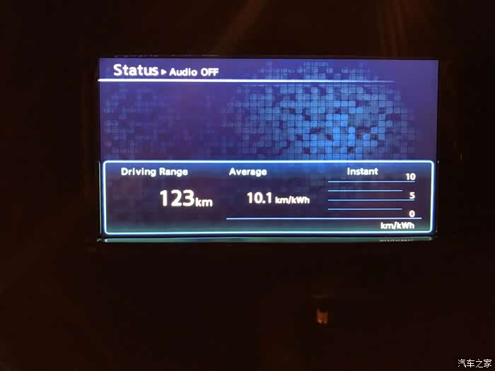

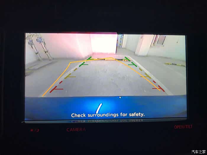

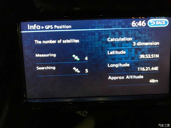

先是入手了轩逸的carplay机头,这个已经在此前的帖子里面介绍过了,后来由于孩子需要在车上看动画片,将老款的轩逸carplay机头换成了新款轩逸carplay机头以支持视频播放。后来偶然从晨风群主的口中得知他有台美版leaf的机头,就拿过来玩玩,最终通过研究leaf的fsm,将机头安装到晨风上了。不过由于can线协议冲突,有些功能不能使用,整体来说看车辆状态、倒车轨迹线之类的绝大多数功能都实现了。还蛮有成就感的。
1、折腾中控机头。
能量信息界面
能耗界面
GPS信息,不过地图是国外的,看地图是在海里开车
带倒车轨迹,准确度很高,比高6上的倒车轨迹准
配合上蝴蝶空调面板,看着非常舒适

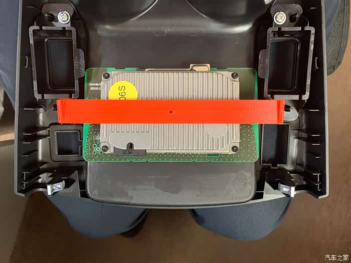

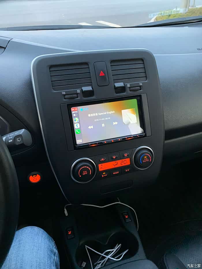

不过本人有强迫症,leaf机头不完美,也就玩玩。本人最终盯上了无线carplay,通过多方比对,最终选择了先锋9250这个机头,经过一个多月的调试,成功安装到晨风上,各项功能完美。再加上我自己安装的无线充电(使用大众原厂的无线充电板,请同事3d打印的支架进行固定),配合苹果8以上的手机使用还是很舒适的,上车不用插线直接启动车辆后自动连接,如果有充电需求就将手机放在无线充电板所在的位置处无线充电,很方便,估计这是我车上中控机头的终极形态了,会用到晨风报废。
完成后的效果,对于苹果手机用户,这套系统的用户体验非常好。carplay界面终于有手机电量信息了。
大众原厂的无线充电板,通过3d打印的支架固定在中间的储物槽下方。

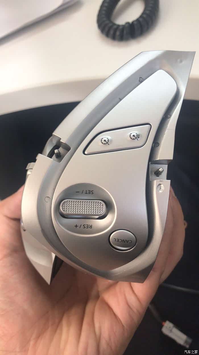

3、安装定速巡航
定速巡航我用的频率还挺高的。通过研究日产这几年的产品线,发现定速巡航这个功能日产给的很小气,很多日产的车辆都没有配,晨风更要命,高配的都没有,直接导致想加装原厂的都没有解决方案。最终虽然研究了很多资料,进行了很多尝试,最终还是失败,留下欧版、美版两套按钮等零件。
只能在家里吃灰了。

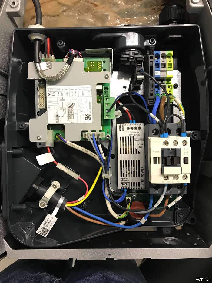

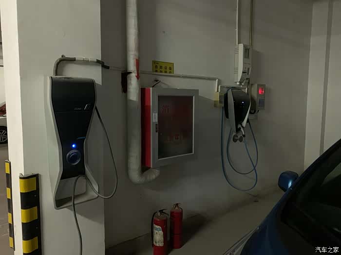

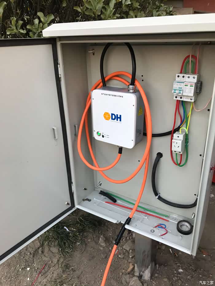

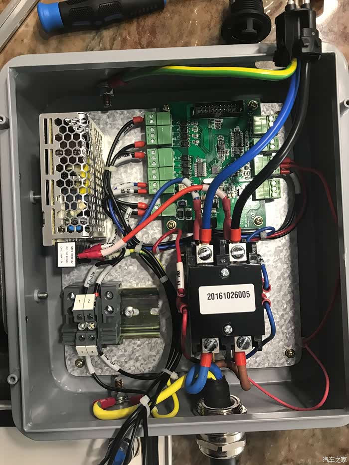

4、充电桩

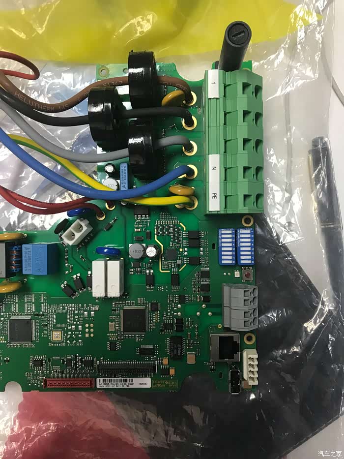

买车不久就发现,晨风的两个定时功能对充电桩是有要求的(其实只要遵循IEC的标准就行),首先安装的支持两个定时功能的是星星的便携充电桩。后来在群里混迹的时候发现,有不少车友可能是因为充电桩的问题搞坏了pdm,这一下子提起了我的警觉,这车我是奔着10年以上去用的,四年估计就出保了,出保后必须尽一切保证少出问题。本着这个信念,收了两个宝马的充电桩,不仅能完美支持晨风的两个定时,里面的做工也非常不错,相信能用到晨风寿终正寝。
星星便携充电桩内部,功能简单,目前在室外用了两年半,稳定可靠,并且可以调节功率。
可以调节功率,按钮亮是32a,按钮灭是16a,一般都用16a充电,着急的时候用32a,特别着急就开高6了。
宝马水滴充电桩电路,一个交流充电桩,被奥地利人设计的极度复杂。
这个是宝马早期施耐德代工充电桩的内部,比水滴桩简单很多。只有16a。
一个16a,一个32a,满足不同充电需求。

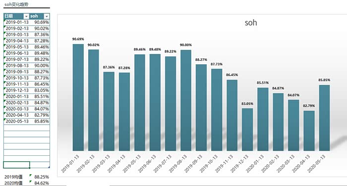

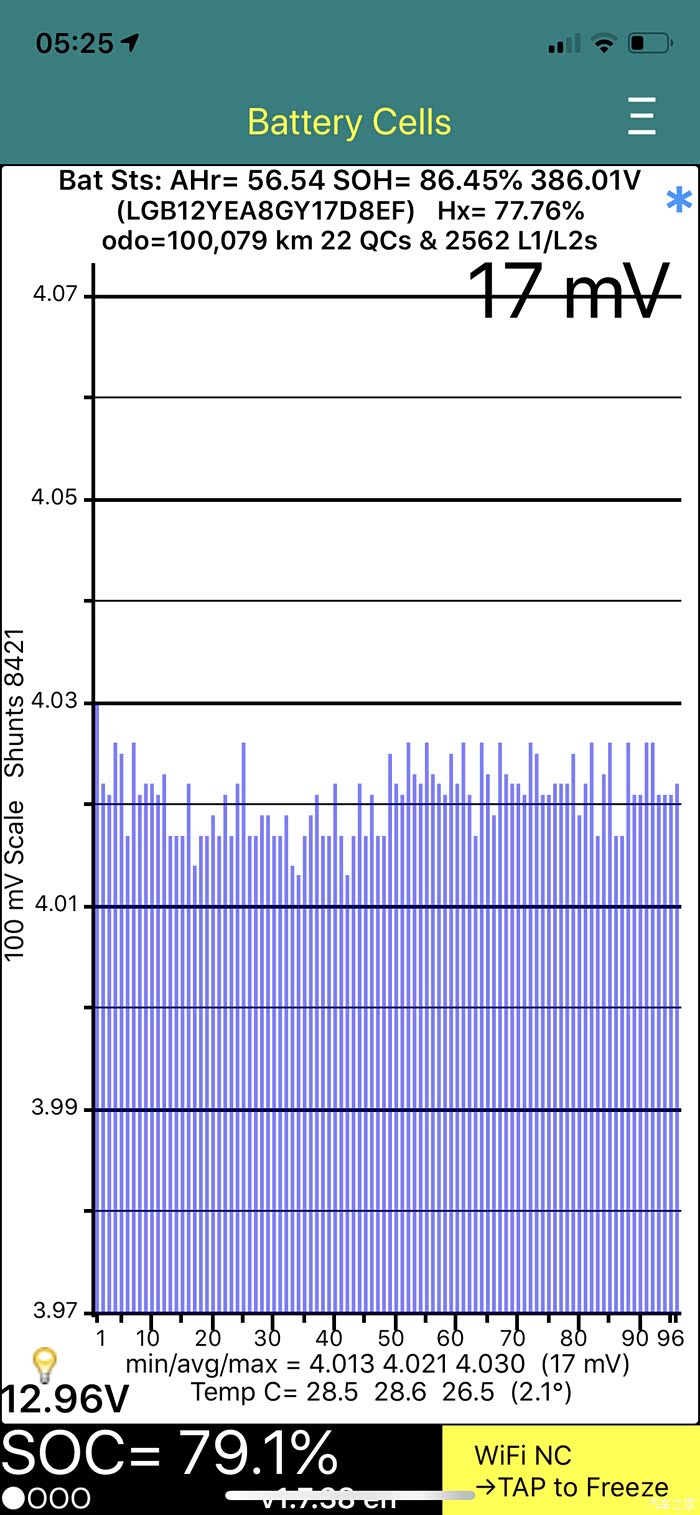

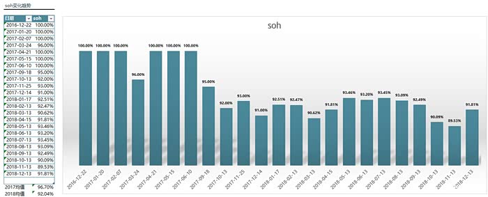

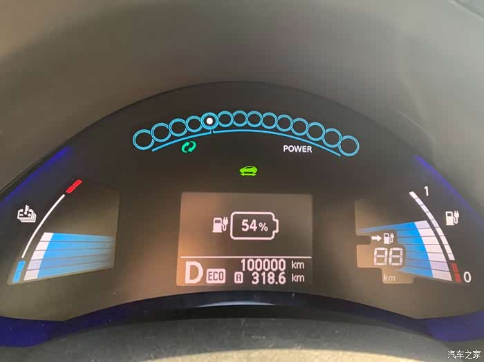

虽然三年半使用期间一直很爱惜,用80%充电(冬天也够上下班通勤),开车也比较佛系(很少爆5颗以上的豆豆保证放电功率在40kw以下)。不过由于行驶里程实在太长且电池电量太小,10w公里也相当于大几百次完整充电循环了。soh的统计数据如下图所示,基本上是以每年4%的速度在下降,按照这个速度,10年后能有60%的soh,够我使用到10年以上了,据说后续衰减速度会有所降低,希望如此吧。
16-18年趋势及均值
19-20年趋势及均值
10w公里电池状态
