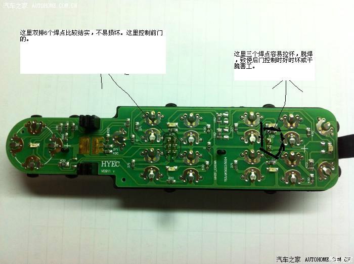

世嘉/307的车门控制开关是法系车的通病了, 时好时坏,有时罢工, 但一键启动(高配)的功能都没问题, 说明是开关那里 的问题 。。。用梅花4mm的扳手打开, 轻轻向后就可以把车门开关总成拿下了。。。如下图前面6个焊点分2组控制左右前门, 后门3个焊点控制左右后门。后面3个比较单薄, 容易拉开焊点,致使接触不好。。。于是, 把这3个焊点从新补下就好了。。。前面的如果出现同样的问题,如法炮制。。。
取电路板的时候, 注意用小的1字螺丝批不要太用力, 把10个卡子都打开才能取出下面的东东。。。。
希望对大家有帮助。。。。主驾驶车门左手的开关部分大家天天看, 就不上照片了。。。
